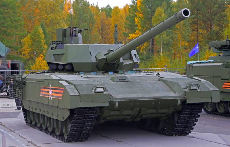

الخزان الرئيسي T-14 على منصة Armata. تصوير NPK "UVZ"

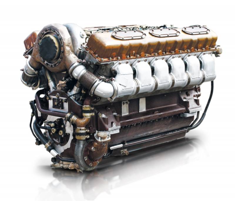

يستخدم محرك الديزل V-92 في دبابة T-90. صور "ChTZ-Uraltrak"

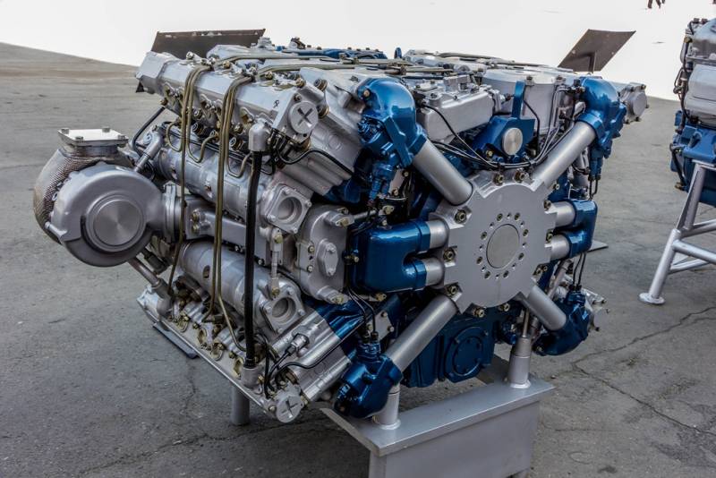

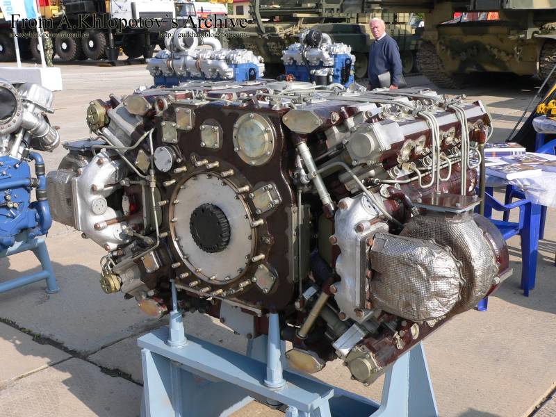

يحتوي محرك 12N360 على 12 أسطوانة وهو مصمم على شكل X ، مما جعل من الممكن تقليل الأبعاد والوزن. طول المنتج 900 مم وعرضه 1.8 م وارتفاعه 830 مم. الوزن الجاف - 1.5 طن ، وبالتالي ، فإن المحرك الجديد أكثر إحكاما ، لكنه أثقل من محركات الدبابات السابقة على شكل حرف V ، مثل B-92.

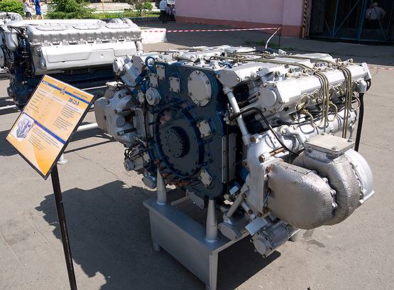

محرك للآلات والمنشآت الخاصة 12Н360. الصورة Gurkhan.blogspot.com
المحرك هو محرك رباعي الأشواط ويمكنه استخدام أنواع مختلفة من الوقود السائل. اسطوانات بحجم إجمالي تقريبًا. 35 لترًا مزودة بنظام حقن مباشر. يستخدم الشحن التوربيني على شكل شاحنين فائقين للتوربينات الغازية يخدمان نصف الأسطوانات. يتم تبريد كتلة الأسطوانة بالسائل. هناك تبريد داخلي لهواء الشحن.
كان لمحرك 12N360 في البداية طاقة قصوى متغيرة. يمكن أن ينتج التعديل الأول ، حسب الوضع ، من 800 إلى 1500 حصان. عند 1800-2100 دورة في الدقيقة في المستقبل ، تم الإبلاغ عن خطط لتعزيز المحرك بتحقيق 1800 حصان. والحفاظ على حجم التداول عند نفس المستوى.
وبالتالي ، عند تثبيته على مركبات من عائلة Armata بوزن قتالي يبلغ 50 طنًا ، يوفر محرك A-85-3A قوة محددة من 16 إلى 36 حصان. للطن. تعتبر القيمة المثلى لهذه المعلمة 25 حصان. لكل طن ، ويحتفظ المحرك الجديد بهامش كبير من الأداء لمزيد من الترقيات.

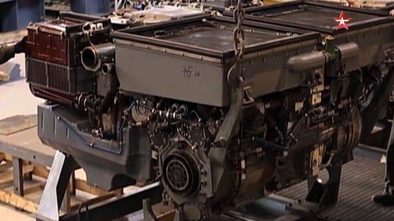

يتم تصنيع المحرك وناقل الحركة والوحدات الأخرى لمحطة الطاقة في شكل وحدة واحدة ، مثبتة في حجرة ناقل الحركة في MBT أو مركبة مصفحة أخرى. في حالة حدوث عطل ، يمكن إزالة الوحدة بأكملها وتركيب وحدة جديدة. تستغرق هذه الإجراءات ، عند استخدام مركبة الإصلاح والإصلاح ، حوالي نصف ساعة.

تجميع الطاقة بلوك "Armata". لقطة من مركز تسوق "قبول عسكري" ، مركز تسوق "زفيزدا".

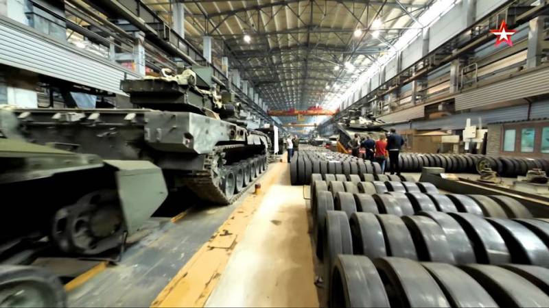

إنتاج "أرمات". لقطة من ريبورتاج شركة "زفيزدا" التلفزيونية.
