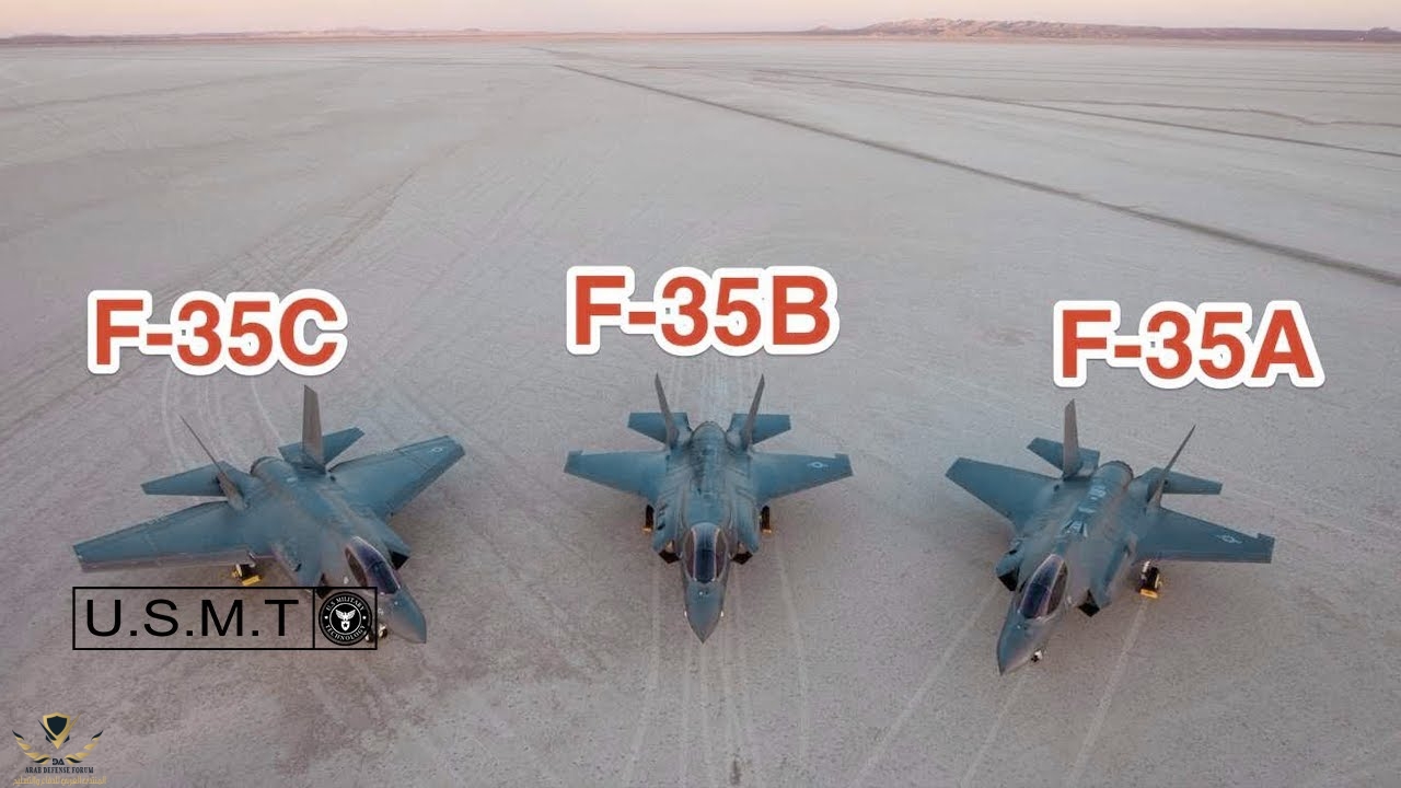

تعزز F-35 الأمن القومي ، وتعزز الشراكات العالمية وتقوي النمو الاقتصادي. إنها أكثر الطائرات المقاتلة فتكًا وقابلية للبقاء على قيد الحياة واتصالًا في العالم ، مما يمنح الطيارين ميزة ضد أي خصم ويمكّنهم من تنفيذ مهمتهم والعودة إلى ديارهم بأمان.

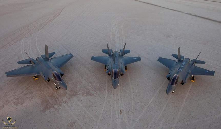

تشتمل عائلة F-35 على ثلاثة أنواع مختلفة
جميع الطائرات ذات المقعد الواحد. البديل التقليدي للإقلاع والهبوط من طراز F-35A
ومتغير الإقلاع القصير / الهبوط العمودي F-35B
ومتغير الناقل F-35C.
جميع المتغيرات الثلاثة لها خصائص أداء متشابهة ونفس إلكترونيات الطيران المتقدمة بالضبط.
يسمح التباين بين النماذج للقوات العسكرية بتحقيق قدرة مهمة خاصة بالخدمة
مع الاستمرار في الاستفادة من اقتصاديات الحجم التي تنتج عن الأجزاء والعمليات المشتركة لجميع المتغيرات الثلاث

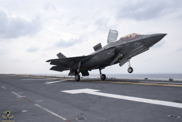

F-35B
اف-35 B وهي تجري أول هبوط رأسي على متن حاملة المروحيات في 3 أكتوبر 2011
هي طائرة الإقلاع القصير والهبوط العمودي (STOVL). وعلى غرار الإصدار A، فان الإصدار B يضحي بحوالي ثلث حجم وقود المتغير A
لاستيعاب محرك الهبوط والإقلاع العمودي
هذا البديل يقتصر على 7g على عكس المتغيرات الأخرى
لا تحتوي الطائرة F-35B على خطاف هبوط. بدلاً من ذلك، يعمل عنصر التحكم "STOVL / HOOK" على التحويل بين الطيران العادي

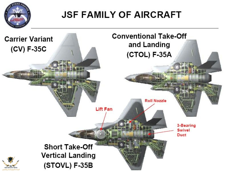

الفرق الأكثر وضوحا بين المتغيرات الثلاثة هو الدفع والأجنحة.

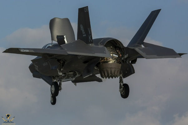

الدفع
تشترك الطائرتان A وC في نظام دفع يتكون من محرك توربيني مروحي واحد مع فوهة عادم متقاربة متباعدة ذات مساحة متغيرة
تمامًا مثل طائرة F-16.

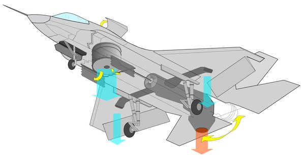

ومع ذلك، تحتوي الطائرة B على فوهة CD دوارة يمكن تشغيلها لتوجيهها لأسفل بزاوية 90 درجة.
بالإضافة إلى ذلك
يمكن توجيه غازات المحرك إلى "أعمدة التدحرج" على الأجنحة والتي تعمل كدافع استقرار، كما تعمل توربينة أخرى في بكرة التوربينات منخفضة الضغط للمحرك على تشغيل مروحة رفع ضخمة تقع خلف قمرة القيادة مباشرة.
هذه المعدات الإضافية ضرورية لتحقيق عمليات الإقلاع القصيرة والهبوط العمودي التي تميز النسخة B
لسوء الحظ، تتخلى عن بعض الأنظمة لإفساح المجال الذي سنتحدث عنه لاحقًا.
يجب أن أشير إلى أنه على الرغم من هذه الاختلافات، فإن جميع الطائرات تستخدم محرك F135
(على الرغم من أن الطراز B يحتوي على فوهة مختلفة تمامًا وعمود إقلاع إضافي للطاقة).
وبسبب الرغبة في تحقيق أكبر قدر ممكن من التشابه، فإن التوربين الذي يغذي مروحة الرفع في الطراز B
لا يزال موجودًا في وحدة التوربينات في المحرك في الطرازين A وC. إنه لا يفعل الكثير...

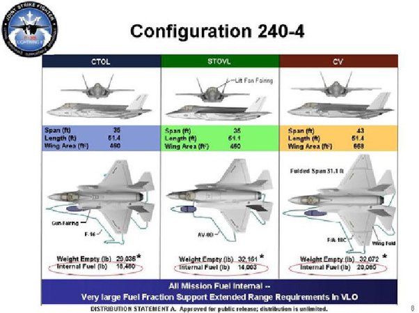

سعة الوقود
لا يحتوي الطراز B على مساحة كافية للوقود مثل الطرازين A وC
وفي الوقت نفسه كان الطراز C يتطلب نطاق قتال ممتد مقارنة بالطرازين A وB.
والخلاصة أن الطراز B يحمل أقل كمية من الوقود من بين الطرازات الثلاثة، بينما يحمل الطراز C أكبر كمية من الوقود.

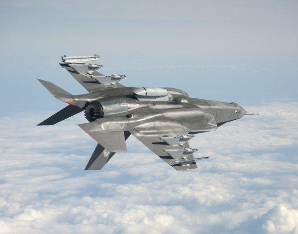

على متن المدفع
عند الحديث عن عدم وجود مساحة كافية، فإن الطراز A هو الوحيد من بين الطرازات الثلاثة الذي يحتوي على مدفع على متن الطائرة.
لم يكن هناك مساحة كافية لذلك في الطراز B، لذا استبدل الطراز C ذلك بالمدفع من أجل التعزيزات الهيكلية والمزيد من الوقود.
يحتوي الطرازان B وC على جراب مدفع اختياري مثبت على البطن يمكن تركيبه إذا لزم الأمر
ولكن لا يوجد سلاح داخلي أصلي.
الصورة التالية لطائرة F-35A أثناء إجراء اختبار أرضي لمدفعها الداخلي، وفي الأسفل صورة لطائرة F-35B مع جراب مدفع على بطنها.

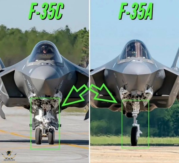

معدات الهبوط وخطافات الذيل
إن النسخة الحاملة ستكون أكثر خشونة بعض الشيء في معدات الهبوط من النسخة A أو B.
وبالتالي، فإن معدات الهبوط في النسخة C أقوى بكثير
وكذلك الإطار الهيكلي الذي يتم تثبيته عليه.
وبالمثل، فإن خطافات الذيل في النسخة C مصممة للهبوط المحاصر، بينما تحصل النسختان A وB على خطافات ذيل أضعف "للطوارئ فقط"
والتي تكون عادةً للطائرات المقاتلة غير الحاملة
(هذا صحيح، فهي ليست نفس خطاف الذيل ولكن النسخة C ليست النسخة الوحيدة التي تحتوي على خطاف ذيل).
