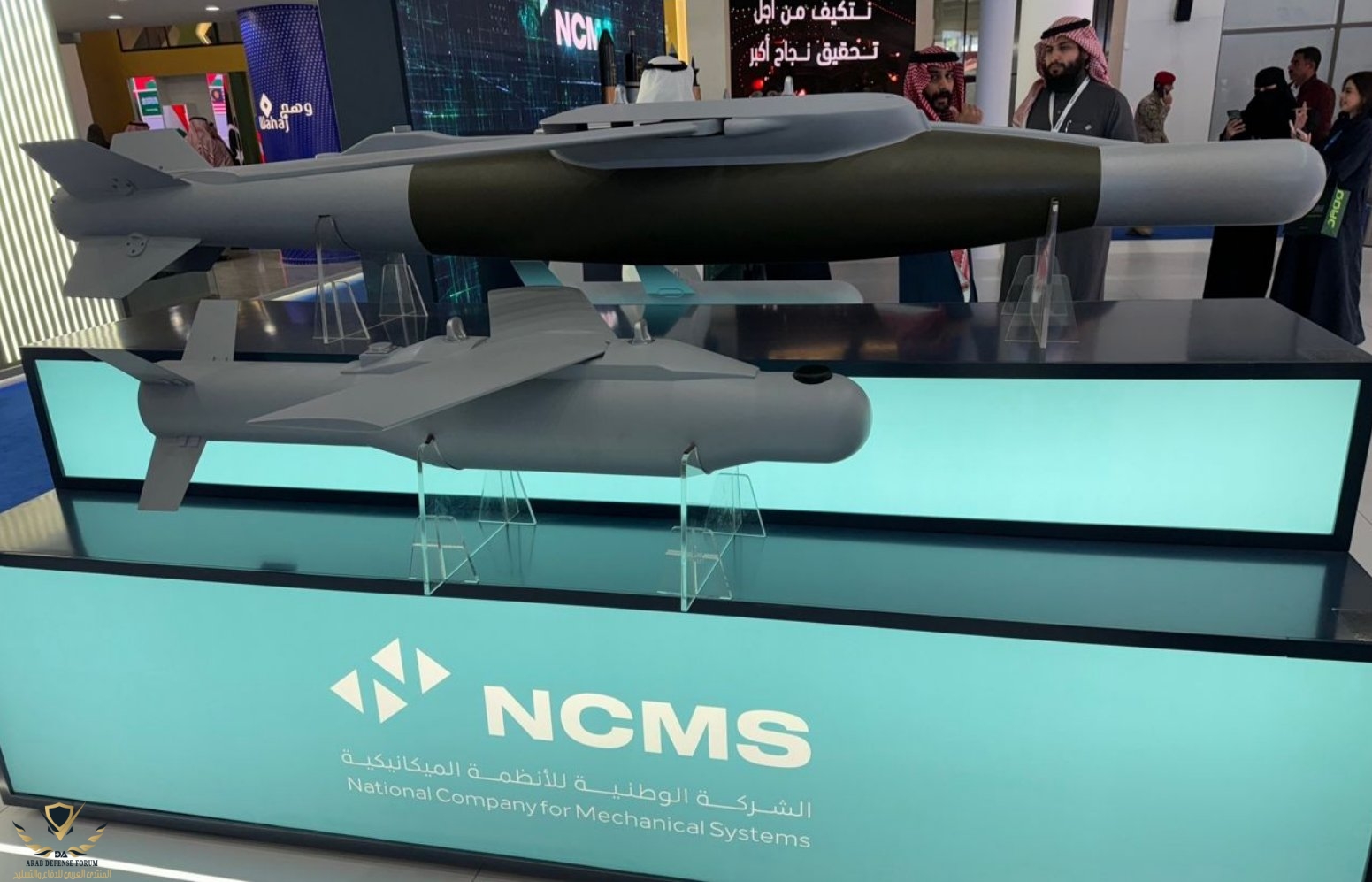

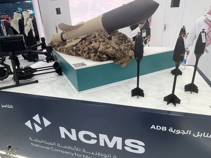

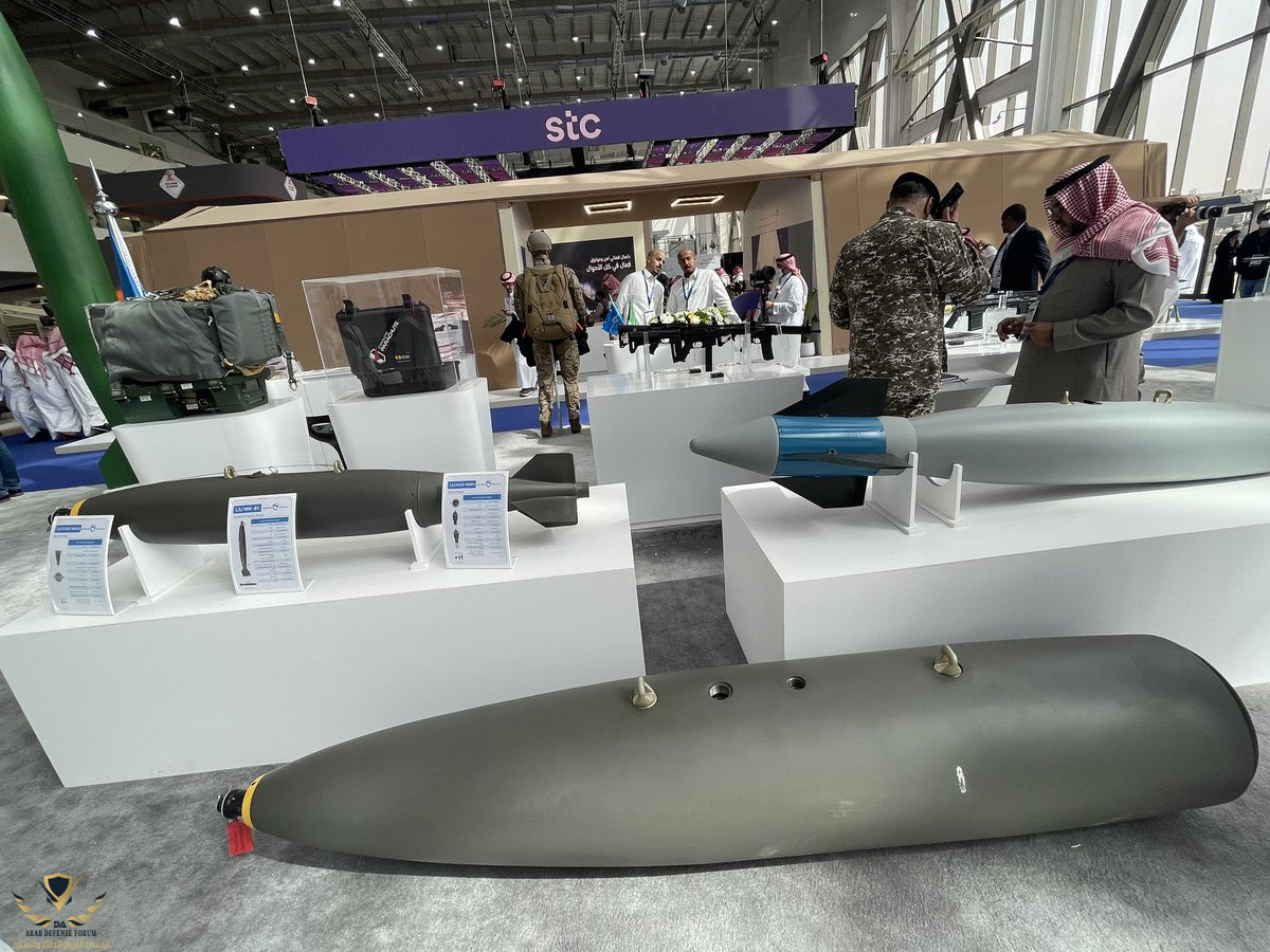

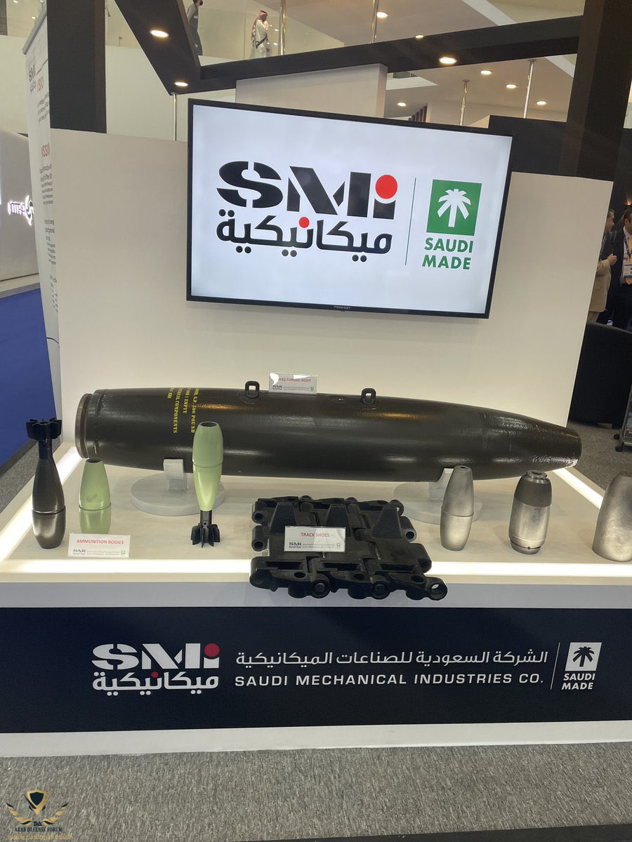

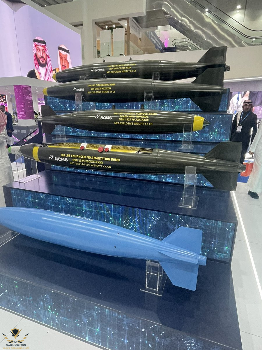

شركة NCMS عندها قنابل انزلاقية نقلت تقنيتها من تركيا:
وايضا سامي تصنع قنابل Spear البريطانية:

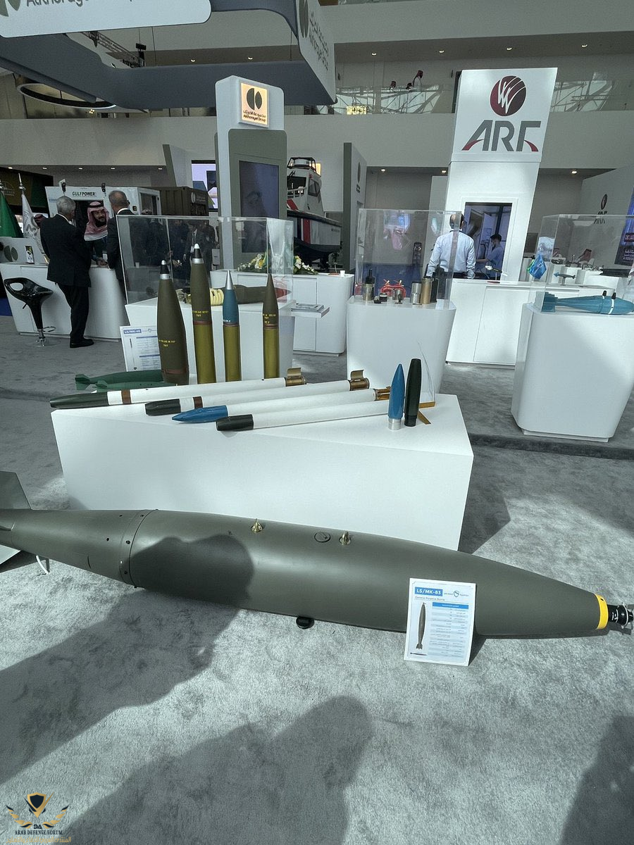

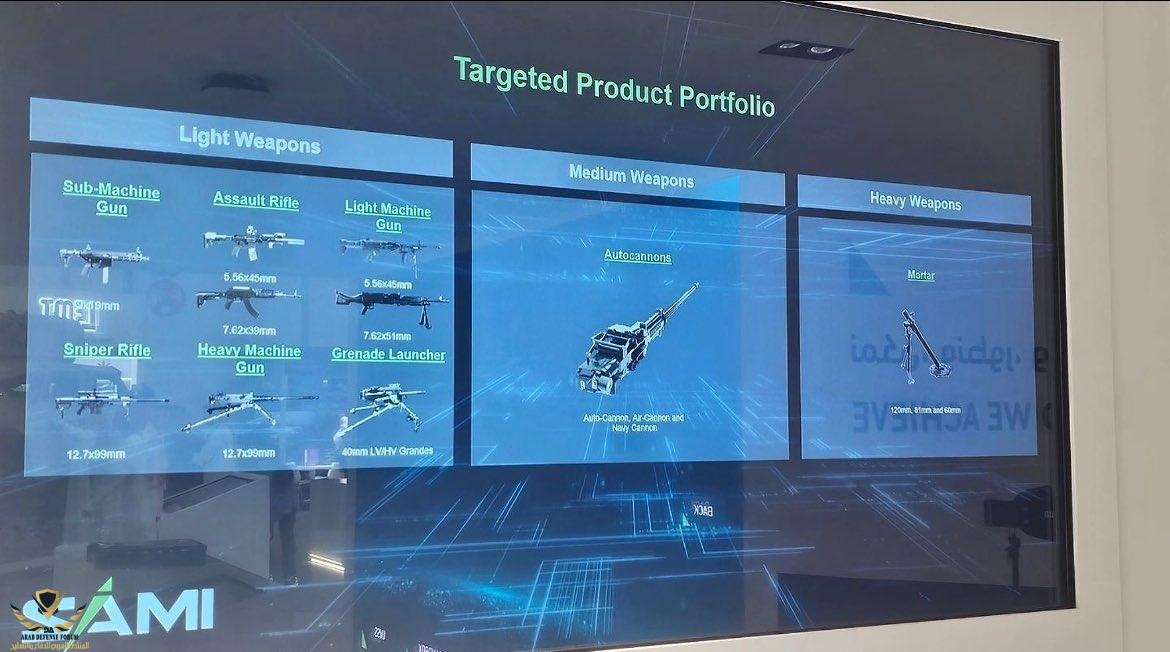

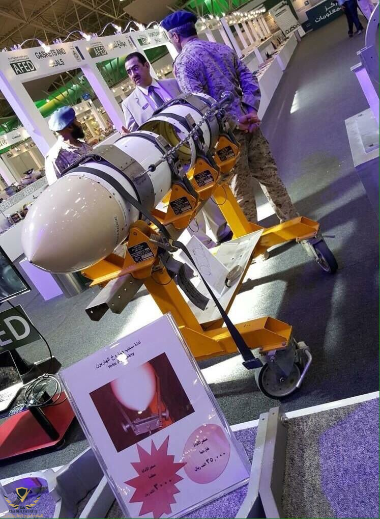

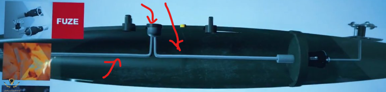

ما قمت بالتأشير عليه باللون الاحمر ما عمله هو هو انبوب صاعق على طول القنبلة ليعطي فاعلية تفجير اكبر ام له علم اخر مختلف ؟؟

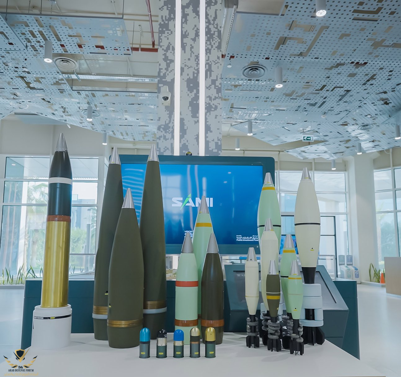

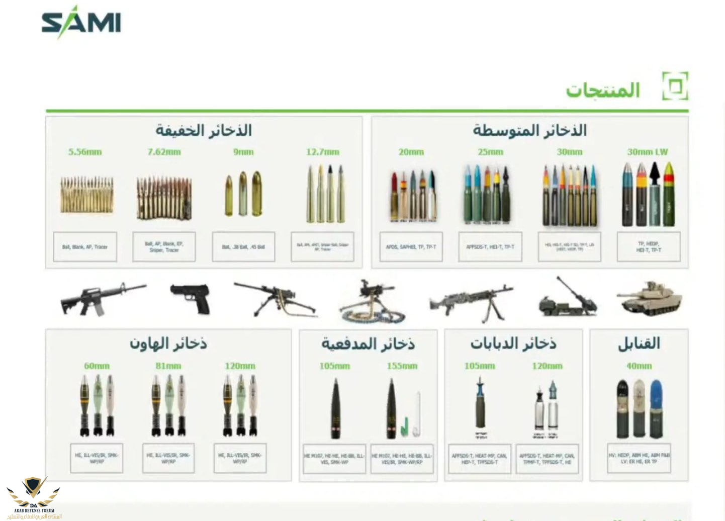

للمعلومية الصورة الكاملة مكتوب فوقها المنتجات المستهدفة من سامي الي مخططة الى تصنيعها مستقبليا
من الاسلحة الخفيفة/الثقيلة و القاذفات بجميع عيارتها الى القنابل الموجهة و صواريخ دفاعية و كروز
مشاهدة المرفق 802704
هذا الأنبوب يسمى Central Burster Tube، ومهمته الأساسية هي نقل الانفجار من الصاعق إلى الحشوة الرئيسية، لأن مادة مثل TNT أو Tritonal لا تنفجر مباشرة، بل تحتاج إلى مفجر (Booster) أو صاعق كهربائي عالي الطاقة لبدء التفاعل.
كذلك يساعد هذا الأنبوب في توجيه الموجة الانفجارية بشكل متساو داخل جسم القنبلة، لضمان تفجير كامل وفعال.
ممتاز هذا ما توقعته .

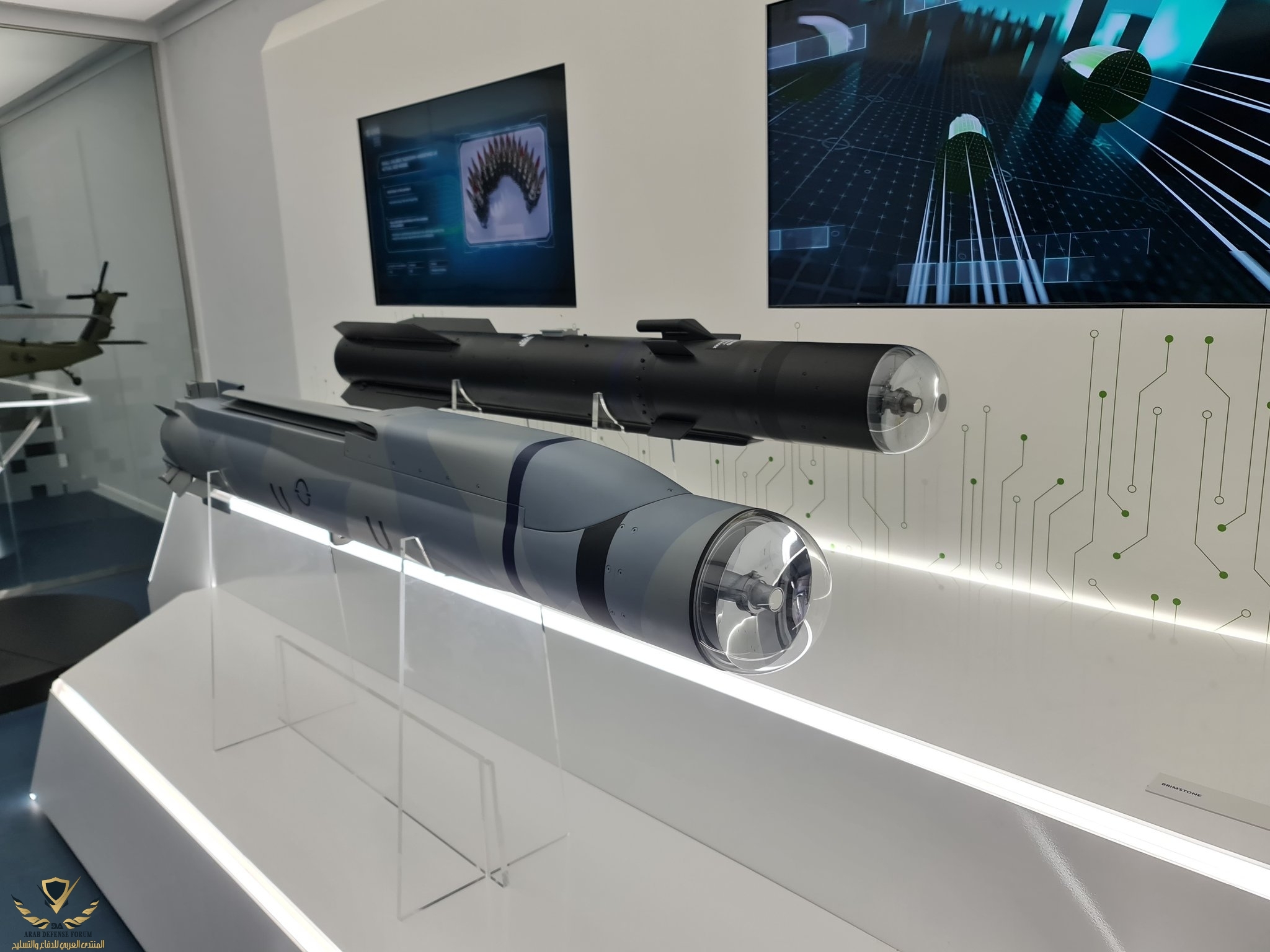

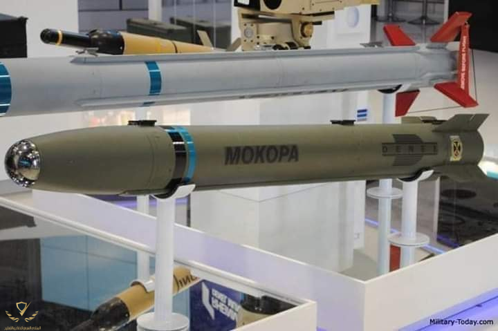

صاروخ الجو ارض السعودي المضاد للدروع ATGM من نوع M-4 مطر
وهو صاروخ Mokopa الجنوب افريقي تصنعه السعودية محليا في مدينة الملك عبدالعزيز للعلوم والتكنولوجيا
السعودية اخذت حق تصنيعه وتطويره محليا الصاروخ يصل مداه الى 10 كم ووزنه 50 كلغم
ويستطيع اختراق 1350 مم من الدروع طوله اقل من 2 متر
يوجه بالرادار النشط او الاشعة تحت الحمراء او اشعة الليزر
يتم دفعه بالوقود الصلب يمكن اطلاقه من منصة رباعية عبر المدرعات او من منصات جوية مثل المروحيات والطائرات بدون طيار الموكوبا
موجه بالليزر
سرعته تقارب 1500 كم/س
يعمل بمحرك صلب بقوة 8000 نيوتن
مزود برأس خارق يخترق الدروع ويولد حرارة عالي
