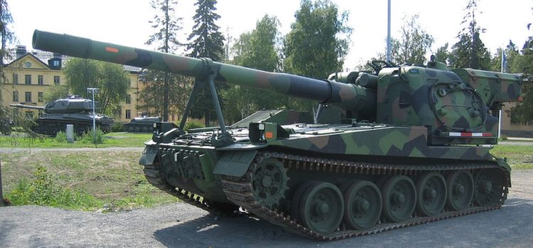

بطل قصتنا أيضا يحمل لقب أسرع مدفع هاوتزر في العالم​
مشاهدة المرفق 362246
مدفع الهاوتزر السويدي باندكانون
كانت المدفعية الذاتية في تحد مع راجمات الصواريخ​
مدفع هاوتزر السويدي هذا يمكنه إطلاق النار أسرع مما يمكنك قوله باندكانون

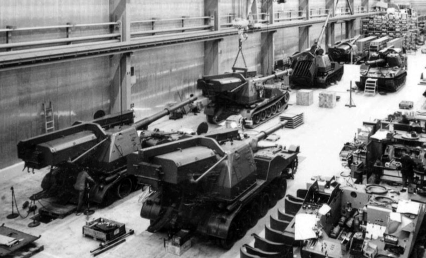

وعلى الرغم من هذا التصميم المتميز والمبتكر إلا انه لم يتم بناء سوى 26 نظام فقط
تمتلك القدرة على تفريغ مخزنها بالكامل المكونة من 15 قذيفة في غضون 45 ثانية وهو رقم قياسي عالمي

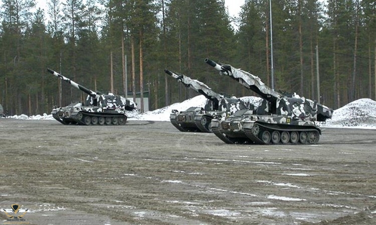

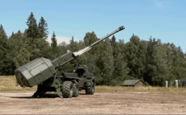

في حين أن باندكانون لم يتم تصديرها مطلقًا وتم التخلص منها تدريجيًا في عام 2003 ، إلا أن إرث نظام التحميل المميز يستمر في نظام مدفعية آرتشر الجديد في السويد

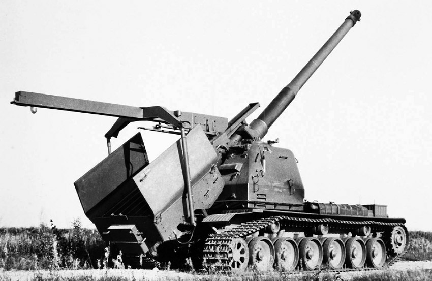

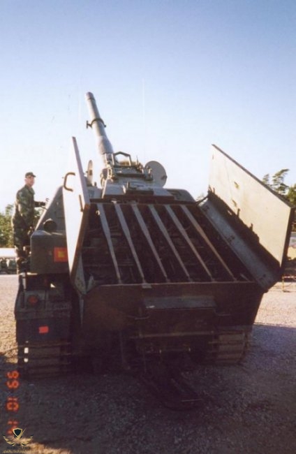

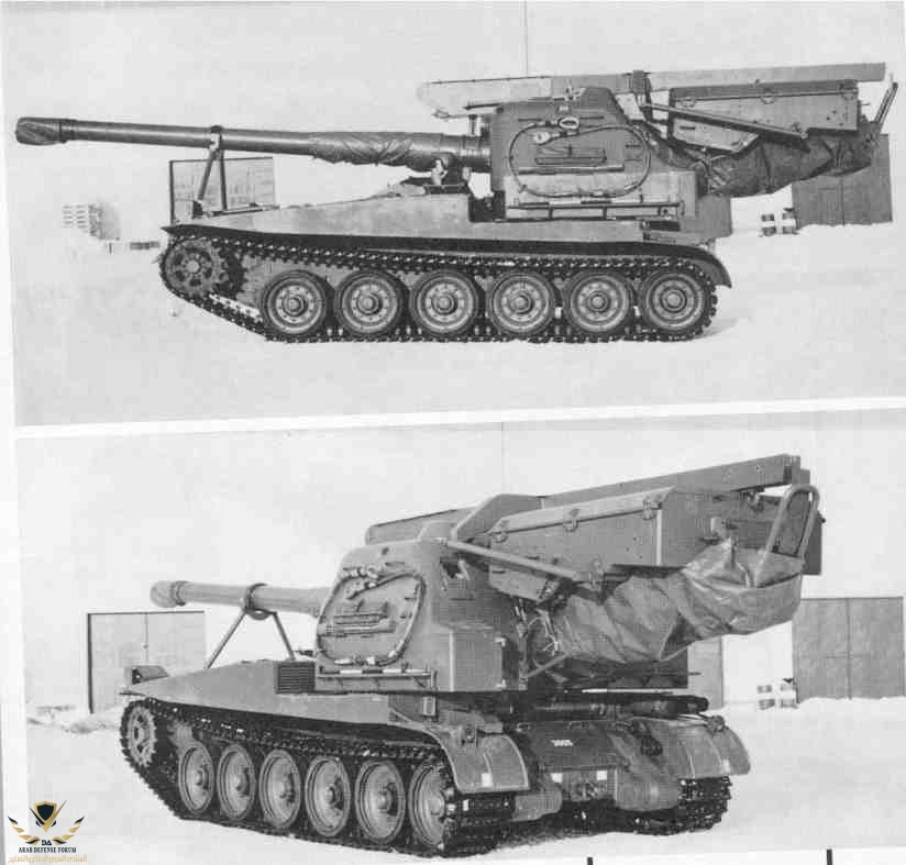

للوفاء بهذه المتطلبات ، تطلب باندكانون تصميمًا يختلف اختلافًا جذريًا عن المدفعية ذاتية الدفع الحالية. تم وضع معظم المدفعية ذاتية الدفع في ذلك الوقت على غرار الدبابات ، حيث تم إحاطة المؤخرة في برج مأهول. تخلص باندكانون من ذلك حيث تم موازنة المدفع بحجرة ذخيرة ضخمة في الجزء الخلفي من البرج ، بدون محمل يدوي
مشاهدة المرفق 362249

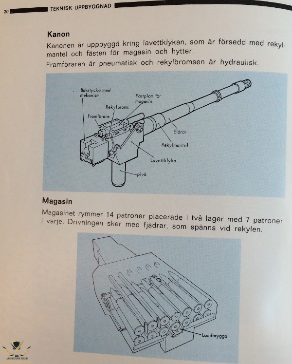

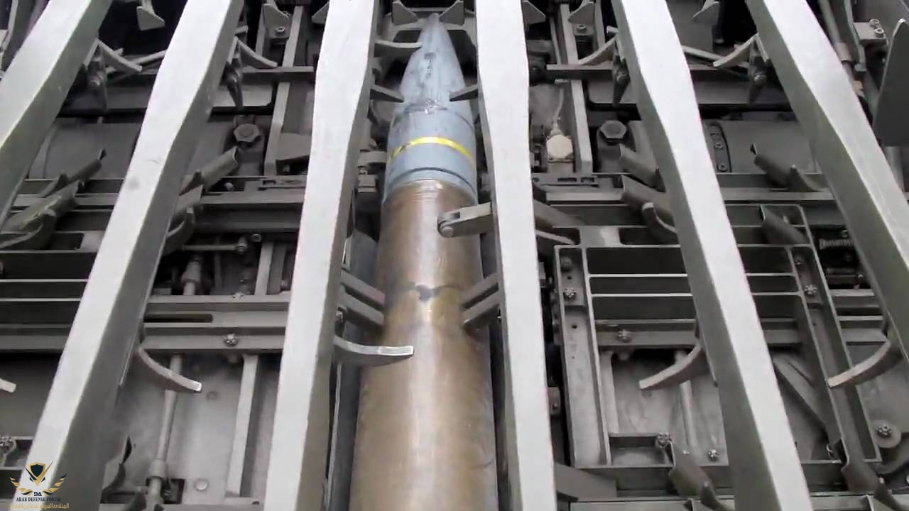

تم تحميل البندقية تلقائيًا عن طريق سير آلي الذي جرد طلقات من المخزن في حجرة الذخيره أعطى هذا الترتيب لجميع القذائف الـ 14 الموجهة معدل إطلاق النار المذهل
مشاهدة المرفق 362250
بحلول الوقت الذي أثرت فيه الجولة الأولى على الهدف في أقصى مدى يبلغ 25 كيلومترًا ، ستكون جميع القذائف الـ 13 الأخرى في الهواء.

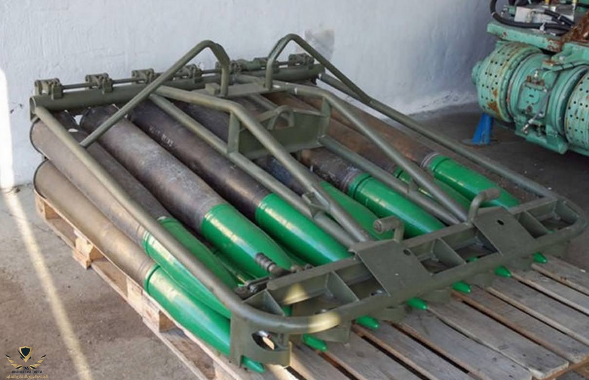

كان إعادة تحميل الباندكانون أيضًا سريعًا بشكل لا يصدق

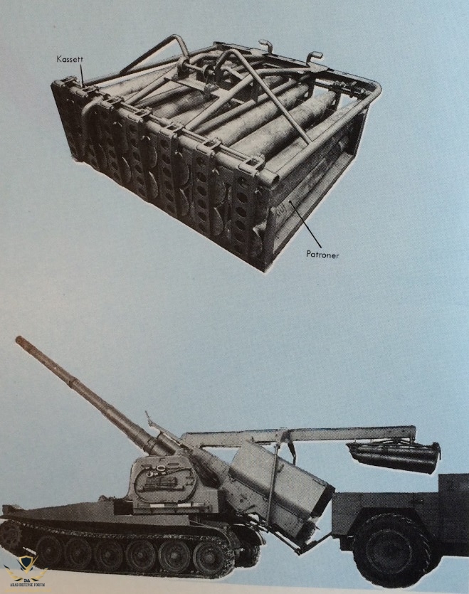

مشاهدة المرفق 362251
وذلك بفضل الرافعة المدمجة في الجزء الخلفي من قطعة المدفعية. ستلتقط هذه الرافعة ببساطة مجموعة جديدة كاملة مكونه من 14قذيفة وتضعها في حجرة الذخيرة. تشير الكتيبات إلى أن هذا كان تلقائيًا بالكامل تقريبًا ، ويتطلب الضغط على ثلاثة أزرار فقط بمجرد وضع كل شيء بشكل صحيح. استغرقت عملية إعادة التحميل بأكملها دقيقتين فقط.

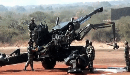

على الرغم من هذه المزايا ، اشترى الجيش السويدي 26 باندكانون فقط في الستينيات. وفي السبعينيات أصبحت مدافع الهاوتزر الميدانية FH77 الحديثة نظام المدفعية الأساسي للجيش السويدي
مشاهدة المرفق 362256
في حين أن لديها أيضًا القدرة على إطلاق النار بسرعة ، إلا أنها لم تكن بالسرعة ولا بالحماية مثل الباندكانون مع تصميم الذخيرة الجديد
