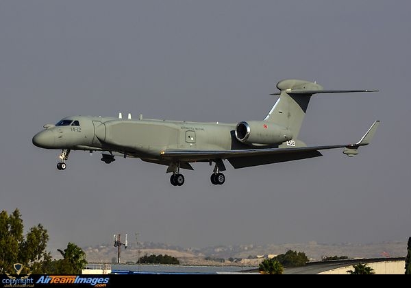

تفاصيل طائرات الإنذار المبكر والتحكم المحمولة جواً (AEW & C):
ELW-2085 CAEW&C
ELW-2085 CAEW & C
كانت طائرات CAEW التابعة لشركة ELTA رائدة في الاتجاه العالمي الحالي لاستخدام طائرات الأعمال النفاثة عالية الأداء والموفرة للوقود لحلول الإنذار المبكر والتحكم (AEW & C) المحمولة جواً.
تم تركيب CAEW على طائرة Gulfstream 550 ، وهي مجهزة بأحدث جيل من رادار AESA باستخدام تقنية GaN إلى جانب أجهزة استشعار وأنظمة استخبارات متقدمة أخرى. علاوة على ذلك ، يقدم CAEW مجموعة اتصالات التشغيل البيني لحلف الناتو ونظام IFF.
تقدم CAEW ، مع مجموعة مستشعر
تفاصيل تقنية
أداء
طويلة المدى ، كابينة كبيرة ، رافع هواء نفاث بأربعة محركات
رادار L-Band و S-Band بتغطية 360 درجة
6 محطة عمل مرنة ، متعددة الأغراض قابلة للتبديل ، 24 بوصة قائمة على النوافذ
قدرات استخبارات إشارة متطورة ، واحتمالية عالية لاعتراض الإشارة ودقة تحمل
الإجراءات المضادة القشر والمشاعل القابلة للبرمجة
إمكانية التشغيل البيني مع القوات الجوية والبحرية والقوات البرية

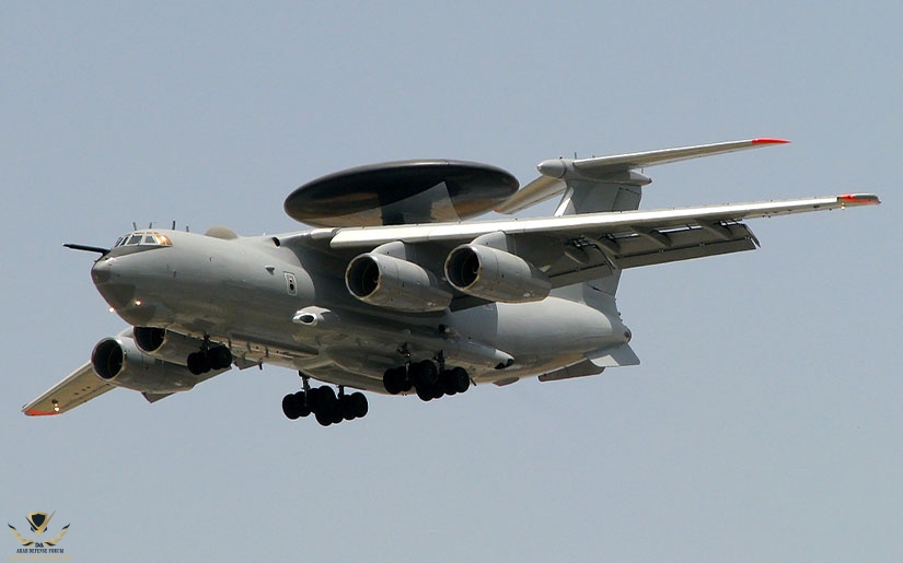

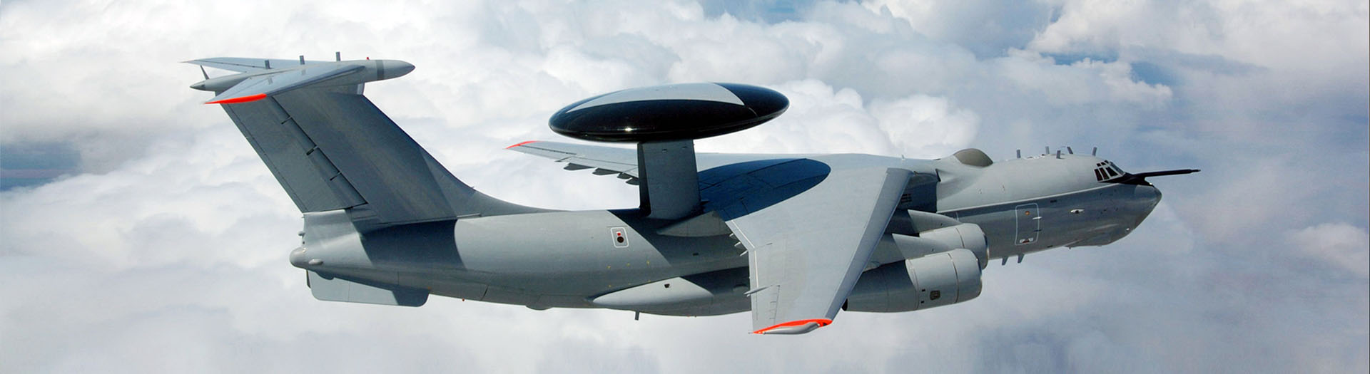

ELW-2090:
الإنذار المبكر والتحكم في الجو ، ELTA's ELW-2090.
ELW-2090 هو الجيل الثالث من أنظمة الإنذار المبكر والتحكم المحمولة جواً ( AEW & C) من ELTA والمثبت على طائرة نقل عسكرية ثقيلة من طراز IL-76. يتفوق النظام في المراقبة الجوية والأرضية المستمرة على مساحة واسعة. يستخدم النظام نظام قيادة وتحكم واتصال قويًا لدمج بيانات أجهزة الاستشعار
الموجودة على متن الطائرة: الرادار ، IFF ، ESM / ELINT ، CSM / COMINT مع العديد من روابط البيانات ذات النطاق العريض.
تقنية
أداء
رادار L-Band مع تغطية 360 درجة
11 محطة عمل مرنة وقابلة للتبديل متعددة الأغراض 24 بوصة قائمة على نظام التشغيل Windows
