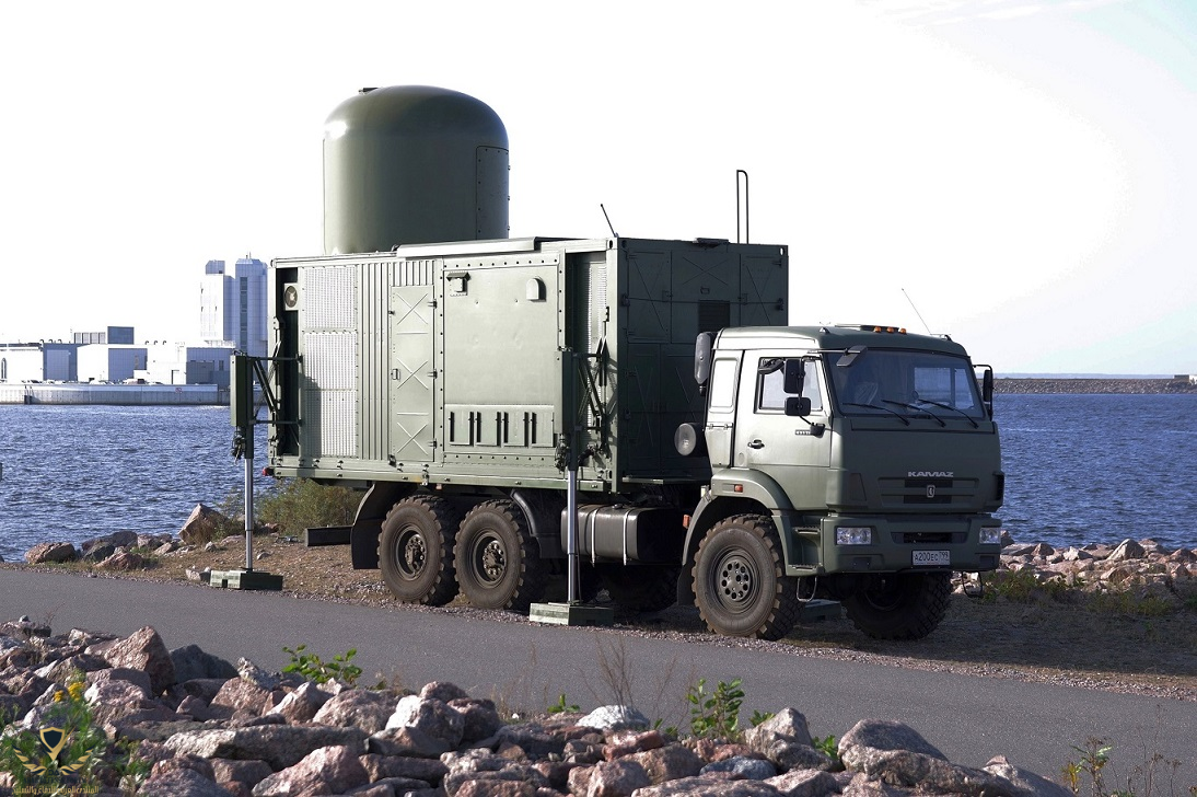

لمكافحة المركبات الجوية الصغيرة غير المأهولة ، تم تصميم المجمع الراداري الجديد «فالداي» في روسيا. وحتى هذه الساعة، تمكن المجمع من اجتياز جميع الفحوصات والاختبارات اللازمة، ووفقًا لنتائجها أصبح جاهزًا للاعتماد. ومن المتوقع أن تعزز هذه التقنية الدفاع الجوي الحالي وتسمح له بالتعامل مع الأهداف الصعبة على شكل طائرات بدون طيار.
تم تطوير مجمع الرادار في شركة «ليمز» التابعة لشركة «ألماز أنتاي». وقد بدأ العمل على تطويره في عام 2016. كان الهدف من المشروع هو تصميم مجمع راداري قادر على اكتشاف وتعقب الأجسام ذات مقطع راداري منخفض للغاية ، بالإضافة إلى تمييز أهداف الطائرات بدون طيار في السماء أو الكائنات المختلفة وتمييزها عن الطيور. وكان مطلوبًا أيضًا توفير إخماد أو تحييد الهدف المكتشف.
إنطلقت أعمال التطوير تحت مسمى رمزي «فالداي». وتم تصنيف النموذج الأولي تحت مسمى «مجمع راداري - للأهداف الصغيرة» للجيش الروسي. أم بالنسبة للعملاء الأجانب فقد تم تخصيص نسخة تصديرية تحت مسمى «ROSC-1». وقد استطاع شركة «ليمز» من إنجاز المهمة بنجاح.
نهج معقد
إن مهمة الكشف عن الطائرات بدون طيار صغيرة الحجم ، بما في ذلك النسخ التجارية، مهمة صعبة على وجه الخصوص. حيث تتميز هذه الأهداف الجوية بانخفاض شديد في مقطعها الراداري (أقل من 0.05-0.1 متر مربع) ، وسرعات لا تزيد عن 30-50 م / ث ، وارتفاعات تصل إلى مئات الأمتار ، والقدرة على التحليق والمناورة المفاجئة. مضافًا إلى ذلك، غالبًا ما لا توجد إمكانية لإزالة بصمات الرادار لعينات جديدة من هذه المعدات. اعتمادًا على النوع والوضع ، يمكن لهذه الأهداف إجراء اتصال لاسلكي نشط مع المشغل أو العمل في وضع صمت الراديوي.
لقد تبين أن تطوير طرق الكشف عن مثل هذه الأهداف والمعدات التي تنفذها مهمة صعبة إلى حد ما. ولضمان الكشف الموثوق به والتتبع المستدام للأهداف في مشروع «فالداي»، تم اقتراح نهج جديد ، يتضمن الاستخدام المتزامن للعديد من وسائل الاستطلاع من مختلف الأنواع.

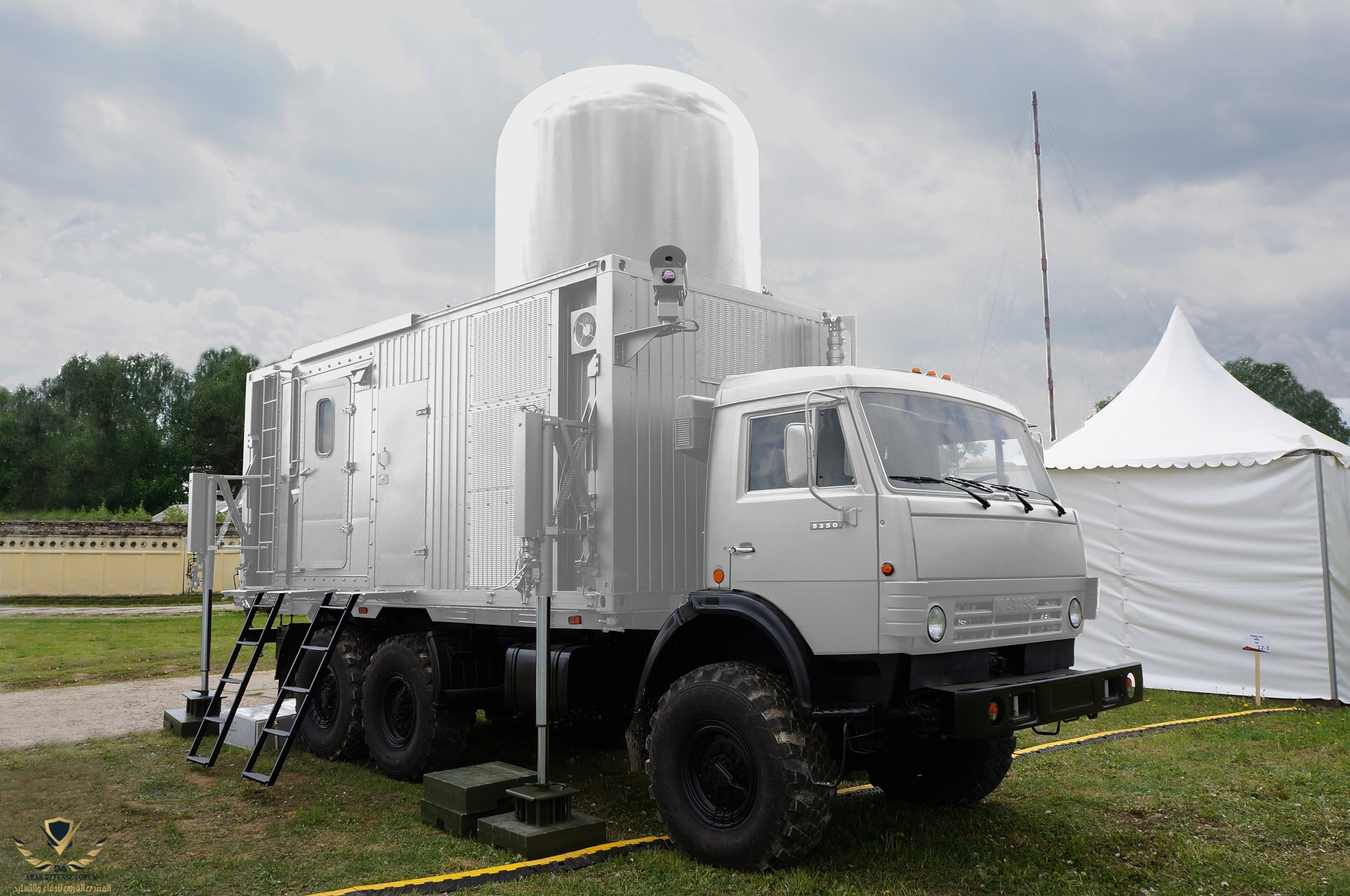

والمجمع عبارة عن مركبة ذاتية الدفع على شاسيه ثلاثي المحاور بهيكل حاوية. أما من الناحية الهيكلية ، ينقسم المجمع إلى وحدة تحكم مع لوحة تحكم عن بعد ، ووحدة رادار ، ووحدة إلكترونية ضوئية ، ووحدة تحديد اتجاه لمصادر إشارات الراديو ، ووحدة تدابير مضادة. كما أنها توفر إمدادات الطاقة الخاصة بها ، ومرافق الاتصالات ، وما إلى ذلك.
والعنصر الرئيسي للمجمع هو وحدة رادار مسح ثلاثية الإحداثيات تعمل في النطاق X-(الطول الموجي 3 سم). حيث يتم تثبيت هوائي المرآة أسفل القبة الشفافة للراديو ويمكن أن يرتفع معها فوق سطح الحاوية. يوفر الرادار رؤية شاملة بزوايا ارتفاع من 0 درجة إلى 30 درجة. والحد الأدنى لنطاق الكشف هو 300 متر.

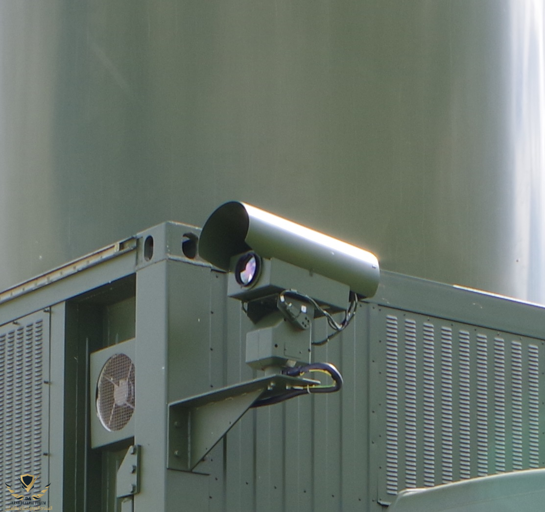

بالتوازي مع الرادار ، يتم البحث عن الأهداف بواسطة وحدة تحديد الاتجاه لمصادر الإشارات الراديوية. وتتمثل مهمتها في تحديد قنوات التحكم والاتصال الخاصة بالطائرة بدون طيار ، وكذلك تحديد موقع المركبة ومشغلها. كما يشتمل المجمع أيضًا على كاميرا تصوير حراري تتلقى تحديد الهدف من أجهزة الراديو وقادرة على تتبع الهدف.
يتم تغذية البيانات من الرادار وجهاز البحث عن الاتجاه إلى المعدات الحاسوبية ذات الخصائص المحددة. وعلى وجه الخصوص ، تم إدخال نظام تكيفي جديد لاختيار الأهداف المتحركة. وبالإضافة إلى ذلك ، فإن البيانات المستمدة من محدد الموقع محددة وفقا للمعلومات المستقاة من المعدات الاستخباراتية. والغرض من الوحدة الإلكترونية الضوئية هو جمع المعلومات وتتبع نتائج التدابير المضادة.
مجمع «فالداي» قادر على مهاجمة الطائرات بدون طيار المكتشفة بشكل مستقل. لهذا ، فهو يشتمل على وحدة تشويش قادرة على إخماد إشارات التحكم والملاحة. في وقت سابق أفادت تقرير عن تطوير طائرة بدون طيار إعتراضية تطلق شبكة. كما تمت الإشارة إلى صاروخ كهربائي معين قابل لإعادة الاستخدام.
يمكن أيضًا إرسال بيانات عن الوضع الجوي والأهداف صغيرة الحجم إلى مركز قيادة الدفاع الجوي أو إلى مستخدمين آخرين. ولهذا، تم توفير وسائل اتصال حديثة.

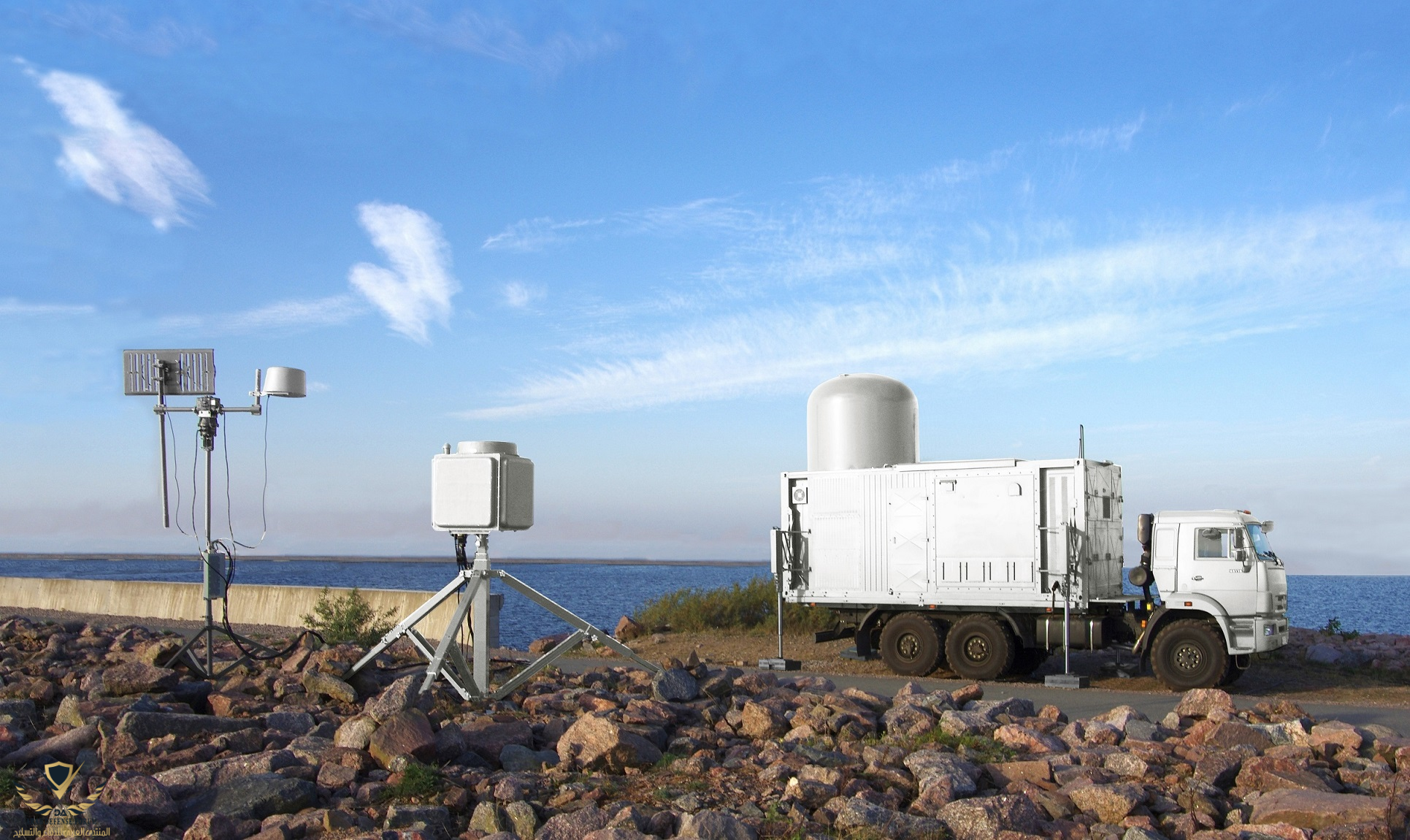

المجمع يتكون من عدة مكونات:
باحث راداري ثلاثي الإحداثيات في نطاق -X
مدمج معه نظام مراقبة ADS-B
نظام كهروبصري (OES)
نظام فرعي للمراقبة الإلكترونية (SEM)
نظام فرعي للتحكم الإلكتروني (SEC)
تم بناء رادارات المجمع مع مصعد أوتوماتيكي وبقية المعدات في هيكل حاوية مثبت على هيكل من نوع كاماز.
