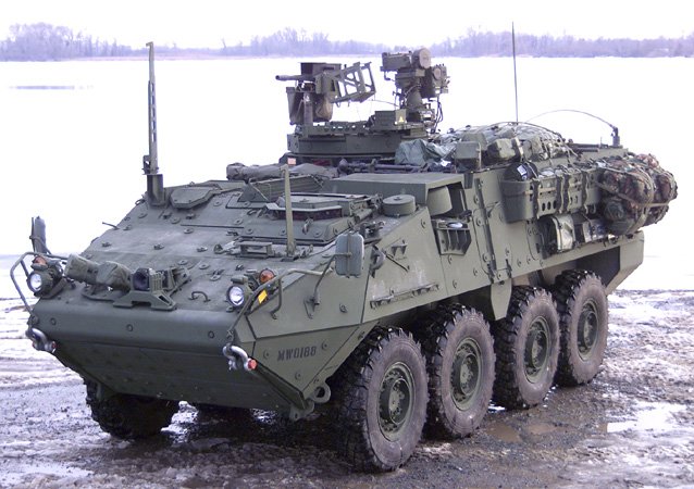

يتم تشغيل نظام الدفع الرباعي أو الدفع الثماني القابل للتحديد للعربة سترايكر Stryker بواسطة محرك ذو قوة 350 حصانًا وناقل حركة أوتوماتيكي توربيني مع علبة نقل ثنائية السرعات لديها ستة تروس و قدرة على السير في الاتجاه المعاكس تبلغ السرعة القصوى حوالي 65 ميلاً في الساعة (105 كم / ساعة) ويمكنها التحرك لمسافة 330 ميلاً (531 كم) بخزان سعة 53 جالونًا من وقود الديزل. يمكن للعربة أن تحمل ما يصل إلى 6،500 رطل (2،950 كجم) من البضائع وتولد قوة كافية لسحب 10،000 رطل إضافي (4،536 كجم).
us-army-usa-soldiers-with-2nd-squadron-sqd-14th-cavalry-regiment-cav-regt-2-8f7127-640.jpg
نظرًا لأن هذا المحرك هو نفس المحرك الموجود في المركبات العسكرية من الدرجة المتوسطة يمكن لسترايكر Stryker مشاركة قطع الغيار وموظفي الصيانة مع هذه الوحدات القديمة هذه ميزة أخرى تجعل ألوية سترايكر أكثر كفاءة.

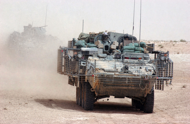

نبدا من التدريع يبدأ تدريع العربة سترايكر Stryker بطبقة من الصلب يبلغ سمكها 0.5 بوصة (1.27 سم) مبطنة بالكيفلر. علاوة على ذلك تحتوي السترايكر Stryker على طبقة من السيرميك كدرع ثم يتم أيضًا تجهيز بعض المناطق الخارجية بألواح ذات سمك 3 مم للتعزيز التدريع تحمي هذه الطبقات المركبة وطاقمها من قوة النيران حسيث يمكن للعربة التصدي لنيران المدافع الثقيلة عيار 14.5 ملم كما يمكنها تحمل انفجارات الرأسية.
تم تصميم التقنيات التدريع المذكورة لتجهيز السترايكر Stryker للمعارك ضد مركبات خفيفة مدرعة وأسلحة صغيرة يطلقها جنود مشاة ، لكن تدريعها ليست كافيًا لصد قذيفة صاروخية شبيهة بصواريخ (RPG). كجزء من مشروع Stryker يقوم الكونسورتيوم بتصميم تدريع خاصة للدفاع ضد الاسلحة المضادة للدروع لكن هذه التكنولوجيا لا تزال قيد التطوير.
بسبب انتشار قذائف الآر بي جي في حرب العراق تم تزويد كل عربات سترايكر بقفص فولاذي سميك يعرف باسم التدريع الشبكي او القفصي او slat armor حول سطح العربة بالكامل.
تم تصميم القفص لإيقاف قذائف RPG قبل أن تصل إلى سطح السترايكر Stryker مما يتسبب في انفجارها قبل أن تقترب بما يكفي لإتلاف لوحات الدروع.

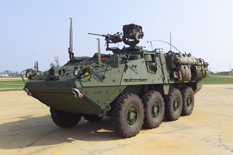

يتم التحكم في السترايكر Stryker من قبل اثنين من أفراد الطاقم: سائق وقائد مركبة. مقعد السائق أسفل الفتحة مباشرة. يمكن للسائق القيام بكل أعماله داخل العربة محكمة الغلق ، وذلك بفضل ثلاثة مناظير M-17 ونظام تعزيز رؤية السائق Driver's Vision Enhancer (DVE). نفس النظام (DVE) يوجد أيضًا في الدبابة M1A2 Abrams هو نظام يستشعر الحرارة يسمح للسائق بالرؤية بوضوح خلال الظلام والضباب والغبار.
يقود السائق بالتحكم بالعربة و توجيهها عن طريق عجلة قيادة و يغير السرعات بواسطة عصا تغيير السرعات تشبه إلى حد كبير تلك الموجودة في السيارات العادية.
تقنيات مثل التوجيه المعزز والفرامل المانعة للانغلاق والتعليق الهيدروليكي تجعل من السترايكر نوعًا كبيرًا جدًا وقويًا من السيارات.

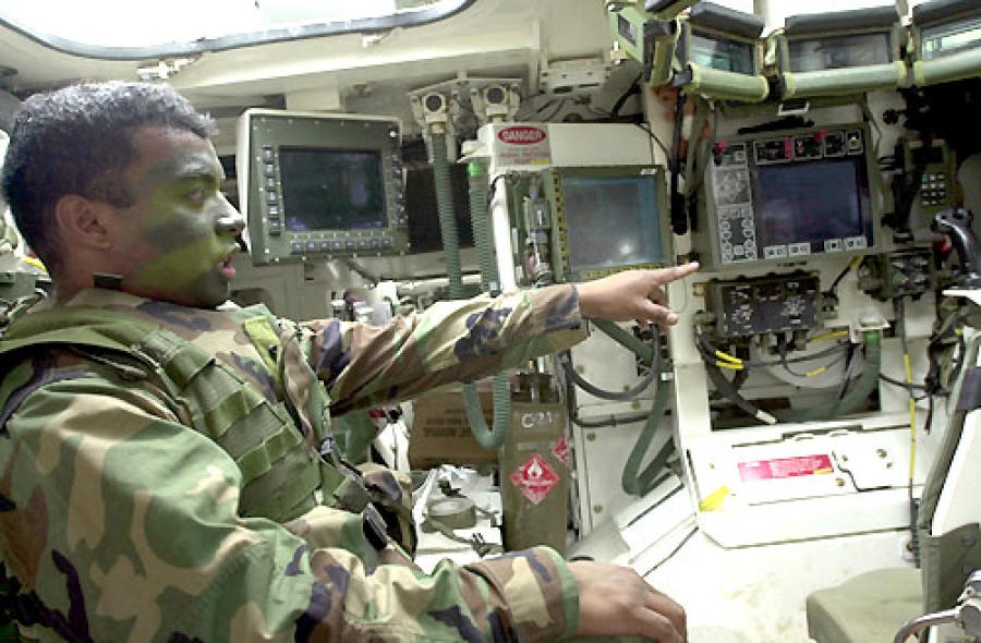

يمتلك قائد المركبة مجموعة من الأنظمة عالية التقنية للمساعدة في مسح ساحة المعركة والتخطيط للمناورات. يستخدم قائد المركبة سبعة مناظير M45 وكاميرا فيديو ونظام تصوير حراري الأمر الأكثر إثارة للإعجاب بجوار مقعد القائد محطة كمبيوتر متصلة بنظام اتصالات FBCB2 Force XXI Battle Command Brigade-and-below و هي شبكة بيانات واتصالات ذات درجات أمان قصوى تربط جميع المركبات في ساحة المعركة والمعلومات التي تجمعها في الوقت الفعلي بما في ذلك طائرات الاستطلاع بدون طيار وأنظمة التنصت.
لا يقتصر دور نظام FBCB2 على تزويد كل مركبة مجهزة بـه بأحدث الخرائط وأكثرها دقة لمواقع القوات الصديقة والعدو ولكنه يسمح أيضًا لضباط الجيش في جميع أنحاء العالم بمراقبة الأحداث كما لو كانوا في موقع المعركة.

حتى مع إضافة "التدريع القفصي" هناك قلق كبير من أن العربة سترايكر Stryker عرضة لهجومات الآر بي جي في أبريل 2004 تم ضرب عربة سترايكر بوسطة قذائف آر بي جي في العراق وفقًا للتقارير من بين قذيفتي آر بي جي تم إطلاقهما على سترايكر تجاوز أحدهما درع الشبكي ودمر العربة. كما تضررت عربات سترايكرز في الميدان بسبب القنابل وحوادث الانقلاب.

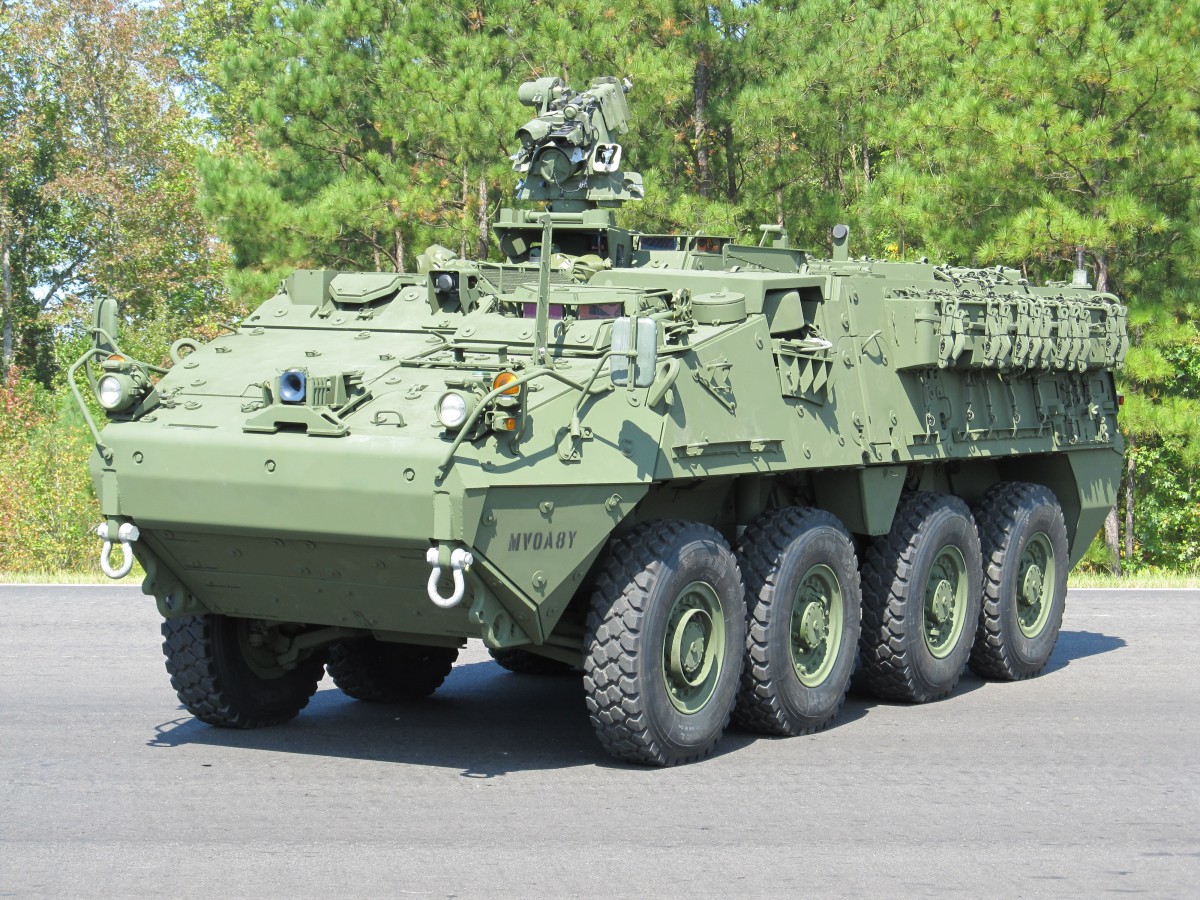

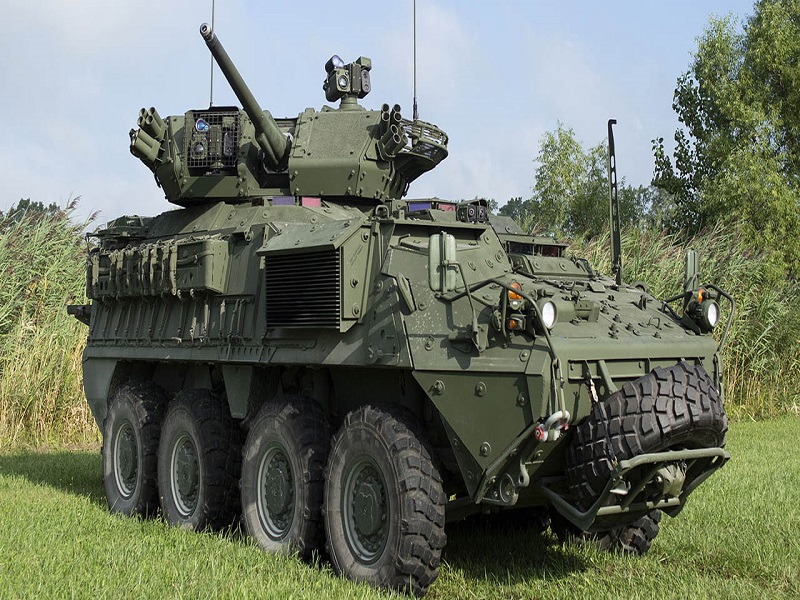

ICV
صُممت العربة الحاملة للمشاة لنقل القوات وقوة هجومية في حد ذاتها بالإضافة إلى السائق والقائد تحمل ICV تسعة جنود مشاة.
بالنسبة للأسلحة يتميز طراز ICV ببرج مزود ببندقية Konigsberg والذي يتم تشغيله عن طريق التحكم عن بعد من داخل العربة. يمكن تجهيز برج المدفع بمدفع رشاش ثقيل عيار 50 أو مدفع رشاش عيار 7.62 ملم أو قاذفة صواريخ جافلين 40 ملم.

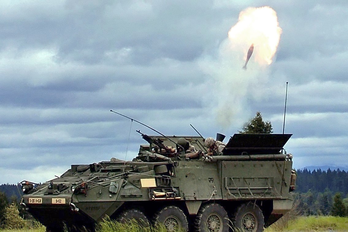

MC : عربة حاملة لهاون ام من عيار 60 ملم او 120 ملم قادر على إطلاق مجموعة كاملة من ذخيرة الهاون بما في ذلك القذائف الحرارية او المزودة بباحث بالأشعة تحت الحمراء والموجهة بدقة.

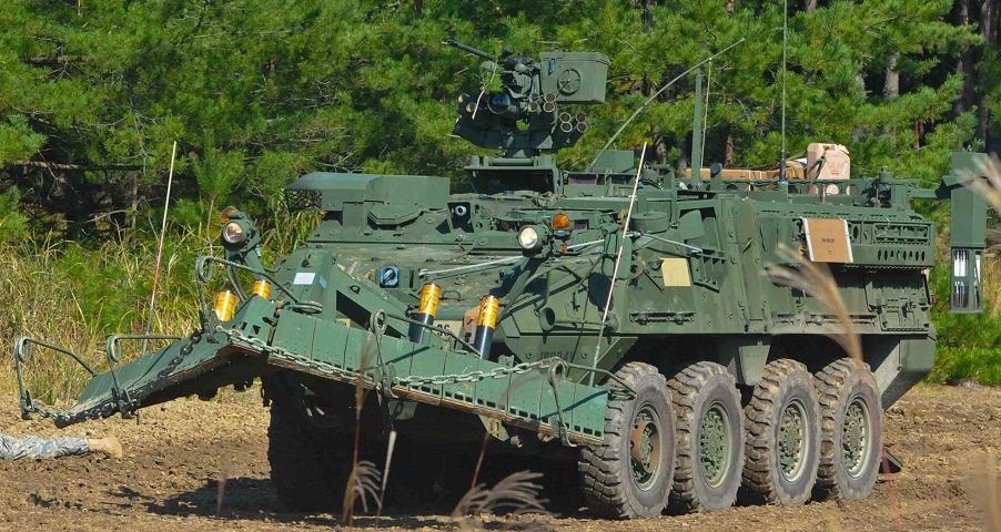

ESV : مركبة فرق الهندسة بها أنظمة للكشف عن الألغام وإزالتها وشاشة تعمل باللمس لقائد الفرقة ومدفع رشاش يعمل عن بعد من عيار 50 وصواريخ جافلين.

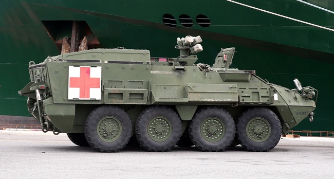

MEV : مركبة الإخلاء الطبي عربة إسعاف مدمجة تحمل إما أربعة أو ستة مرضى وثلاثة أطباء بالإضافة إلى معدات طبية ورافعة أوتوماتيكية.

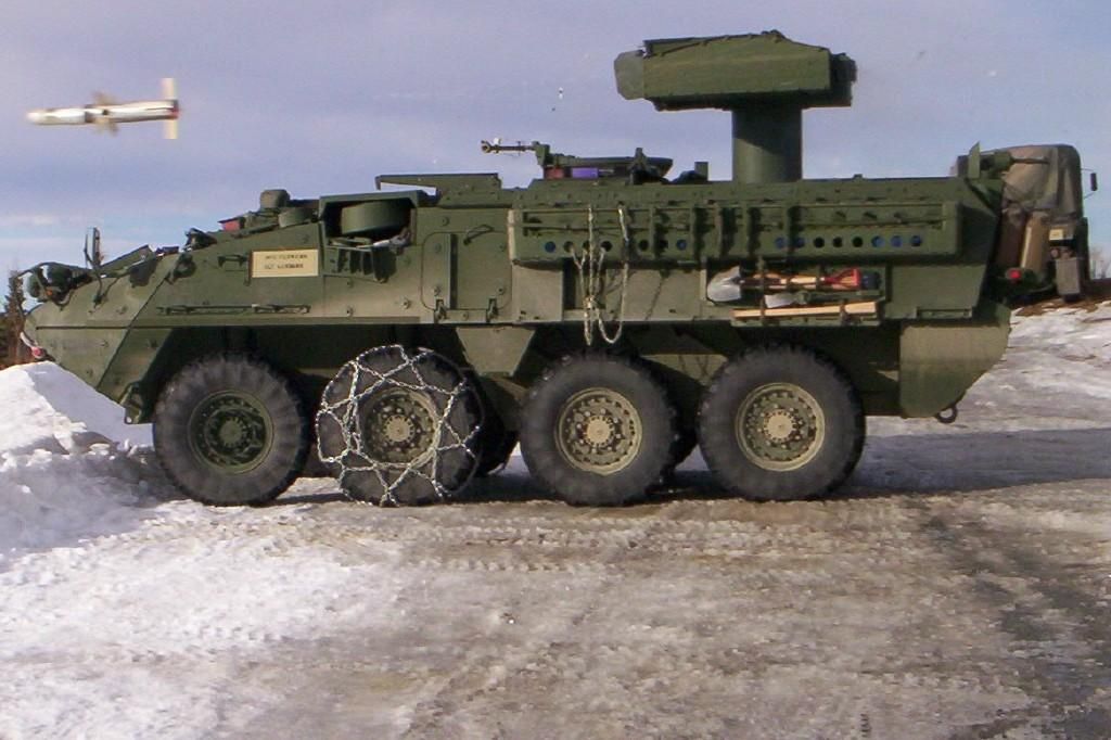

ATGM : مركبة صواريخ موجهة مضادة للدبابات بها قاذفة صواريخ ثنائية من طراز TOW و صواريخ المضادة للدبابات.

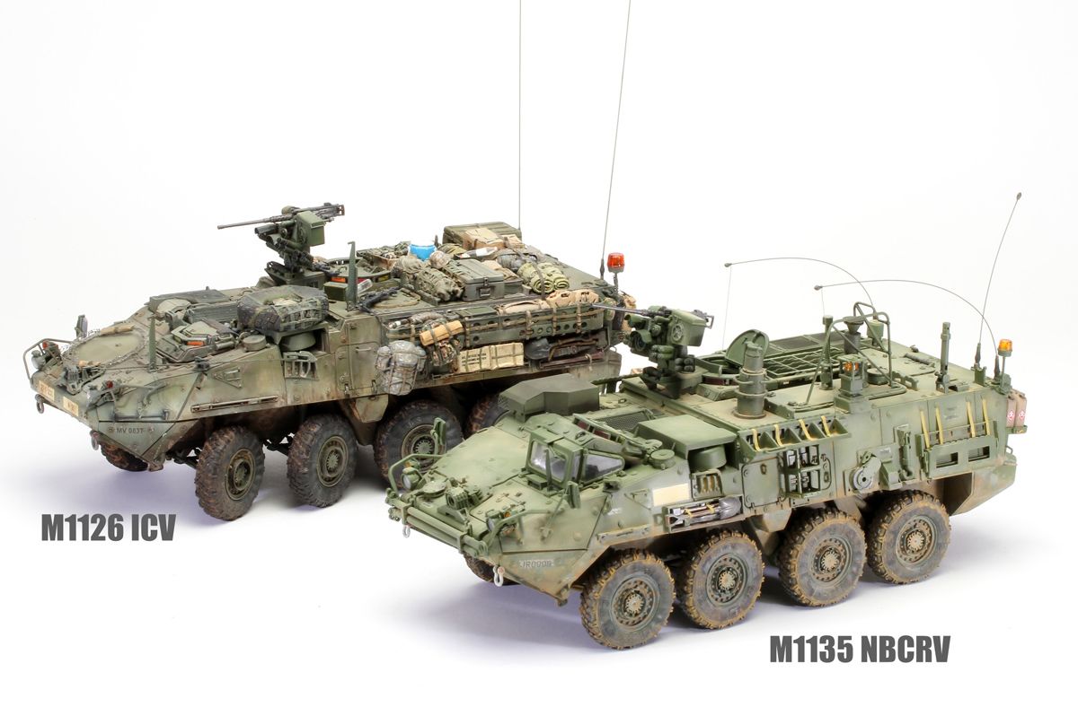

NBCRV : مركبة الاستطلاع NBC تحتوي على أنظمة للكشف عن الأسلحة النووية والكيميائية والبيولوجية ومعدات لتحليل العينات الميدانية للمحتوى الخطير ومعدات رصد جوي لرصد أنماط الطقس والتنبؤ به.

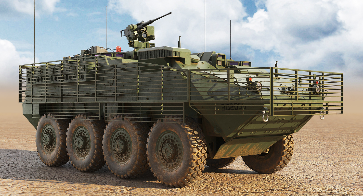

مشروع سترايكر Stryker هو مشروع لتوفير مركبة خفيفة مصممة لزيادة السرعة والقوة النارية والقدرة على التكيف والتشغيل البيني السترايكر هي المنصة التي تم اختيارها لتمكين هذه الألوية الجديدة من تحقيق أهدافها. إذا كانت ألوية القوة المؤقتة ناجحة في الميدان كما هو مأمول فإن خطة شينسكي تدعو بعد ذلك إلى التحول النهائي للجيش بأكمله إلى objective force حيث يكون كل لواء قادرًا على تحقيق أهداف مماثلة من قوة النيران بمنصات قابلة للنقل و التحرك.
من أجل تلبية هذا المطلب الأخير يجب أن تكون المركبة سترايكر Stryker التابعة للواء القوة المؤقتة قابلة للنقل على طائرة من طراز C-130 ، نظرًا لأن هذه هي طائرة الشحن الأكثر استخدما في سلاح الجو الأمريكي. تتطلب قيود الوزنالخاصة بالطائرة C-130 حمولة لا تزيد عن 22 طنًا لذلك لا يمكن أن تزن عربة السترايكر Stryker نفسها أكثر من حوالي 19 طنًا. طوال عمليات الاختبار والتعديل للسترايكر Stryker كان تلبية متطلبات الوزن هذه أحد أصعب تحديات المشروع.

هل هي مجهزة بنظام الدرع النشط او بالأصح يمكن تجهيز الدرع عليها ؟
مدرعة كويسة ......سرعتها بطيئة برغم ضعف تدريعها
مدفع قوى لكن ضاع فكرة مدرعة خفيفة وسريعة زى ماواضح سرعة 105 فقط ودى سرعة بطيئة
كدة مدرعة فاشلة للاسف ......لاعملو مدرعة قوية تدريعيا ولا سريعة وخفيفة السرعة (105 كم / ساعة) دى مش حاجة !!!!
المدفع قوى مفيش كلام يمكن دى تكون الميزة الوحيدة
المدرعة لساحات الحرب و ليس للطرق السريعة !!
كيف تستطيع قيادة مركبة قتالية في ارض وعرة او على الاقل غير معبدة بسرعة 160 او 200 او لا اعلم طموحك !
صاحب الموضوع بيقول ان دى اقصى سرعة لها
معنى كدة ان كلامى مظبوط ان اقصى سرعة لها على الطرق المعبدة حتى مش هتعدى 105 يا استاذنا
105 على مدرعة بالحجم هذا تعتبر ممتازة
عزيزي هذي مدرعة قتال وليست عربة سباق!!

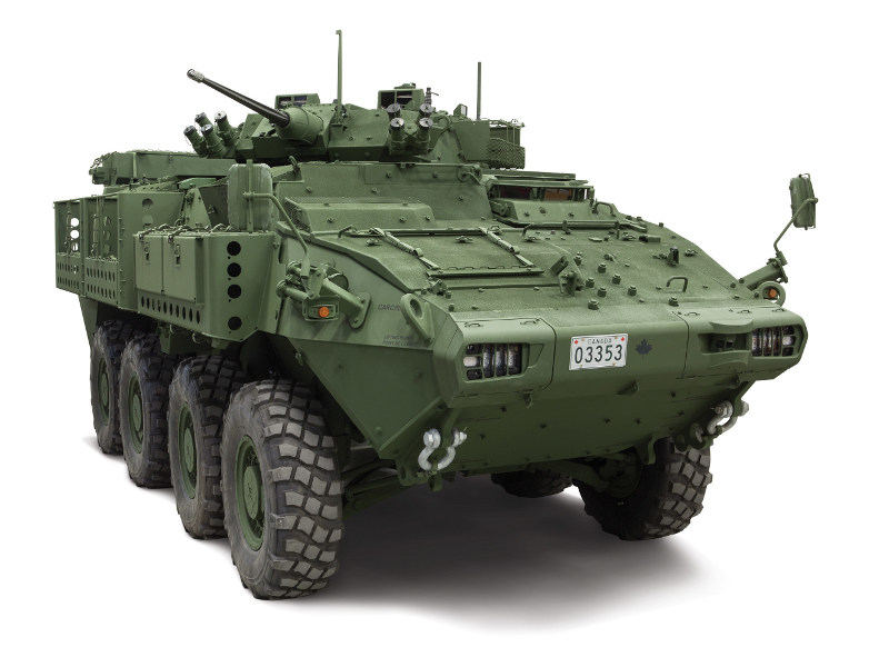

عربة Stryker و عربة LAV III
الوزن : 20 طن
السرعة : 105 كم

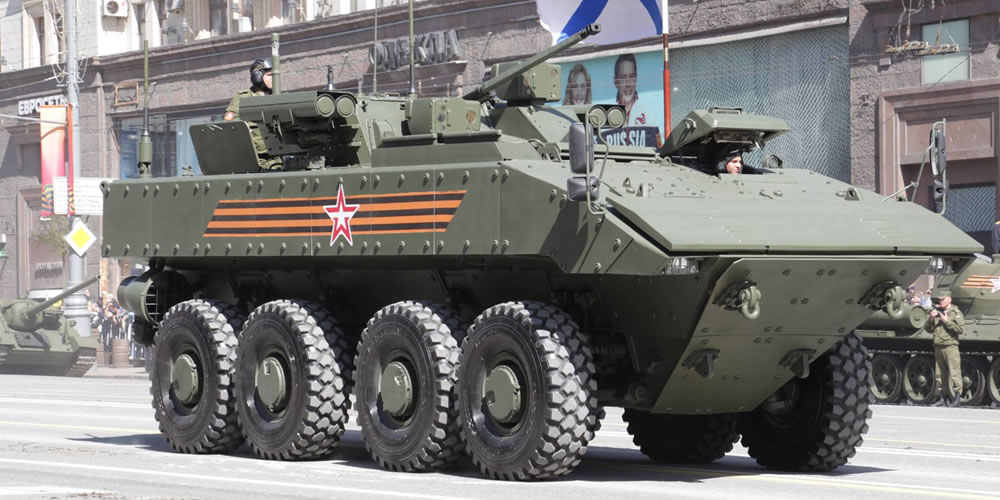

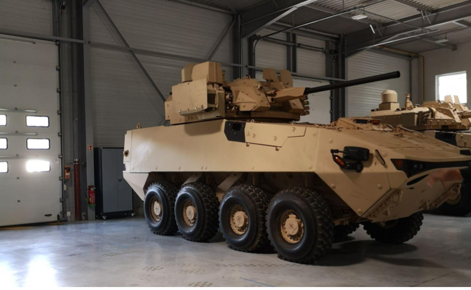

عربة Bumerang الروسية
الوزن : 20 طن
السرعة : 100 كم
عربة LAV 6.0
الوزن : 28طن
السرعة : 100 كم
عربة LAV700
الوزن : 32 طن
السرعة: 110 كم
