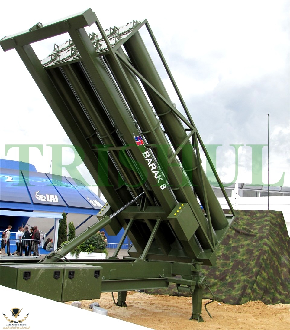

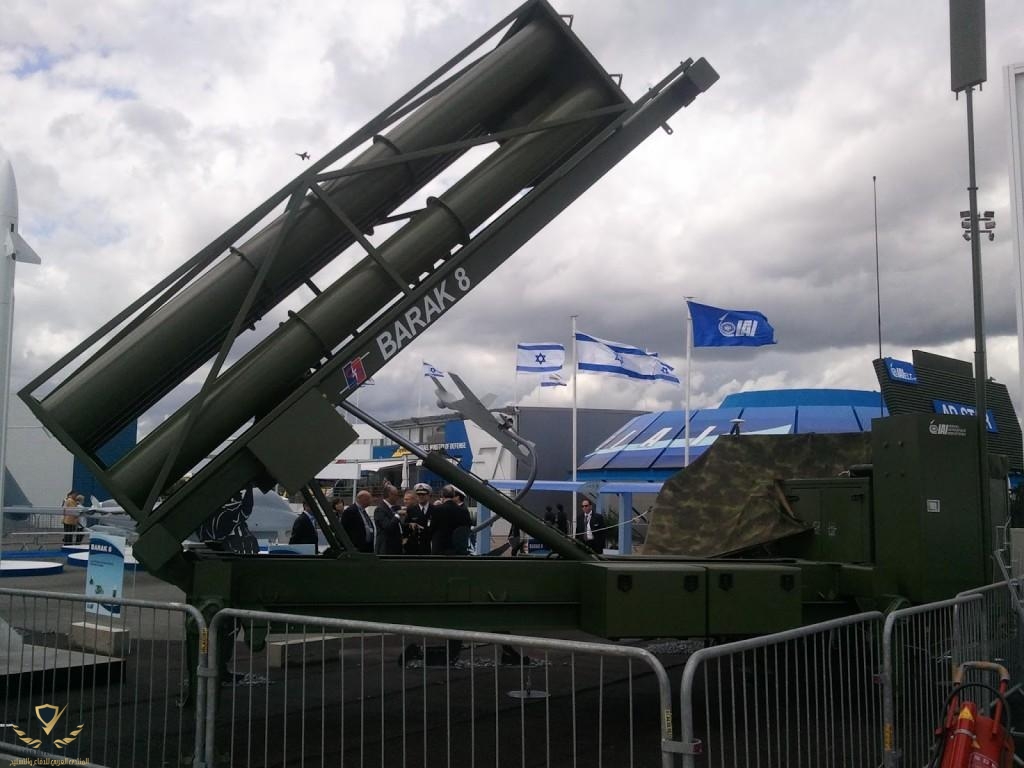

• أربع منصات إطلاق تحمل كل منصة 8 صواريخ من طراز barak-8.

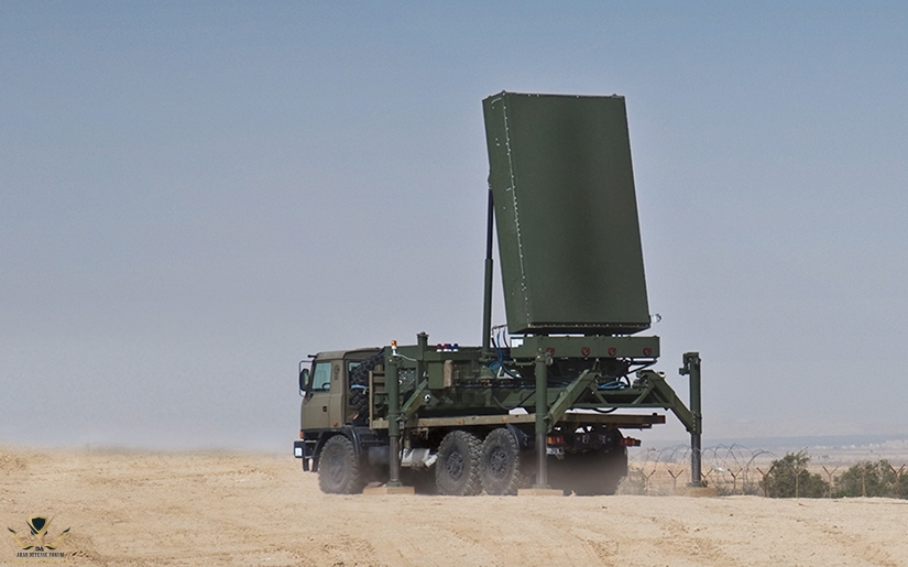

الرادار الإسرائيلي EL/M-2084 من صناعة شركة ELTA الإسرائيلية، ثلاثي الأبعاد 3D من نوع AESA مصنوع بتقنية نتريد الغاليوم GaN، يعمل بنطاق S بين 2 و 4 غيغاهرتز وطول موجته 7.5 – 15 سم.
يبلغ مدى الرادار الأقصى 470 كم ضد هدف جوي و 110 كم عند اكتشاف قذيفة معادية لتحديد مصدرها ومعرفة موقع إطلاقها.
الرادار قادر على تتبع 1100 هدف دفعة واحدة !
زاوية الكشف أفقياً 360° في حالة الدوران أو 120° بحال الثبات، معدل الدوران 30 دورة في الدقيقة.
الرادار يملك نسبة خطأ تقدر بـ 0.3% بتحديد بارمترات الهدف.
