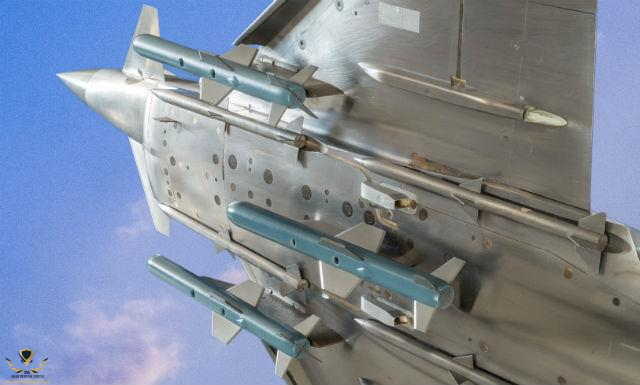

اولا الاكسوسيت

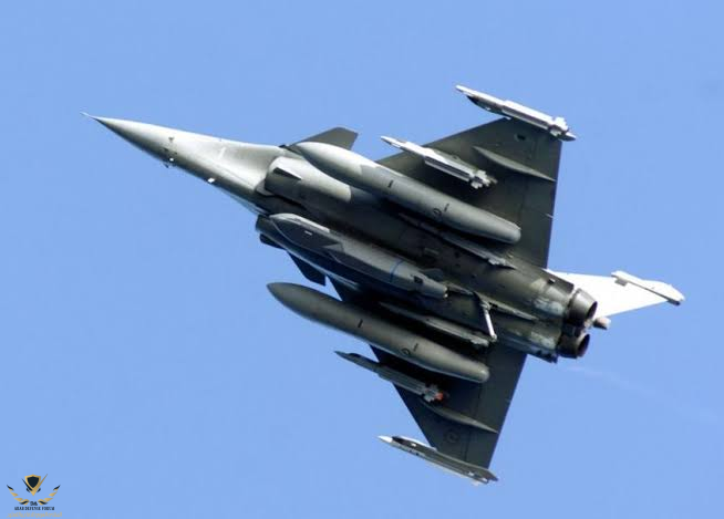

* الرافال البحرية تستطيع ان تحمل صاروخ واحد اكسوسيت .. والسبب هو نفسه الذي يدفع النسخة البحرية الى حمل صاروخ واحد سكالب اسفل البدن .. فحمل صواريخ ثقيلة اسفل الاجنحة سيؤدي الى صعوبات في الهبوط القصير على حاملة الطائرات في حالة العودة بحمولات جزئية مع اختلاف كبير في حمولات الاجنحة
مشاهدة المرفق 358144
* بخلاف النسخة البحرية تستطيع الرافال بالفعل حمل صواريخ اكسوسيت على النسخة البرية .. ويمكنها حمل حتى 3 صواريخ مثلها مثل صواريخ السكالب .. لكن فرنسا تكتفي باستخدام الصاروخ على النسخة البحرية
كمثال فرنسا تستخدم بود التزود بالوقود على النسخة البحرية فقط .. لكن مصر تعاقدت على البود مع النسخة البرية وتسلمت مقاتلاتها في نفس عام التعاقد ومن حصة فرنسا للنسخة البرية دون اي مشاكل او عمليات دمج او تاخير

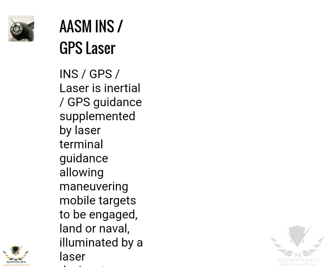

* صواريخ الهامر الفرنسية هي متعددة الاستخدامات .. وتمتلك القدرة ايضا على الاستهداف البحري للقطع المناورة عن طريق التوجيه الليزري
مشاهدة المرفق 358191

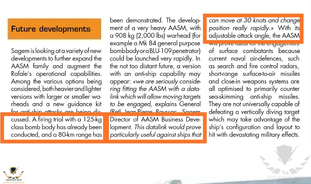

* رغم ذلك تعمل سافران على تطوير نسخة من الهامر بوزن 1000 كجم وتمتلك داتا لينك يسمح بتصحيح مسارها لاستهداف القطع البحرية السريعة والمناورة من مداه الاقصى
مشاهدة المرفق 358192
مشاهدة المرفق 358193

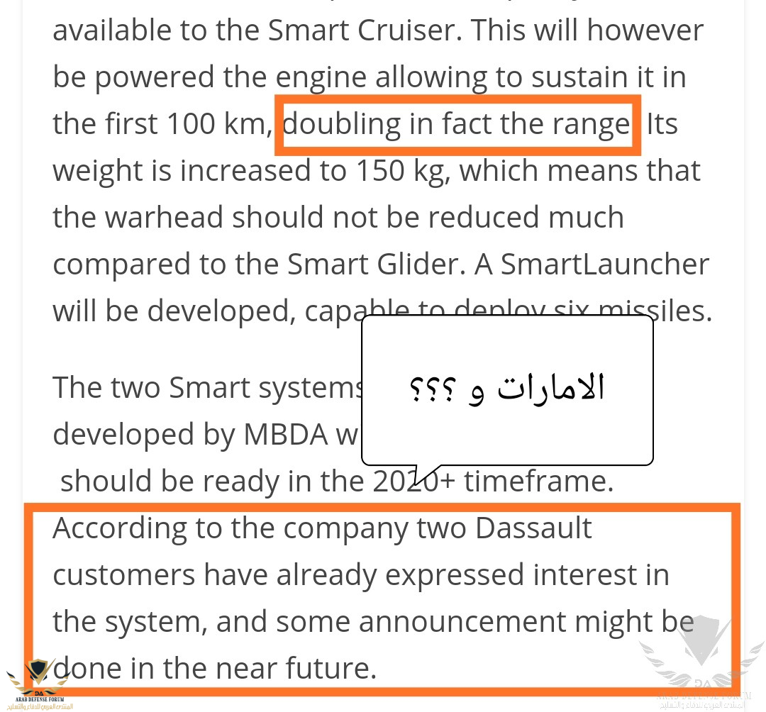

* تقوم شركة MBDA حاليا بالتعاون مع شركة توازن الاماراتية بتطوير قنابل انزلاقية smartglider

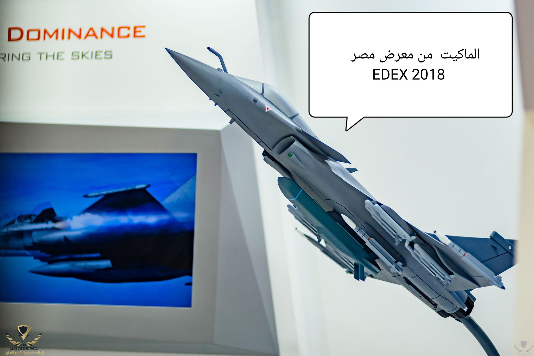

* اكدت داسو سابقا ان هناك عميلان مهتمان بهذه القنابل .. ظهر مؤخرا ان احدهم هو الامارات ولم يتضح العميل الاخر .. يذكر ان شركة داسو قامت بعرض ماكيت للطائرة في معرض مصر EDEX 2018 وهي تحمل تلك القنابل
مشاهدة المرفق 358195
مشاهدة المرفق 358196
* من المخطط ان يكون هناك نوعان منها .. احدهما قنبلة انزلاقية smartglider بمدى يفوق 100 كم .. والاخرى صاروخ بمدى مضاعف smartcruiser .. يمكن للرافال ان تحمل حتى 18 من هذه القنابل على حوامل سداسية
مشاهدة المرفق 358203
مشاهدة المرفق 358204
