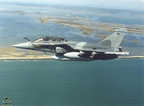

* في عام 2001 قامت الرافال B301 بعدة رحلات طيران لاختبار خزانات الوقود الكتفية

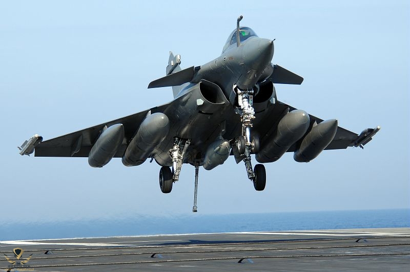

* اختبرت الرافال عدة حمولات مختلفة كان من بينها حمل 3 خزانات 2000 لتر + 2 سكالب + 4 ميكا بخلاف الخزانات الكتفية .. بحمولة وقود خارجية تقدر ب 8300 لتر بخلاف الحمولة الداخلية
* الاختبارات اكدت عدم وجود تاثير يذكر على اداء الرافال اثناء وجود الخزانات الكتفية

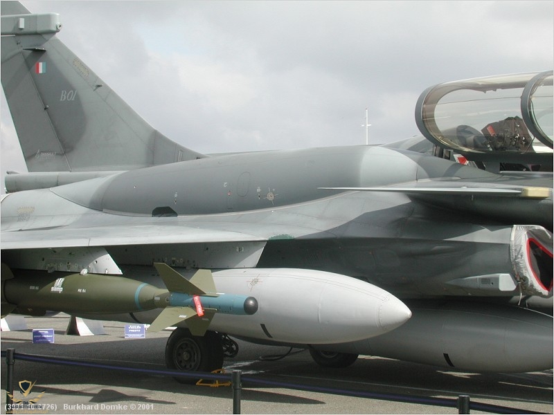

* الرافال منذ تصميمها معدة لمهام الجو ارض .. ومجهزة بالفعل لحمل خزانات الوقود الكتفية
* الخزانات الكتفية طولها 7.5 متر .. توفر زيادة في مدى الرافال من 20% الى 25% .. ويمكن ازالتها وتركيبها خلال اقل من ساعتين

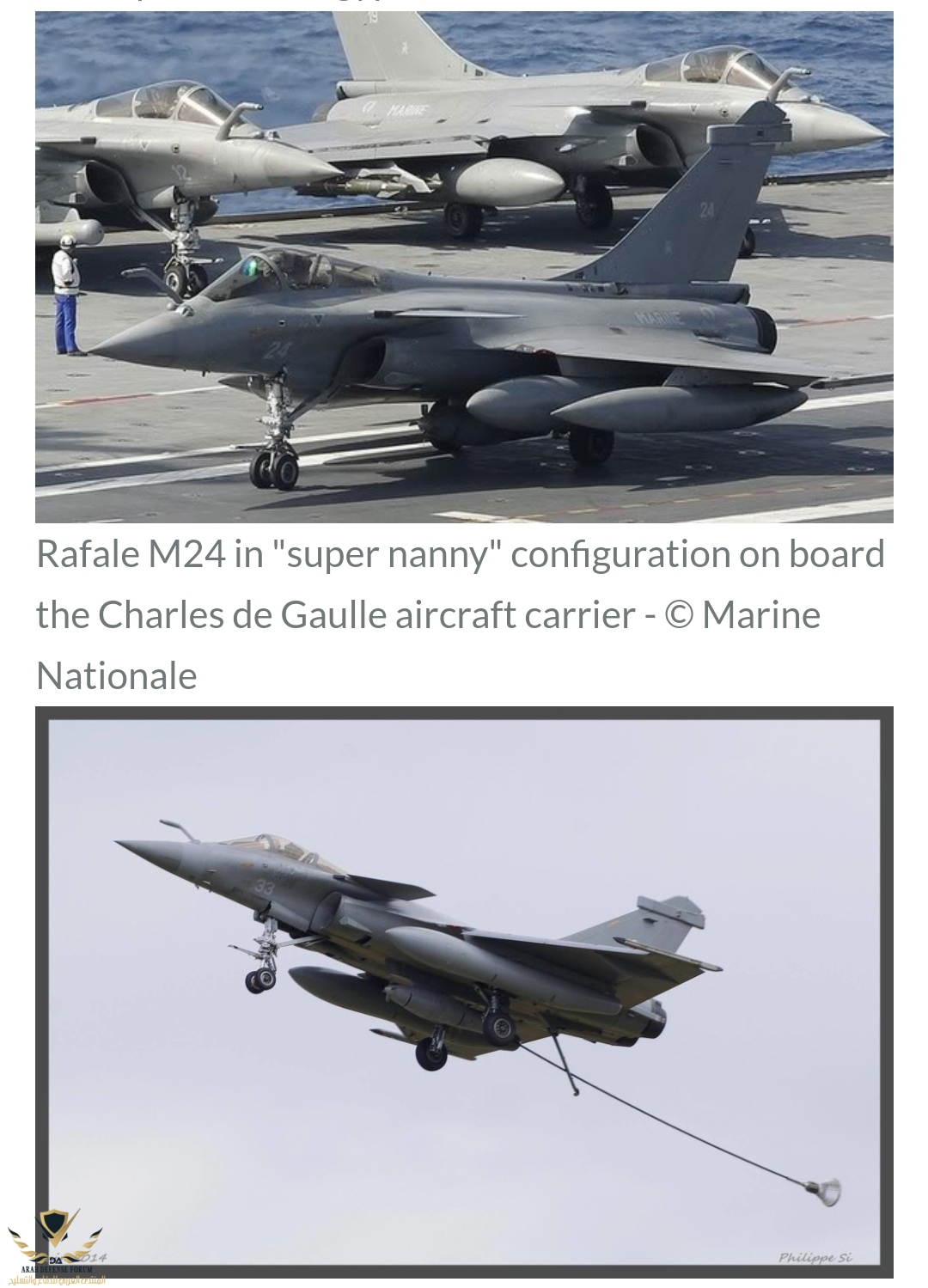

* تطلق البحرية الفرنسية على طائرات الرافال التي تستخدم في التزود بالوقود لقب " سوبر ناني "

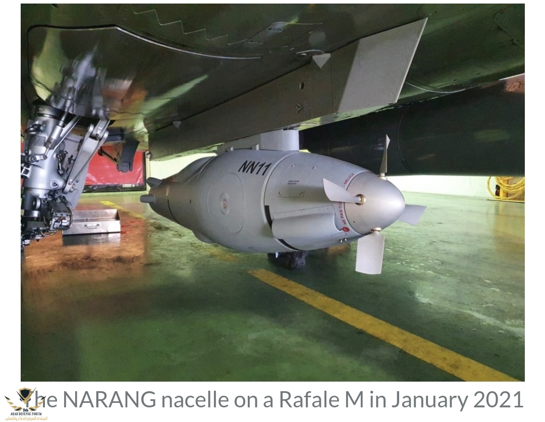

* حاليا تستخدم البحرية الفرنسية حمولة 2 خزان 2000 لتر + 2 خزان 1250 لتر + بود التزود بالوقود NARANG .. بخلاف حمولة الوقود الداخلية
* يوفر بود NARANG سرعة تزود بالوقود تصل الى 1000 لتر في الدقيقة
* تستطيع السوبر ناني ان ترافق المقاتلات لمسافة 740 كم من مكان الانطلاق ثم تقوم بتزويد حوالي 2 طن وقود للمقاتلات ثم تعود مرة اخرى

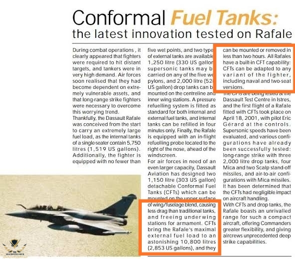

هل بإمكان تركيب الخزانات الكنفية علي أي نموذج من الرافال ؟
نعم .. التجارب تمت على النسخة ذات مقعدين لكنها تصلح لكل النسخ .. اقرا الكلام داخل المربع على اليمين
مشاهدة المرفق 357812
