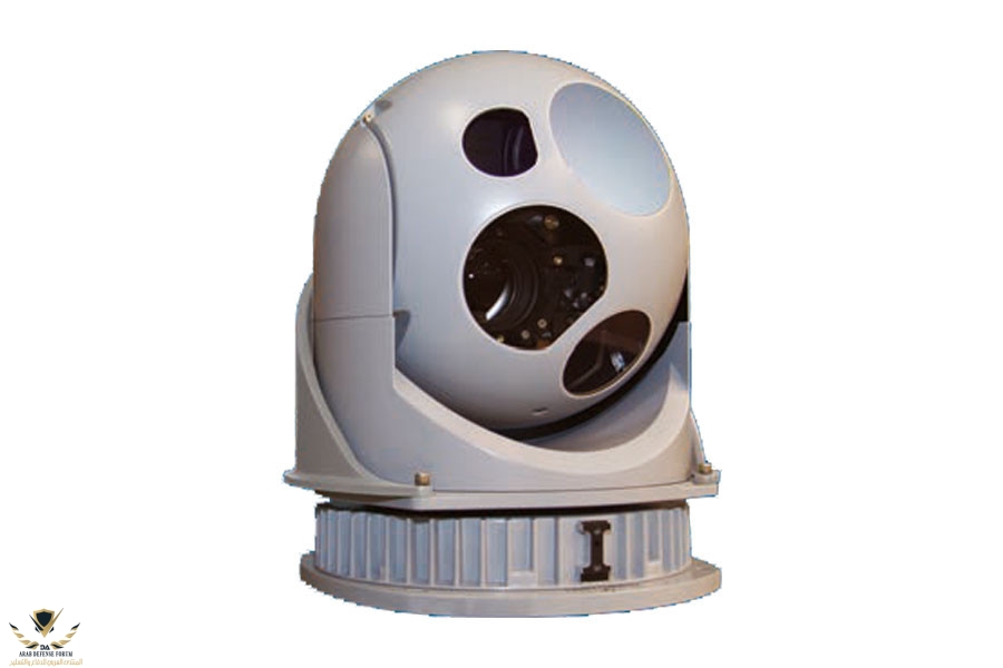

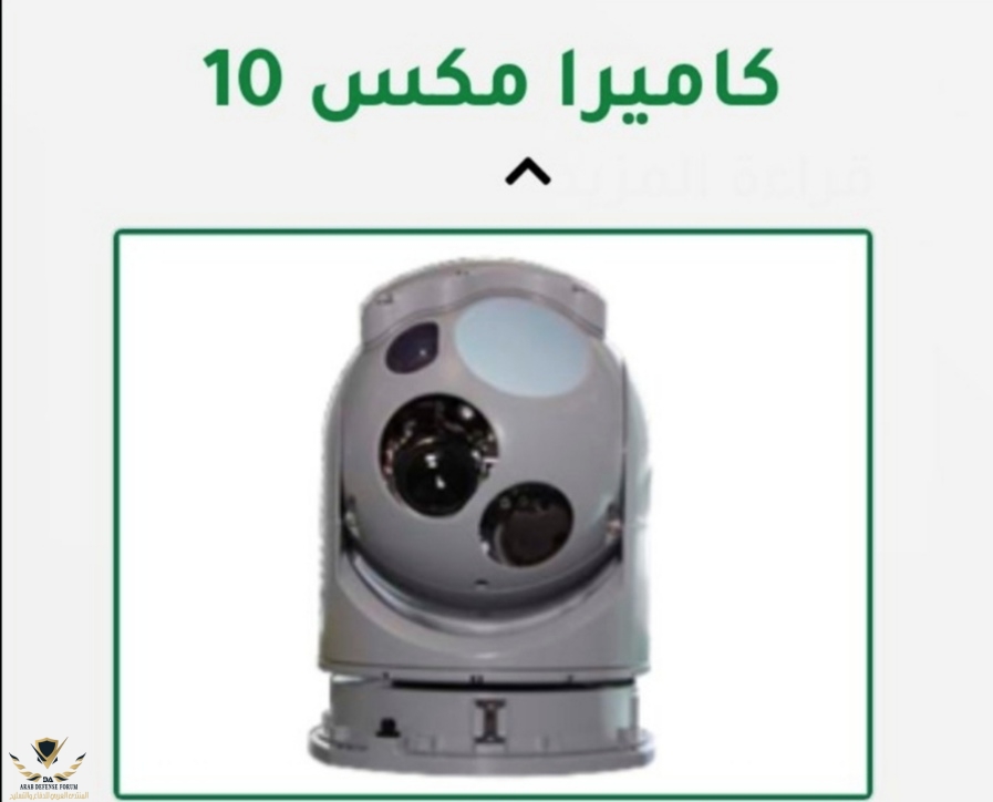

منظومة MX-10MS
ما هو MX-10MS؟
هو نظام EO/IR بحري مخصص لمواجهة التحديات في البحر وعلى طول الساحل من السفن المأهولة وغير المأهولة.
يعد MX-10MS مثاليًا للمراقبة البحرية ، والملاحة الليلية في رؤية منخفضة ومهام البحث والإنقاذ
والاعتراض البحري وتحديد الصديق أو العدو.
مميزات نظام MX-10MS
يتميز MX-10MS بقدرته على حمل ست حمولات Payloads مختلفة ، مثل:
- مستشعر ألوان عالي الدقة مع نسبة تكبير بصري كبيرة.
- مستشعر حراري عالي الدقة للتصوير في الليل وفي ظل الظروف الجوية السيئة.
- مستشعر عالي الحساسية (جهاز الإلكترون المضاعف للشحنات) "EMCCD" للتصوير في الإضاءة المنخفضة.
- نصاب ألوان HD عالي التكبير لزيادة النطاق.
- محدد مدى ليزري آمن للعين.
- مضيء اهداف ليزري.

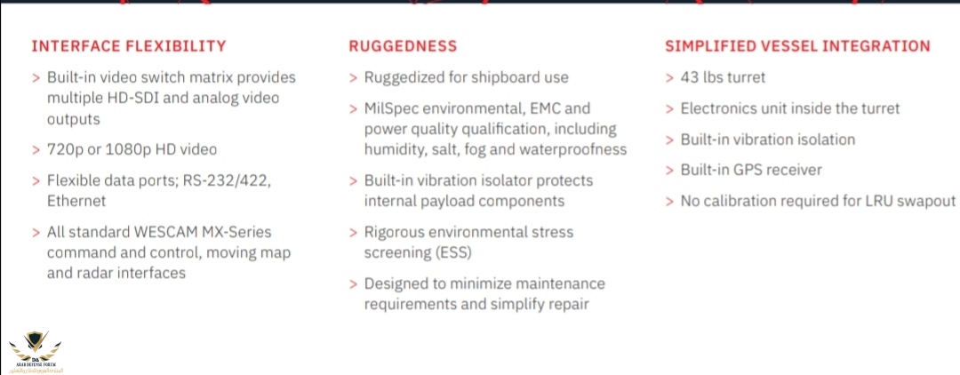

يتميز ايضاً نظام MX-10MS بـ نظام معالجة الصور المتقدم والذي يساهم في:
- تحسين الصورة مباشر وفي الوقت الحقيقي على جميع أجهزة الاستشعار.
- تحسين التباين عالي الأداء واختراق الضباب.
- تحسين التعرف على المميزات والهوية.
- المزج بين صور EO و IR في مسار واحد وصوره واحدة.
- نظام (AVT) وهو نظام تتبع فيديو آلي يساهم في تقليل العبء على المشغل.
- قدرات E Zoom عالية تصل لـ 2X, 4X
مواصفات المنظومة MX-10MS
حسب منشور شركة الإليكترونيات المتقدمة

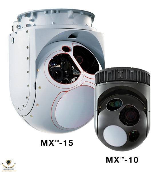

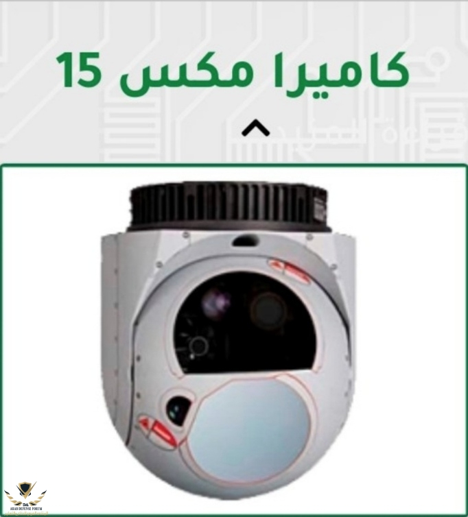

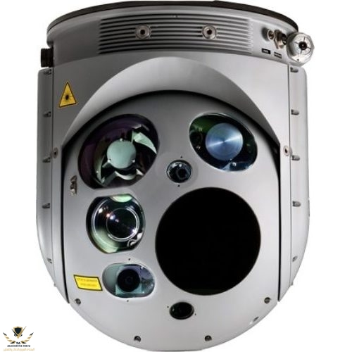

منظومة MX-15D
ما هي منظومة MX-15D؟
- منظومة EO/IR للمراقبة والاستطلاع على ارتفاعات متوسطة ومهام البحث وتحديد الأهداف
من المنصات المحمولة جواً المأهولة وغير المأهولة ، قدرات عالية لعمليات الـ ISR و CSAR
مميزات منظومة MX-15D؟
- يدعم إلى عشرة أجهزة استشعار في وقت واحد
- دقة تصوير فائقة الدقة من الكاميرات الكهروضوئية (EO) والأشعة تحت الحمراء (IR)
- التصوير بالأشعة تحت الحمراء قصير الموجة
- مضيء اهداف بالليزر / محدد المدى
- 3 خيارات اختلاف إضاءة الليزر
- يمزج التصوير متعدد الأطياف الصور المتطابقة من مستشعرات متعددة ، ويكشف عن تفاصيل أكبر في كل إطار
- نصاب اللون عالي الحساسية
- عالية الدقة منخفضة الإضاءة خطوة التكبير
- نظام (AVT) نظام تتبع آلي عبر الفيديو
- MTI مدمجه
- الأشعة تحت الحمراء الزائفة اللون Pseudo-Color IR
- تصوير بتقنيات الـ HD SWIR

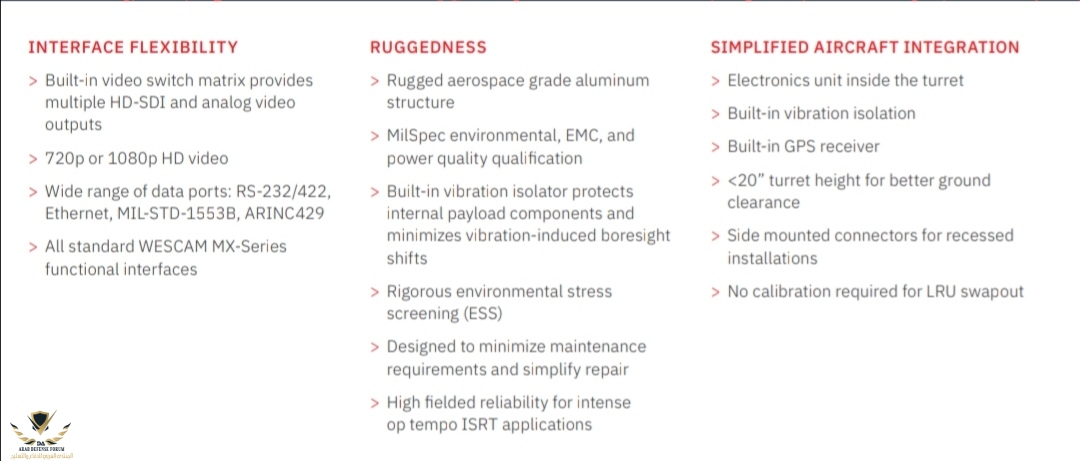

مواصفات المنظومة MX-15D

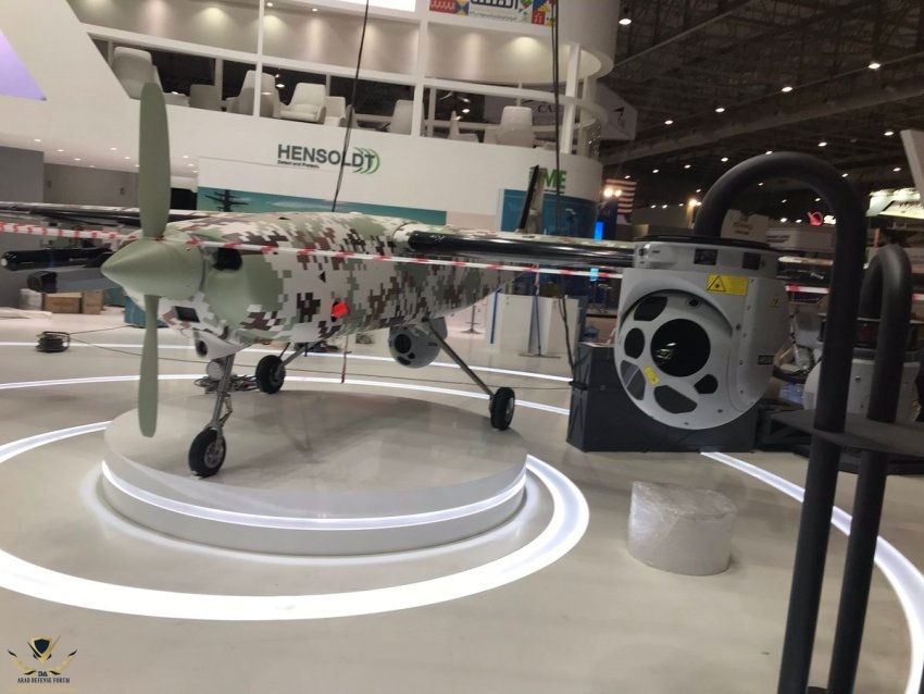

- تصنع السعودية ايضا منظومة Argos II HD عبر شركة Intra tech والذي يعتبر المنافس الثاني للـ MX-15D.
- تصنع السعودية ايضاً منظومة " عين " ضمن ابحاث وتقنيات KACST
- عرضت شركة انظمة الرؤية المتقدمة نظام EO/IR في IDEX2021 دون تفاصيل.
- عرضت SAMI في IDEX 2021 نظام MX-20 المخصص للأرتفاعات العالية.
- عرضت SAMI في DSEI 2019 نظام MX-RSTA المخصص للمنظومات الارضية.
اعلنت الهيئة السعودية للصناعات العسكرية GAMI في خطتها الخمسية شهر مايو الماضي عن
  • نظام كهرو-بصري متعددالمهام ومحمول جوا
رابط الموضوع
طبقت السعودية مبدأ البدء من حيث انتهى الآخرون ، عبر نقل افضل التقنيات العالمية واقترانها
بالأبحاث المحلية والتي في النهاية ستظهر منتج محلي ينافس العالم.
نظام ARGOS II HD التابع لشركة Intra technologies
