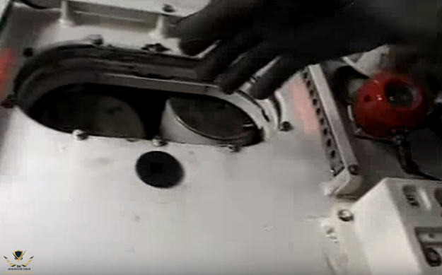

مشاهدة المرفق 355492
في البداية كان المصممين يردون أن يقومون بتعويض عن ضعف سماكة الدرع في المقدمة بأن يتم كوضع المحرك في المقدمة كانت هذه فكرة ذكية ولاكن في يومنا هذا عفا عليها الزمن وأصبح هذا التصميم عيب قاتل

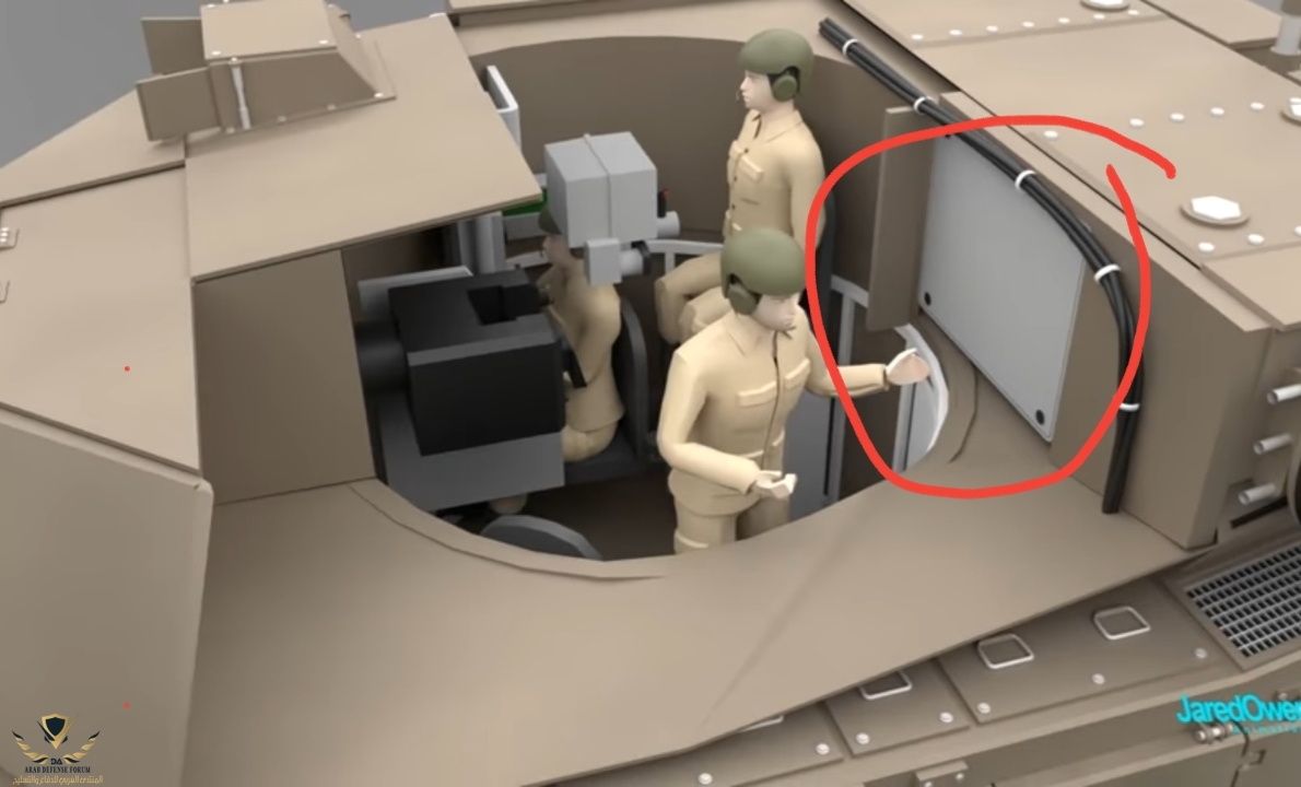

مشاهدة المرفق 355493

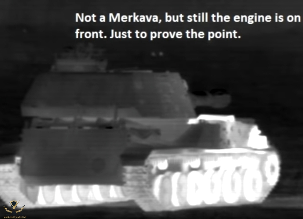

وبسبب وجود المحرك في المقدمة أصبحت البصمة الحرارية لدبابة واضحة ويسهل رصدها من قبل الدبابات المعادية الصورة مثال
مشاهدة المرفق 355495مشاهدة المرفق 355496

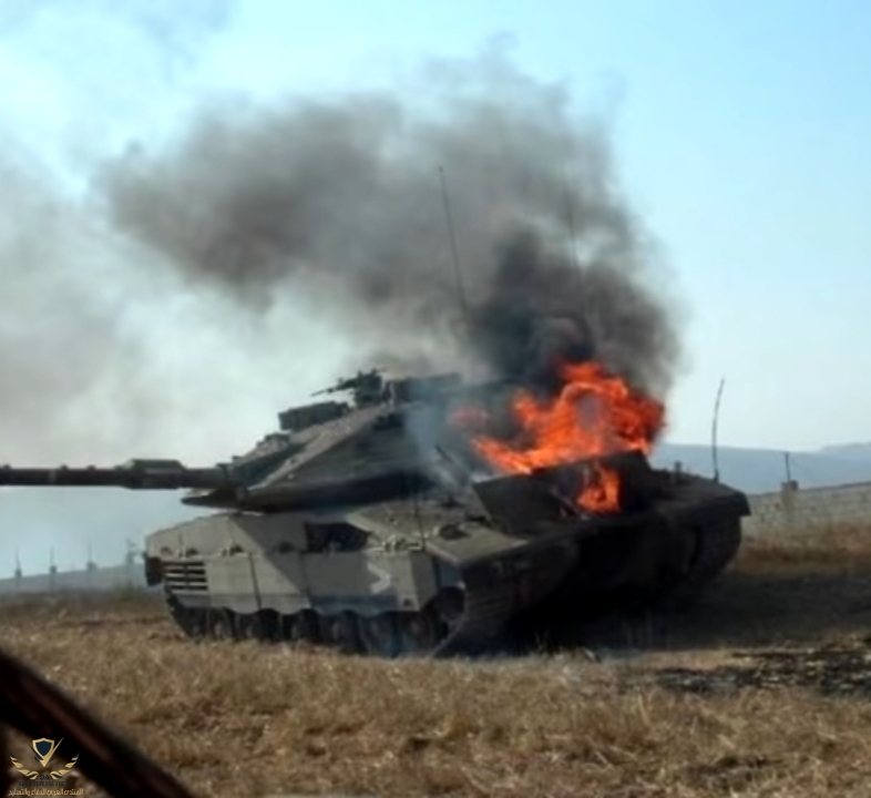

درع المقدمة في الأعلى 200ملي على أقصى تقدير ودرع المحرك في الأسفل 100 ملي فقط أي مقذوف محمول على الكتف حاليا قادر على اختراقها وتعطيل المحرك وفي حال تم ضرب الدرع السفلي ستشتعل الدبابة كون أن خزان الوقود في المقدمة ناهيك أن مقذوف apsfds قادر على اختراق الدرع الأمامي والمحرك وقتل الطاقممشاهدة المرفق 355497
(يقال ) أيضا إن بسبب الحرارة الناجمة من المحرك في المقدمة المنظار الحراري لرامي يتم التشويش عليه

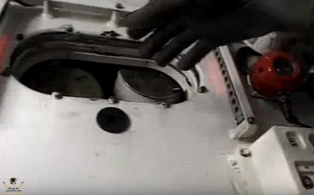

الذخائر داخل القمرة وفي حال إصابتها من المحتم أن تشتعل وتقتل الطاقم قام المصممين بوضع كل قذيفة في أنبوب حماية منفصل وهذا إنما يؤخر الاشتعال فقط ويجعل لطاقم وقت للهروب من الباب الخلفي قبل استعمال باقي الذخائر وهذا ولا يحل المشكلة
مشاهدة المرفق 355500
في الابرامز تم حل هذه المشكلة بوضع الذخائر في مخزن خارج القمرة وله باب يفتح ويقفل وفي حال اشتغلت الذخيرة سيكون لها مكان لخروج النيران بعيدا عن قمرة الطاقم

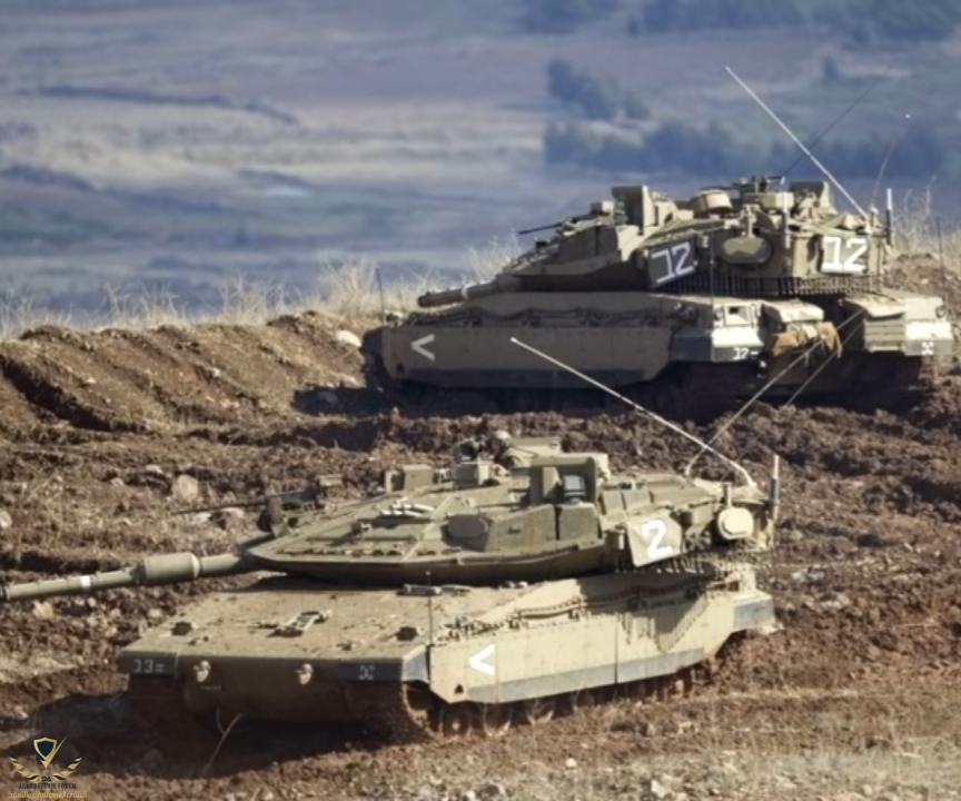

اخوي اتكلم عن سماكة فقط مو مقاومة قدرة الاختراق الصور اللي ارفقتها واضحه ولعلمك الاسرائليين ماهم مثل الامريكان يعلنون
100-200 ملم تدريع

تخزين كل قديفة في حاوية هي ميزة و ليس عيب على غرار ان الميركافا تمتلك ايضا مخزن محمي لدخائر الجاهزة للاطلاق
مشاهدة المرفق 355509
اعتذر دوبي انتبه على ردك ان كان يوجد لها مخزن اضافي لا يعني ان الذخائر في الخلف غير قابلة للاشتعال blow up panels هو التصميم الاحدث طريقة اني اجمع الذخيرة واحطها في انابيب هذا نظام متخلف عفى عليه الزمن

طيب 100 و 200 هذي السماكة بغض النظر انه مجرد معدن ولا درع طبقات والصور قدامك كيف تنكر؟

يعني الان لو قذيفة طاقة حركية KE ضربت مقدمة الدبابة فأنها تستطيع اختراق الدرع واختراق المحرك معه !! وحربي لبنان 2006 وحروب غزة 2008 ، 2012 ، 2014 اكبر دليل على لك ، وشفنا كيف تم عطب + تدمير دبابات الميركافا بـ RPG-7 و RPG-29 !!

اخوي من باب التبسيط وضحت في التعليقات ان هذي هي السماكة فقط فقط بعض النظر عن ماهية مكونات الدرع شف الصور شف الوحة السفلية في المقدمة دولة مستحية تورينا معلومات عن برج دبابتها نكذب عيوننا ونروح للمصادر؟ واحد قال انا مدفعي 125 ملم في مصره وفي الصور مدفع 75 ملي نصدق مين؟
