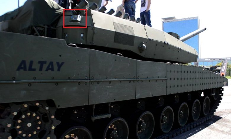

الدبابة ألتاي مزودة بنظام التحذير بالليزر TLUS
تعتبر الصواريخ المضادة للدبابات أحد أنظمة السلاح الأخطر التي تواجه القوات المدرعة.
ووصل استخدام هذه الأنظمة إلى مستوى متقدم في الحرب السورية، وتم استهداف العديد من الأهداف عبر الصواريخ المضادة للدبابات. وتملك هذه الصواريخ أنظمة ذخائر مختلفة، على سبيل المثال تستفيد صواريخ كورنيت 9M113 التي تستخدم بكثرة في سوريا من ذخيرة الليزر لتتمكن من إصابة أهدافها.

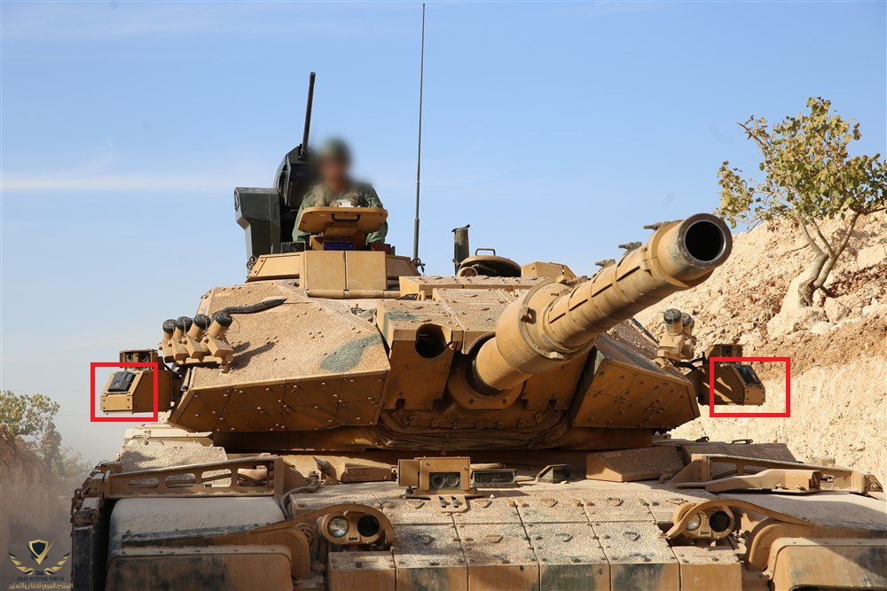

وتعرضت الدبابات التركية بشكل كبير لهجمات الصواريخ المضادة للدبابات في عملياتها في سوريا التي بدأت مع عملية "درع الفرات". ولم يكن العنصر الذي يستخدم الدبابة قادرا على إجراء مناورة بسبب تعذر معرفته الجهة التي تأتي منها الصواريخ. وبهدف تمكين الدبابات من تعيين جهة الصواريخ المضادة للدبابات الموجهة بالليزر، فقد دعمّت دبابات M-60TM بنظام تحذير الدبابات بالليزر TLUS.

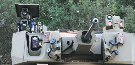

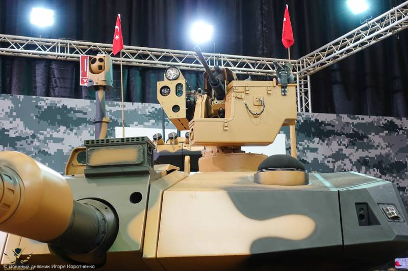

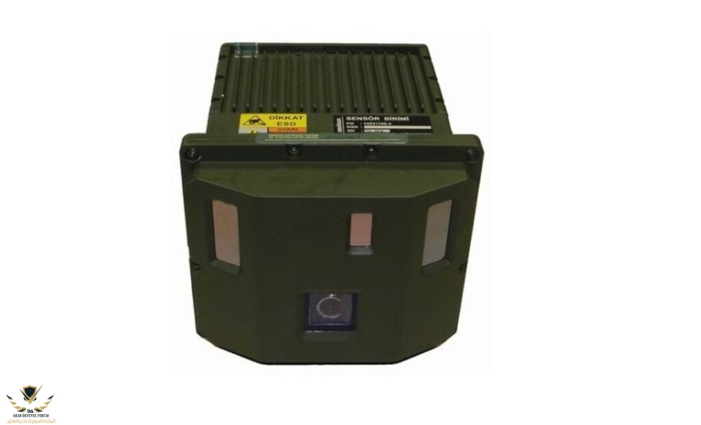

يتألف TLUS من أربع وحدات استشعار ووحدة معالجة ، وهو يصل عبر تثبيته في نقاط الزاوية لبرج الدبابة إلى مستوى كشف من الجوانب بمقدار 360 درجة.
TLUSالذي يملك حاسوب للمشغل، يملك أيضا واجهات اثيرنت سريع 100Mbit و وواجهة اتصال RS-422.
وتصل نسبة احتمالية الكشف لدى TLUS فوق ال 95%، وهو يعطي ردة فعل في وقت قصير جدا ويؤدي مهام تصنيف التهديد و وتحديد جهة قدومه. ومن ثم يبلغ المشغل بجميع القيم وهو يوفر بهذا فرصة إجراء الدبابة مناورة الابتعاد عن منطقة الخطر و ضرب قذائف الهاون الضبابية واستخدام نظم الدفاع النشط في حال وجودها.
ويرسل النظام المعلومات في الوقت نفسه إلى نظام التحكم في إطلاق النار في الدبابة و نظام السلاح للتحكم عن بعد وونظام التحكم والدفاع في الدبابة. وإمكان العنصر الذي يتحم بالدبابة بفضل هذا ضرب عناصر التهديد بواسطة استخدامه لنظام السلاح للتحكم عن بعد أو مدفع الدبابة. كما أنه يستطيع عبر نظام TKKMBS (نظام الدفاع والتحكم في الدبابة) إرسال معلومات التهديد لعناصر الدعم الأخرى.
بإمكان TLUS تعيين مواقع عدة صواريخ مضادة للدبابات في نفس اللحظة. و أداء مهمة قياس المسافة بالليزر أيضا عبر نظام الكشف والمراقبة، وليس الإشارة بالليزر فحسب.-
ونشرت مجلة أسلسان إفادة أحد العناصر المستخدمين لنظام TLUS الذي أدلى معلومات حول التأثير الإيجابي الذي قدمه النظام على الشكل التالي:
"في أثناء عملية غصن الزيتون عندما استمرت الوحدة a بالحركة تجاه الهضبة b لكي تسيطر على منطقة القواعد في حوالي الساعة 22.00 في أثناء عملية غصن الزيتون، بدأت وحدة c أيضا انتقالها نحو الأمام.
وتم تكليف ذراع للكوماندور لتأمين سلامة الدبابات أثناء التقدم ،و أثناء عملية الانتقال في حوالي الساعة 24.00 التقط نظام TLUS المتموضع على دبابة M60TM من المجموعة c تحذيرا بوجود ذخيرة صواريخ مضادة للدبابات و حذر أتوماتيكيا عبر نظام السمع للإنذار المبكر العناصر الموجودين داخل الدبابة و العناصر المشاة بجانب الدبابة و أذرعة الكوماندوز.
وبعد عملية التحذير ابتعد ذراع الكوماندورز عن الدبابة وهو بذلك حافظ على سلامة عناصره من جهة ووفر للدبابة مساحة لإجراء مناورة من جهة أخرى. و تحركت الدبابة بعد ذلك إلى مكان مناسب لتختبئ واستهدفت عبر SARP والمعلومات التي حازت عليها من نظام TLUS عنصر التهديد على الفور."

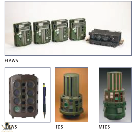

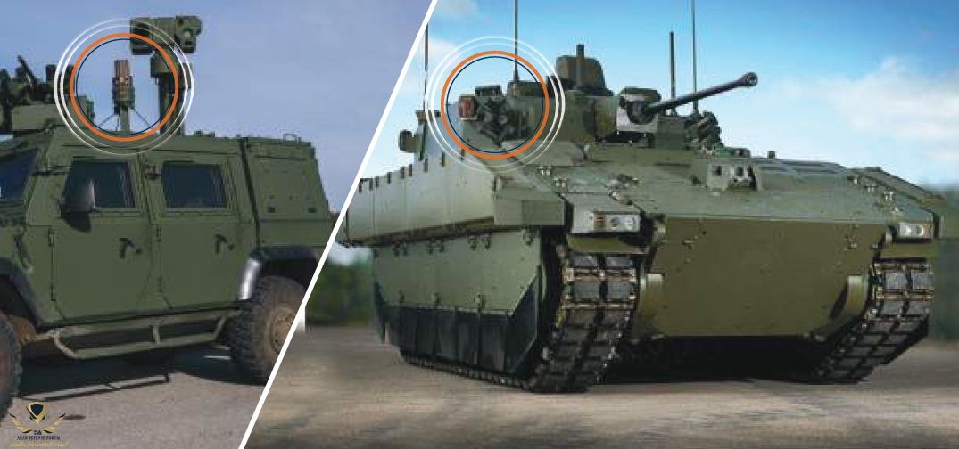

يوجد نظام مشابه له من صناعة شركة Elbit Systems الإسرائيلية تم تطويره للتحذير من الكورنيت الفلسطيني
النظام الاسرائيلي يمكن أن يوضع عند النوافذ أو في فتحة مخفية، وعند تحفيزه فإنه سيولد إشارة تحذيرية عن هجوم الصاروخ وزاوية وروده لتفعيل الإجراءات المضادة الممكنة. النظام له حقل تغطية للزاوية الأفقية من +/-96 درجة، وتغطية للزاوية العمودية حتى +/-45 درجة، مع توفير احتمالية كشف لا تقل عن 99% كما تدعي الشركة المنتجة، وتخفيض الإنذارات الكاذبة false alarms لنحو مرة واحدة فقط لكل 24 إنذار.
