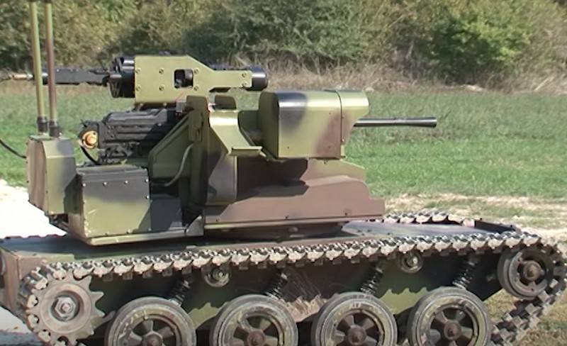

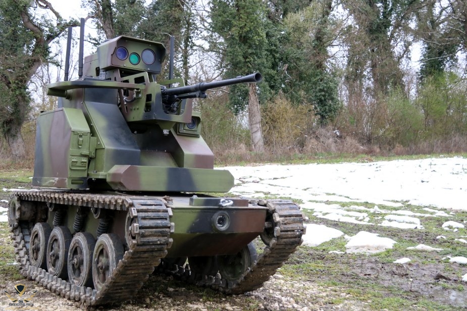

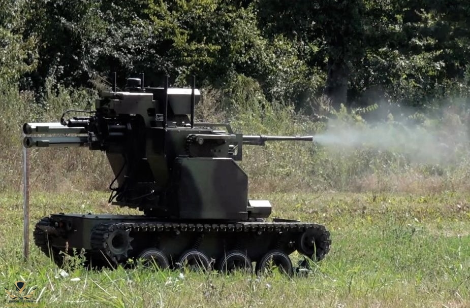

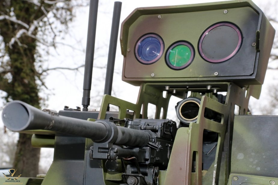

تم تقديم الإصدار الثالث من المركبة الأرضية التي يتم التحكم فيها عن بُعد (مجمع آلي) Mali Milos و جاء ذلك في عدد فبراير من مجلة Odbrana التابعة لوزارة الدفاع الصربية، و وفقًا للناشر ، فإن الإصدار الثالث من النظام الروبوتي مزود بمدفع رشاش من نوع M134 Minigun و بمحرك كهربائي من DillonAero بحجم 7.62 × 51 ملم واثنين من قاذفات القنابل اليدوية المضادة للدبابات M80 Zolja 64 ملم.
يجب أن يدخل الروبوت في الخدمة مع لواء العمليات الخاصة رقم 72 التابع للقوات المسلحة الصربية ، حيث توجد بالفعل خمسة منظومات مماثلة من الإصدار السابق من "Milos N".
تم تجهيز نظام Milos N بوحدة إلكترونية ضوئية ومدفع رشاش Zastava M86 مغطى بخرطوشة 7.62 × 54 مم (500 طلقة ذخيرة) وقاذفة قنابل دوارة 40 × 46 مم (خمس ذخيرة قنابل يدوية) و هناك أيضًا نسخة Milos L مصممة لإجلاء الجرحى.
تم بناء الروبوت على أساس معياري مع القدرة على تركيب أسلحة مختلفة و تسمح الإلكترونيات بنيران موجهة من مدفع رشاش على مسافة تصل إلى 800 متر ، و من قاذفة قنابل يدوية - حتى 400 متر.
يمكن للوحدة القتالية أن تدور 360 درجة بسرعة 20 درجة في الثانية وهي مجهزة بكاميرا كهربائية بصرية مع عدسة تكبير 30x ، وجهاز تصوير حراري رقمي 4x وجهاز تحديد المدى بالليزر و يسمح الهيكل المعدني للمركبة القتالية بالتحرك على الطرق الوعرة بسرعات تصل إلى 7 كم / ساعة.
يزن الروبوت 620 كجم.

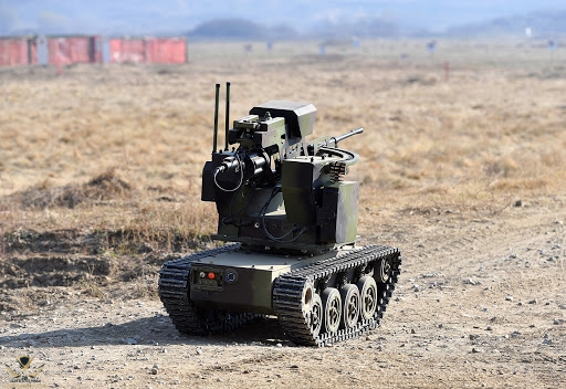

يمكن استخدام الروبوت داخل المباني ، حيث يمر عبر باب قياسي بعرض 80 سم ويصعد السلالم، جسد الروبوت مجهز بدرع باليستي، في الإصدار الأول ، كان شحن البطاريات المدمجة يوفر ساعة من الحركة المستمرة، و تضم أحدث إصدار بطاريات الليثيوم الجديدة التي ستصبح قياسية للمنظومة الروبوتية.

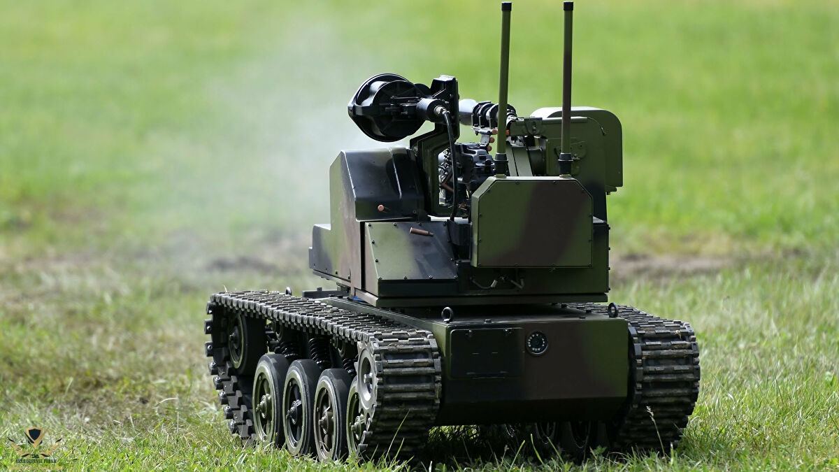

نظام الروبوت Miloš N تطلق النيران عبر مدفعها الرشاش من عيار M86 7.62mm وهي عبارة عن منصة قتالية أرضية كهربائية غير مأهولة متوسطة الحجم يتم التحكم فيها عن بُعد.
روبوت "Miloš N" هو للاستخدام لدعم المشاة والوحدات الخاصة وتحييد أهداف المشاة الفردية والجماعية على مسافات تصل إلى 800 متر ، وهي معروفة على نطاق واسع باسم "Small Miloš" ولديها نظامان فرعيان للسلاح: مدفع رشاش M86 عيار 7.62mm وقاذفة قنابل 40 ملم و تبلغ سعة الحزمة القتالية 500 طلقة عيار 7.62 × 54 ملم و 6 طلقة عيار 40 × 46 ملم.
يمتلك النظام نظامًا بصريًا إلكترونيًا حديثًا مزودًا بكاميرا رؤية نهارية وحرارية مع زووم قابل للتغيير وجهاز تحديد المدى بالليزر تم دمجها بالكامل مع نظام التحكم في إطلاق النار الذي يمكنه ، على أساس المسافة المقاسة إلى الهدف بإطلاق النار الضرورية.
