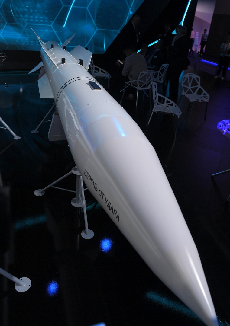

الصاروخ المقصود هو الصاروخ k-77 أو ما يسميه البعض R-77 m و يسمي أيضا RVV-BD كل هذه المسميات لصاروخ واحد 🤭😂😅🤣
نأتي للمهم
مواصفات الصاروخ
اقصى مدي الصاروخ هو 200 كم ضد هدف ايروديناميكي و و ليس كما صاروخ R-37 الذي يستهدف بالاساس اهداف كبيرة الحجم كالاواكس و التانكر و النقل العسكرية و اذا اردت استهداف مقاتلة مناورة عليك اطلاقه بأقل من مداه 100 كم لضمان الاصابه
اهم ما يميز هذا الصاروخ هو الباحث الخاص به و يستعمل تكنولوجيا APAA و هي عبارة عن باحث راداري ايسا يحتوي على 64 موديل يتميز بصعوبة كبيرة في كشف موجاته و تعددها و سرعة تغيرها و بالتالي صعوبة التشويش عليه ،اضافة الي مدي اغلاقه أبعد بكثير عن البواحث التقليدية السابقة و لا يوجد صواريخ تستعمل هذا النوع من البواحث سوي لدي اليابان و تايوان و لكن بمديات أقل حيث مديات هذه الصواريخ بحدود 100 كم و تعمل فرنسا علي نسخة الميكا الجيل الجديد بباحث ايسا من نفس النوع
تم تجريب الصاروخ عمليا أكثر من مرة رصد الامريكان تجربة إصابة هدف علي بعد 193 كم و في جميع تجارب الصاروخ كان ينجح في إصابة أهدافه عادتا في مديات 190-200 كم
الصاروخ دخل الخدمة الفعلية في الجيش الروسي عام 2015 علي مضدد بسبب سعره المرتفع بأعداد ليست كبيره للعمل على مقاتلات سوخوي 35
دخل الخدمة لدي الصين مع مقاتلات سوخوي 35 عام 2018 و مع دخول السوخوي 35 الخدمة في مصر سيكون هذا الصاروخ سلاحها الاساسي
طلبت مصر من روسيا دمج هذا الصاروخ مع الميج 29 المصرية التي من المقرر أن تخضع للتطوير برادار ZHUK-Ame من نوع ايسا مداه 280 كم و في حال تلبية الروس الطلب هذا تشتري مصر دفعه جديده كبيرة من هذه الطائرة ، اعتقد لن يفرط الروس بهذا .
تزويد مقاتلات السوخوي 35 و الميج المصرية به سيعطيها ميزة ضخمه نحن في أمس الحاجة إليها و قريبا باذن الله تعالى تلحق بها الرافال بالميتيور و الجيل الجديد من صواريخ ميكا .

Rvv bd المقصود به النسخة التصديرية من الصاروخ r37m .. ومداه الاقصى 200 كم للنسخة التصديرية
و ليش الميغ المصرية والجزائرية لأ.
طبعا السؤال استفساري..
ستتسلح به عند دمج رادار ايسا ZHUK-AME بمدي 280 كم و مصر طلبت ذلك من روسيا في 2018 مع وعد بشراء دفعة كبيرة إذا تم تطويرها و تسليحها بهذا الصاروخ
يعني موازي للأمرام D . ونقطة أخرى ماذا عن المنصة اللي راح تتسلح فيه وإشكالية مدى رادارها ليحقق الإستفادة الكاملة من مدى الصاروخ .
يختلف عنه في نوعية الباحث و في المدي و السرعه
الباحث الخاص به عبارة عن رادار ايسا ب 64 موديل يتميز بصعوبة كبيرة في كشف موجاته و تعددها و سرعة تغيرها بالقفز الترددي السريع و بالتالي صعوبة التشويش عليه تسمي تكنولوجيا APAA
الباحث الخاص بالامرام d باحث راداري نشط عادي و لا يستخدم تكنولوجيا APAA
مدي الصاروخ k-77 يصل 200 كم مقابل 180 للامريكي
السرعه القصوى للامريكي 4 ماخ
الروسي اسرع 5 ماخ
انت تقصد k-37 او Izdeliye-610 او RVV-BD
لا هذا الصاروخ لا يمتلك باحث بتكنولوجيا APAA و مداه في النسخة الروسية 400 كم و في النسخة التصديرية 300 كم
اما الصاروخ الذي أقصده هو k-77
اقصد صاروخ mR-77
لا يا درع المقصود في المقال هو النسخة التصديرية من r37m ومداها 200 كم .. وعلى عكس الشائع يستخدم ضد كافة الاهداف المناورة وحتى يستهدف صواريخ الكروز
