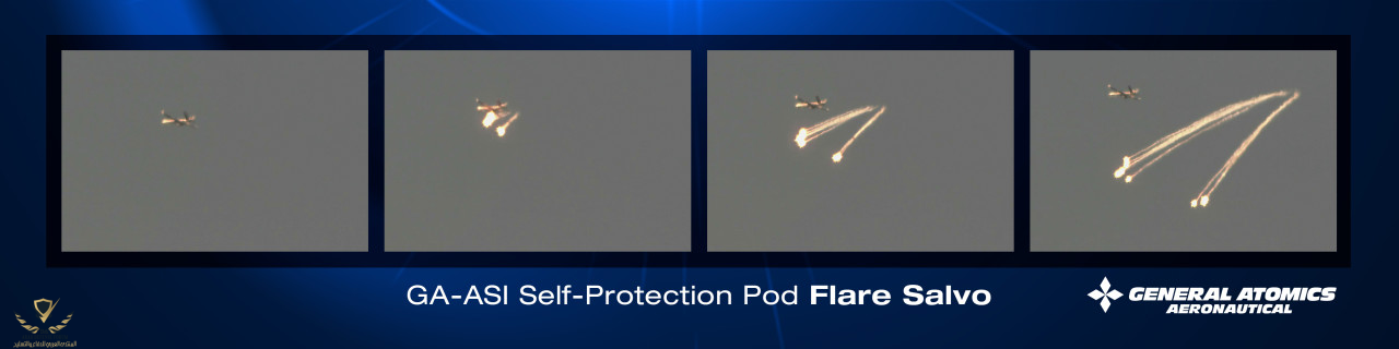

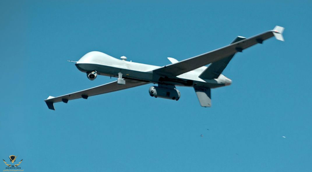

- اكملت شركة جنرال اتوميكس ايروناوتيكال سيستمز بنجاح اختبار الطيران لحاضن حماية ذاتي مطور حديثا على MQ-9
- تم تنفيذ المشروع كجزء من اتفاقية البحث والتطوير التعاونية مع قيادة العمليات الخاصة الامريكية وبدعم من الحرس الوطني الجوي والبحرية الأمريكية وشركاء الصناعة رايثون , BAE , ليوناردو , ليوناردو DRS و Terma
- اثناء الاختبار تمكنت MQ-9 من تتبع التهديدات الموجهة راداريا RF و حراريا IR بنجاح و نشر الإجراءات المضادة و توفير الوعي بالتهديدات في الوقت الحقيقي و توفير الحماية في بيئة عدائية
- الحاضن مكون من :
* RWR من رايثون AN/ALR-69A(V)
* نظام AN/AAQ-45 لتشويش على الصواريخ الحرارية عن طريق الليزر DAIRCM من ليوناردو
* موزع الاجرائات المضادة ALE-47 من BAE و الدي يحمل flares/chaff مع امكانية حمل الشراك الخداعية BritCloud من ليوناردو
* قلب الحاضن يتكون من نظام ادارة الحرب الالكترونية AN/ALQ-213 Electronic Warfare Management System
