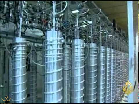

طالما ايران لديها التقنيات اللازمة لصناعة اجهزة الطرد المركزي محليا
و طالما لا توجد رقابة على اعداد هذه الاجعهزة و توزيعها و مواقعها ؟
فعلى العالم ان يتوقع بان ايران تخصب اليورانيوم بنسب أكبر من %20

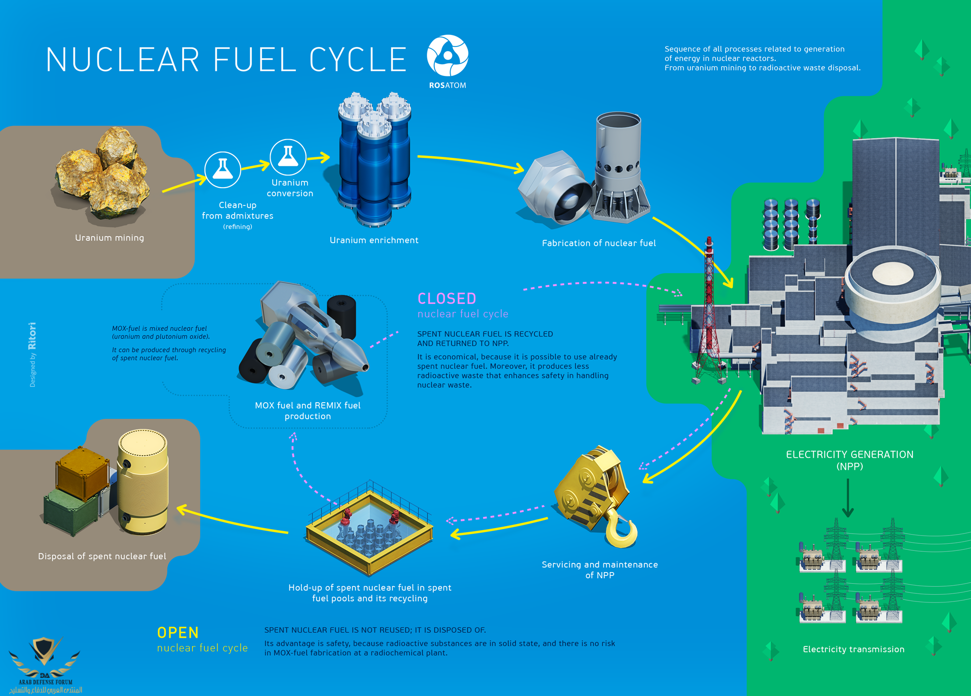

ست مراحل لانتاج دورة الوقود النووي
تبدا من التعدين و استخراج اليورانيوم النقي واستخلاصه من الشوائب
ثم تحويله الي غاز هيكسافلورايد اليورانيوم
او سادس فلوريد اليورانيوم - الكعكة الصفراء ثم مشاهدة المرفق 339723ثم التخصيب enrichment اي فضل نظائر اليورلنيوم
235 عن المعدن الطبيعي u238
ثم تجهيزه وتبريده للاستخدام! السلمي او العسكري
تبدأ دورة الوقود النووي من إجراء تعدين الخام، أي تشغيل المناجم لاستخراج خام اليورانيوم. ويحتوي خام اليورانيوم المستخرج، على خامات المعادن ونفايات التعدين، وبالتالي يتعرض للسحق والاختزال للحصول على اليورانيوم المركز.
أما المرحلة التالية من دورة الوقود النووي فتشكل عملية تنقية مركبات اليورانيوم لإزالة الشوائب.
ويتم توجيه اليورانيوم المركز الطبيعي (المسمى بالكعكة الصفراء) المنتج في مرافق تعدين اليورانيوم إلى محطات التحويل والتخصيب.
واهم مرحلة هو مرحلة التحويل هي عبارة مايسمي الكعكة الصفراء وهو تحويل اليورلنيوم الي سادس فلوريد اليورانيوم.
ثم يأتي التخصيب وهو فصل نظائر اليورانيوم 235 و238.
ويتم نقل سادس فلوريد اليورانيوم المخصب إلى مرافق التصنيع لإنتاج مسحوق ثاني أكسيد اليورانيوم.
وبدوره يستخدم المسحوق لصنع كريات الوقود التي تنظم بعد ذلك في مجمعات الوقود،
مع سبائك الزركونيوم بصفتها المادة الهيكلية الرئيسية. ثم يتم تزويد المفاعل بهذا الوقود حيث يبقى هناك لعدة سنوات، اعتمادا على عمر اللب. بعد ذلك، يتم استرجاع الوقود من المفاعل، وتبريده في أحواض مخصصة، ومن ثم توجيهه إما للتخلص منه نهائيا أو لإعادة المعالجة.
تلك العملية معقدة جدا و سرية و دول قليلة تملك معرفة دورة الوقود النووي منها ايران بكل التأكيد

بخصوص أجهزة الطرد المركزي فعليا إيران تمتلك صناعة أجهزة بدائية ولكنها تؤدي إلى تخصيب اليورانيوم وإن كانت ذات كفاءة أقل!
يمكن الرجوع إلى هذا الموضوع بخصوص التحديات التي تواجه البرنامج
☢️إيران وأجهزة الطرد المركزي الغازي☢️

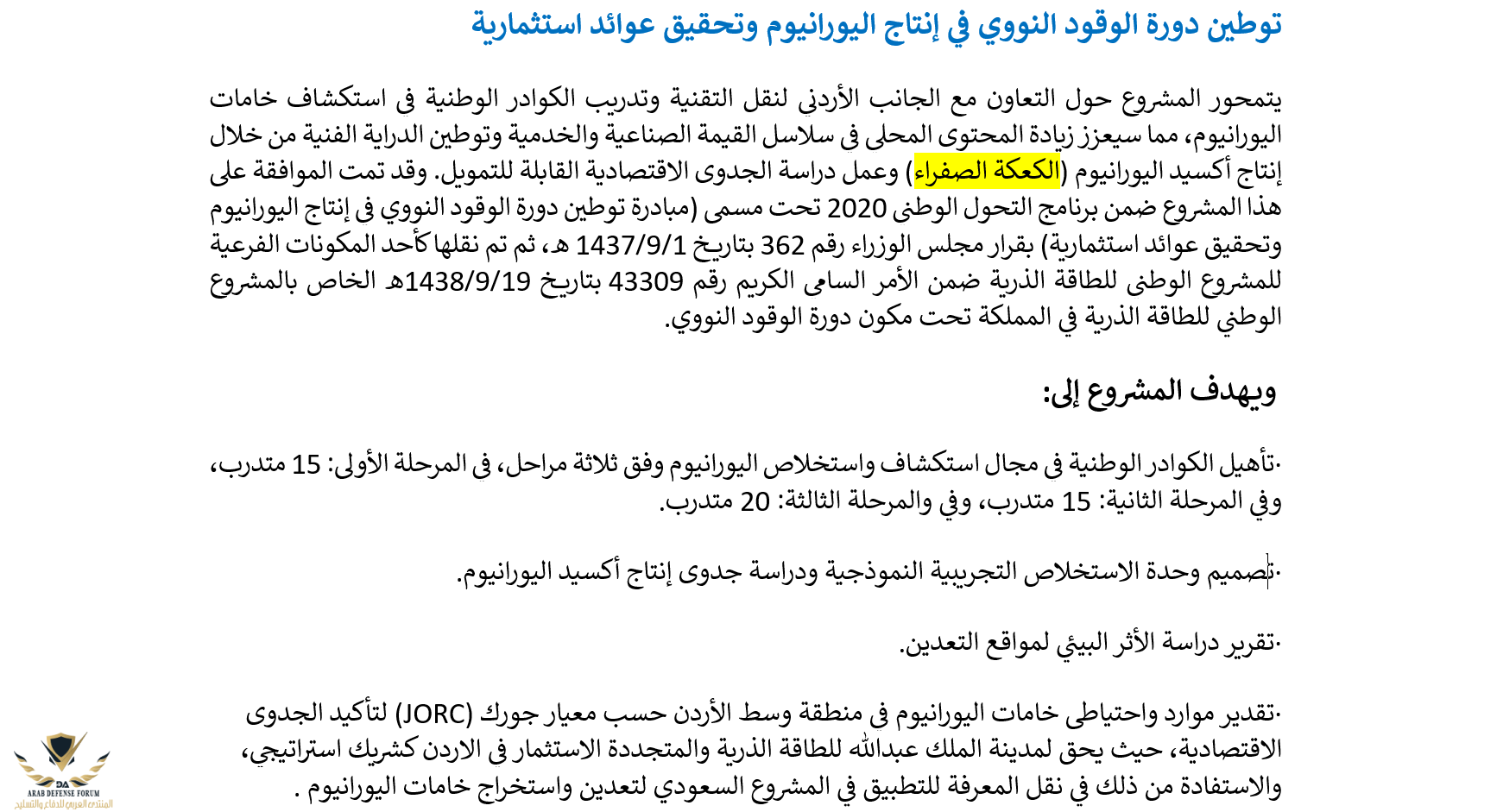

بحسب معلوماتي لا يوجد حظر على إنتاج الكعكة الصفراء! على سبيل المثال المملكة العربية السعودية تتعاون مع الجانب الأردني في هذا المجال!مصنع انتاج الكعكة الصفراء من المحاجر الاول عربيا و التاسع عالمياً

لكن باستخدام الاف من اجهزة الطرد المركزي التي تنتجها ايران باجيالها المختلفة اي ار-١ ووصولا ال اي ار ٦ وهذي اسرع باصعاف من الجيل القديم !الـ 20% ميعملوش قنبلة نووية في اي حتة.
بالضبط اذا خرجت ايران من الاتفاق و هي ابتدت تكسر الاتفاق و ال ٢٠٪ دول زي تحذير للمجتمع الدولي عشان يرجع للاتفاق لكن مفيش منه خوفلكن باستخدام الاف من اجهزة الطرد المركزي التي تنتجها ايران باجيالها المختلفة اي ار-١ ووصولا ال اي ار ٦ وهذي اسرع باصعاف من الجيل القديم !
الا ان الانفاق النووي يلزمها الاحتفتظ بالجيل القديم اي ار ١ فقط
سيكون من السهولة الوصول القنبلة النووية اذا خرجت عن الاتفاق واستخدمت أجيال متطورة من اجهزة الطرد المركزي
اغلب التقارير تقول يلزمها ٣،٥ شهور فقط
للوصول الي هذه النسبة ٩٠٪ من u235
