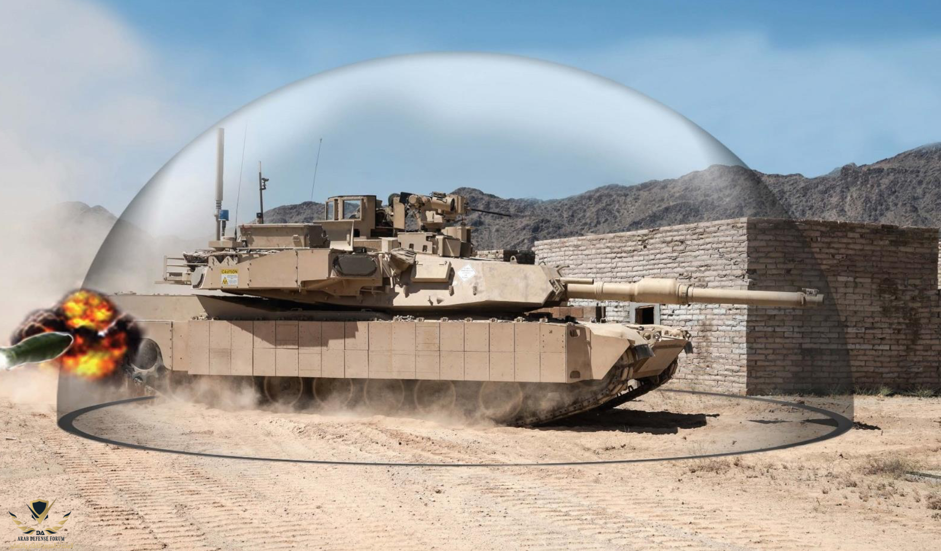

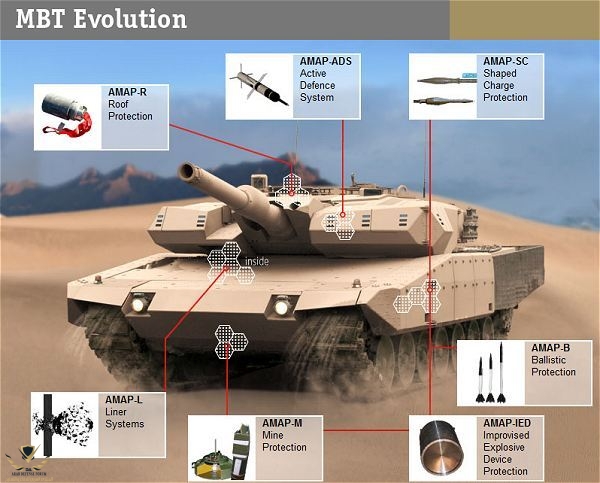

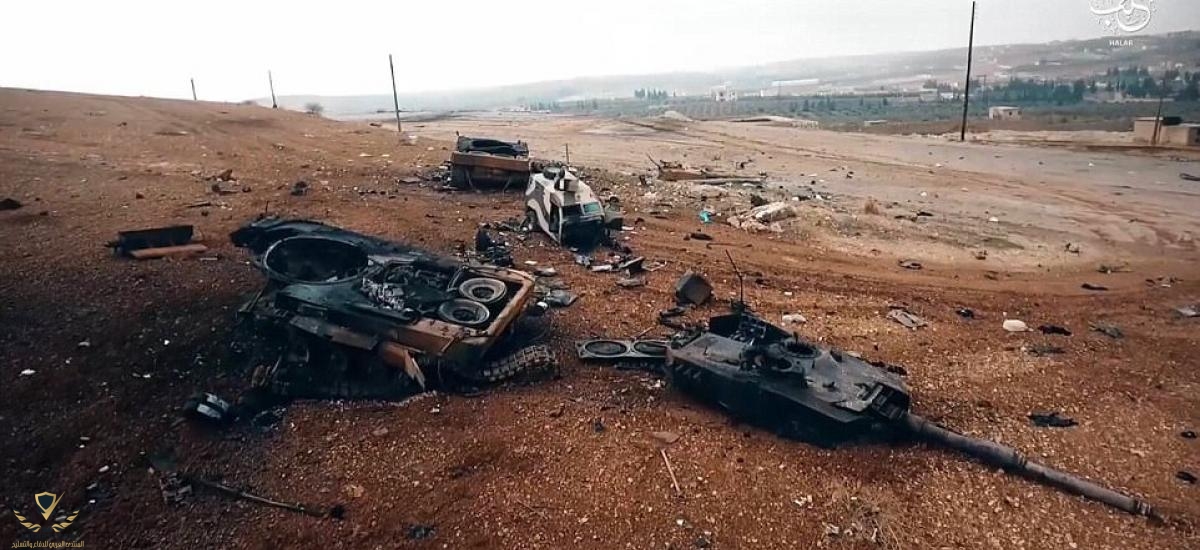

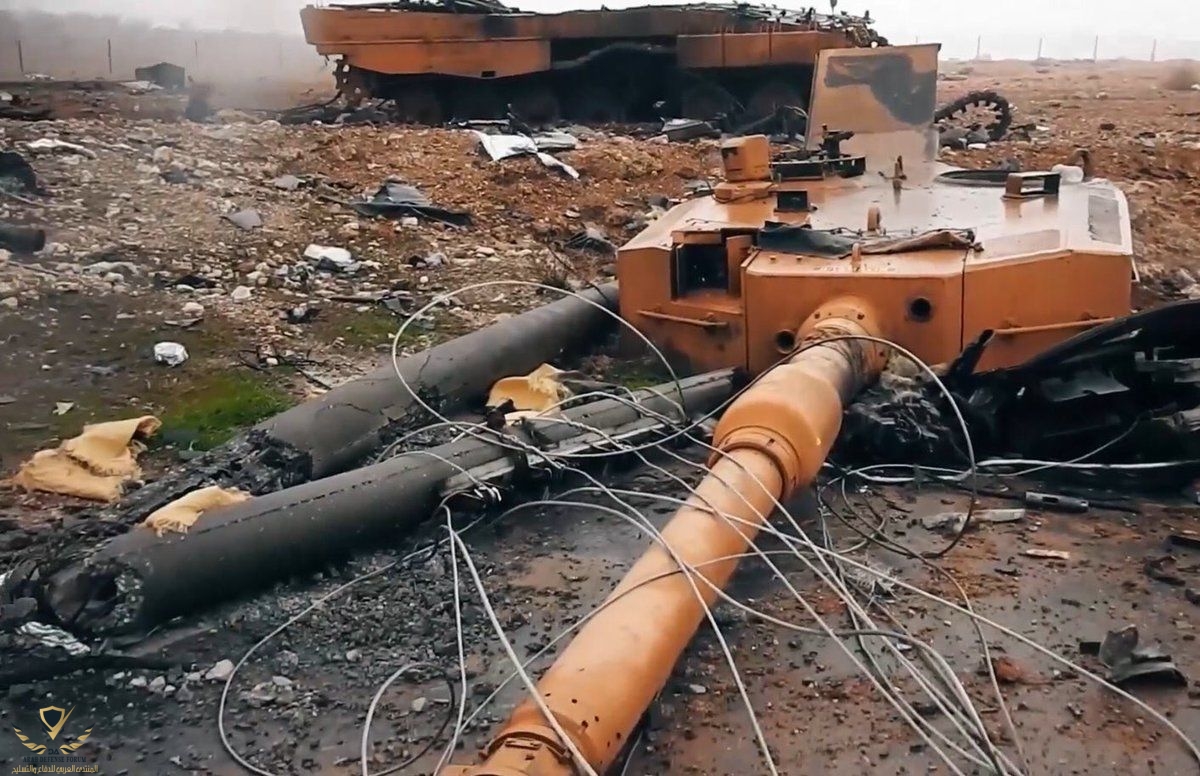

لحماية الطاقم أثناء تفجير الذخيرة على الدبابات الغربية ، يتم وضعها في عطلة برج منفصلة مخصصة للطاقم مع لوحات بالضربة القاضية ، والتي يجب تفعيلها لتخفيف الضغط عندما يتم تفجير الذخيرة ، إنقاذ الطاقم والدبابات. في الممارسة العملية ، عندما استخدمت هذه الدبابات في معارك في العراق وسوريا ، عندما هُزمت الذخيرة وانفجرت ، لم تنقذ لوحات القاضية للدبابات وطاقمها.
تستخدم الدبابات الغربية والسوفيتية / الروسية الحماية المجمعة والديناميكية. يتمتع "أبرامز" بحماية أمامية قوية جدًا وضعيف على الجانبين وخلف الخزان. حماية سقف الهيكل والبرج ، وكذلك قاع الهيكل ، ضعيفة إلى حد ما. تصل مقاومة الدروع للجزء الأمامي للبرج من CS إلى 1300 مم ، مع ما يصل إلى 9 ٪ من المناطق الضعيفة. المقاومة دروع الجانبين من COP هو 400-500 مم.
مقاومة الدروع من COP من T-80U برج 1100 مم. وهذا يعني أن مستوى حماية الجزء الأمامي من برج T-80U هو أدنى إلى حد ما من أبرامز. تجدر الإشارة إلى أن الخزان T-80U يستخدم نظام Shtora للقمع البصري الإلكتروني ، بينما يتم تطوير نظام Abrams فقط.

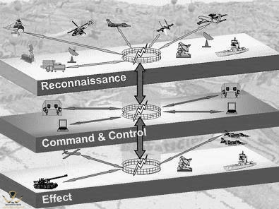

القدرة على التفاعل كجزء من الوحدة
تم تقديم هذا المعيار الإضافي لفعالية الدبابات منذ وقت ليس ببعيد ، وهو يميز قدرة الدبابة على أداء المهمة المعينة كجزء من وحدة فرعية عند التفاعل مع دعم نيران الطائرات من الدبابات والمدفعية وتقسيم البنادق الآلية ، وهو ما يسمى التحكم المتمركز على الشبكة في المعركة. ولهذه الأغراض ، قدمت خزانات Leclerc و Abrams بالفعل أنظمة الجيل الأول القائمة على TIUS والتي توفر التفاعل ونقل أوامر المعلومات والتحكم الآلي. بدأ تطوير مثل هذا النظام لأول مرة للدبابات السوفيتية في أوائل الثمانينات ، ولكن مع انهيار الاتحاد ، تم تقليص العمل. الأكثر تقدما في إنشاء نظام مركزي على شبكة خزان Leclerc. ليس هذا هو الحال مع الجيل الحالي على الدبابات الروسية ، ومن المخطط إدخال عناصر نظام مركزي على شبكة الدبابات Armata.
