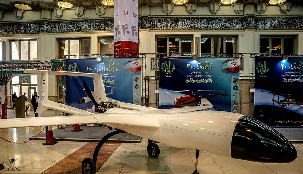

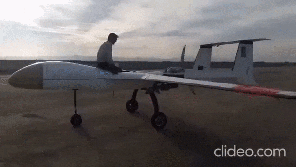

هي مسيرة تكتيكية من تصميم و انتاج القوات الجوية الايرانية كأول مسيرة لها لتكون منصة قليلة الكلفة وقابلة لاحتواء تطويرات مستقبلية مثل الSATCOM والSAR مع قابلية للscalability ورفع الحجم.
في النسخة الاولى تم تفادي الاجزاء المتحركة في الlanding gear الأمامية والخلفية منها على حساب قوى السحب التي ستقلل من قدرة بقائها ! والتي انتاجها بدأ بداية العام الماضي وشهدت مشاركتين في تمارين عسكرية هذا العام في دور الاستطلاع فقط.

Epsh44QW4AArqM1
من فديو لنموذج اولي

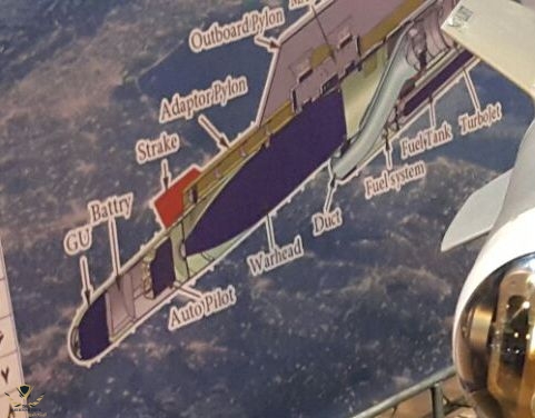

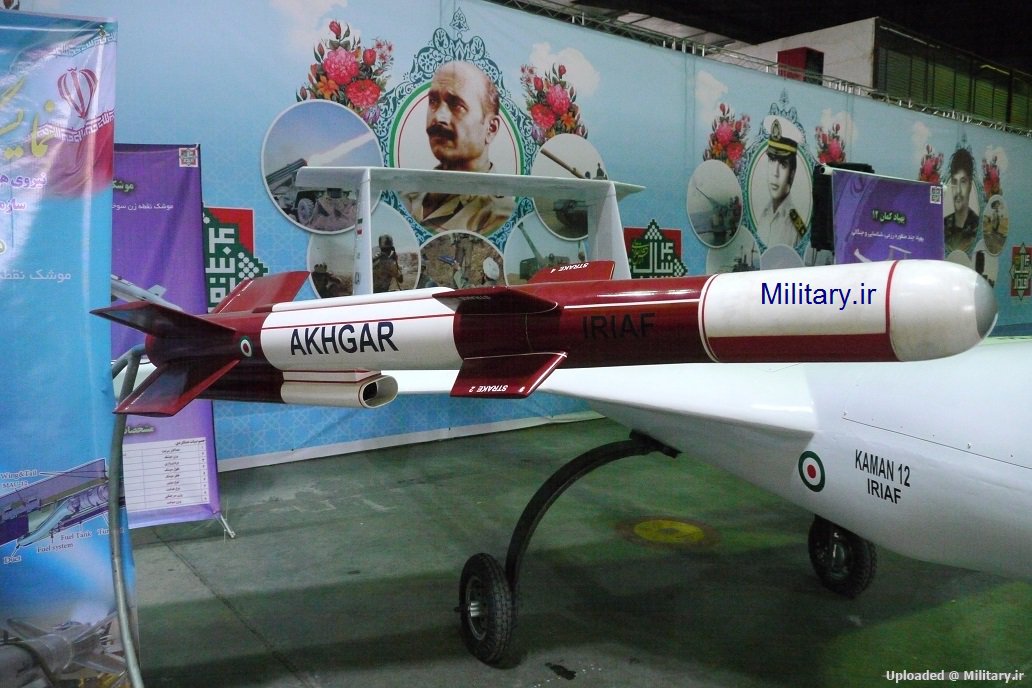

يمكنها حمل 4 صواريخ جوالة من نوع AKHGAR وهو صاروخ جوال صغير يبدو انه نسخة مصغرة من صاروخ "قاصد-3"

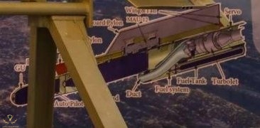

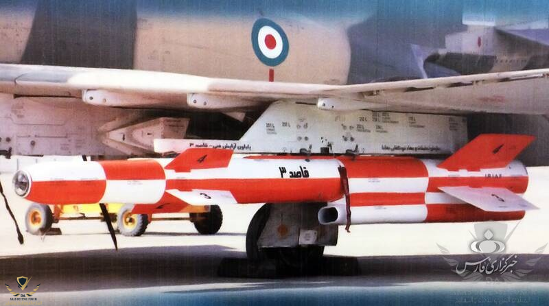

فحتى عند عرضه تم عرض cutaway لصاروخ "قاصد-3" بالغلط ، حيث ان الرسم يبدو فيه المحرك يستخدم axial flow compressor عكس محرك الBehotec JB-180 المستخدم و شكله يوحي بانه طلوع 4/TRI 60 ,ونضام التعليق MAU-12 مستخدم في الF-4 الايرانية.
يستخدم الصاروخ محرك من نوع Behotec JB-180 وحسب سعة وقود الصاروخ وسرعته (L 3.5 | 600Km/h) من نوع Jet-A1 والSFC المذكورة في مواصفة المحرك فإن مداه سيكون ≈ 60 كلم او اكثر بقليل ، الا انه لاعتماده على التوجيه النهائي تلفزيا بداتا لنك من المسيرة ; مداه 30 كلم وهو مدى جيد لمسيرة بهذا الحجم لانه يتيح لها القصف من خارج مدى الSHORADS و تهديدها من خارج مداها.
السرعة
600 Km/h
وزن الصاروخ
27 Kg
المدى
30 Km
طول
170 cm
قطر
13 cm
المحرك
Behotec JB-180
التوجيه
تلفزي
الرأس الحربي
8 Kg
الوقود
3.5 L
ماعدى هذه الmockup لم يتم نشر تجارب للآن او الEO/IR turret المستخدمة في المسيرة!

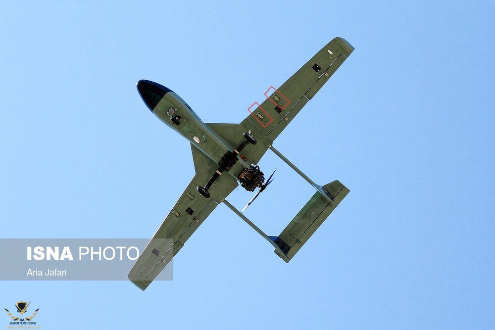

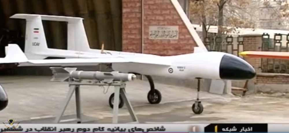

ما اشوف اماكن تركيب للصواريخ ؟؟
اذا كانت نفس الي جالس عليها الرجال يكون الصاروخ اكبر منها
والطائره الي بالصوره الاخرى تختلف عن الاولى

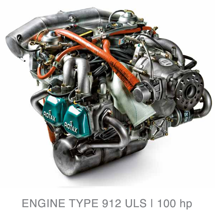

من اين يحصلون على المحركات

ROTAX-912 نمساوي لاقيود على التصدير محرك للإستخدام المدني في الأصل
أي شركة في أي مكان في العالم يمكنها توفيره بعقود نظيفه وتعيد تصديره لمن يرغب
وبعضها يباع على أمازون ومواقع أخرى

المحركات التي تستخدم في الطائرات دون طيار لا تندرج في قائمة الاتحاد الاوروبي للمواد ذات الاستخدام المزدوج ولكن المشكلة في التعامل مع ايران ان الشركات التي تعيد تصدير هذه المحركات قد تخضع للعقوبات الامريكية لانها تساهم في امداد برنامج عسكري ايراني بالاضافة الى التعامل مع النظام المصرفي الايراني الذي يخضع للعقوبات هذا بالنسبة للشركات الاوروبية اما بالنسبة لالمانيا فهي تمنع تصدير المحركات التي تستخدم في الطائرات دون طيار لايران بعد العثور عليها في الطائرات التي يستخدمها الحوثي
