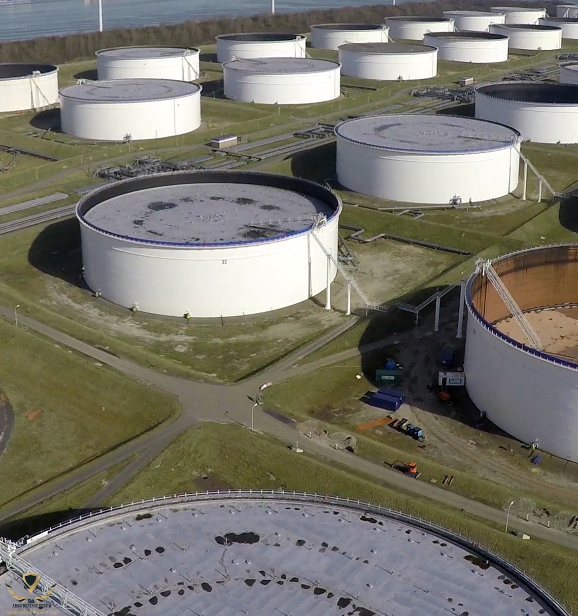

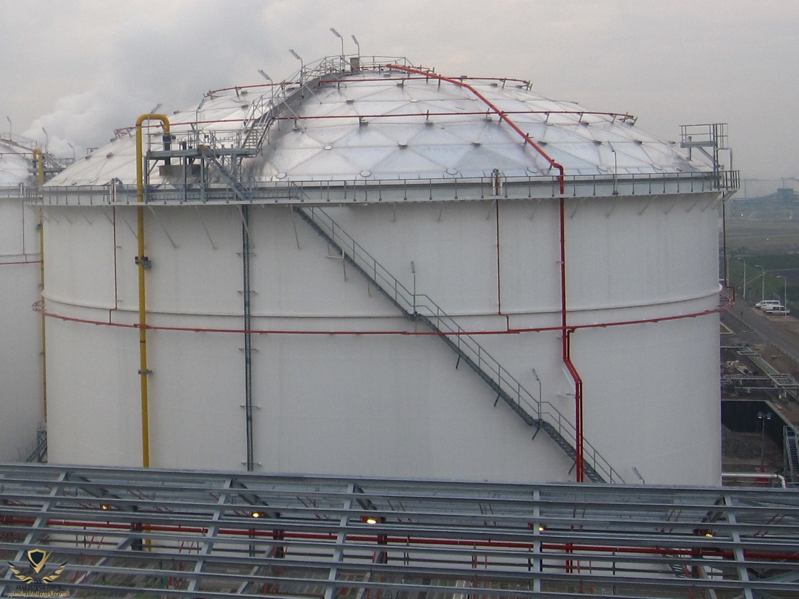

هناك 3 أنواع رئيسية للخزانات المستخدمة في قطاع النفط و الغاز:
- النوع الأول:
خزنات السقف العائم او floating roof tanks و عبارة عن خزنات لديها سقف متحرك يتحرك مع منسوب السائل في الخزان.
صمم هذا الخزان لتخزين السوائل خفيفة التركيب سريعة التطاير التي لديها flash point قليلة و بالتالي تمتاز بسرعة الاشتعال،، ومن امثلة هذه السوائل النفط الخام crude oil
الخفيف ذو جودة عالية او كما هو معروف ب API عالية (فوق 35 API) او الغازولين (وقود السيارات) و غيرها من المركبات الخفيفة.
يلاحظ في الصورة تحرك سقف الخزان اعتمادا ع المنسوب.

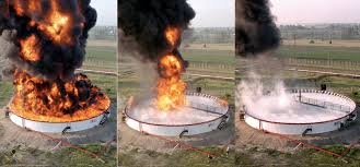

النوع الثاني:
خزنات السقف الثابت fixed roof tanks واستخدامها يكون عكس floating roof وذلك لتخزين المركبات الثقيلة ك النفط الخام الثقيل و الأسفلت و غيرها من المركبات الثقيلة...
النوع الثالث:
الخزانات الكوروية او sphere tanks و يستخدم هذا النوع في تخزين الغازات المسالة ذات الضغط العالي نظرا لكون الكرة أفضل الأشكال الهندسية في تحمل الضغوط.

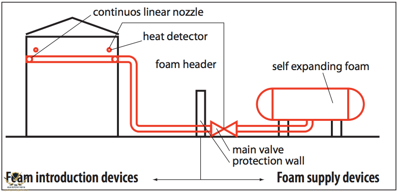

تسمي المنطقة التي يوجد بها عدد من الخزانات ب tanks farm ودائما ما يتم تجهيز كل خزان بمنظومة مكافحة حرائق آلية (تستخدم الرغوة) foam fire fighting system ع النحو الموضح في الاسفل

ملاحظتي كانت بأن الخزان المستهدف من النوع الأول (نوع السقف المتحرك floating roof) اي ان المادة المخزنة مادة خفيفة سريعة الاشتعال و بتقييم حجم الحريق الصغير نسببا فهذا يعني بأن الخزان كان فارغ او يوجد به كمية قليلة من السائل....
و بنظرة سريعة علي الصورة التي ارفقها أحد الأعضاء هنا,, انه لم يكن وجود لأي ضرر جانبي في جدران الخزان بل كان هناك بقايا الحريق علي النهايات العليا للسقف،،، دليل علي ان القذيفة سقطت بشكل عمودي و لم تضرب الخزان بشكل جانبي.......

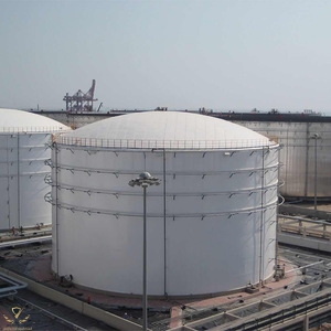

النوع الثاني:
مشاهدة المرفق 327293

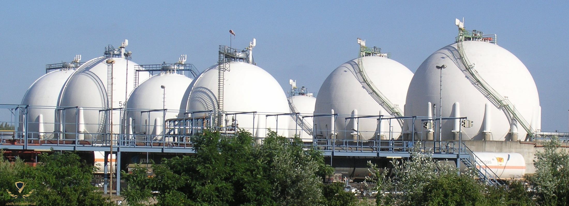

النوع الثالث:
مشاهدة المرفق 327295
مشاهدة المرفق 327298مشاهدة المرفق 327299مشاهدة المرفق 327300مشاهدة المرفق 327301
للامانة الصورة ليست واضحة بالنسبة لي هل هو خزان floating او fixed!!!
ولكن أستطيع القول بأن الضرر بسيط و لا يذكر اقل من شهر عمل وسيرجع الخزان للخدمة...

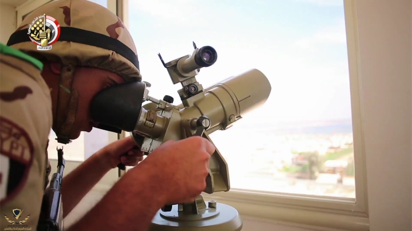

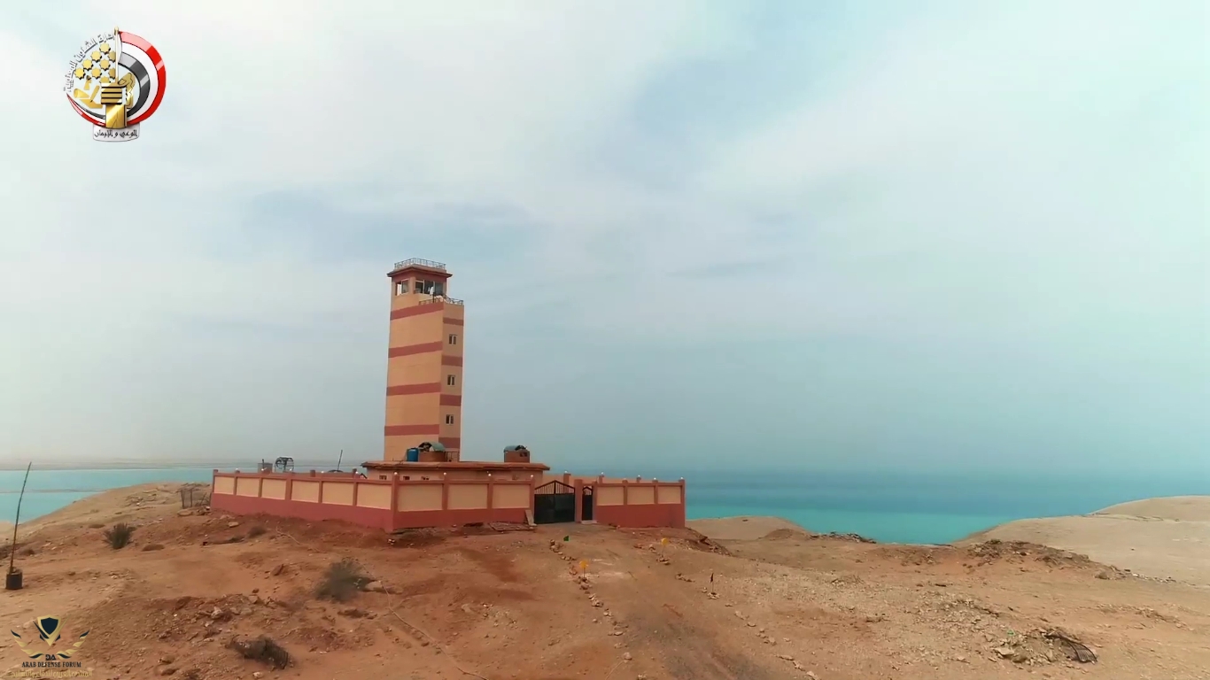

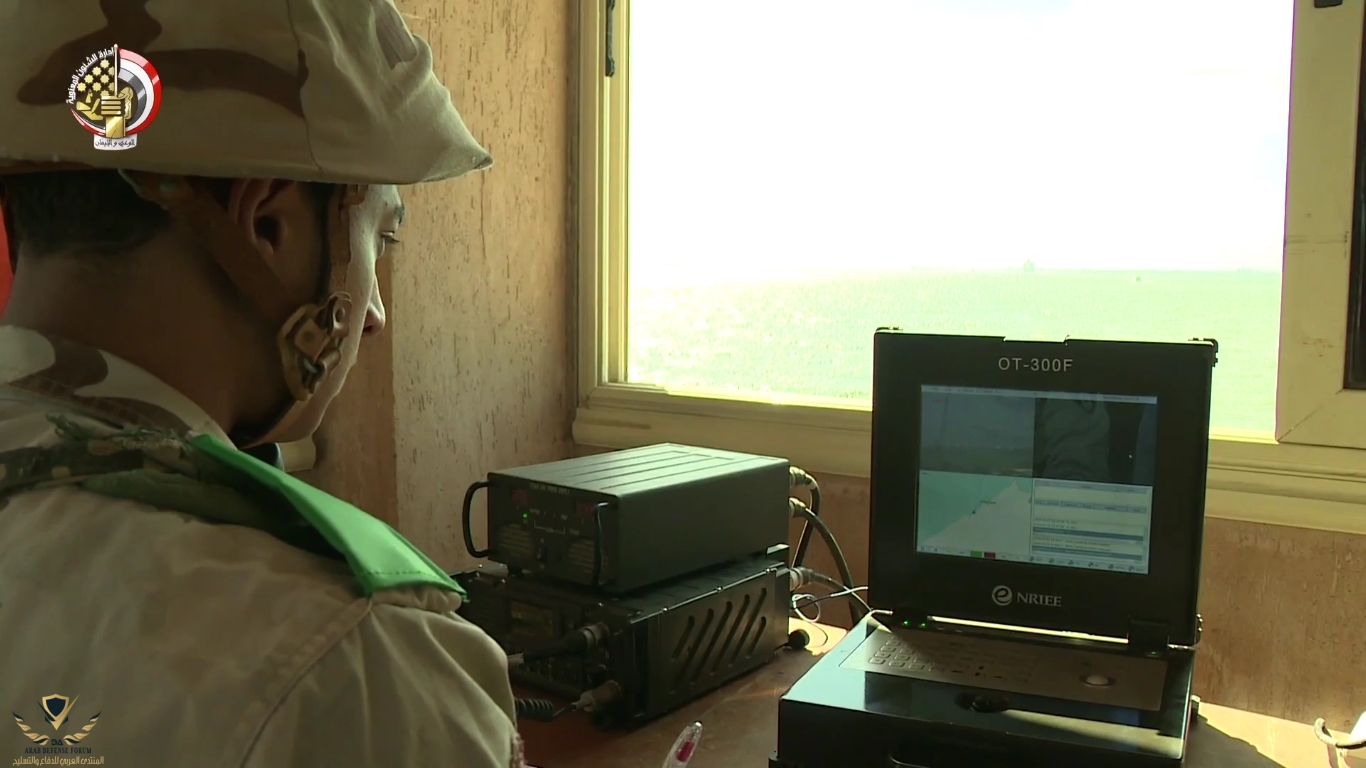

نسيت شىء مهم جدا وهو نقاط المراقبة الجوية بالنظر أو المراصد ومنظومات الرصد الكهروبصرية الحرارية لإكتشاف والتبليغ عن الأهداف المحلقة على ارتفاعات منخفضة جدا مثل الطائرات المسيرة وصواريخ كروز
لأن الرادارات مهما بلغت من تطور فشبه مستحيل عليها إكتشاف الأهداف على ارتفاع أقل من 100 متر بسبب كروية الأرض
لا أعلم هل نقاط المراقبة الجوية بالنظر أو المراصد ومنظومات الرصد الكهروبصرية الحرارية موجودة فى السعودية أم لا
يجب على الأشقاء فى السعودية إنشاء نقاط المراقبة الجوية بالنظر أو المراصد على طول الحدود والسواحل السعودية والحصول على أنظمة الرصد والتتبع الكهروبصرى الحرارى لأنكم كما شاهدتم كل المسيرات وصواريخ كروز التى وصلت لأهدافها فى السعودية كان بسبب عدم كشفها بالأساس
فى الدفاع الجوى المصرى يتم الإعتماد بشكل كبير على نقاط المراقبة الجوية بالنظر
نظام الرصد والتتبع الكهروبصرى الحرارى KTM Kineto
مشاهدة المرفق 327277
مشاهدة المرفق 327280مشاهدة المرفق 327283مشاهدة المرفق 327284مشاهدة المرفق 327285مشاهدة المرفق 327286مشاهدة المرفق 327288مشاهدة المرفق 327281مشاهدة المرفق 327282مشاهدة المرفق 327279مشاهدة المرفق 327289مشاهدة المرفق 327287

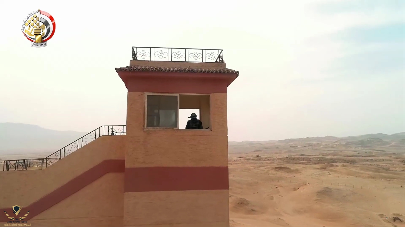

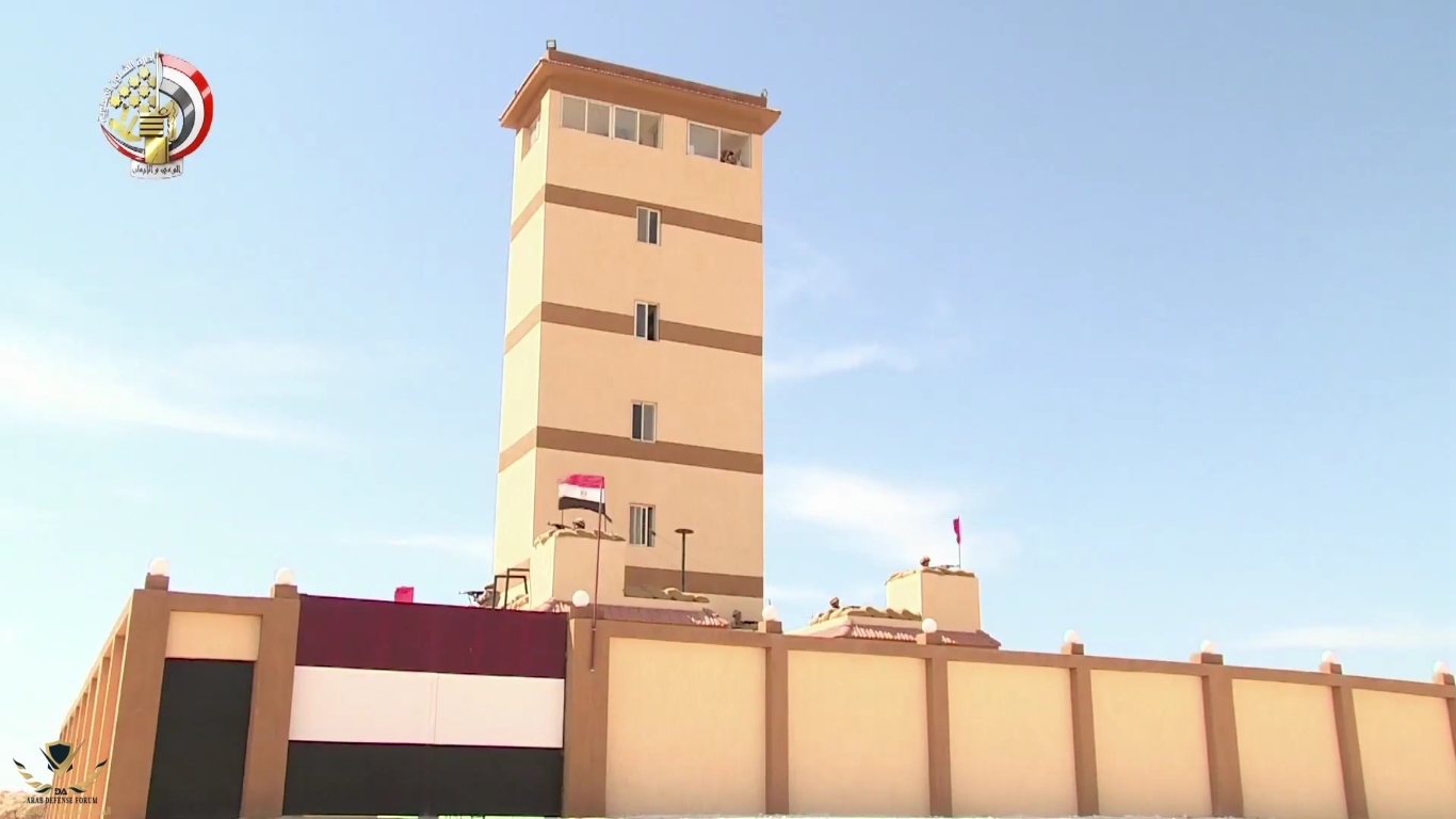

عناصر المراقبة الجوية بالنظر التابعة لقوات الدفاع الجوى المصرية والمنتشرة على طول حدود وسواحل الدولة والمتواجدة داخل أبراجها والمزودة بتليسكوبات وكاميرات كهروبصرية(تليفزيونية) وحرارية لإكتشاف الأهداف الجوية المحلقة على إرتفاعات شديدة الإنخفاض مثل صواريخ كروز والطائرات المسيرة والمقاتلة والتى يصعب جدا على الرادارات اكتشافها على ارتفاعات أقل من 100 متر
التسلل على ارتفاعات أقل من 100 متر يبرع فيها الكيان الصهيونى واستخدمها فى الهجوم على مفاعل تموز فى العراق فى عام 1981 حيث كان يحلق على ارتفاع أقل من 50 متر واستخدم هذه الطريقة فى الهجوم على المفاعل النووى السورى فى الكبر فى دير الزور فى سوريا فى عام 2007 واستخدمها كذلك فى الهجوم على مصنع اليرموك فى السودان فى عام 2012
ويستخدمها الحوثيون فى الهجوم على السعودية الشقيقة بإستخدام الطائرات المسيرة وصواريخ كروز
عناصر المراقبة الجوية بالنظر التابعة لقوات الدفاع الجوى المصرية مهمتها اكتشاف والتبليغ عن الأهداف الجوية المعادية المحلقة على ارتفاعات حتى 100 متر وتتكون من كتائب وكل كتيبة مكونه من حوالى ٥٠ نقطة مراقبة جوية بالنظر

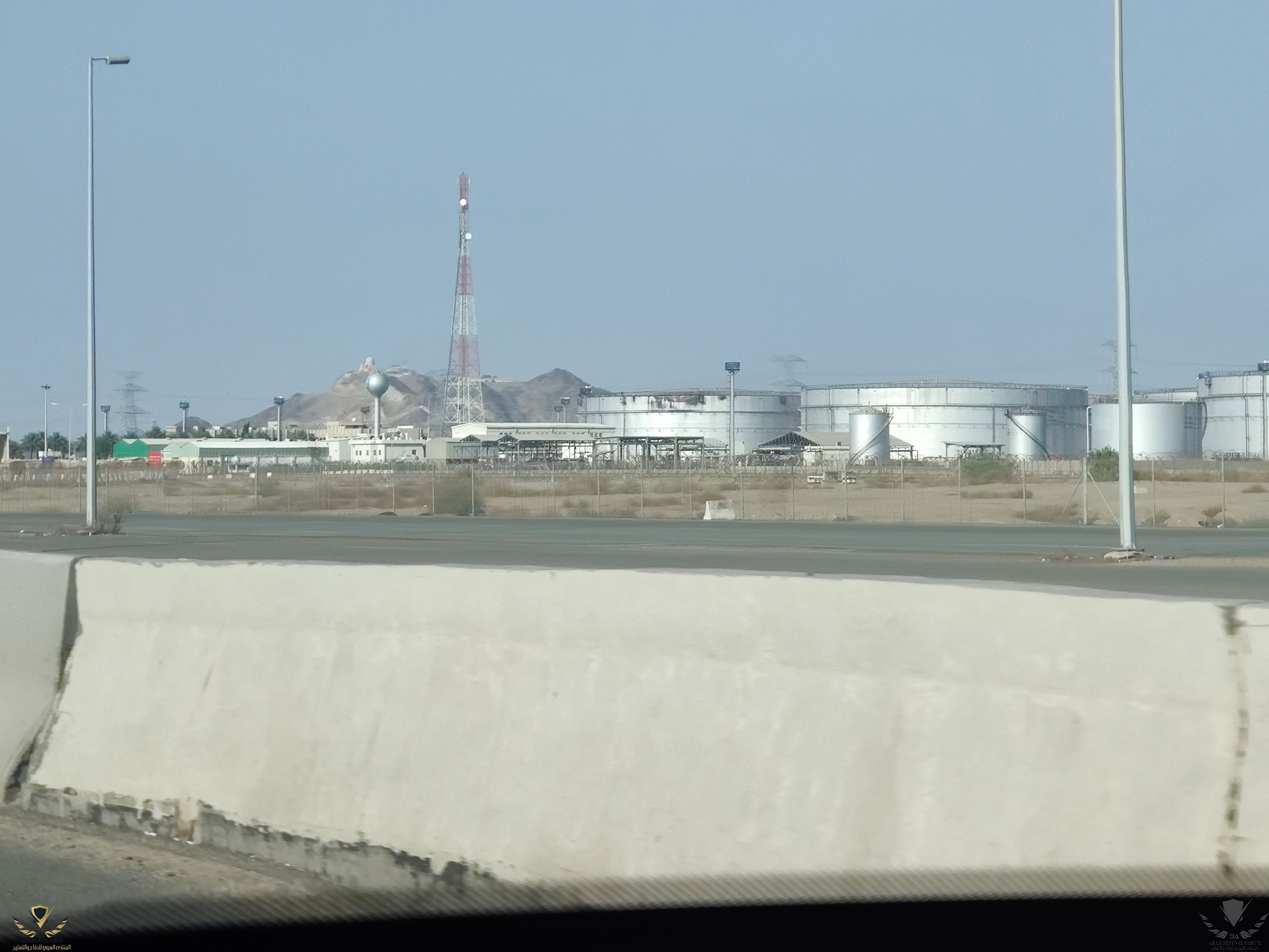

مشاهدة المرفق 327303
فقط للتوضيح:
انا اقدر ان سعة الخزان ليست اقل من 200,000 برميل من المواد المشتعلة،، صدقوني يا اخواني السعوديين لو كان الخزان يوجد فيه علي الأقل 50% من سعته التخزينية لكانت النتيجة هكذا 👇 (علي الأقل)....
فقط للتوضيح:
تدابير ربك
الخزان تقريبا فارغ
قد يكون الخزان فارغ و لا يوجد به شيء
اجل و انا أرجح هذا ايضا.....
ولكن الذي أثار استغرابي هو مشاهدات و تغريدات بعض الناس في اللحظات الاولي من الاستهداف علي انهم سمعوا دوي انفجار قوي جدا!!!!
هل تعبير (انفجار قوي) يختلف بيننا و بينكم؟؟😆
ام انه هناك اضرار اخري في المنشأة ولم يتم توثيقها الي اللحظة؟؟؟
