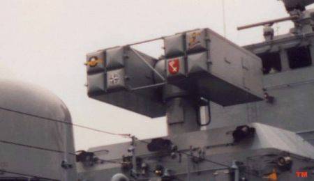

يعتمد على قاذف اسطواني كما هو الحال في هذه الصورة
The Mk-25 and Mk-29 Launchers:​

الله يعطيك العافية يا اخي ابو البراء.
للعلم, امريكا تعتمد بشكل كبيييير في ما يخص الدفاع الجوي لسنها الحربية على هذا الصاروخ و ياتي بعد ذلك النظام فالانكس.
و تتسلح جل الحاملات الامريكية بهذا الصاروخ.
