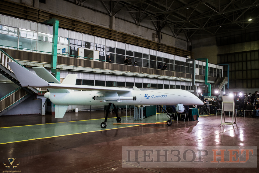

أوكرانيا تكشف عن نموذج بالحجم الطبيعي لمركبتها الجوية المسيرة للأرتفاعات المتوسطة والتي تسمى Sokil-300
مزيد من التفاصيل في حال توفرها .
أشار المصمم العام لشركة CB "LUCH أوليج كوروستيلوف إلى أن إنتاج مثل هذة الطائرة سيكون أرخص بكثير من الشراء من الخارج.
"نخطط أن يكلف البحث والتطوير للطائرة وبرمجيات محطه التحكم حوالي 150 مليون غريفناً أوكرانياً
وفقًا لكوروستيليف إذا تم تلقي التمويل في أوائل عام 2021 ،فسيكون المكتب قادرًا على تقديم نموذج بحث بحلول نهاية العام.
يبلغ وزن هذه الطائرة 420 كجم (أعتقد خطأ من المصدر ) وتبلغ حمولتها القصوى 1130 كجم. طول جناحيها -14 م و طولها 8.57 م.
اعتمادا على نوع المحرك يمكن بلوغ سرعة من 210 إلى 580 كم في الساعة والبقاء في الجو من 3 إلى 26 ساعة.

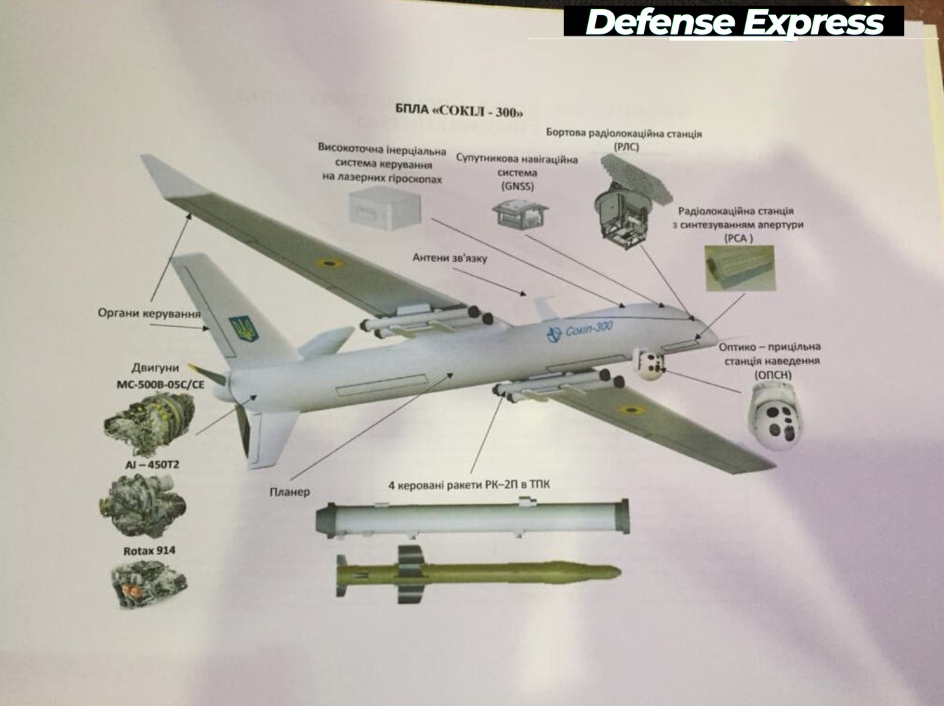

المسيرة تستخدم 3 محركات ، ويختلف ادائها بأختلاف المحرك.
المحرك Rotax-914 ، المحرك AI-450 ، المحرك MC-500
الوزن النهائي للإقلاع يتراوح بين 1130 كجم الى 1250 كجم ، الوزن الفارغ بين 420 كجم
حتى 535 كجم حسب نوع المحرك ، والحمولة 300 كجم.

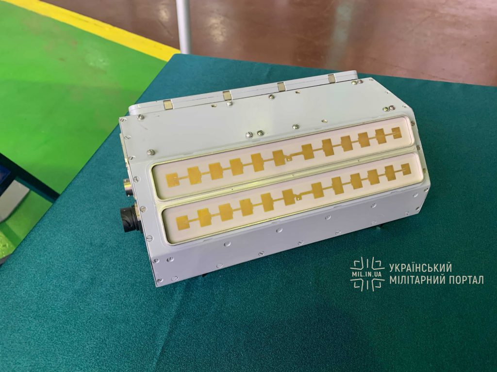

جيد انهم وفرو SAR من الآن

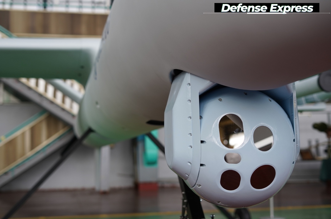

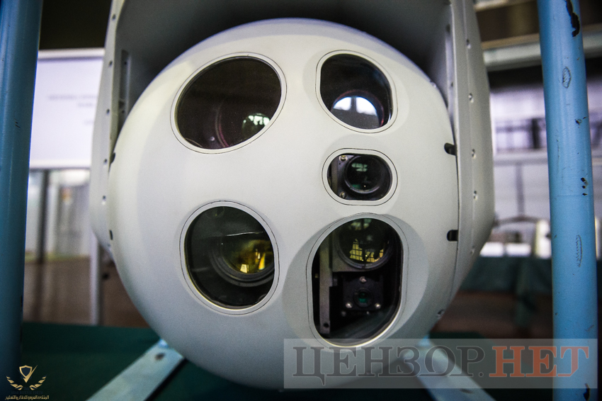

بقية المواصفات للEO/IR turret والمسيرة لا اعرفها لهذا ممكن تكون سيئة ممك العكس

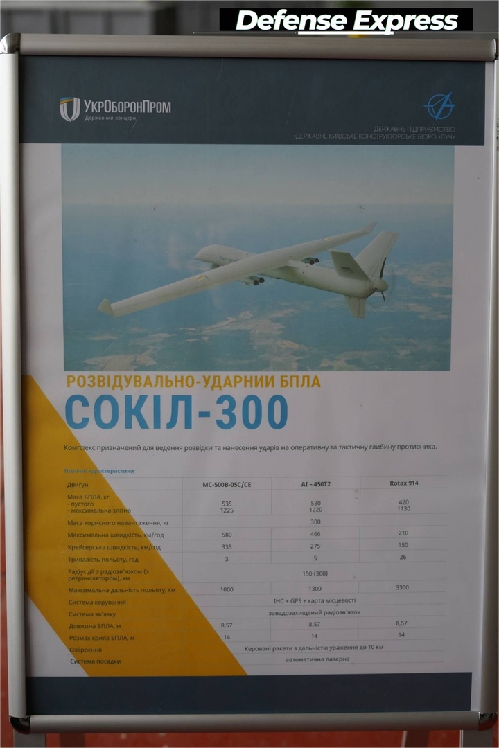

مشاهدة المرفق 322238

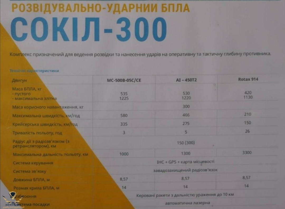

ليست مشكلة بل ميزة تعدد خيارات التشغيل
محرك
МС-500В-05С/СЕ يعطي سرعة ٤٦٦ كلم ل ٣ ساعات
محرك
АІ-450Т2 يعطي سرعة ٥٨٠ كلم/ الساعه ل ٥ ساعات
محرك
Rotax يعطي سرعة ٢١٠ ل ٢٦ ساعه
محرك
محرك
محرك

المحركات الاوكرانية تعطي بقائية اقل وحموله اعلى وسرعه اعلى هل نتغافل عن الميزات وننظر للعيوب
اذن سأقول محرك الروتكس مشكلته حمولته ضعيفه
الدرونز او المحرك ليس مجرد بقائيه تعدد الخيارات شي ايجابي
Rotax-914 سرعة ٢١٠ كلم وحموله ١٥٠ كيلو
МС-500В-05С/СЕ السرعة كلم ٤٦٦ وحمولة ٣٣٥ كيلو ل ٣ ساعات
АІ-450Т2 السرعة ٥٨٠ كلم والحمولة ٢٧٥ كيلو ل ٥ ساعات
