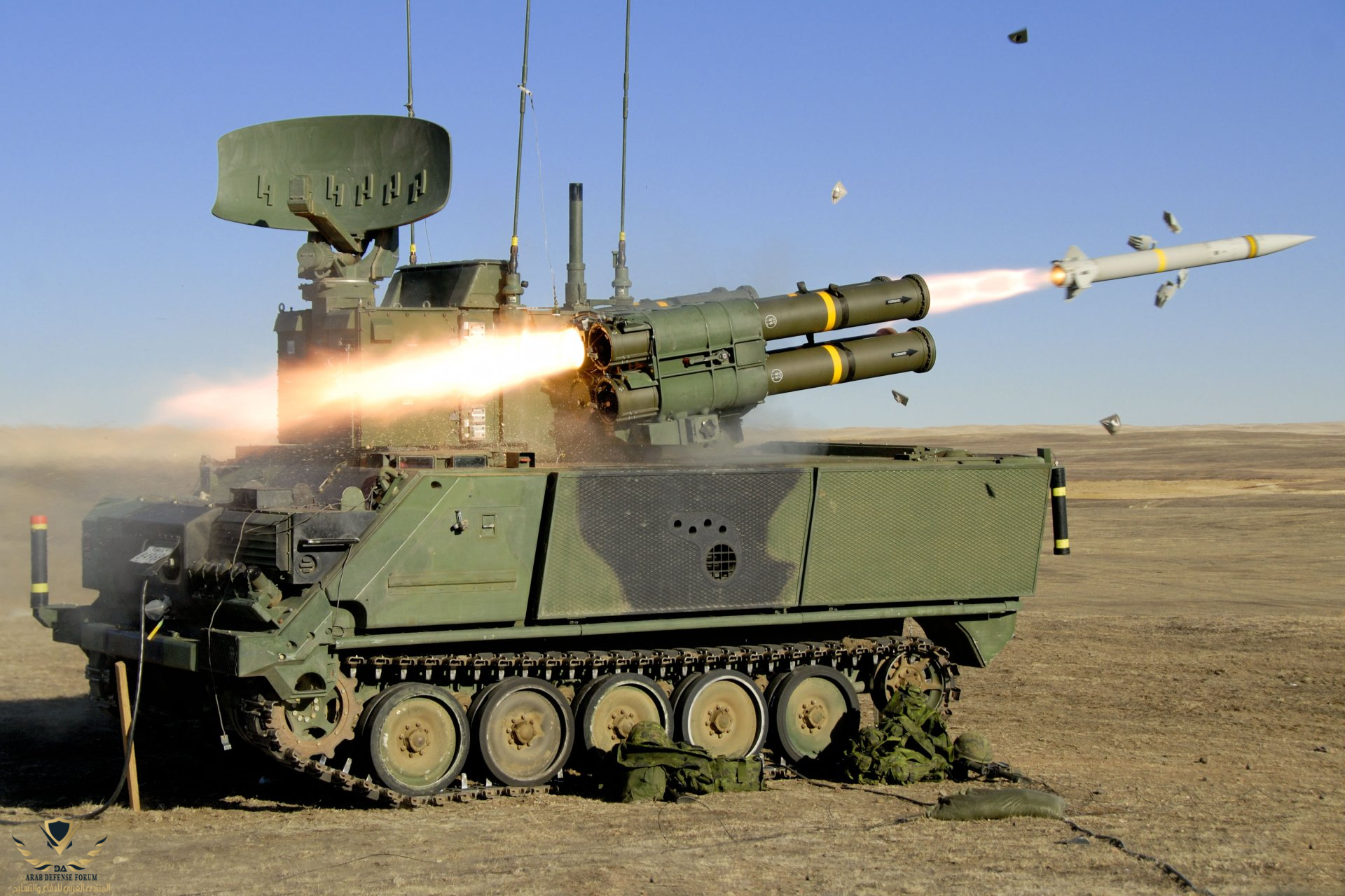

نلقي الضوء على منظومة ADATS المضادة للجو والأرض قصيرة المدى
مترجم للعربية بتصرف من حساب ParsKuru على تويتر + تجميع شخصي
نظام الدفاع الجوي الأمريكي السويسري ونظام الأسلحة المضادة للدبابات ADATS ظهر خلال الحرب الباردة للجمع بين وظائف الدفاع الجوي على ارتفاعات منخفضة والوظائف المضادة للدبابات في نظام سلاح واحد .
بدأ تطويره في نهاية سبعينيات القرن الماضي وتم إطلاق أول نموذج عام 1981

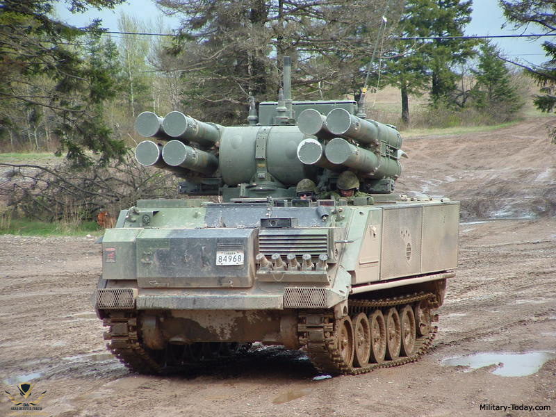

كانت كندا أول دولة تشتري هذا السلاح بعدد 36 منظومة ADATS عام 1986 تم تركيبها على مدرعة M113

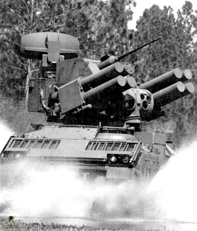

الولايات المتحدة كانت تنوي الحصول على 387 بطارية ADATS مثبتة على هيكل مدرعة برادلي وتمت تجارب لهذا الغرض
ومع ذلك عندما انتهت الحرب الباردة في أوائل التسعينيات تم تأجيل المشروع.
يظهر في الصورة أختبار لعبور المياه لمدرعة برادلي مزودة بالمنظومة

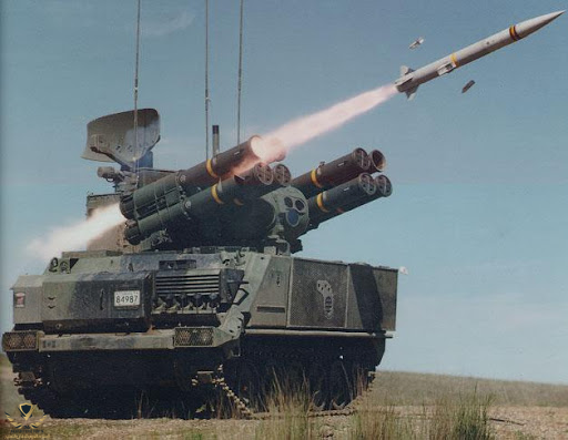

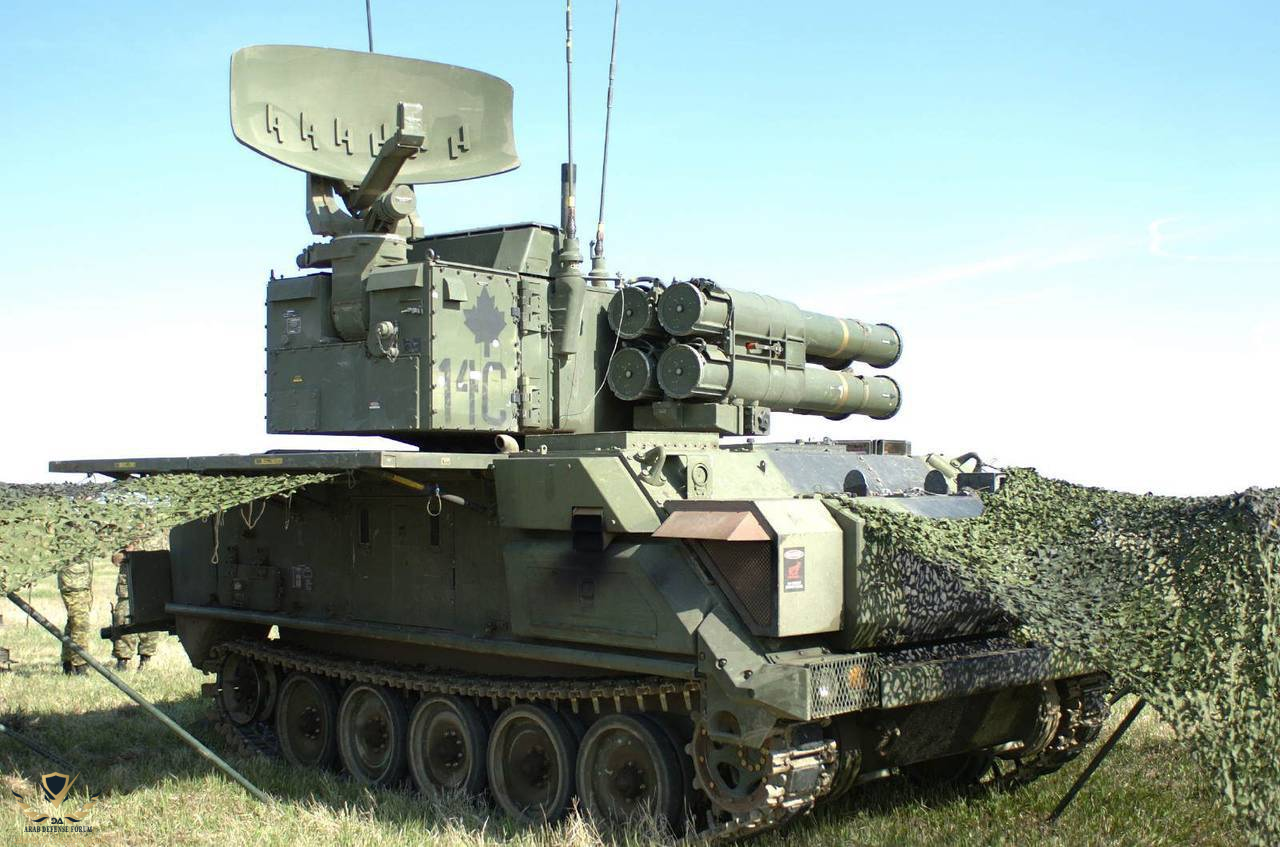

يتكون نظام ADATS من 8 صواريخ ومدفع آلي طراز Bushmaster عيار 25 ملم.

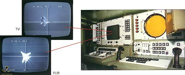

لدى ADATS مدى أفقي يبلغ 25 كم ورادار ثلاثي الأبعاد لاكتشاف الأهداف قادر على اكتشاف الأهداف على ارتفاع 8600 متر.
ومزوده بمنظومة استشعار كهروضوئي (FLIR)
الصاروخ موجه بالليزر حيث يوجه المدفعي الصاروخ إلى الهدف الذي يشير إليه الرادار ويصوب نحو الهدف (دبابة أو طائرة) ويطلق الصاروخ بعد أن يتم قفله على الهدف. كما يتابع الصاروخ الهدف حتى يصيبه.
يبلغ مدى الصاروخ 10 كم (لكل من الطائرات والدبابات) يبلغ وزن الصاروخ 51 كجم والرأس الحربي 12.5 كجم. (خارقة للدروع ومتشظيه )
لذلك يمكن استخدامه أيضًا ضد أفراد العدو.ويخترق 900 ملم من الفولاذ المدرع (RHA)

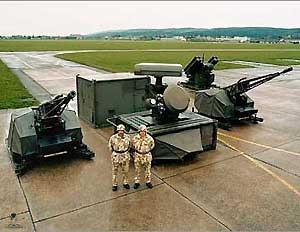

لدى ADATS أيضًا نسخه أرضية يتم استخدامها ضمن منظومة الدفاع الجوي Skyshield

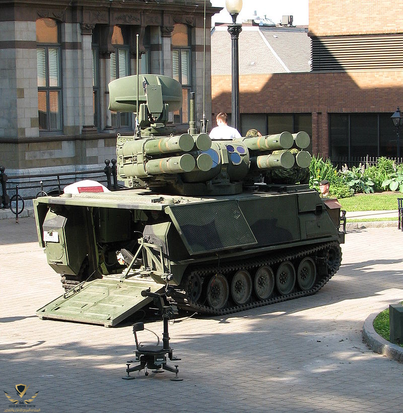

المنصات والمقترحات التشغيلية
تمت تجربة ADATS أو اقتراحها على مجموعة متنوعة من المنصات المختلفة لتناسب احتياجات المستخدم للدفاع عن التشكيلات الميدانية المتنقلة أو المواقع الثابتة مثل المطارات. إلى مدرعة M113A2 التي اختارتها كندا ، تم تثبيت ADATS أيضًا على هيكل M2 Bradley للجيش الأمريكي

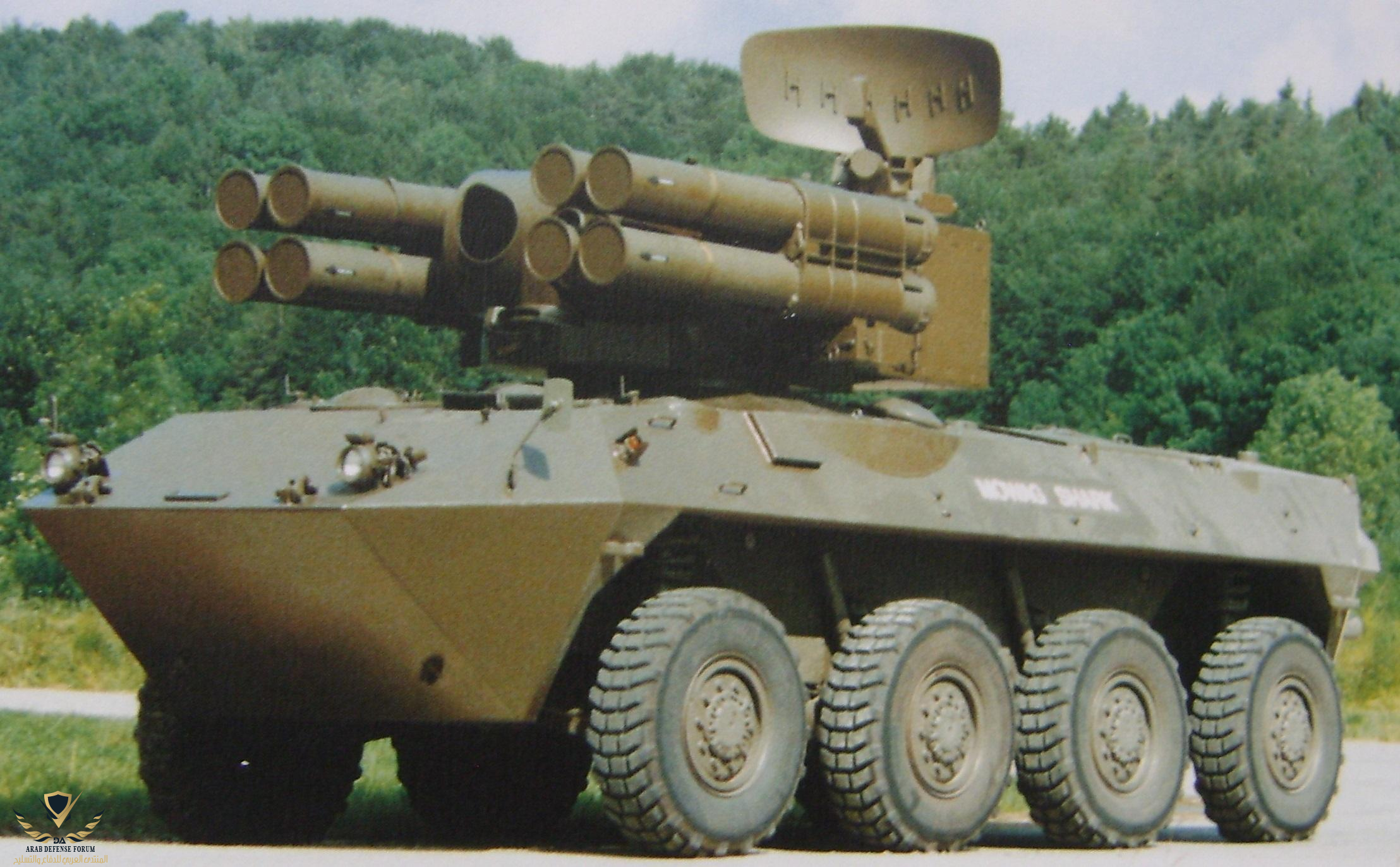

ومدرعة MOWAG Shark 8x8 السويسرية وتم اقتراحها لهيكل British Warrior MICV.

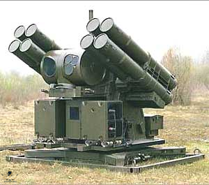

تم أيضًا اقتراح نسخة مثبتة على مقطورة ذات 4 عجلات مستخدمة في نظام التحكم في النيران Oerlikon Contraves Skyguard وبدون رادار ربما يكون الغرض منه التكامل مع مدافع Skyguard و Oerlikon GDF 35mm.
كان هناك أيضًا نسخة بحرية مقترحة تسمى Sea Sprint باستخدام برج 8 صواريخ قياسي بدون الرادار وهو مقترح للدفاع عن النفس المضاد للطائرات والصواريخ للقطع البحرية
اقترحت Oerlikon أيضًا نظامًا مضادًا للدبابات فقط بدون رادار بما في ذلك نسخة مثبتة على ذراع مفصلية طويلة يمكن رفعها عالياً لتخطي عوائق الأشجار أو التضاريس بينما تظل مركبة الإطلاق مخفية.
النسخة المدمجة على مدرعة MOWAG Shark 8x8 السويسرية

دخلت ADATS الخدمة مع الجيش الكندي في 1989 كنظام متنقل يعتمد على مدرعة M113.
تم نشر الأنظمة الأولى كجزء من مساهمة كندا لحلف شمال الأطلسي في ألمانيا الغربية. تم تسليم 36 نظامًا بحلول عام 1994.

منظومة ADATS تم اختيارها من قبل الجيش الأمريكي لبرنامج الدفاع الجوي للمنطقة الأمامية (FAAD) وحملت التعيين MIM-146
خطط الجيش الأمريكي لشراء 387 نظامًا. أشارت نتائج الاختبار إلى أن النظام لا يعمل بشكل جيد في الطقس العاصف. في النهاية تم إلغاء عقد FAAD في أوائل التسعينيات بعد نهاية الحرب الباردة.
