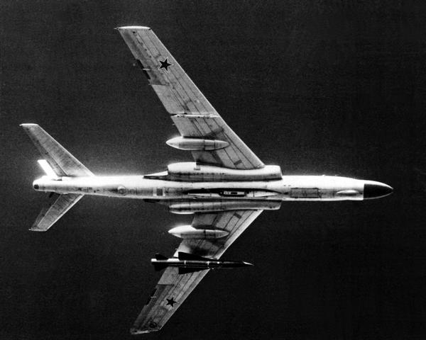

الصاروخ AS - 4 "Kitchen"
1. صاروخ جو / أرض، بعيـد المدى.
2. مزدوج المهام. إذ يمكنه حمْل رأس تقليدي ضد أجهزة رادارالاستطلاع،أو يحمل رأساً نووياً، قدْرته 350 كيلو طن، عند استخدامه في مهام قصف أخرى.
3. مدى الصاروخ: 400 كم.
4. وزنه : 5900كجم.
5. ويُوجَّه بطريقتين:
أ. القصور الذاتي.
ب. التوجيه الراداري السلبي
6. تُسلَّح به، حالياً، القاذفات الإستراتيجية، Backfire ) TU - 22M ) .
