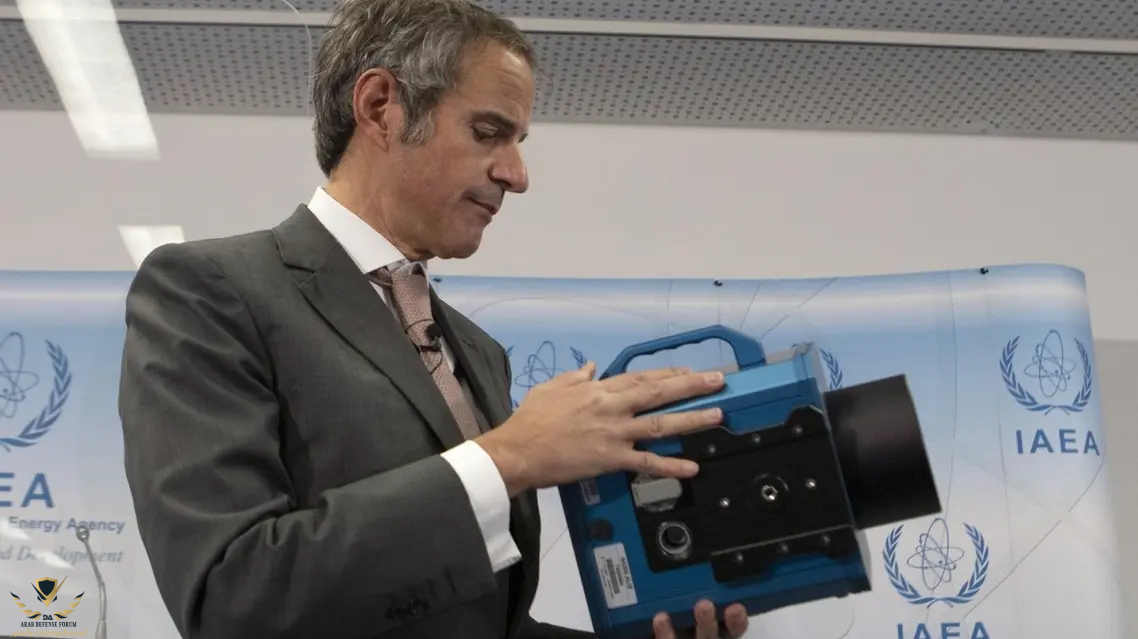

عيون يقظة

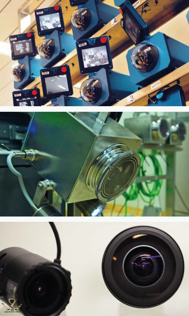

تُجمع أكثر من مليون وحدة من بيانات الضمانات المشفَّرة من خلال ما يربو على 1400 كاميرا مراقبة، و 400 من أجهزة استشعار الإشعاعات وغيرها من أجهزة الاستشعار حول العالم. ويضمن أكثر من 000 23 من الأختام المركّبة في المرافق النووية احتواء المواد والمعدات.
لدى الوكالة من كاميرات ضمن حاويات تُظهرعلامات التلاعب، ومزوَّدة ببطاريات طويلة الأجل يمكن أن توفر الكهرباء اللازمة لفترات ممتدة دون الحاجة إلى طاقة خارجية. وتُصان صحة وسرية بيانات المراقبة المتأتية من نظام المراقبة من الجيل التالي من خلال ثلاث طبقات مختلفة من حماية البيانات التشفيرية وطبقات متعددة من التكنولوجيا المادية والخاملة والنشطة لإظهار علامات التلاعب.

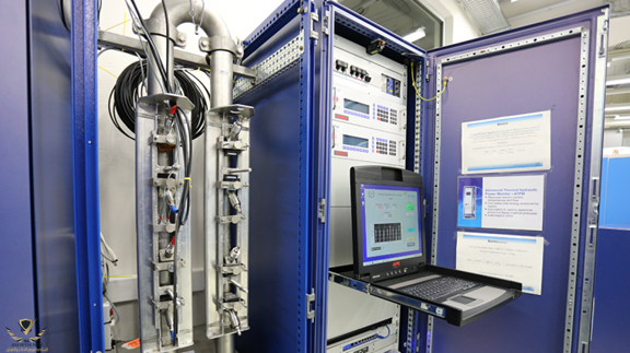

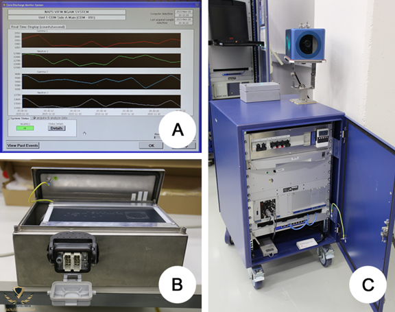

التأكد من الإشعاعات عن بُعد
ويقوم جهاز الرصد المتكامل للوقود بتتبُّع وتعداد الوقود المفرَّغ من قلب المفاعلات التي تعمل بالماء الثقيل المضغوط، ومنها مفاعلات كاندو. وفي مثل هذه الأنواع من المفاعلات لابد من استبدال حُزم الوقود عدة مرات في اليوم الواحد. وتقوم نظم الرصد بتتبُّع هذه الحُزم أثناء تحميلها ونقلها في قلب المفاعل وتفريغها في حوض الوقود المستهلك باستخدام عدد من كاشفات الإشعاعات النيوترونية وأشعة غاما.
رصد قوى مفاعلات البحوث
تُستخدم نظم محددة لرصد قوى مفاعلات البحوث النووية. ويُستخدم جهاز رصد القدرة الهيدرولوجي الحراري المتقدم لرصد مخرجات قوى مفاعلات البحوث من خلال قياس الحرارة وتدفق المياه في دوائر تبريد تلك المفاعلات. وفي حال تجاوزت القوى المحسوبة بناء على عملية الرصد حداً معيناً يقوم المفتش حينها بالاستقصاء لتحديد فيما إذا كان المفاعل يعمل على النحو المعلن. وقد تشير قدرة الخرج الحراري التي تفوق ما هو مُعلن إلى احتمال إنتاج البلوتونيوم، وهو ما يشكل خطر انتشار.

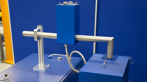

وتوضع جميع المكونات في صناديق مختومة متصلة بأنابيب خاصة وجميع هياكلها مختومة.
ويُستخدم طلاء خاص بما يضمن ملاحظة أي محاولة للتلاعب في الجهاز.

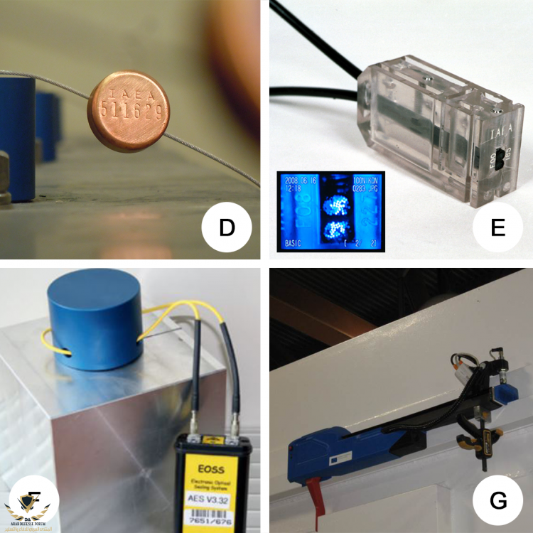

ختم موافقة الوكالة

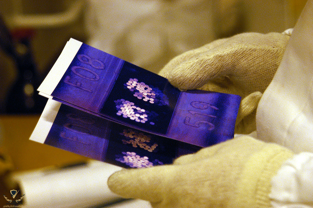

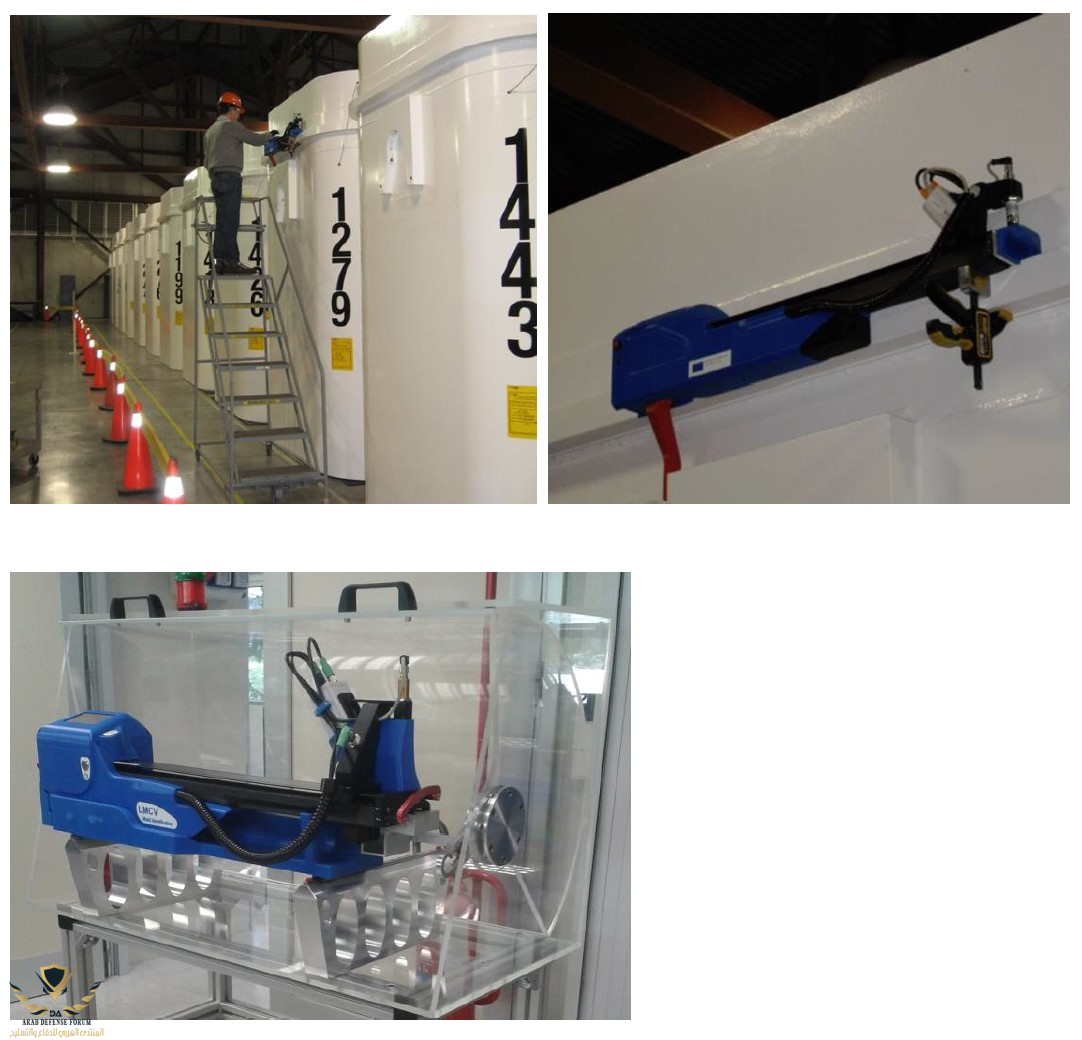

وتستعين الوكالة بالأختام ذات الأغطية المعدنية وذات الاستخدام الواحد منذ أكثر من ثلاثين عاماً، ويتم توزيع قرابة 000 16 من تلك الأختام والتحقق منها سنوياً. ولأغراض تحديد الأختام فإن كل ختم منها مرقّم وله علاماته المميِّزة الفريدة على سطحه الخارجي، ويتم تدوينها قبل إصدار الأختام للمفتشين. وخلال عمليات التفتيش، تُستبدل الأختام وتُعاد إلى المقر الرئيسي للوكالة للتحقق من فاعليتها وصحتها من خلال التأكد من أن العلامات المميِّزة مطابقة للأصلية.
وثمة أنواع أخرى من الأختام يتحقق منها مفتشو الوكالة في الموقع. وعلى سبيل المثال، يشمل ختم "كوبرا" كابلَ ألياف بصرية متعدد النوى أطرافه متضمنة داخل هيكل الختم. وبطريقة عشوائية يتم إحداث قطع في بعض تلك النوى خلال إغلاق الختم لتشكيل أنساق بصرية فريدة. وتُستخدم الكاميرات لتسجيل تلك الأختام الفريدة من خلال وميض ضوء عبر الكابل. وخلال عملية التحقق، تتم مقارنة صور التفتيش بصور التركيب لضمان هوية الختم واستمرار سلامته. ويتم سنوياً نشر نحو 2000 ختم من أختام "كوبرا"، وفي العادة يتم ذلك بالتزامن مع أختام الأغطية المعدنية بما يعزز الموثوقية.
كذلك تستخدم الوكالة الأختام الإلكترونية، مثل نظم الأختام الإلكترونية-الضوئية، التي يمكن فحصها عن بُعد من قِبل المفتشين، وهي متصلة بنُظم المراقبة الفيديوية. وتتألف هذه الأختام من حلقة ألياف بصرية ووحدة إلكترونية، والتي تواصل رصد حالة الحلقة بإرسال نبضات ضوئية عبر الألياف تفصل بين كل نبضة وأخرى منها فترات زمنية قصيرة. ويتم تدوين وقت وتاريخ ومدة أي عملية فتح وإغلاق لحلقة الألياف البصرية وذلك ضمن ذاكرة داخلية مشفَّرة. وتتيح الأختام الإلكترونية النشطة التعاون مع السلطات الوطنية والجهات المشغِّلة الوطنية، إذ يُسمح لتلك السلطات والجهات تثبيت تلك الأختام أو نزعها. وتُسجَّل مثل هذه التعديلات وباستطاعة المفتشين مقارنتها مع الأنشطة المعلنة.
ويمثل نظام المسح بالليزر للتحقق من الاحتواء أحدث تكنولوجيات الأختام قيد الاستخدام. ويعتمد هذا النظام على تكنولوجيا رسم الخرائط السطحية بالليزر، حيث تولّد الماسحة الضوئية في النظام المذكور خريطة فائقة الدقة للوصلة الملحومة لهيكل الحاوية عند إدخال الحاويات في الخدمة. ويمكن تحديد هويتها والكشف عن التلاعب من خلال إجراء مسح جديد للوصلة الملحومة ومقارنة الخريطة الجديدة بالمرجع المقابل.

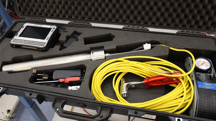

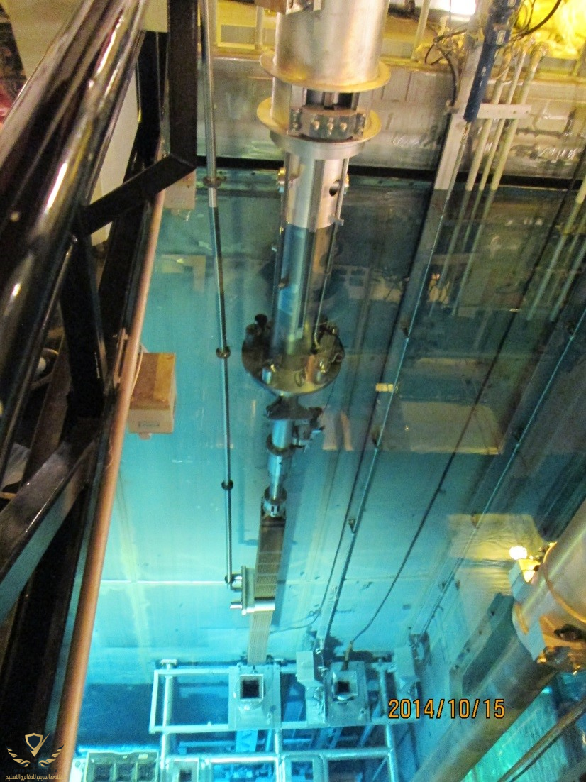

يتألف جهاز اختبار خصائص الوقود المُشعَّع من كاشف أشعة غاما صغير لكنه حساس، بحجم حجر كريم صغير، ومحوي داخل أنبوب لحمايته، ويد هذا الكاشف في حوض الوقود المستهلك لقياس المواد المخزنة فيه. وهناك كوابل لربطه بجهاز التحليل الذي يبقى إلى جانب حوض الوقود. ويقيس الجهاز كثافة شعاع غاما عند مستويات طاقة متفاوتة. ولكل نظير من كل ذرة انبعاث شعاع غاما مميِّز، ولذلك يمكن استخدام قياس طيف أشعة غاما للتحقُّق من محتوى المفردات الموجودة داخل حوض الوقود المستهلك. وفي حال أزيل الوقود المستهلَك أو استُبدل في الحوض فإن معلومات مقياس الطيف تكشف ذلك للمفتش.

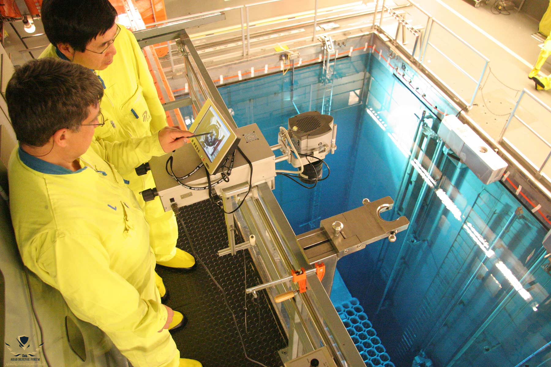

تفقُّد أحواض الوقود المستهلك دون تعرض الأجهزة للبلل

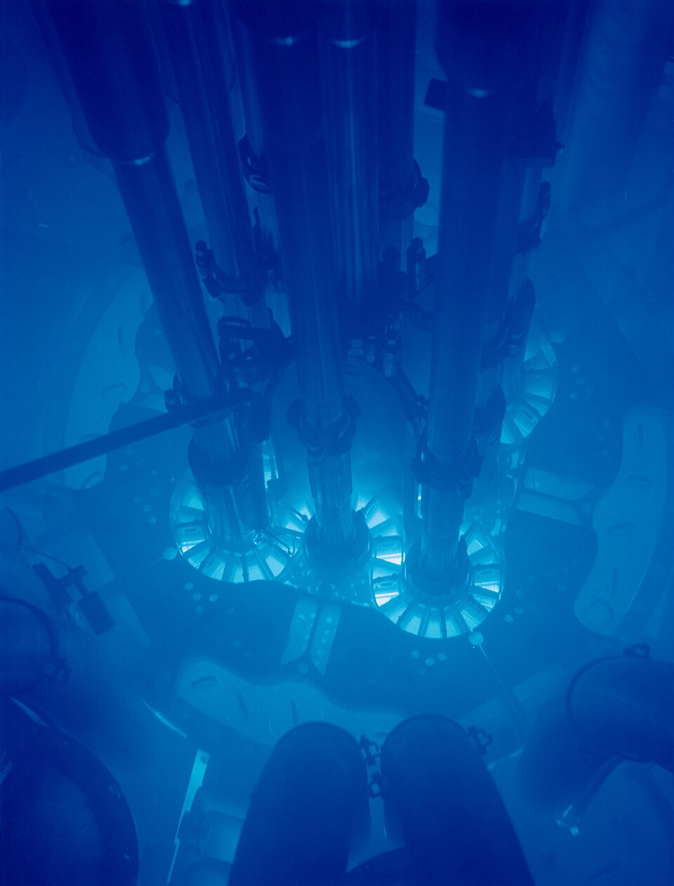

أحد بدائل جهاز اختبار خصائص الوقود المُشعَّع للتحقُّق من الوقود المستهلك هو الجهاز الرقمي الخاص بمشاهدة ظاهرة تشيرينكوف، ويستند هذا الجهاز إلى كاميرا فائقة الحساسية تكشف الضوء فوق البنفسجي. وهذه الكاميرا موصولة بحاسوب يستخدم برمجيات متخصصة لتحليل الصور. وقد طُوِّر هذا الجهاز للوكالة حسب مواصفاتها الخاصة من معدات علم الفلك. ولكن بدلاً من النظر إلى النجوم، تلتقط الكاميرا بعدستها المتخصصة ومستشعرها المتخصص الضوءَ فوق البنفسجي المنبعث من مجمعات الوقود المستهلك، وتكشف أنماط الضوء التفاصيل الرئيسية لخصائص هذه المجمَّعات. ويُستخدم ذلك للتحقُّق من أحواض الوقود المستهلك بما يضمن أن الوقود المستهلَك لم يُحرَّف أو يُستبدل بغير مجمعات الوقود. ومن المهم هنا أن هذا الجهاز لا يُغمر في حوض الوقود، وهو لذلك لا يتلوث بالعناصر المشعة.
أيضا يوجد نظام قياس الوقود المشع الكاشف الشوكي (FDET)

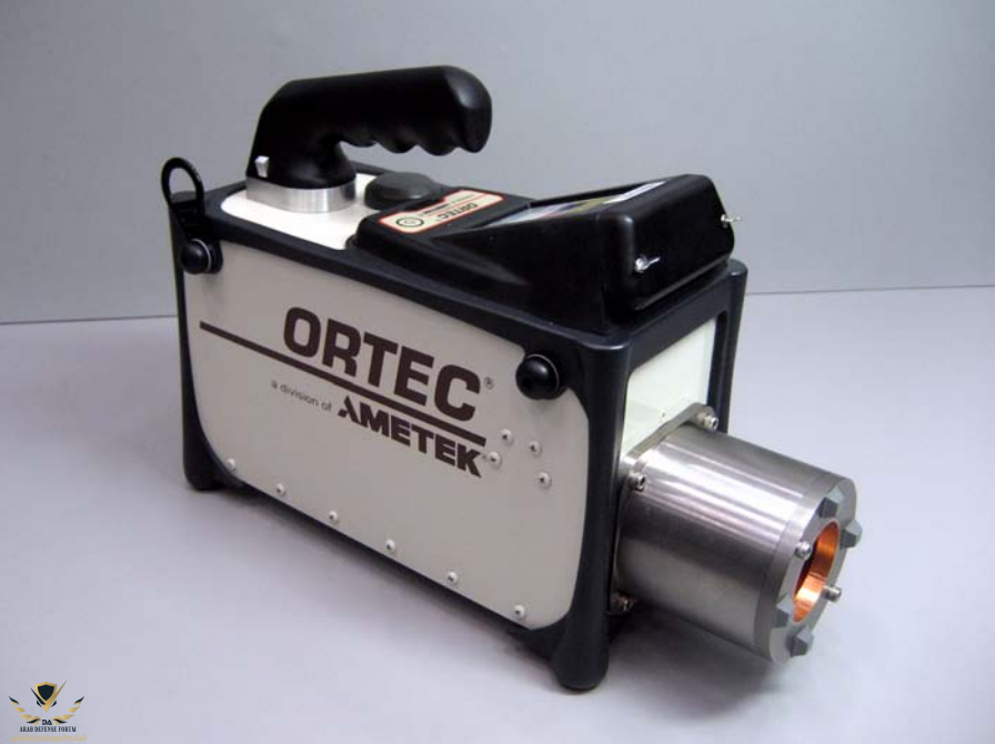

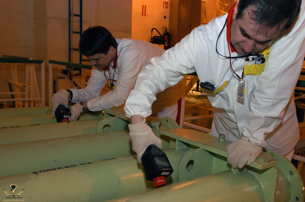

من بين أكثر المعدات شيوعاً في الاستخدام جهاز HM-5 . وهو أحد الأجهزة التجارية التي تمت مواءمتها خصيصاً لتلائم تطبيقات التحقُّق في مجال الضمانات. ويحمل المفتشون هذا الجهاز للكشف عن وجود المواد المشعة. ويُصدر الجهاز صوتا "عاليا قصيرا" في حال تجاوز الإشعاع مستوى معيَّنا، ويحدّد النويدة الباعثة للإشعاع. وباستطاعة هذا الجهاز أيضاً أن يقيس معدل إثراء اليورانيوم.
ويُستخدم جهاز HM-5 ، بفضل تعدُّد استخداماته، في جميع عمليات التفتيش تقريبا التي تضطلع بها الوكالة.

اليورانيوم المثرى إلى اليورانيوم- 235 ضروري لاستدامة التفاعل المتسلسل النووي. لكن يمكن أيضاً استخدام المواد والتكنولوجيا النووية الموجودة في محطات الإثراء لتصنيع يورانيوم صالح لإنتاج الأسلحة. وفي المرافق التي تقوم بمعالجة و/أو خزن اليورانيوم، يقيس المفتشون وزن اليورانيوم ونسبة إثرائه من أجل حساب الكمية الإجمالية للمادة الإنشطارية.

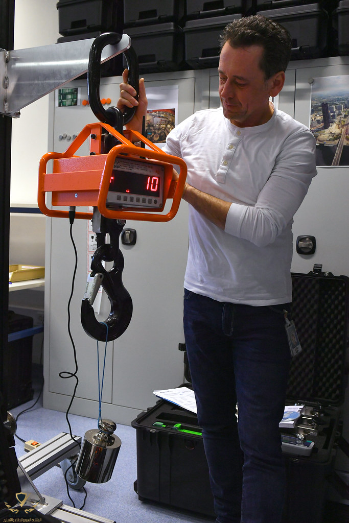

ويستخدم المفتشون خلية حمل كبيرة، هي نوع من الميزان المعلق، لقياس وزن الاسطوانة من أجل تقدير كمية المواد داخلها، مثل اليورانيوم. وتعمل خلية الحمل ضمن نطاقين من الأحمال، هما ما يصل إلى 5000 كيلوغرام وما يصل إلى 000 20 كيلوغرام.

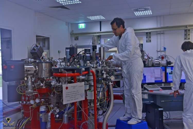

تعقُّب آثار عناصر البصمات والنظائر
يجري فحص جميع العينات المسحية باستخدام قياس طيف أشعة غاما والأشعة السينية، الذي يستطيع الكشف عن أنواع العناصر والنظائر المشعة الموجودة.
وتُستَخدَم أجهزة قياس الطيف الكتلي لتحديد التركيب النظيري لليورانيوم أوالبلوتونيوم الموجود في العينات المسحية. وهذه طريقة حساسة جدًا لدرجة أنها تستطيع تحديد جُسيم منفرد أصغر من عرض الشعرة بعشر مرات.

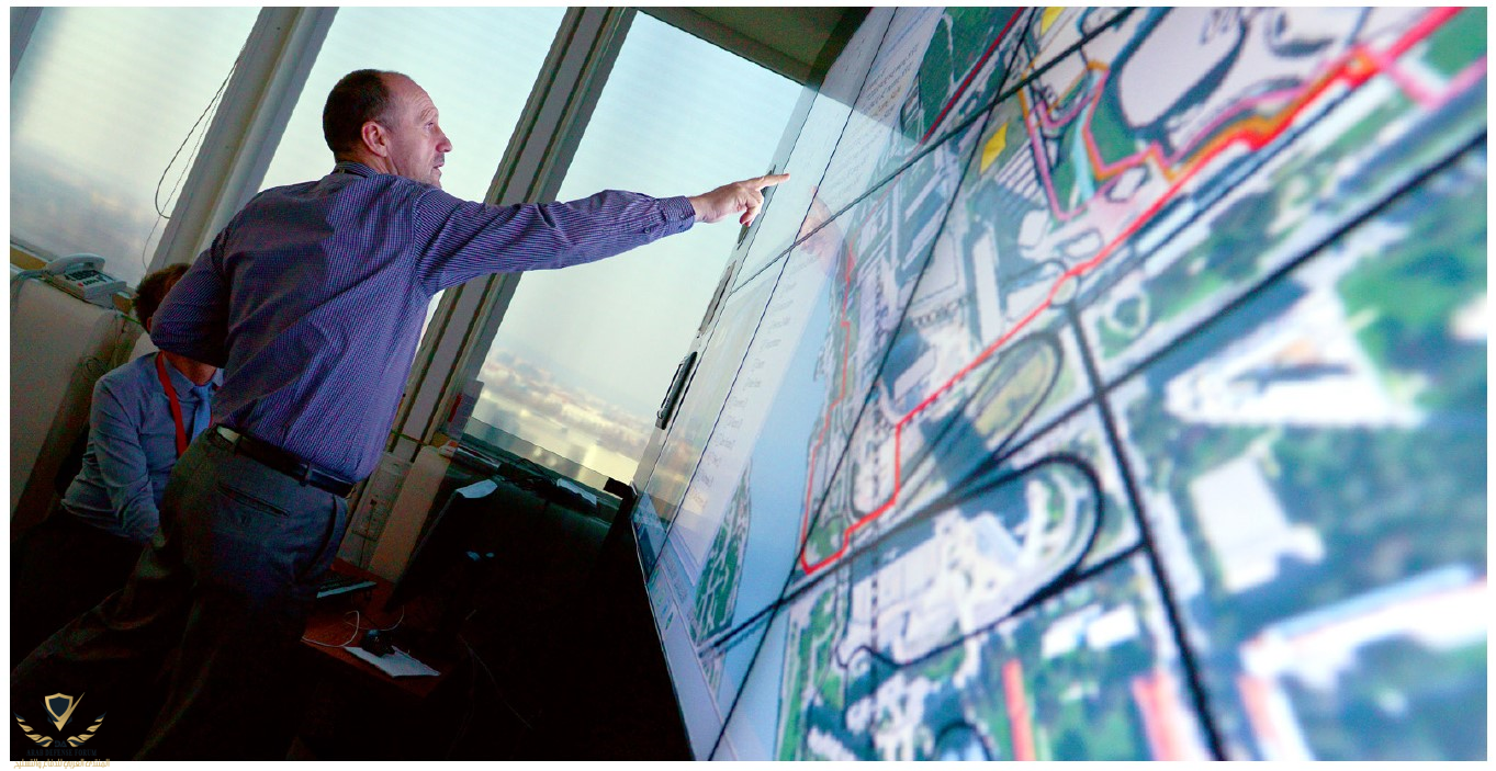

استكمال الصورة: استخدام الصور الملتقطة بالسواتل لتعزيز قدرات الوكالة المتعلقة بالضمانات
تُستَخدم الصور الملتقطة بالسواتل لوضع خطط موقعية من أجل جمع المعلومات عن المباني والهياكل الموجودة في موقع ما. وفي هذه الصورة، يناقش المحلِّلون الخطة الموقعية.

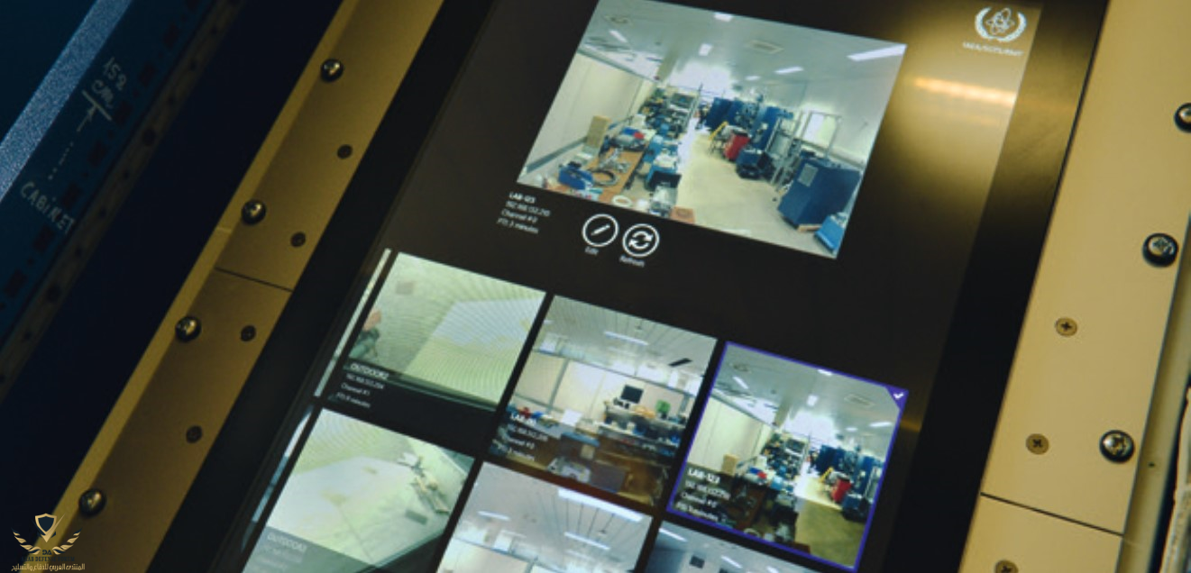

صورة تظهر البيانات المرسلة إلى مقر الوكالة الدولية للطاقة الذرية من أنظمة المراقبة عن بعد في المنشآت النووية

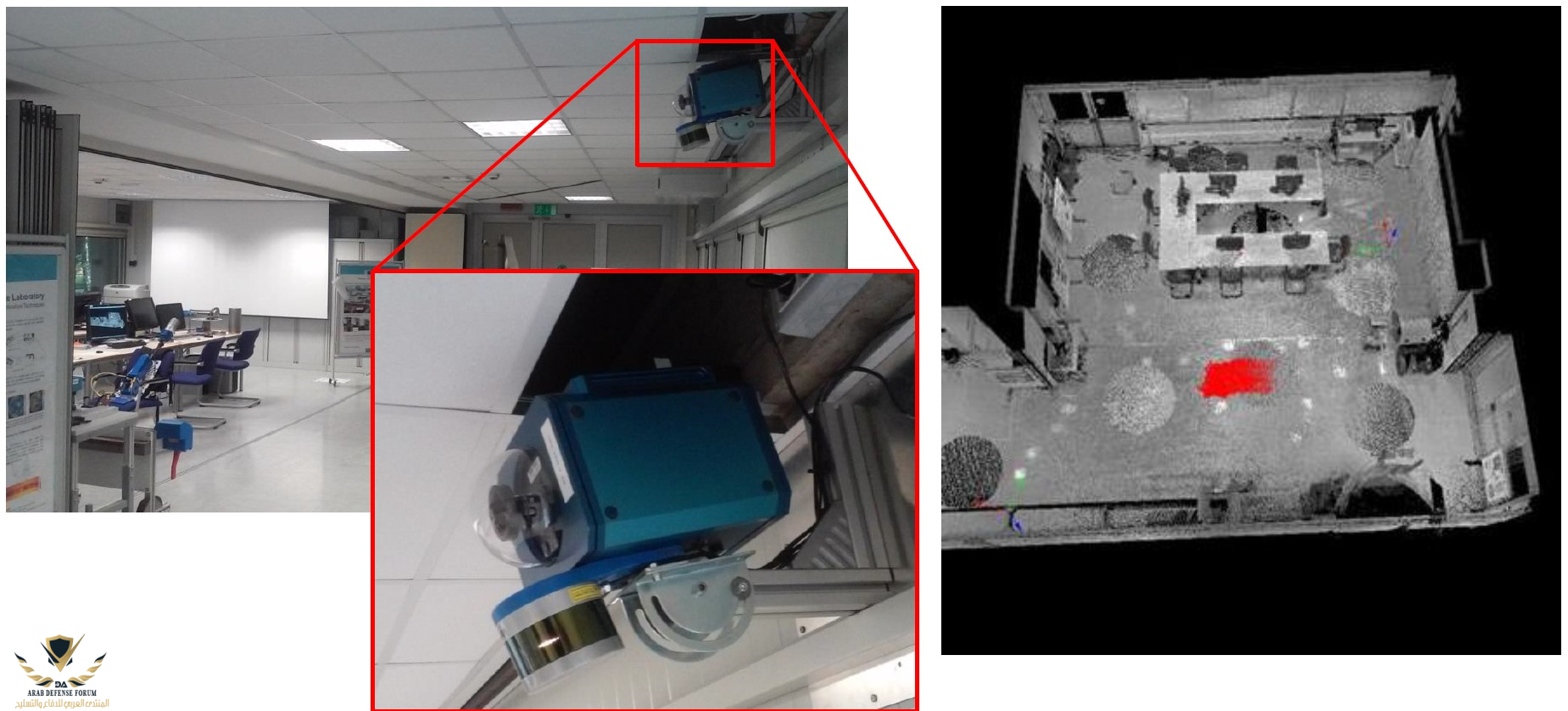

كاميرا ليزر ثلاثية الأبعاد للكشف عن أي عمليات تعديل وتعمل كـ (سياج افتراضي)
وتعكف الوكالة أيضاً على تقييم فوائد استخدام تكنولوجيا الليزر ثلاثية الأبعاد في أنشطة التحقُّق، لأن بإمكان هذه التكنولوجيا أن ترسم خرائط المباني بسرعة عندما يمر المفتش عبرها حاملاً تلك الأداة في يده. والخرائط ثلاثية الأبعاد المتأتية من ذلك أكثر كفاءة من الصور العادية للتحقُّق من إعلانات الدول عن مرافقها.

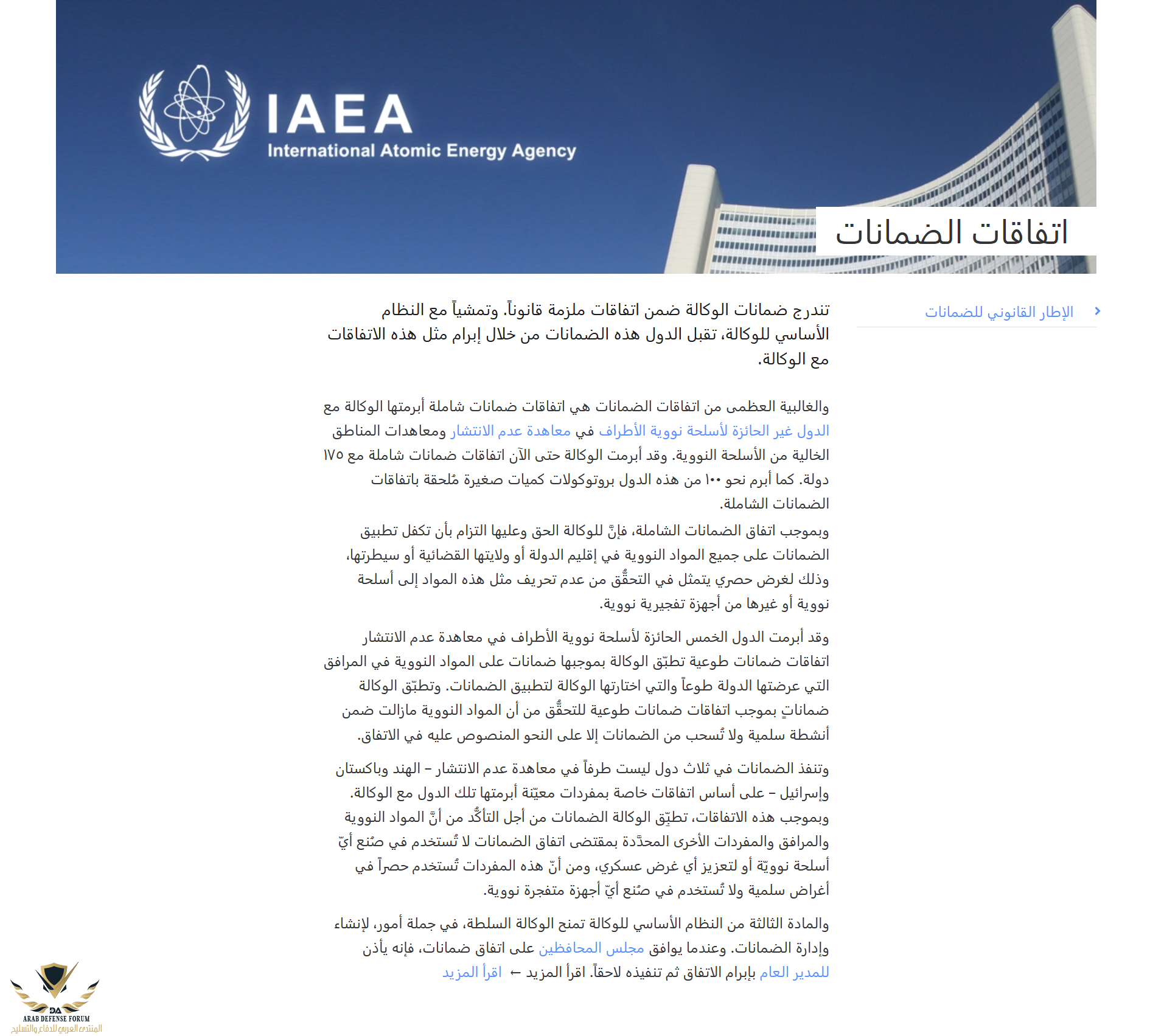

ماهو اتفاق الضمانات الشاملة والبروتوكول الاضافي والبند المعدل 3-1 بعد عام 2041 م
اتفاق الضمانات الشاملة : (نسخة أرشيفية: رابط النسخة العربية في الموقع الرسمي للوكالة الدولية لا يعمل)
https://web.archive.org/web/20151121025123/https://www.iaea.org/sites/default/files/infcirc153_ar.pdf

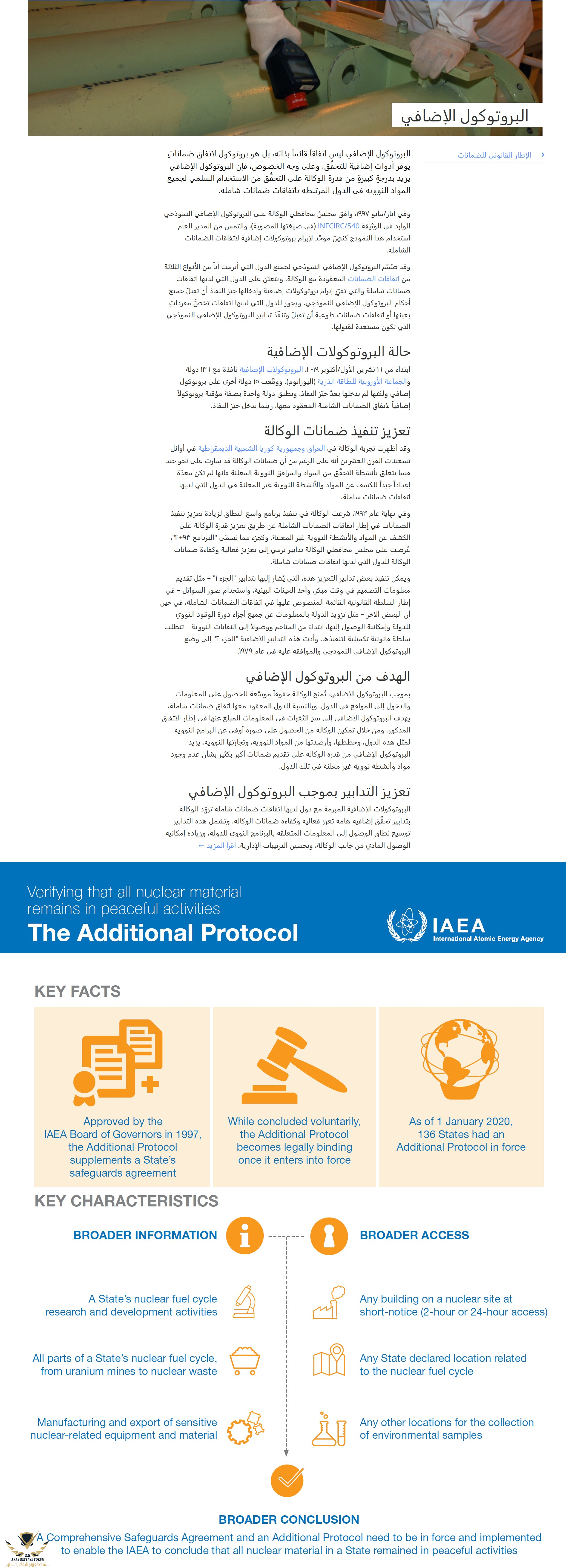

البروتوكول الاضافي
البند المعدل 3-1
تنص الصيغة المعدلة للبند 3-1 من الجزء العام من الترتيبات الفرعية لاتفاق الضمانات المعقود مع إيران على وجوب تقديم معلومات تصميمية الى الوكالة عن المرافق الجديدة بمجرد اتخاذ قرار بتشييد مرفق جديد أو الإذن بتشييده، أيهما أسبق. كما تنص الصيغة المعدلة للبند 3-1 على تقديم معلومات تصميمية أكمل عند وضع التصميم في البدايات الاولى لمراحل تعريف المشروع والتصميم الأولي والتشييد والتجهيز الفعلي للخدمة.
مشاهدة المرفق 326126اتفاق الضمانات الشاملة : (نسخة أرشيفية: رابط النسخة العربية في الموقع الرسمي للوكالة الدولية لا يعمل)
مشاهدة المرفق 326129البروتوكول الاضافي
البند المعدل 3-1

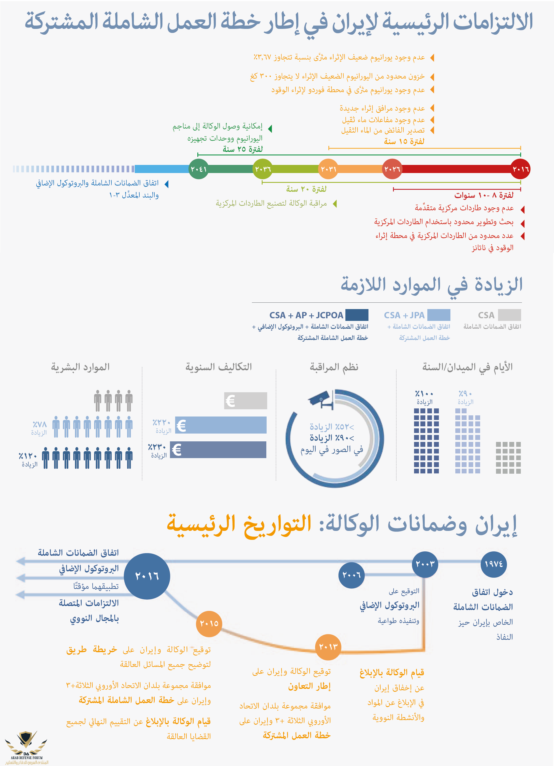

الملاحظ ان الرقابة صارمة في البداية ، ثم تتلاشى ... الهدف ليس القضاء ، بل تأخير برنامج ايران النووي ... صفقة اكثر من جيدة لايران.
مشاهدة المرفق 312711
عيون يقظة

مقطع مرئي لإشعاع شيرينكوف
