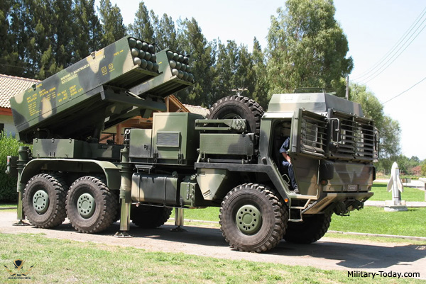

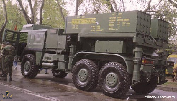

تم تطوير نظام المدفعية الصاروخية Rayo بشكل مشترك من قبل Famae التشيليه و British Aerospace البريطانية. بدأ هذا المشروع في عام 1989. وكان يعتبر أكبر وأغلى مشروع في صناعة الأسلحة التشيلية. ركزت المرحلة الأولى من المشروع على تطوير محرك الصاروخ. المرحلة الثانية تضمنت تطوير الرؤوس الحربية. كان الهدف من هذا المشروع إظهار القدرات التكنولوجية لصناعة الأسلحة الناشئة في تشيلي والقدرة على تطوير جيل جديد من الأسلحة. كان نظام صاروخ المدفعية رايو موجهاً لكل من الجيش التشيلي وعملاء التصدير. تم الانتهاء من أول نموذج في عام 1997. ولكن منذ عام 2002 يبدو أن مشروع Rayo قد تم إلغاؤه على الرغم من عدم تأكيد ذلك رسميًا.
تحمل مركبة الإطلاق "رايو" حاويتين مختومتين من المصنع تحمل كل منهما اثني عشر صاروخًا من عيار 160 ملم. يبلغ طول الصاروخ القياسي 3.21 م ووزنه 122.5 كجم برأس حربي HE-FRAG يزن 49 كجم. كما تم تطوير رأس حربي عنقودي مزود بقنيبلات ثنائية الغرض منه استهداف الأفراد ولكنه قادر على اختراق المركبات المدرعة الخفيفة.
أقصى مدى لمنظومة يصل إلى 45 كم. كما تم تجهيز نظام رايو بنظام رقمي للتحكم في إدارة النيران
تعتمد Rayo منظومة على الشاحنة الثقيلة MAN SX2000 6x6. وتم تطوير نوع آخر خفيف الوزن مع قاذفة واحدة ذات 12 أنبوبًا ، مثبتة على مقطورة. نظام المدفعية Rayo هو نظام معياري ويمكن تصميمه ليناسب متطلبات محددة.

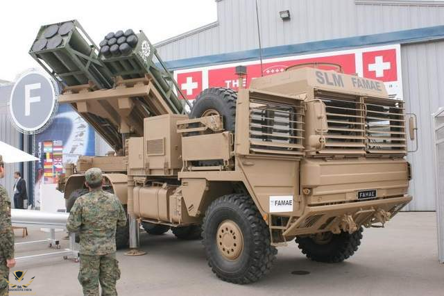

أعقب ذلك البرنامج ظهور الراجمة الصاروخية FAMAE - SLM ولكن بالتعاون مع شركة IMI الإسرائيلية
وتلك الراجمة خليط مابين الخبرات المكتسبة من برنامج Rayo ونظام lar-160 الإسرائيلي
تستمر الشركة التشيليه FAMAE بإستخدام خبراتها في أبتكار قواذف متنوعه

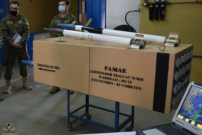

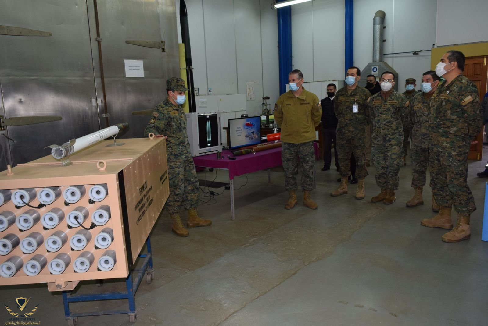

وهذة المره مع قاذف Tralcan للصواريخ عيار 70 ملم متوافقة مع HYDRA برؤوس حربية مختلفة مصنعة داخل البلاد.
و يمكن تحويل HYDRA إلى نظام أسلحة القتل الدقيق المتقدم (APKWS)
على الرغم من أنه يمكن أيضًا تركيب هذه الكبسولات على شاحنات أكبر حجمًا فإن الهدف هو توفير دعم ناري MLRS عيار 70 مم (وامتداد APKWS) على سيارات الدفع الرباعي الخفيفة .

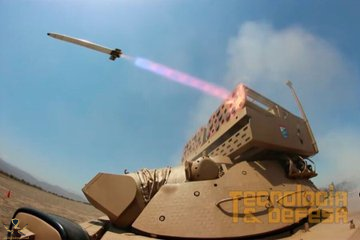

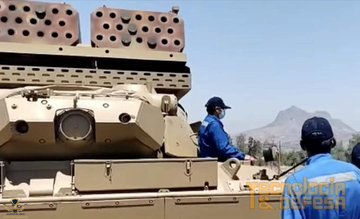

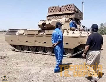

قام التشيليون بإزالة برج الدبابة ووضعوا نظام الصواريخ عيار 70 ملم بدلا منه

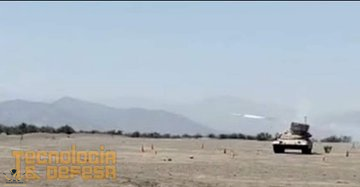

حيث أجرت FAMAE اختبارًا لإطلاق صواريخ 70 ملم من نظام الإطلاق الجديد في ميدان التجارب Peldehue باستخدام دبابة Leopard 1V
