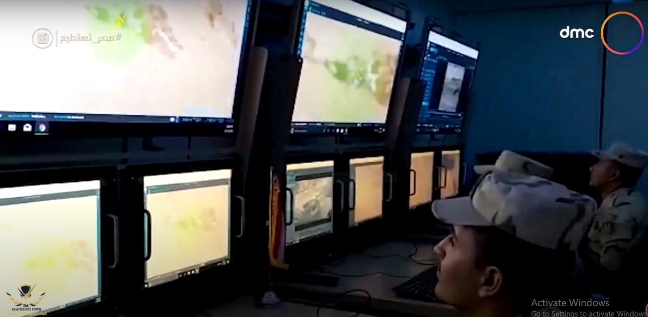

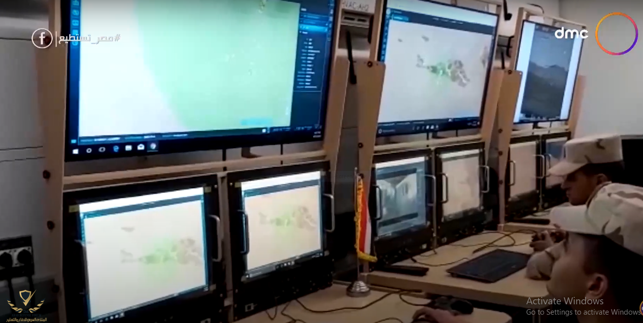

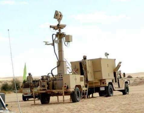

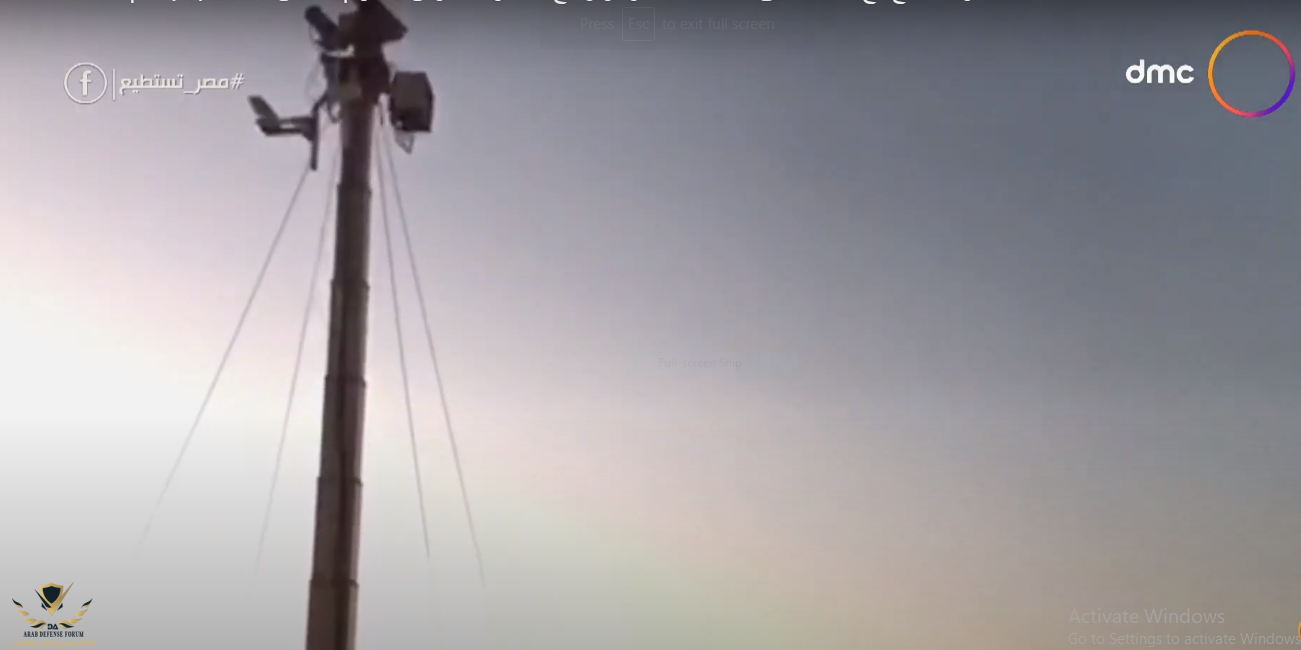

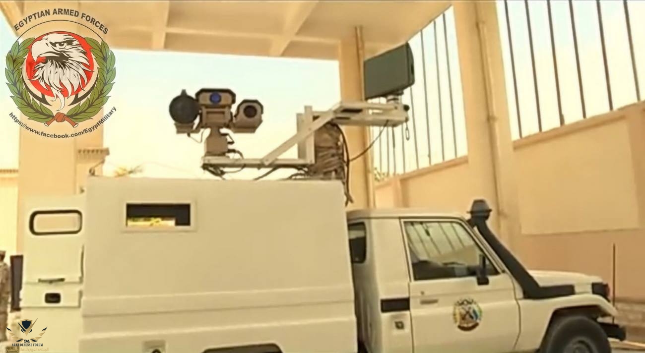

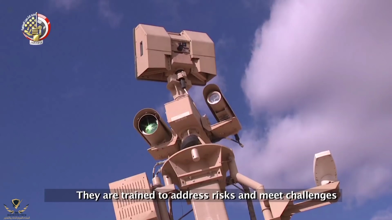

من أهم ماتزوّدت به قوات حرس الحدود في الفترة الأخيرة هو منظومات الرصد الرادارية-الحرارية المدمجة لمراقبة الحدود واعمال التهريب والتسلل والتي تتكون من الآتي :
- رادار المراقبة الأرضية SQUIR من شركة طاليس Thales الفرنسية ( فرع هولندا Thales Netherlands ) ذات القدرة على رصد وتعريف هدف في مدى مُوجّه يبلغ 48 كم ( توجيه الرادار وتركيزه على هدف محدد ) بجانب القدرة الهائلة على رصد وعقّب الطائرات بدون طيار والاهداف الجوية على الارتفاعات شديدة الانخفاض ذات السرعات الأقل من 360 كم / ساعة مع معدّل كبير على تفادي الانذار الكاذب ويبلغ مدى رصده المثالي 33 كم ضد الدبابات و22 كم ضد المركبات و19 كم ضد المروحيات و11 - 13 كم ضد الأفراد و6 كم ضد الطائرات بدون طيار الصغيرة وبالغة الصغر Mini-UAV .
- نظام المراقبة والتعقّب الحراري-الكهروبصري Ranger HRC من شركة FLIR الأمريكية ويتكوّن من كاميرا تصوير حراري بعيدة المدى قادرة على رصد المركبات من مسافة 20 كم والأفراد من مسافة 10 كم وكاميرا كهروبصرية ذات قدرة تعظيم تصل الى 12.5X ومنظومة قياس المسافات بالليزر بمدى 20 كم .
