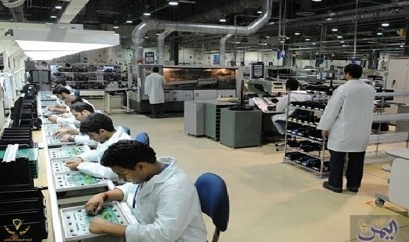

والأشد عبثا حينما تعلم أن كمبيوتر المقاتله الرئيسي يبرمج وتحمل عليه المهام وخط ومسار الرحله وكل البيانات ويفحص و يصان و يحدث من خلال اجهزه خاصه .. سلكيه

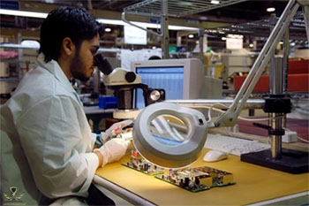

مشاهدة المرفق 305473

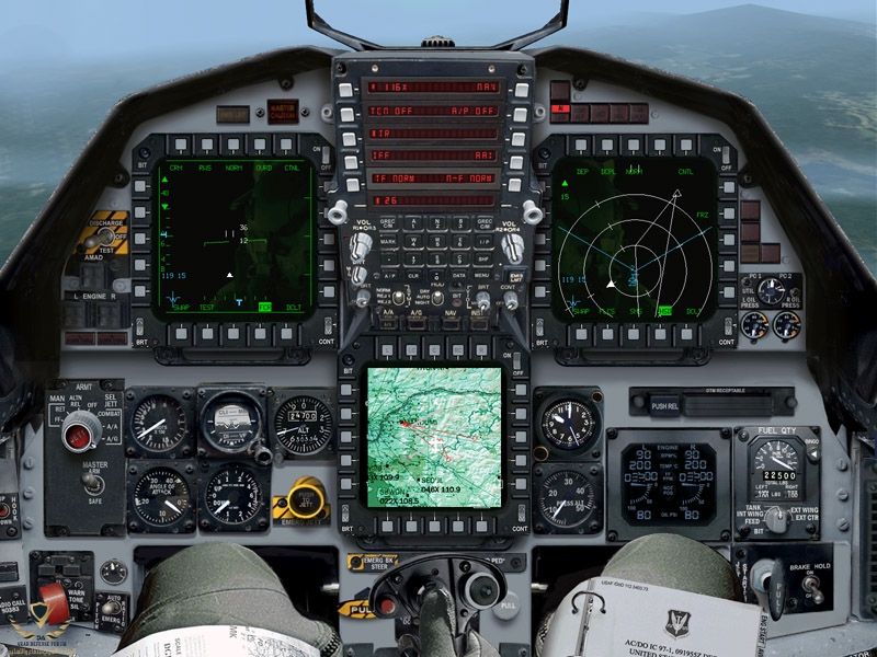

وان كل أوامر الطيار لهذا الكمبيوتر هي من خلال أزرار أو مفاتيح انلوج وديجتال تتصل مباشرة من خلال motherboard chipset
مشاهدة المرفق 305474

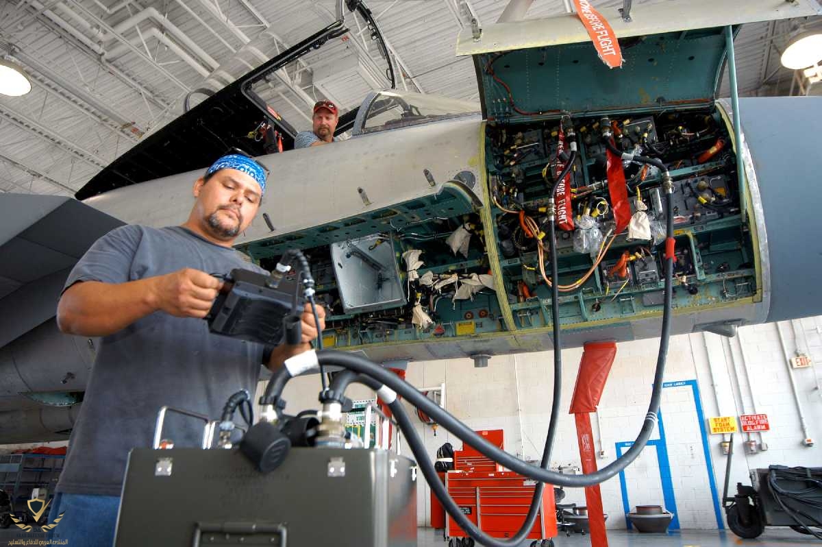

قد يقول أحدهم يا حج نمر مش يمكن فيه جاهز في داخل الطياره لابد في الضره يتلقى أوامر لا سكليه ويتصل بكمبيوتر المقاتله من خلال ال motherboard chipset هو اللي بيوقع المقاتله

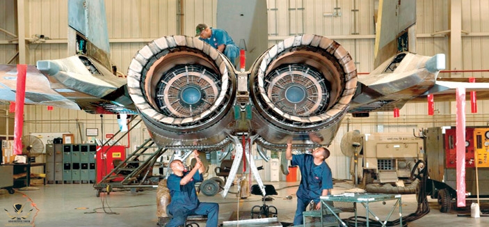

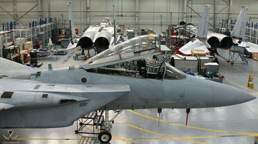

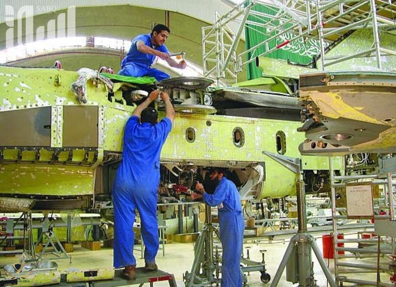

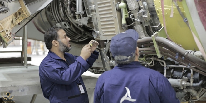

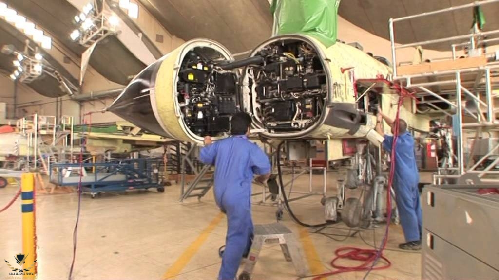

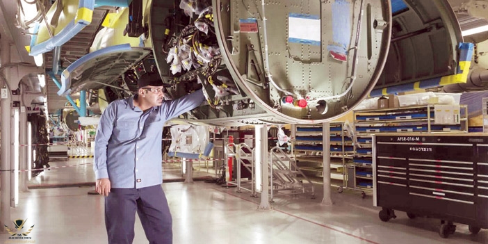

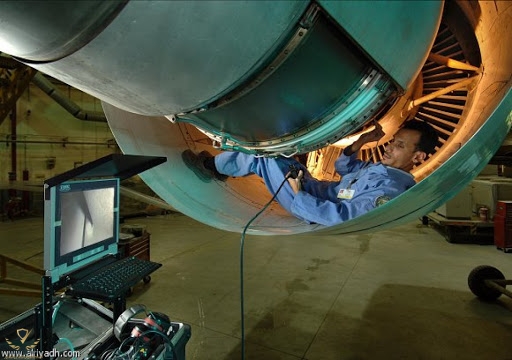

في الحقيقه فحصنا كل إلكترونيات هذه المقاتلات
مشاهدة المرفق 305475
مشاهدة المرفق 305476
ولم نجد هذا الزر الملعون

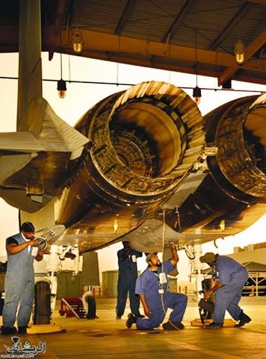

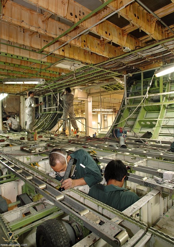

بل و فككنا هذه المقاتلات إلى جزيئاتها الاوليه
مشاهدة المرفق 305477
مشاهدة المرفق 305478
مشاهدة المرفق 305479
مشاهدة المرفق 305480
مشاهدة المرفق 305481
مشاهدة المرفق 305483
مشاهدة المرفق 305484
مشاهدة المرفق 305485
مشاهدة المرفق 305486
مشاهدة المرفق 305487
و لم نجد هذا الجهاز الخطير المكير
مشاهدة المرفق 305488
