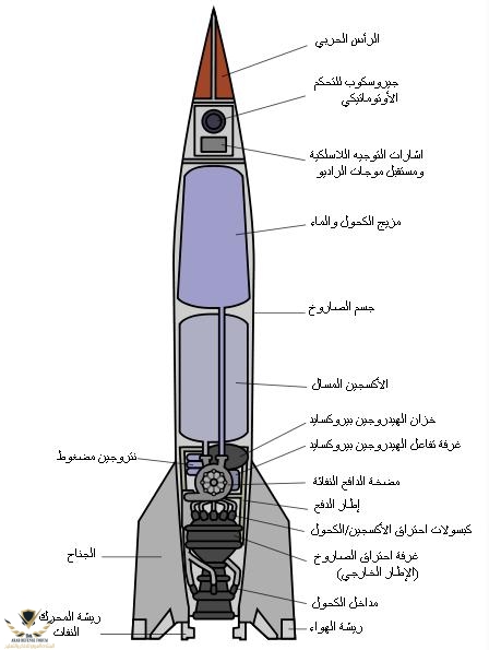

التفاصيل التقنية :
عند إطلاقه، كان آ-4 يظل منطلقا لمدة 65 ثانية معتمداً على طاقته الذاتية، ثم كان يتم توجيه الصاروخ على الانحدار المطلوب وبعد إغلاق المحرك يواصل الصاروخ رحلته كالقذيفة معتمداً على السقوط الحر. كانت مضخات الوقود وتوربيناته بخارية، ويتم إنتاج البخار باستخدام هيدروجين بيروكسيد مركز مع برمنجات البوتاسيوم كمحفز. صنعت كلا من خزانات الأكسجين والكحول من سبيكة ألومينيوم-مغنزيوم.
