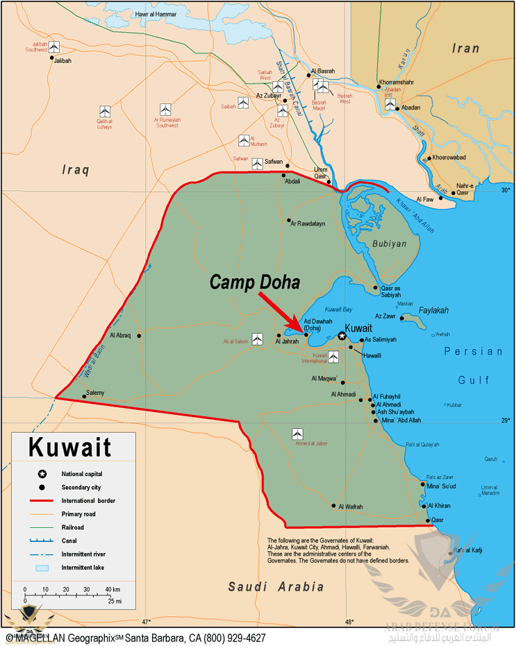

قاعدة الدوحة / الكويت
كان معسكر الدوحة عبارة عن مجمع عسكري كبير مترامي الأطراف يقع في منطقة الدوحة ،وهي منطقة صغيرة من الأرض تمتد في خليج الكويت على بعد حوالي 15 كم غرب مدينة الكويت وفي أعقاب تحرير الكويت من القوات العراقية كانت هذه القاعدة مركزًا للجيش الأمريكي يعج بالنشاط اليومي.
ينقسم القسم الجنوبي إلى قسمين ويتكون القسم الجنوبي من سلسلة من المستودعات المستطيلة وعلى الطرف الجنوبي كان مجمع صغير للأمم المتحدة. عند الحافة الشمالية للمجمع الجنوبي كانت هناك فجوة رملية يبلغ عرضها حوالي 200 متر ،تفصلها عن المجمع الشمالي ،الذي كان به سلسلة من مباني الثكنات في الشمال (للأمريكيين وحوالي 250 جنديًا بريطانيًا) ، ومجمع للمركبات وفي تلك المنطقة في 11 يوليو 1991 حدثت واحدة من أسوأ الخسائر المادية في يوم واحد في وقت السلم للجيش الأمريكي.

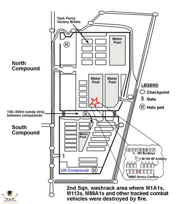

خريطة لمعسكر الدوحة في يوليو 1991 توضح مخطط وموقع الحادث
الحريق 🔥
كانت منطقة تجمع المركبات التي تستخدم كنقطة غسيل للمركبات مركز إندلاع الحريق
المركبات المعنية كانت تابعة للسرب الثاني فوج الفرسان المدرع الحادي عشر الأمريكي الجزء الوحيد من سلاح الفرسان الحادي عشر الذي لا يزال في القاعدة حيث تم نشر السربين الآخرين في الميدان في 11 تموز / يوليو لتكون بمثابة ردع ضد العدوان العراقي. . كان حوالي 3600 فرد أو ما يقارب ذلك من أفراد الفرقة الحادية عشرة في مسرح العمليات لمدة شهر تقريبًا ، بعد أن تم نشرهم من ألمانيا ولم يشاركوا في الحرب. تم ترك السرب المتبقي الآن لحراسة القاعدة وصيانة المركبات إلى آخره ومع المركبات التي تركت وراءها وقع الحادث حيث تم تكديس مركبات الوحدة بإحكام في صفوف. تم إيقاف صف من حاملات الذخيرة M992 في صف خلف خط من المدافع ذاتية الدفع M109 ،وعلى مسافة قصيرة شمالًا كان خط مدرعات M2 Bradleys.

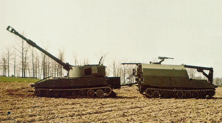

حاملة الذخيرة M992 (يمين) تعيد تزويد مدفع M109 بالذخيرة

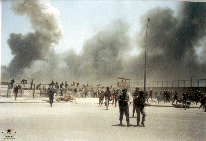

تم اتخاذ القرار بشكل صحيح تمامًا بالتخلي عن الحريق والإخلاء من أجل الأمان. وفي الساعة 11:00 وقعت أول عدة انفجارات.
القوات الأمريكية تفر من المجمع بعد قرار الأخلاء

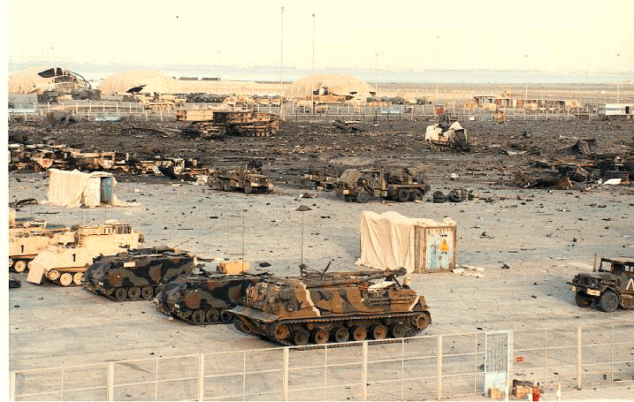

تظهر دبابة أبرامز متضررة من الحريق وجوارها دبابة التجسير M60 AVLB

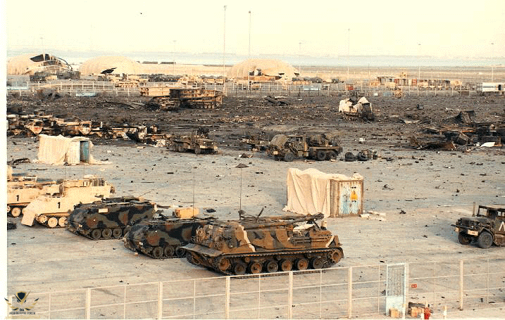

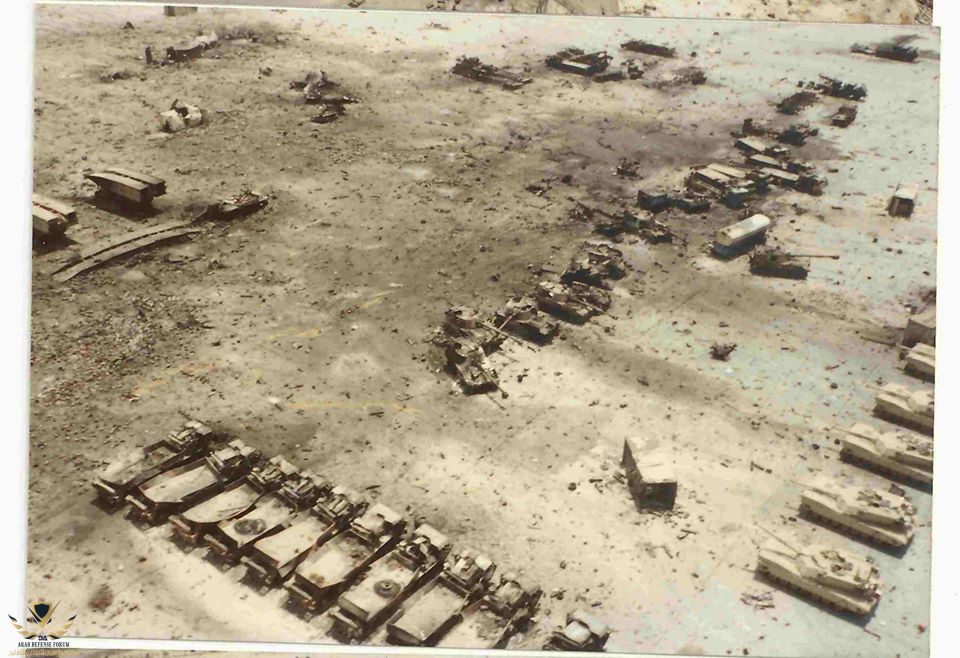

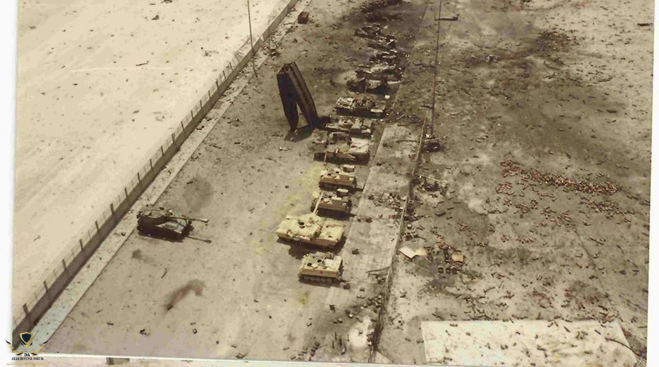

يمكن رؤية مجموعة متنوعة من المركبات في مراحل مختلفة من الضرر ، لكن حجم الحريق واضح. هناك مركبة إصلاح مصفحة M88 وصف من مركبات M113 APC و Command لم تصاب بأي ضرر كما هو ملاحظ في الصورة .
يُفسر جزئياً عدم وجود حطام مرئي لناقلات الذخيرة M992 لأنها مصنوعة من الألمنيوم وذابت في النار كلياً ..

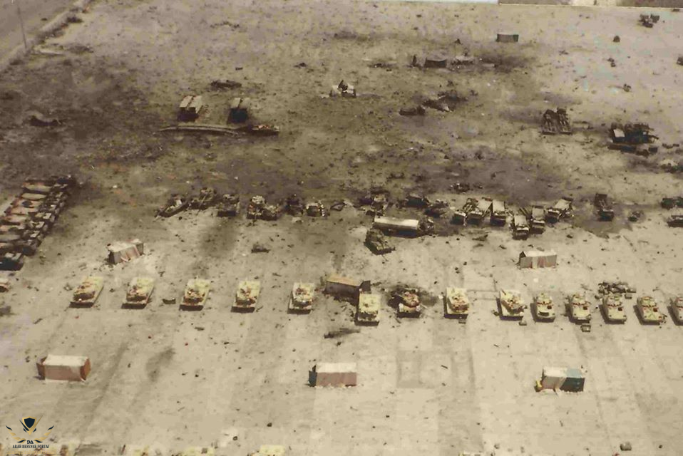

صور جوية لمنطقة الحادث

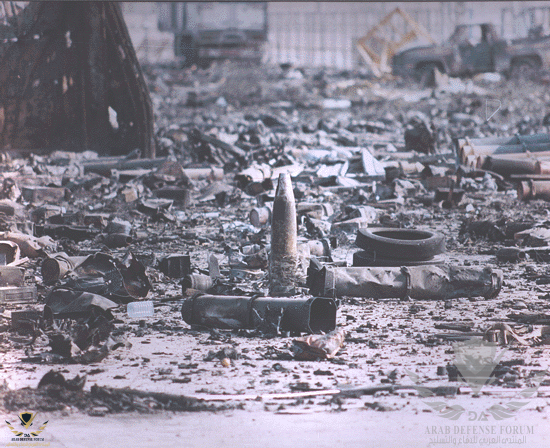

فقدت حوالي 102 مركبة خلال الحادث ، بما في ذلك 3 دبابات M1A1 وعدد غير معروف من ناقلات الذخيرة M992 ، ومركبات أخرى من الهامفي إلى حاملات الجسور ومع ذلك لم تكن خسائر المركبات هي أخطر تداعيات هذا الحادث ولكن التنظيف لمسرح الحادث . تم تذخير دبابات M1A1s التي فقدت مثل M992s ، بالذخيرة الجاهزة للنشر مع ذلك لم تكن هذه الطلقات مملوءة بالمتفجرات في الغالب ولكنها في الواقع كانت في الأساس عبارة عن قذائف من طراز APFSDS من نوع اليورانيوم المستنفد. تم تدمير ما مجموعه 15 مليون دولار من الذخيرة التي تم حرقها وتناثرها في جميع أنحاء الموقع ، بما في ذلك 660 من تلك الطلقات APFSDS - على وجه التحديد M829A1 120 ملم.

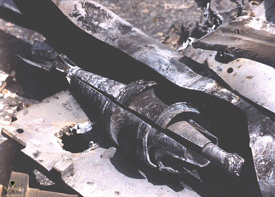

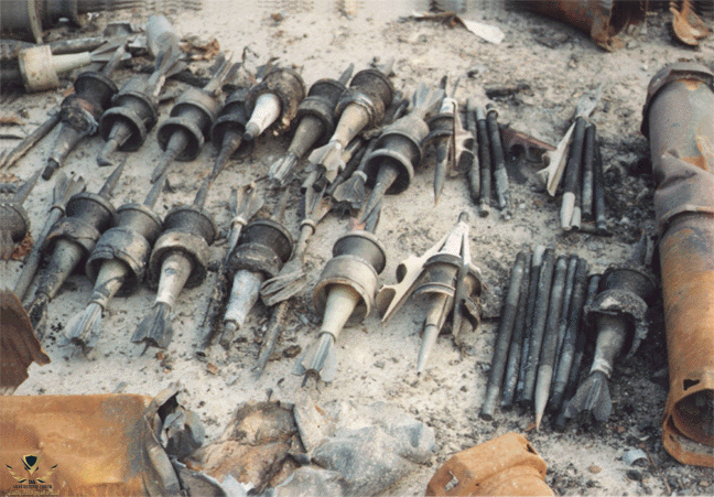

بعض ذخائر M829A1 DU APFSDS المسترجعة من مخلفات الحريق

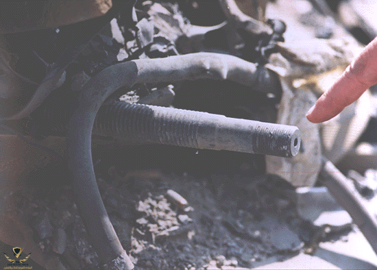

يظهر نقص معدات الحماية الشخصية في الموقع هنا حيث أن أحد الجنود لم يرتدي قفازات حماية لأنه يشير إلى وجود طلقة يورانيوم مستنفد تسببت في حدوث حريق .
مستوعبات الذخائر وقد أصابها الضرر ....

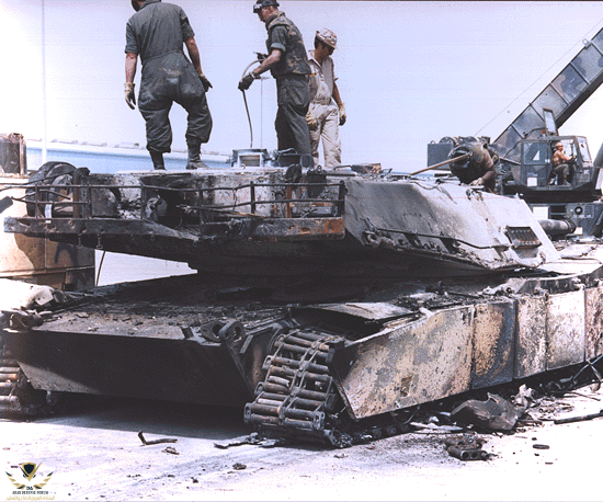

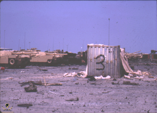

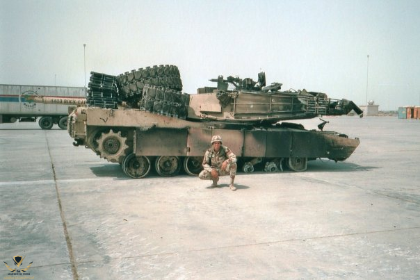

كانت دبابات M1A1s الثلاث التي فقدت في الحريق وتضررت رابعة لكنها لم تحترق. محملة بحوالي 37 طلقة M829A1 DU APFSDS لكل دبابة وتم تخزين المزيد من ذخائر اليورانيوم المنضب في مقطورات MILVAN وتم تدمير جميع الذخيرة في تلك الدبابات المحترقة.
لاحظ أن النار قضت على عجلات الألمنيوم ووسائد الحماية المطاطية. لاحظ أن الرجال الأربعة على الدبابة لا يرتدون واقيًا للتنفس على الرغم من التلوث من ذخيرة اليورانيوم المستنفد المحترقة وأن أحدهم يرتدي الدرع الواقي من الرصاص PASGT .

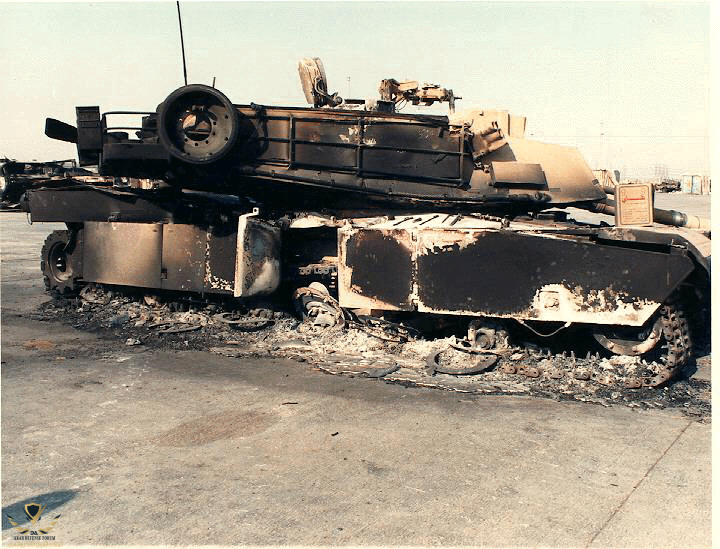

دبابة أخرى وقد دمرها الحريق

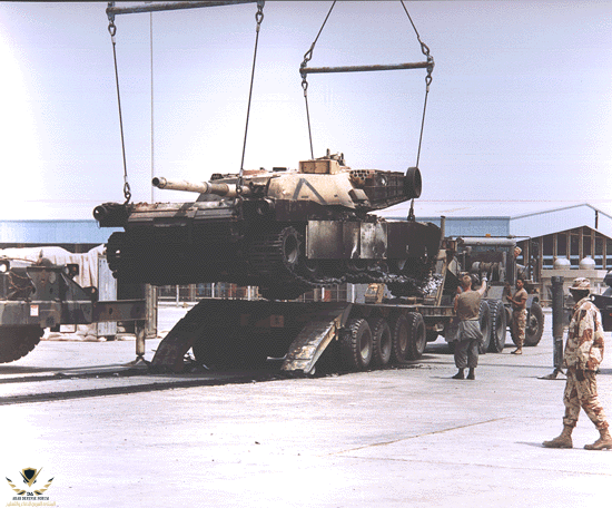

استعادة واحدة من أبرامز المحترقة لاحظ الغياب شبه الكامل لمعدات الحماية وأجهزة التنفس على الرغم من المخاطر المعروفة لليورانيوم المستنفد.

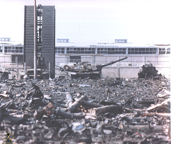

شكلت الكمية الكبيرة من الذخائر غير المنفجرة في الموقع مخاطر كبيرة وتم توجيه الموظفين الذين يقومون بتنظيفه بعدم لمس أي من قذائف اليورانيوم المنضب بأيديهم. بدلاً من ذلك ، كان من المفترض أن يتم التقاطهم بقفازات ، ولفهم بالبلاستيك ثم وضعهم في صناديق خشبية من براميل الزيت.
تم العثور على معظم قذائف اليورانيوم المنضب داخل دائرة نصف قطرها 120 مترًا من الدبابات الثلاثة المدمرة معظم الأضرار التي لحقت بالدبابات جاءت في الواقع من احتراق الوقود وليس من نيران الذخيرة.

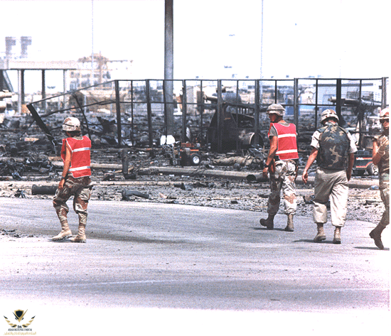

أفراد فريق التخلص من الذخائر المتفجرة (EOD) في مجمع الدوحة بعد الحريق. على الرغم من ارتداء الخوذات والدروع الواقية من الرصاص والنظارات للحماية إلا أن هناك نقصًا ملحوظًا في أجهزة التنفس
