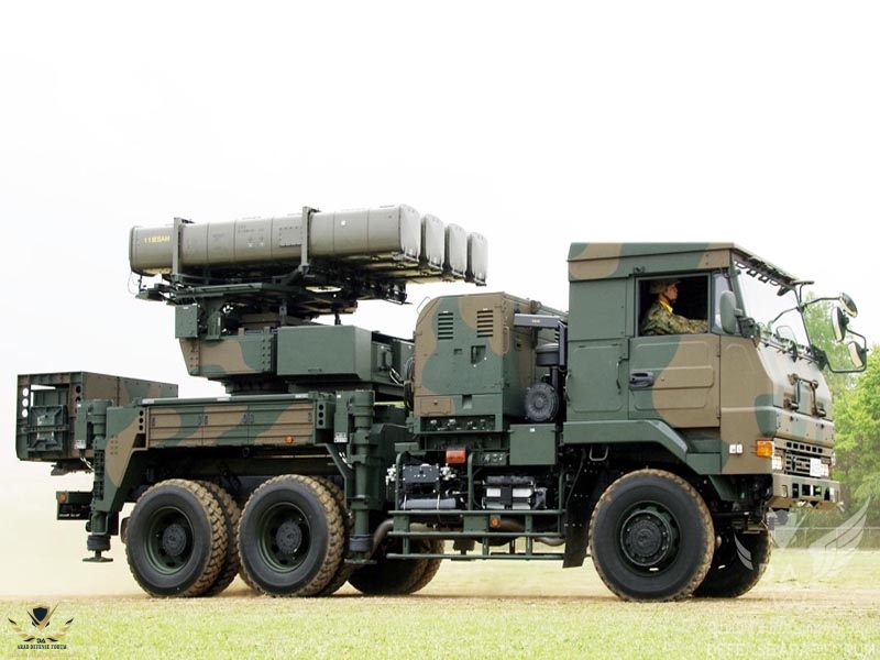

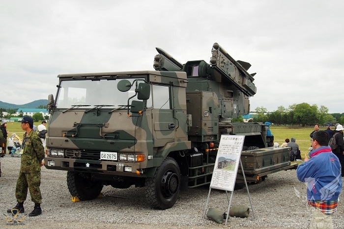

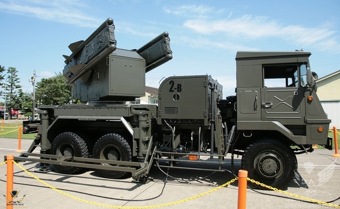

Type 81 هو نظام دفاع جوي ياباني قصير المدى ومن المعروف أيضا باسم تان سام
بدأ تطويره في
أواخر الستينيات وهو أنتاج توشيبا وتم اعتماده رسميًا في عام 1981
ومنذ عام 1983 تم استخدام هذا النظام من قبل (JASDF) للدفاع عن القواعد الجوية
يمكن للنظام حمل

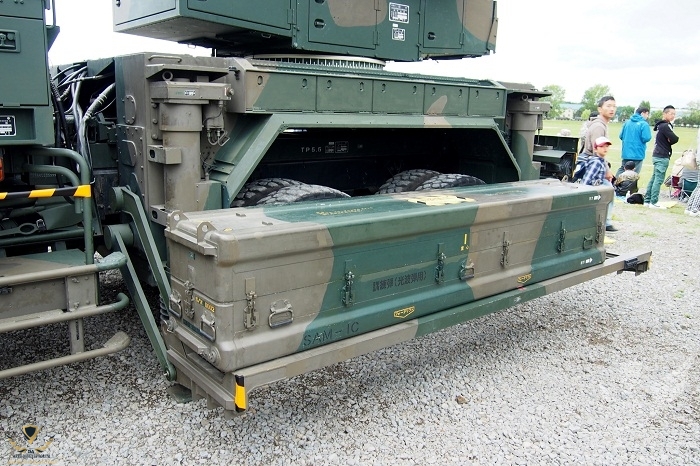

4 صواريخ أرض - جو وتم تجهيز مركبة الإطلاق بجهاز يعيد تحميل الصواريخ تلقائيًا
يمكن ايضآ حمل صواريخ
إضافية في حاويات على النظام

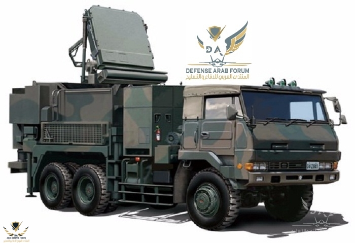

يتم دعم مركبتين قاذفتين بواسطة مركبة رادار مزودة برادار
صفيف مرحلي يمكنه البحث عن الأهداف وتتبعها
ومع ذلك ، إذا لزم الأمر ، يمكن لمركبات الإطلاق تشغيل الصواريخ وإطلاقها دون مساعدة الرادار

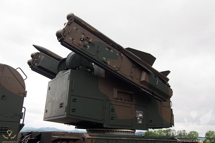

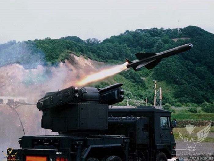

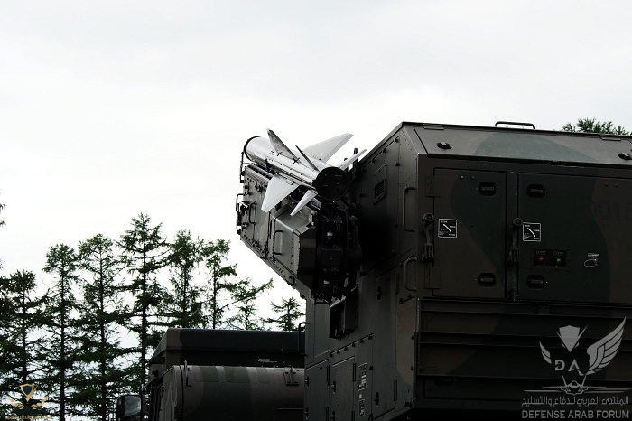

صاروخ
SAM-1A صاروخ أولي استخدمته القوات اليابانية يبلغ مداه 5 - 7 كيلومترات ويمكن أن يصل إلى أهداف
على ارتفاع
3 كيلومترات ويستخدم توجيه الأشعة تحت الحمراء ويقفل هذا الصاروخ على هدفه بعد الإطلاق
وتم اخراج الصاروخ من الخدمة بحلول
عام 1990
صاروخ
SAM-1B بدء تطويره واستخدامه منذ عام 1992 حتى عام 2020 ،
ومازالت القوات اليابانية تستخدم صاروخ
SAM-1B على هذا النظام
صاروخ
SAM-1C هو نسخة محسنة بدأ تطويرها في عام 1989 ويحمل النظام منه
صاروخين مختلفين واحد يبلغ مداه حوالي
7 - 10 كم ويوجه بالأشعة تحت الحمراء
والأخر صاروخ يستخدم توجيه راداري نشط ويبلغ مداه حوالي 14 كم
مركبة الإطلاق مجهزة بجهاز تحديد
مدى بالليزر وجهاز FLIR ,’ وبشكل عام
النظام الياباني من افضل الأنظمة
قصيرة المدى الموجودة حاليآ خصوصآ مع قدرته القوية على
مقاومة التشويش و التدابير المضادة ، بالإضافة إلى القدرة على الدفاع في جميع الأحوال الجوية
