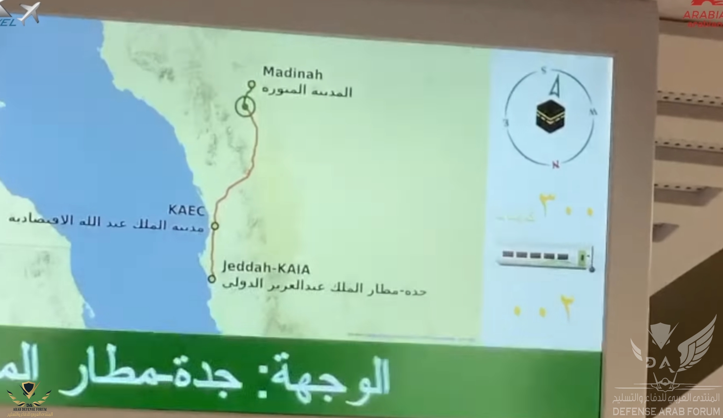

السرعة التشغيلية لقطار الحرمين 300 كلم/س

الفيديو في 0:13 يتحدث عن سرعة القطار الممكنة و ليس سرعته التشغيلية في ذلك المسار.

قطار الحرمين سرعته التشغيليه ستكون 330 كلم باعلان الشركه وبشهادة من ركبه وقام بتصوير قمرته من المشاهير .

Maximum speed363 km/h
Oparating speed330 km/h
وهذا مقال يذكر زيادة السرعة و وصول سرعته الى 330 km\h
The maximum commercial speed of the train is fixed to 330kmph
من موقع الشركة عن القطار اللي في السعودية وصوله الى 300 و الهدف الى 330
