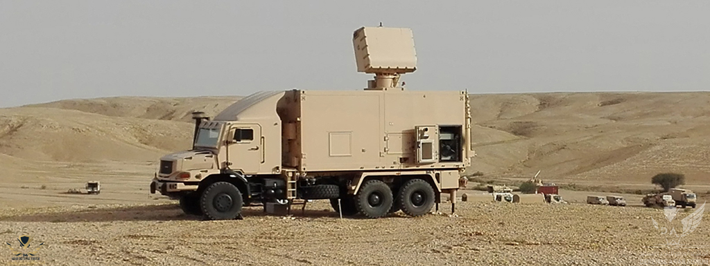

رادار انذار مبكر ثلاثي الابعاد قادر على كشف جميع أنواع الأهداف ( خلال تحركه ) : المقاتلات ، المروحيات ، صواريخ الكروز ، الطائرات بدون طيار. كما لديه القدرة على الكشف عن كشف كل اشكال المقذوفات ارض-ارض كالصواريخ الراجمات والمدفعية والقاذفات قذائف هاون مع تحديد موقعها عبر رسم مسار بالستي لموقع الاطلاق. يستغرق تجهيز الردار 10 دقائق فقط.
المدى : من 0.9 كم حتى 80 كم ( مع خيار رفعه الى 150 كم )
يكشف حتى ارتفاع 80 الف قدم.
تمتلك السعودية 20 رادار ممثله بالحرس الوطني السعودي

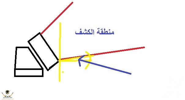

ما هي زاوية الكشف العامودي ,وهل يملك القدره على توجيه الصواريخ المضاده؟
يعني ايه زاويه كشف عمودي؟؟ اعتقد زاويه الكشف وافضلها 360 درجه دائري كامل
هو الصاروخ هيسقط عموديا من الفضاء!! هياخد مسارات مختلفه قبل ضربه للهدف
كلهم بامكان كشفهم برادار 360 درجه مفيش خط يبين ان عمودي لا يكشف اي رادار 360 درجه بامكانه كشف جميع الاهداف بشرط ان يكون في مداه وحديث ضد التشويش ايا كان الهدف يطير باي شكل سيكشف
.هوه يكشف الاهداف 360 درجه بشكل افقي , ولكن الزاويه العاموديه تختلف من رادار و اخر , ولا تصل الى 90 درجه
لا يوجد صاروخ او مقاتله ستاخذ مسار واحد 90 درجه من البدايه لاصابه الهدف ابدا اذا قولنا مدي رادار 80 كم مستحيل ان يسير صاروخ او مقاتله مسافه 80 كم عمودي كيف؟؟؟ مستحيل؟؟
لابد من ان تأخذ مسارات مختلفه السقوط عموديا ف المرحله النهائيه خالص وكمان اغلب الصواريخ لن تسقط عموديا
اه هو لا يكشفها بشكل افقي يكشفها بدرجات مختلفه تزيد عن 50 او 60 درجه بدائري كامل (360) واكيد سيكشف الهدف لانه سيطير ف هذه الزوايا
فيهامثله لردارات تكشف عمودي؟؟؟
اخيرا الرادار متحرك يعني الزاويه العموديه مجرد حركه السياره ستظهر ف المدي الاقل يعني بدل م كان السقود ف 90 درجه مجرد حركه السياره سينزل ل80 درجه وهكذا

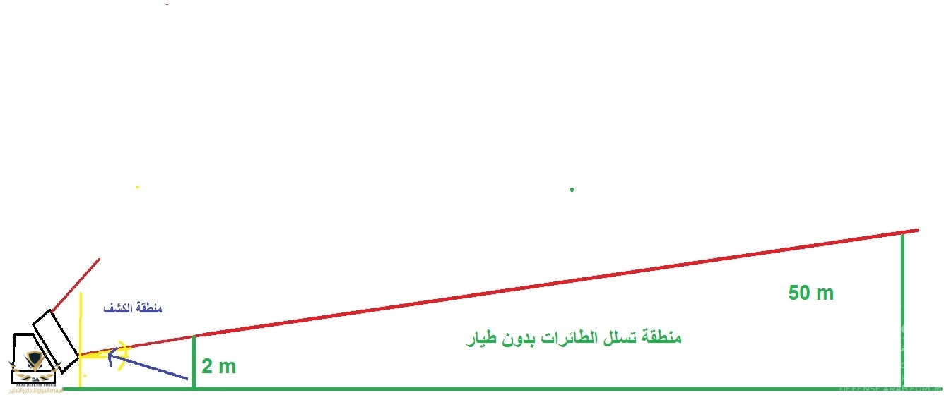

طائرات بدون طيار بيكون لديها ردارات اخري للمديات القصيره مرافقه ورشاشات سي رام وهكذا
ثم هي لا تطير طول الرحله بمدي اقل من 50 متر في صعوبات طبيعيه ورادارت مرافقه وهكذا ستضطر للارتفاع عن 50 متر وستكشف
الرادار متحرك يعني الزاويه العموديه مجرد حركه السياره ستظهر ف المدي الاقل يعني بدل م كان السقوط ف 90 درجه مجرد حركه السياره سينزل ل80 درجه وهكذا
كلامك كان علي الزاويه العموديه الصوره دي بتتكلم ع الارتفاعات شديده الصغر

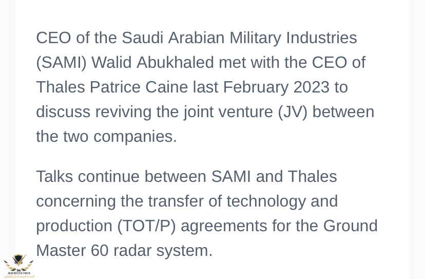

الرئيس التنفيذي للشركة السعودية للصناعات العسكرية
(SAMI) وليد أبو خالد التقى بالرئيس التنفيذي لشركة Thales Patrice Caine في فبراير 2023 لمناقشة إحياء المشروع المشترك (JV) بين الشركتين.
تتواصل المحادثات بين SAMI و Thales فيما يتعلق باتفاقيات نقل التكنولوجيا والإنتاج (TOT / P)
رادار Ground Master 60.
