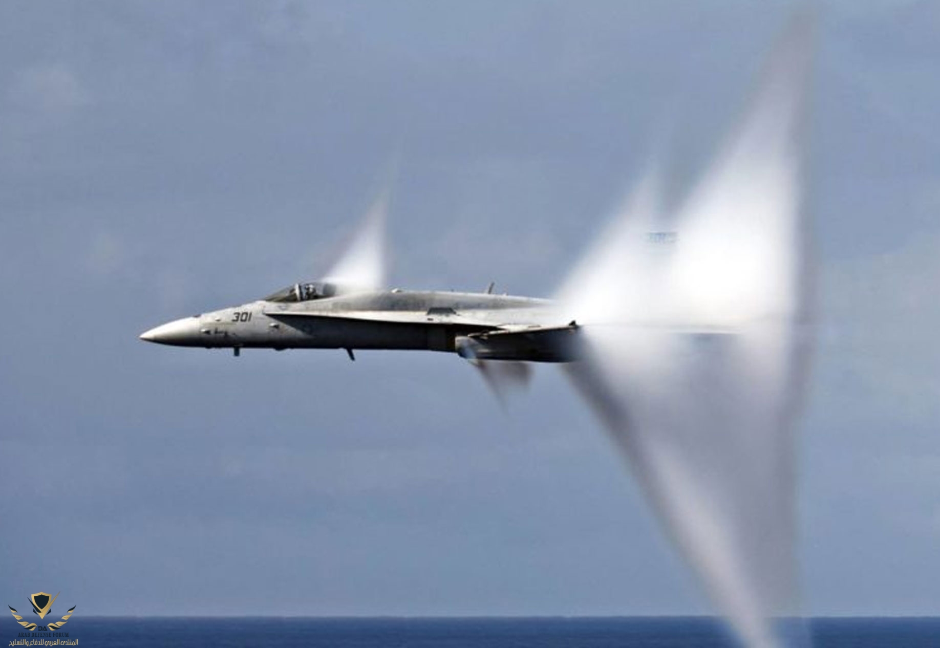

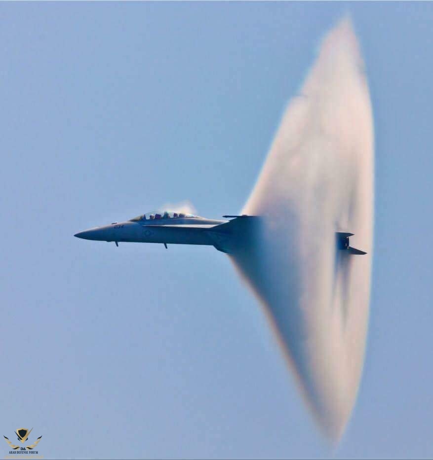

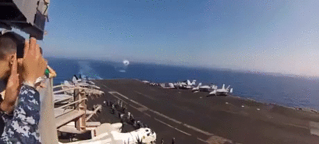

.مع الانخفاض المفاجئ للضغط الحاصل على جسد الطائرة عند الوصول لسرعة الصوت في بيئة رطبة فإن بخار الماء يتكثف على شكل سحابة محيطه بالطائرة يعرف بطوق الصدمه
.واضحه هنا على الهورنيت

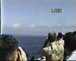

يتفنن الطيارين بمهاراتهم للوصول لسرعة الصوت والحفاظ على السحابة ( طوق الصدمه) لاكثر فتره امام الحشود

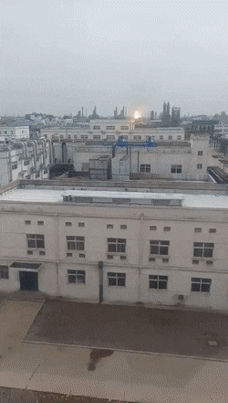

هنا بسبب انفجار في مصنع
فان موجه الصدمة ادت الى تكسر زجاج مبنى آخر عند انتشارها بعد خمس ثواني
موجه الصدمة تمشي بسرعة الصوت ايضا
.مشاهدة المرفق 276622
مشاهدة المرفق 276624
مشاهدة المرفق 276673

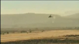

إختراق الميراج فوق الصحراء لحاجز الصوت
وتكون طوق الصدمه
