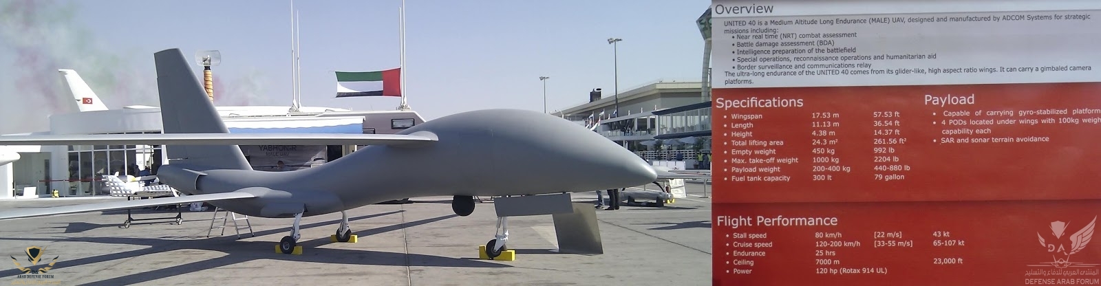

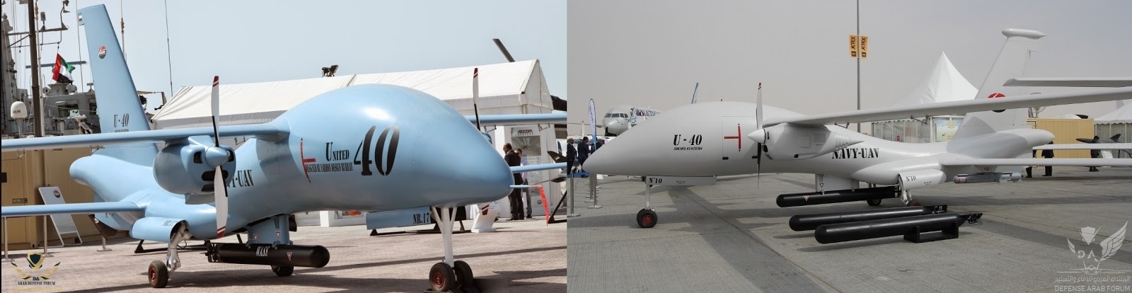

5- الطائرة Yabhon United-40
طلبت الامارات عام 2002 شراء طائرات دون طيار امريكية مسلحة من نوع Predator لكن الطلب رفض من قبل الامريكيين .. و كان هذا الرفض دافع كبير للامارات لتطوير طائرة دون طيار محلية .. و حققت الامارات هدفها عام 2008 مع الطائرة دون طيار Yabhon United-40 ..
تمتعت الطائرة Yabhon United-40 بتصميم فريد بين الطائرات دون طيار بجسم كبير بشكل حرف S و جناحين مترادفين متساويين في الطول ..
هذا التصميم للجسم المنحني يسمح بتسريع تدفق الهواء الى اسطح التحكم الخلفية ما يولد قوة رفع اكثر من التصاميم التقليدية و يسمح لها بالعمل على مدارج اقصر و استخدام محركات اقل قوة ..
تنتمي Yabhon United-40 للفئة MALE متوسطة الارتفاع طويلة القدرة على البقاء ..
يبلغ طول الطائرة 11 متر
و طول كل جناح 20 متر ..
زودت بمحرك Rotax-914UL بقوة 120 حصان يقع في مؤخرة الطائرة ..
و تصل حمولتها بين 200-400 كغ ..
حمولة حتى 4 صواريخ موجهة على الاجنحة بوزن 100 كغ لكل جناح ..
سرعة التحليق بين 120-200 كم / ساعة ..
و سقف الارتفاع حتى 7 كم ..
قدرة البقاء في الجو حتى 25 ساعة ..
هذه النسخة لم تكن مسلحة و كان يمكن تزويدها بعدة انواع من التجهيزات .. رصد كهروبصري او رادار SAR ..
لاحقاً طورت شركة ADCOM الاماراتية نسخة مطورة من Yabhon United-40 بإسم Yabhon United-40 Block-5 تميز بقدرات اعلى من سابقه بكثير مع قدرة تسلح بذخائر ذكية .. و تعرف هذه ا
لنسخة ايضاً بالاسم Smart Eye-2 ..

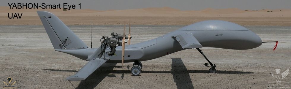

(تم تصنيع طائرة دون طيار تجريبية بإسم Smart Eye-1 بنفس تصميم United-40 لكنها نموذج مصغر عنها .. ربما كان الهدف منها اختبار وضع المحركات على الاجنحة بدل المؤخرة .. و لم تدخل الانتاج) ..

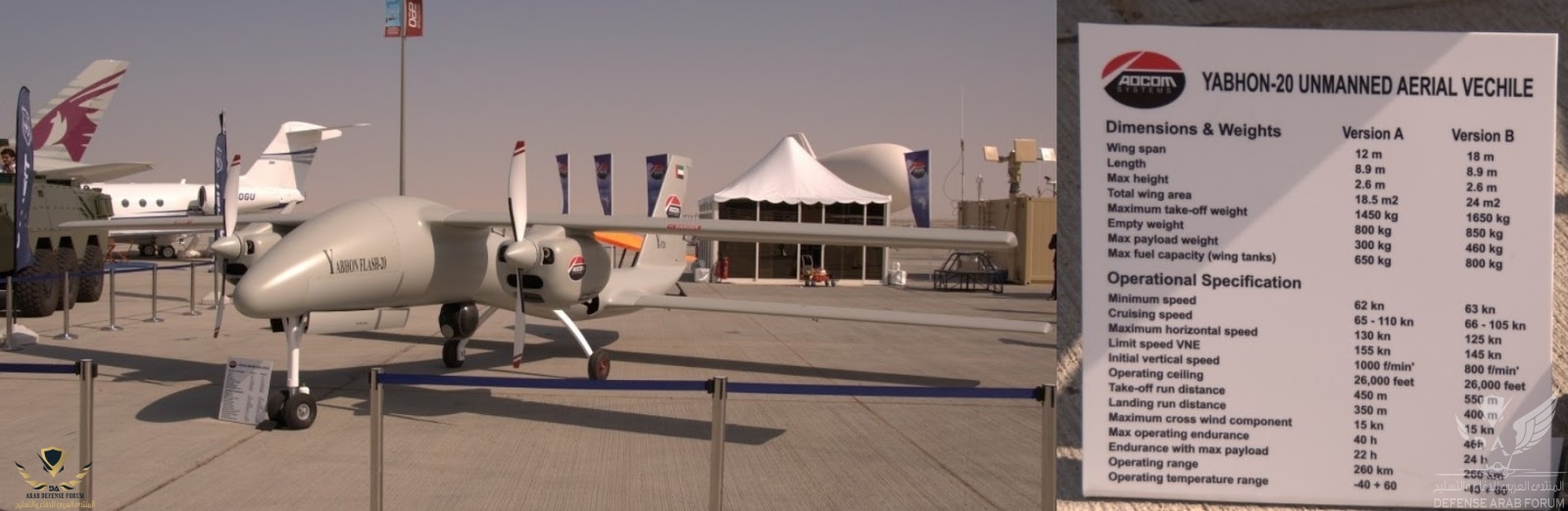

طورت لاحقاً شركة ADCOM نسخة استطلاعية غير مسلحة اخف من United-40 بإسم Yabhon Flash-20 .. و كالعادة يوجد منها نسختين .. بحجمين مختلفين ..
كلاهما بطول 8.9 متر ..
لكن النسخة A طول جناحها 12 متر بينما النسخة B طول جناحها 18 متر (تقريباً بنفس طول جناح United-40 Block-5) ..
النسخة B قدرة بقائها في الجو حتى 46 ساعة ..
بينما النسخة A قدرة بقائها في الجو 40 ساعة (مدير شركة ADCOM ذكر في احد تصريحاته ان قدرة Flash-20 على البقاء في الجو تصل الى 60-70 ساعة ) ..
سقف الارتفاع في النسختين 8 كم تقريباً
و سرعة التجوال واحدة تقريباً 110 كم / ساعة ..
و مدى الطائرة Yabhon Flash-20 عن محطة التحكم 260 كم ..

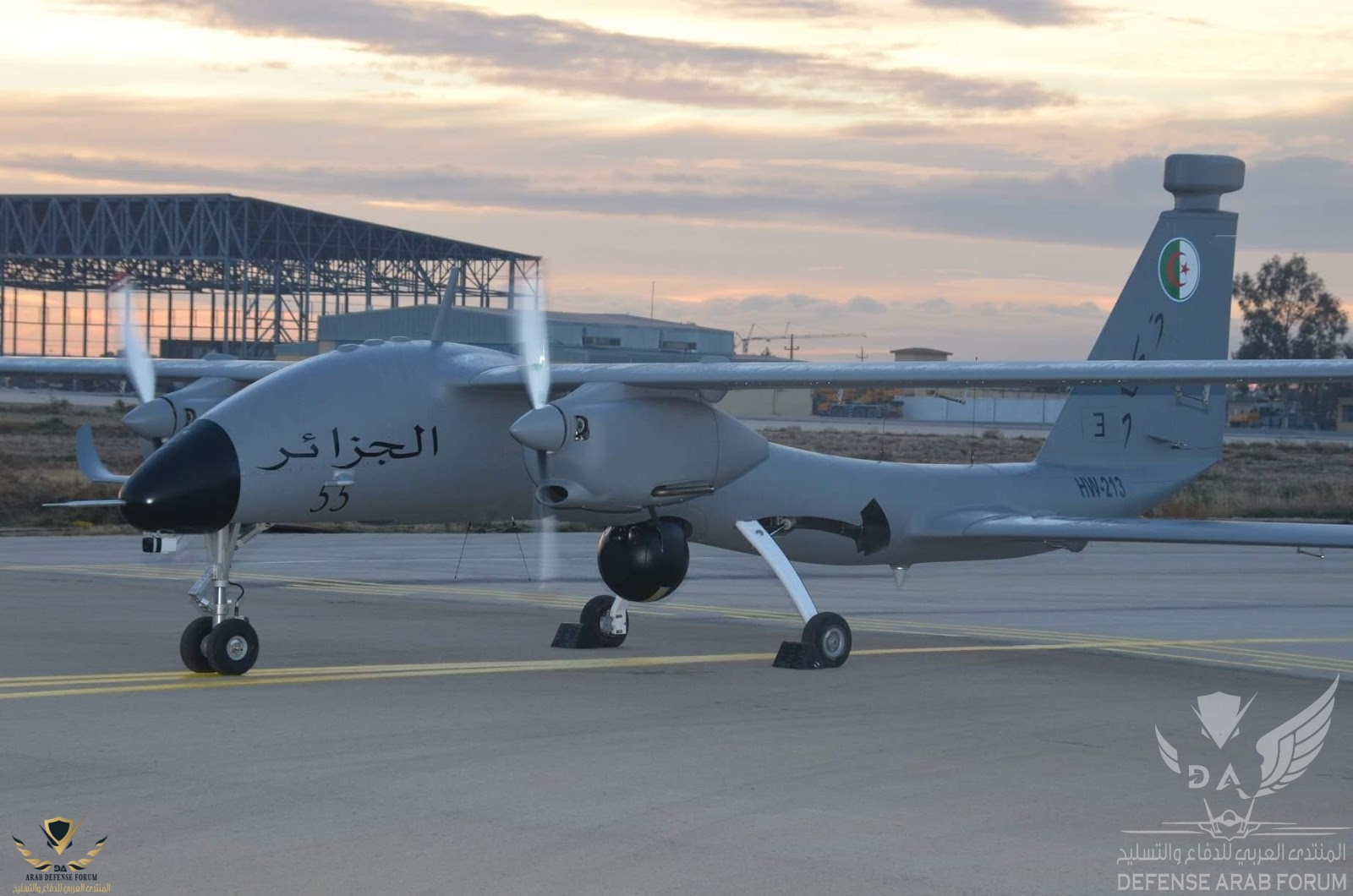

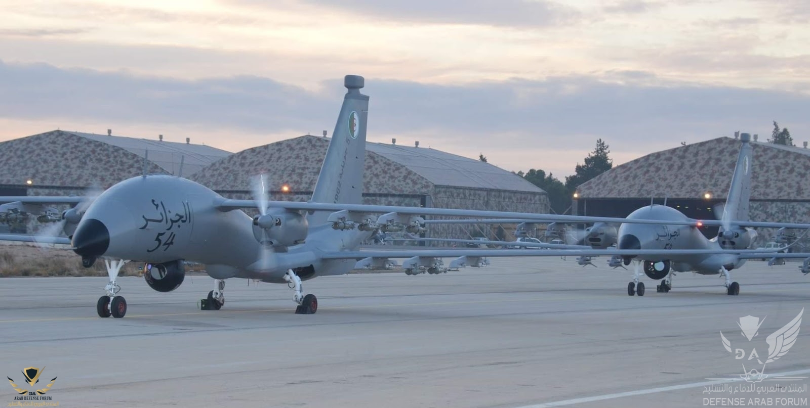

حصلت الجزائر على النسخة B الاكبر حجماً من الطائرة بلا طيار Yabhon Flash-20 .. و ظهرت في المناورات الاخيرة مع طائرة United-40 Block-5 Army و هي اكثر نسخ United-40 قدرة على حمل اسلحة (10 نقاط تعليق على الاجنحة و حاضن دوار داخلي يحمل 6 صواريخ .. ان صحت معلومة الحاضن الدوار .. رغم ان المواقع العسكرية الاجنبية تذكرها) .. و حسب الاعلام الجزائري فإن صفقة الطائرات هذه تم تجميعها محلياً في الجزائر ..
United-40 Block-5 تتبع للجزائر

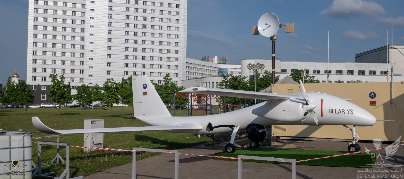

UAV_at_Milex_2019_(Minsk,_Belarus)_—_БПЛА_на_выставке_Milex_2019_(Минск,_Беларусь)_-_x00016.jpg
Belar Ys البيلا روسية المشتقة من Yabhon Flash-20
وسعت شركة ADCOM نشاطاتها عام 2013 و اشترت شركة Indela البلاروسية لصناعة الطائرات دون طيار .. و قامتى الشركة البلاروسية عام 2017 بتصنيع نسخة محلية من طائرة Yabhon Flash-20 بإسم Belar Ys .. (عملياً هي تغيير الاسم فقط .. و الغاية تسويقية لفتح سوق من بوابة الشركة البلاروسية بعد فشل ADCOM الاماراتية بتحقيق عمليات تصدير فعلية .. عدا صفقة الجزائر المحدودة و بشروط تصنيع محلي .. و صفقة لنيجيريا ربما لم تكتمل) ..

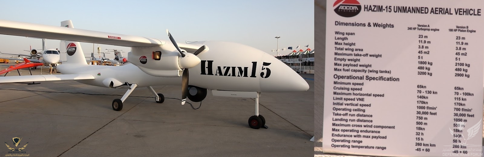

HAZIM-15
عشق مسؤولي شركة ADCOM لتصميم United-40 دفعهم ان يصنعوا طائرة اخرى بنفس التصميم و بأبعاد اكبر من United-40 نفسها .. و هي الطائرة دون طيار HAZIM-15 ..
و يبلغ طولها 11.9 متر
و طول اجنحتها 23 متر ..
و ايضا تم صنع نموذجين من الطائرة دون طيار HAZIM-15 ..
النسخة A و تستخدم محركات توربينية بقوة 240 حصان و سرعتها حتى 130 كم/ساعة (السرعة القصوى 259 كم/ساعة) و قدرة بقائها في الجو حتى 32 ساعة ..
و النسخة B تستخدم محركات مكبسية بقوة 180 حصان و سرعتها 100 كم/ساعة (السرعة القصوى 212 كم/ساعة) و قدرة بقائها في الجو حتى 100 ساعة ..
سقف ارتفاع كلا النسختين 9.15 كم و مداهما عن محطة التحكم حتى 260 كم ..
