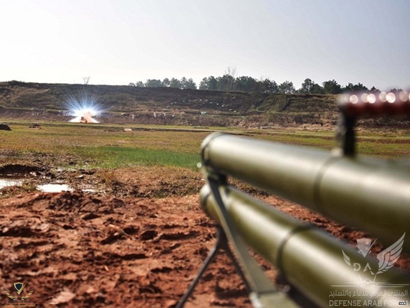

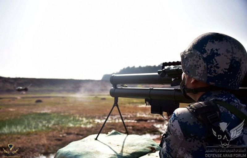

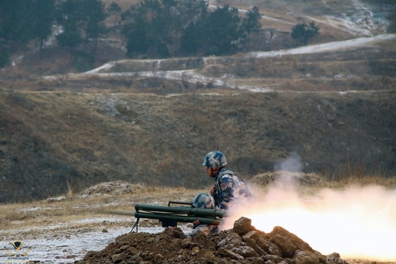

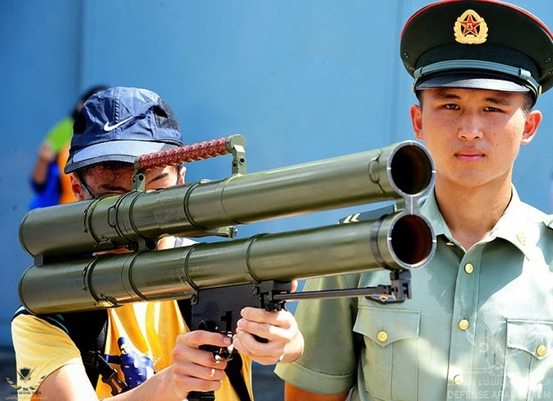

FHJ-84 هي قاذفة حارقة تم تصنيعها في الصين من قبل NORINCO تهدف إلى إشراك الأهداف
التي يتم التعامل معها بشكل تقليدي باستخدام قاذفات اللهب، ولديها مدى أطول بكثير ،
مما يسمح للمستخدم بالهجوم من مسافة أكثر أمانًا نسبيًا
تتميز FHJ بتصميم مزدوج الأنبوب ، مع وجود فجوة صغيرة بين أنابيب الإطلاق وتستعمل FHJ-84
في المقام الأول إلى تدمير التحصينات و أفراد العدو المتحصنين في الهياكل أو أوراق الشجر السميكة
كما يمكن استخدامها ضد المركبات ويمكن أيضا استخدام
FHJ-84 بشكل فعال ضد المركبات المدرعة
على الرغم من أنه سيتطلب
إصابة مباشرة على سطح المحرك ، أو العجلات
يمكن تشغيل

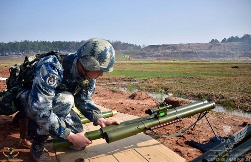

FHJ-84 من قبل مشغل واحد ، ولكن الحفاظ على معدل إطلاق النار المحدد يتطلب
طاقمًا مكونا من
2 ، مع تشغيل العامل الثاني كمحمل لصواريخ إعادة التحميل

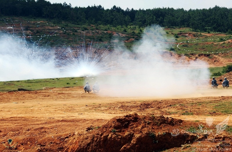

تم إدخال نوعين من المقذوفات من أجل FHJ-84 ؛ قذيفة حارقة و قذيفة دخانية تزن 5 كجم
الحشو المستخدم في المقذوف الحارق هو
"Pyrogel" مركب يحترق عند 800-1000 درجة مئوية
ولكنه يحتوي على
مركبات معدنية تزيد بشكل كبير من درجة حرارة الاحتراق ومدته ،
وتجعله
أكثر صعوبة في الإطفاء.
يعتقد أن قذيفة الدخان لـ FHJ-84 تستخدم حشو الفسفور الأبيض وهو الحشو الأكثر شيوعًا في ذخائر وضع الدخان
نظرًا لقدرته على إنشاء سحب عريضة ومتصاعدة من الدخان الكثيف للغاية
تم تصنيف FHJ-84 انه فعال حتى 200 متر ونطاقه الأقصى يبلغ 500 متر
على الرغم من انه تم إصدار FHJ-84 مبدئيًا بكميات محدودة في الغالب لوحدات القوات الخاصة ،
إلا أنه بحلول
عام 2000 تم إنتاجه بكميات أكبر , FHJ-84 يعمل الآن على نطاق واسع من قبل
وحدات الهندسة القتالية
PLA والبحرية جيش جيش التحرير الشعبي (PLAN)
المستخدمون الوحيدون المؤكدون لـ FHJ-84 هم الصين وسريلانكا , والغريب في الأمر حقآ
هو استخدام سريلانكا لهذا القاذف كان
سري جدآ فقد عجزت معظم وسائل الإعلام الدفاعية معرفة
من يمتلك هذا القاذف حتى أواخر
عام 2018 ، بعدما انتشرت صور للجنود السريلانكيين باستخدام FHJ-84 في التدريب
حالة إنتاج FHJ-84 غير معروفة، لذلك لا يُعرف متى بدأ الإنتاج أو انتهى ( لو افترضنا بأنه * انتهى * اساسآ ) ،
أو عدد الوحدات التي تم إنتاجها ، أو إذا بقي قيد التطوير ,’ على هذا النحو فإن هذا السلاح يكتنفه الغموض اليوم
كما كان عندما لاحظته وكالات المخابرات الغربية لأول مرة

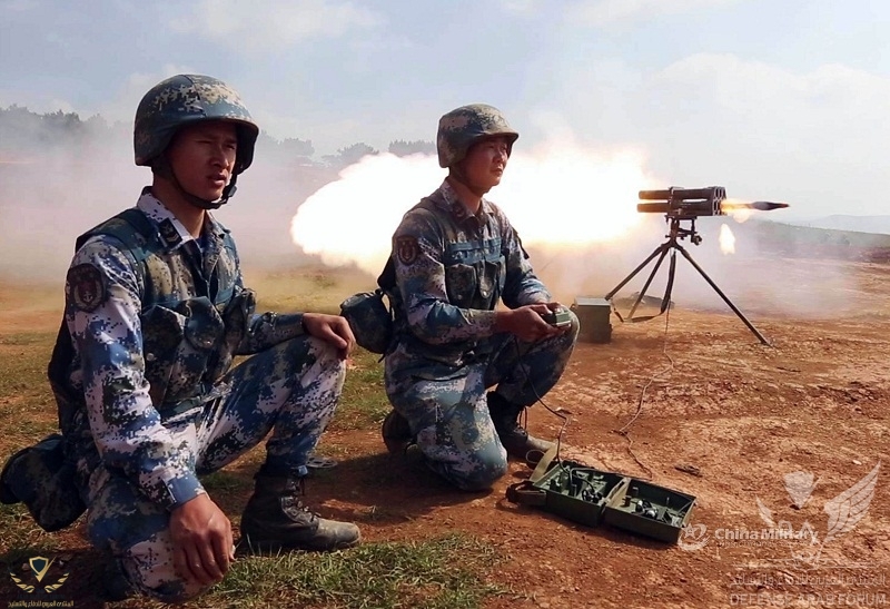

FHJ-01: الجيل الثاني من FHJ-84 ،مع رؤية نهارية محسنة ، ونوع جديد من المقذوفات الحارقة
FHJ-02: قاذفة صواريخ محمولة مع 7 أنابيب إطلاق ، يتم تشغيلها عن طريق جهاز التحكم عن بعد
