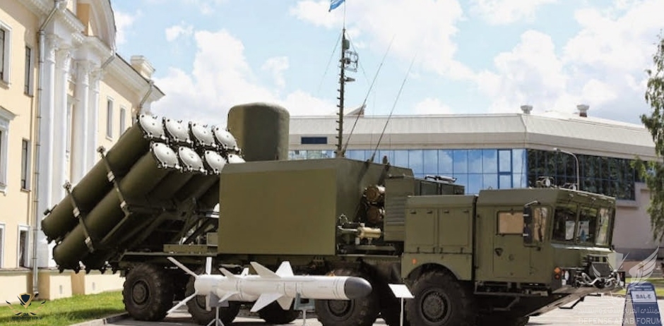

Rubezh-ME هو نظام صواريخ دفاع ساحلي روسي جديد تم تطويره خصيصا للتصدير
يمكن رؤيته كخليفة لنظام الدفاع الساحلي القديم Rubezh (اسم التقارير الغربية SSC-3 أو Stryx)
تم الكشف عنه لأول مرة في
عام 2019
مشاهدة المرفق 265692

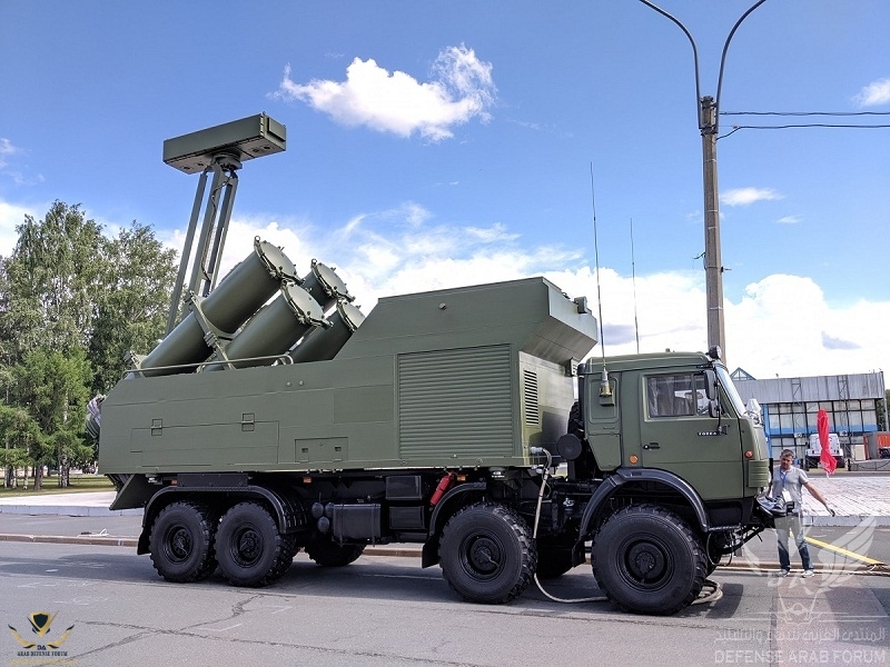

يستخدم Rubezh-ME صواريخ مضادة للسفن Kh-35UE لديها مدى يصل إلى 260 كم
على الرغم من أن هذه الصواريخ أقل قدرة مقارنة مع صواريخ Kh-35U التي يستخدمها الجيش الروسي

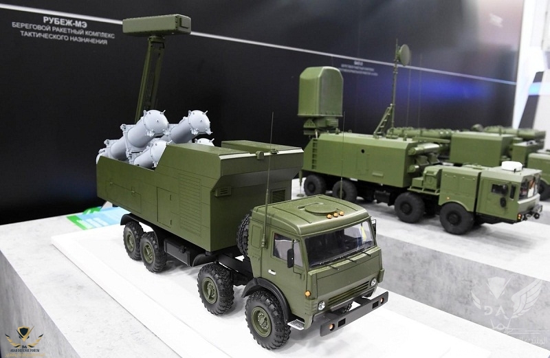

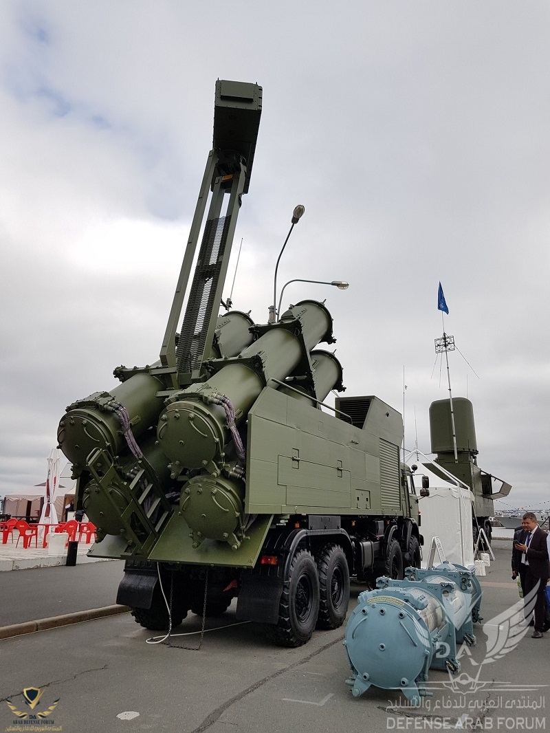

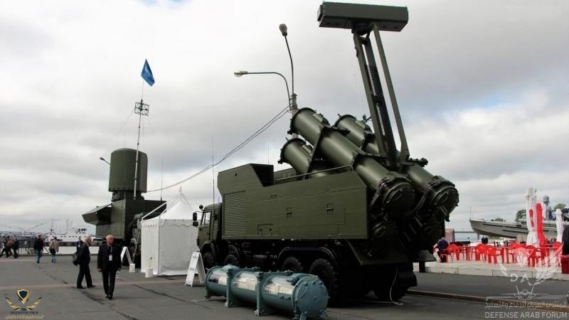

تعتمد مركبة الإطلاق على هيكل الشاحنة العسكرية
Kamaz-6350 وتحمل مركبة الإطلاق 4 صواريخ Kh-35UE بالحاويات
مشاهدة المرفق 265689

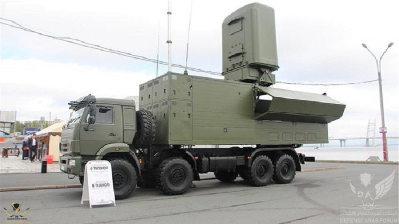

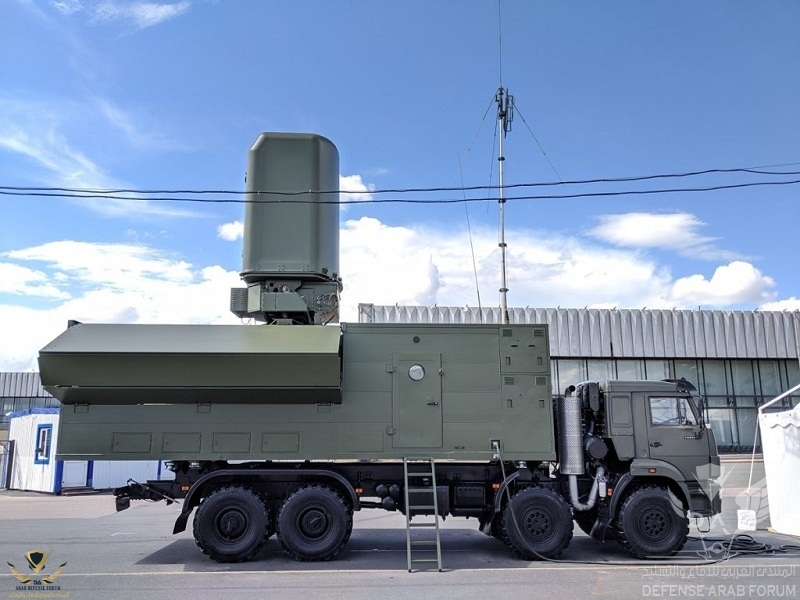

يتم تجهيز مركبة الإطلاق بواسطة رادار نشط من Mineral-ME1 مع نطاق كشف يبلغ 250 كم
أو رادار Mineral-ME2 مع نطاق كشف 750 كم يمكن لكل من هذه الرادارات
اكتشاف ما يصل إلى
200 هدف في وقت واحد
مشاهدة المرفق 265690

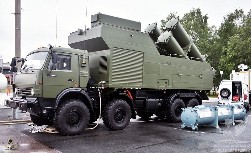

ويمكن لبطارية Rubezh-ME إطلاق ما يصل إلى 32 صاروخًا مضادا للسفن وهذا بلا شك
كافي لجعل سفن العدو
تتخبط في البحار وبمجرد إطلاق الصواريخ من المنظومة المرعبة
يستغرق الأمر
30 الى 40 دقيقة لإعادة تحميل مركبات الإطلاق
مشاهدة المرفق 265693
