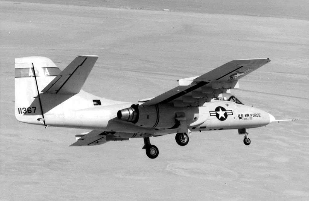

تم اختيار كل من شركة Northrop و Fairchild Republic لبناء تصميمات و الدخول في مسابقة لاختيار الافضل. قامت نورثروب ببناء النموذج YA-9 في حين صممت شركة Fairchild Republic النموذج YA-10. تم تجربة الطائرات ضد بعضها البعض في رحلات طيران تجريبي، لم تقاوم الطائرة YA-10 بشكل جيد أثناء التجارب و مع ذلك تم تختيارها من قبل سلاح الجو الامريكي على الرغم من أنها لم تستوف بعض معايير الأداء و لكنها كانت افضل من ناحية قابلية للبقاء من منافسها. محركاتها المثبتة في الجزء الخلفي من الأجنحة قللت من خطر التمزق والتلف الناجم عن حريق قد ينتج و الطائرة لا تزال على الارض كما سمحت مساحة الاجنحة بحمل مجموعة أكبر من الأسلحة وكانت أكثر قابلية للصيانة مجموعة الدرع الواسعة وفصل المكونات الحيوية جعلها أكثر قابلية للبقاء. نظرًا لأن النموذج YA-10 مشابه جدًا للنموذج المنافس YA-9 فقد ظهر كخيار أكثر ملاءمة. تم اختيار YA-10 رسميًا في يناير 1973 وبدأ الإنتاج على نطاق واسع في عام 1975. وتم شراء ما مجموعه 713 طائرة على مر السنين ، ووفقًا للخطط الرسمية ، من المتوقع استبداله بـالمقاتلة F- 35.

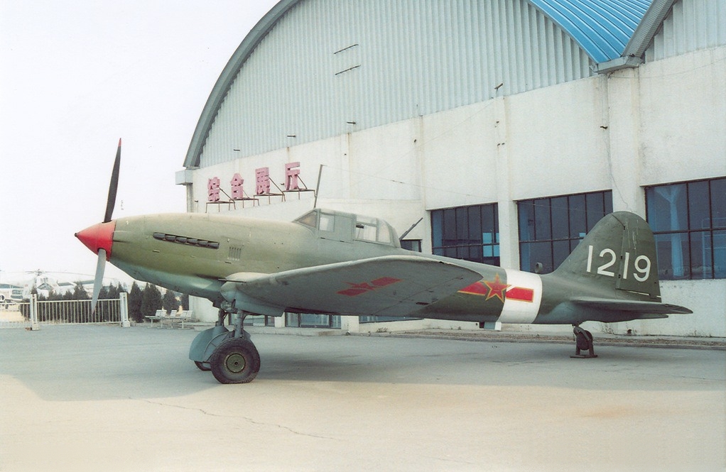

في عام 1969 ، بدأت وزارة الدفاع السوفيتية في البحث عن طائرة أسمتها "شتورموفيك" والتي تترجم تقريبًا إلى العاصفة أو المهاجم. شعر السوفييت بالحاجة إلى مثل هذه الطائرة بعد دراسة أداء الطائرة الأسطورة Il-2 وخليفتها Il-10. بعد توقف إنتاج هذا الأخير في عام 1950 ، لم تكن هناك طائرات دعم جوي قريبة قيد التطوير. قام مكتب إليوشن بمحاولة مع النموذج Il-40 و لكن دون جدوى و ذلك خلال أوائل الخمسينيات من القرن الماضي بهدف العثور على خليفة لـ Il-10.
Il-2
Il-10
Il-40

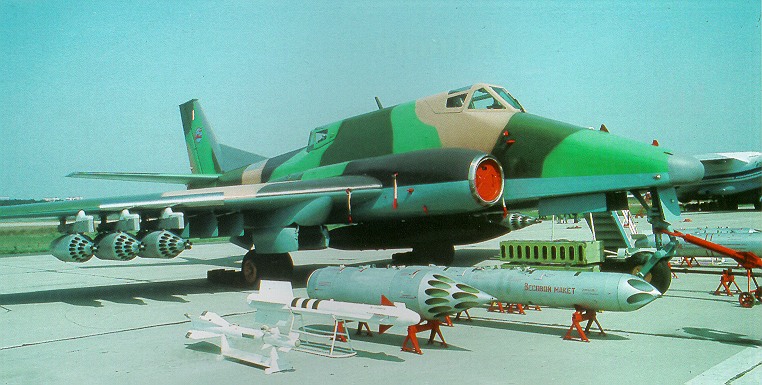

Il-102
استمر العمل بسلاسة حتى غير السوفييت بعض المتطلبات و ذلك بطلب زيادة السرعة المطلوبة إلى 1200 كم / ساعة ، وبالتالي قرر مكتب سوخوي ايقاف العمل على النموذج T-8 واستئناف العمل في الطراز المشق من Su-15 و لكن مرة ثانية تم تغيير المواصفات إلى 1000 كم / ساعة عند مستوى سطح البحر مع زيادة الحمولة الى 4 أطنان بناء على ذلك تم إحياء برنامج النموذج T-8 وتعديله وفقًا للمتطلبات الجديدة.

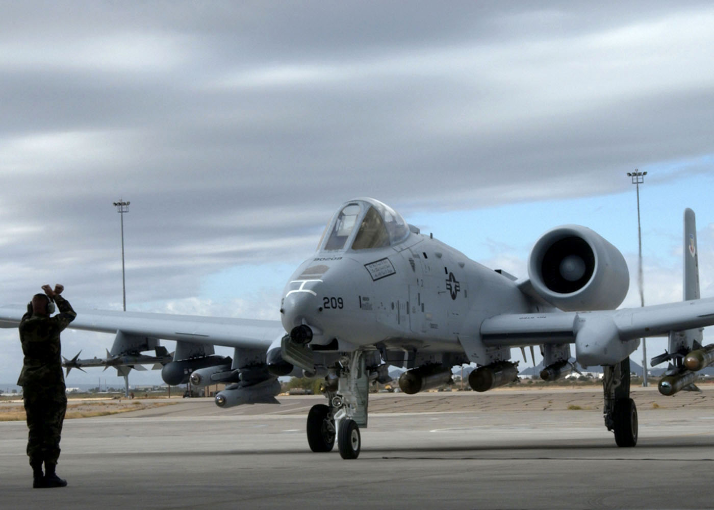

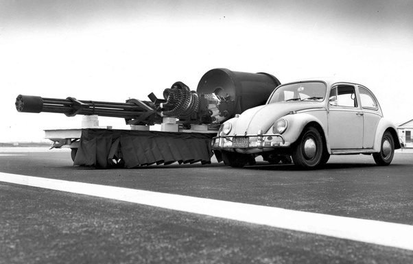

نظرًا و لأنه كان من المفترض أن تستخدم الطائرة YA-10 الرشاش M61 Vulcam Gatling عيار 20مم بدلاً من الرشاش GAU-8 الذي كان قيد التطوير في ذلك الوقت ، تم إجراء العديد من التعديلات على الطائرة لتناسب الرشاش Gatling الضخم عيار 30 ملم خلف الطيار يتم وضع أسطوانة تحمل أكثر من 1300 طلقة تم تصميم الطائرة حرفيا حول المدفع الرشاش او لتناسب المدفع الرشاش والذي يبلغ طوله حوالي 6 أمتار بما في ذلك أسطوانة الذخيرة. يمكن أن يطلق المدفع الرشاش 4200 طلقة في الدقيقة وعادة ما تحمل الطائرة طلقات خارقة مدرعة تقضي على الدروع العلوية للمدرعات والدبابات. تحتوي الطائرة A-10 أيضًا على 11 نقطة تعليق تمكنها من حمل حمولة 7 أطنان متنوعة من الذخائر.
main-qimg-39bc1d7dc5512ccbb0fbd621ec93f4b6
تقدم ترقية احد الطرازات الى A-10C بتركيب بود استهداف جديد والعديد من إلكترونيات الطيران المتقدمة الأخرى لتحسين قدرتها على تدمير الدبابات. تشمل الأسلحة الأخرى التي يمكن ان تحملها الطائرة منها سلسلة قنابل Paveway الجديدة قنابل JDAM و AGM-65 لضرب الأهداف السطحية و صواريخ AIM-9 للدفاع عن النفس.
تعمل الطائرة بمحركين توربينيين TF-34 ينتجان ما مجموعه 18000 رطل من الدفع. أضف الى ذلك تحميلًا معتدلًا على الاجنحة وستكون لديك قدرة جيدة على المناورة على مستوى منخفض. يمكن وصف الطائرة حرفيا بالدبابة الطائرة حيث يجلس الطيار في قمرة قيدة مدعمة بدروع من التيتانيوم توفر حماية واسعة النطاق ضد لنيران المضادة للطائرات حتى 23 ملم. موقع المحركات يجعلها هدفًا صعبًا للضرب. يحتوي نظام التحكم في الطيران على دعم هيدروليكي مزدوج مع دعم ميكانيكي للنظام الهيدروليكي. خزانات الوقود ذاتية الغلق ولها بطانة من البولي يوريثين لتقليل فقد الوقود وتلف الخزانات نفسها. تحتوي خزانات الوقود أيضًا على خزان احتياطي مع ما يكفي من الوقود لأكثر من 200 كم. تتعرض الطائرة A-10 هي بالتأكيد هدف صعب للغاية.

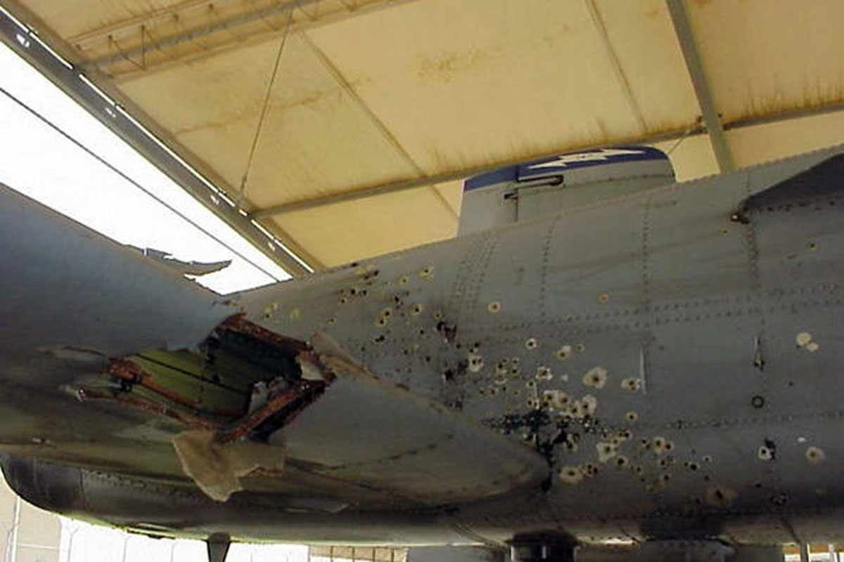

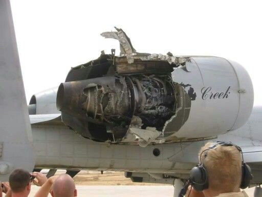

بعض الاضرار التي لحقت بالطائرة و مع ذلك تعود الطائرة الى قواعدها كان شيء لم يحدث
سيتم استبدال الطائرة A-10 ، المعروف باسم Warthog بالطائرة F-35 في المستقبل القريب. كانت القوات الجوية الامريكية تخطط لإعدام كامل A-10 ونقل الموارد المستخدمة لإبقائها عاملة في مشاريع أخرى عرقل مجلس الشيوخ الأمريكي خطة إعدام أسطول طائرات A-10 وأعيد نشرها في الشرق الأوسط كما تم إعادة نشرها إلى أوروبا ، المسرح الذي صممت للعمل فيه حيث كان من المفترض أن توقف التشكيلات المدرعة السوفيتية وقد أعيد نشرها هناك لإظهار امريكا لحلفائها في قوات الناتو ضد التوترات المتزايدة بسبب الصراع في أوروبا الشرقية.
مقارنة بالطائرة اف35 تعتبر A-10 طائرة رخيصة جدًا من ناحية التشغيل وسهلة الصيانة كما اثبتت امكانياتها في معارك حقيقية.

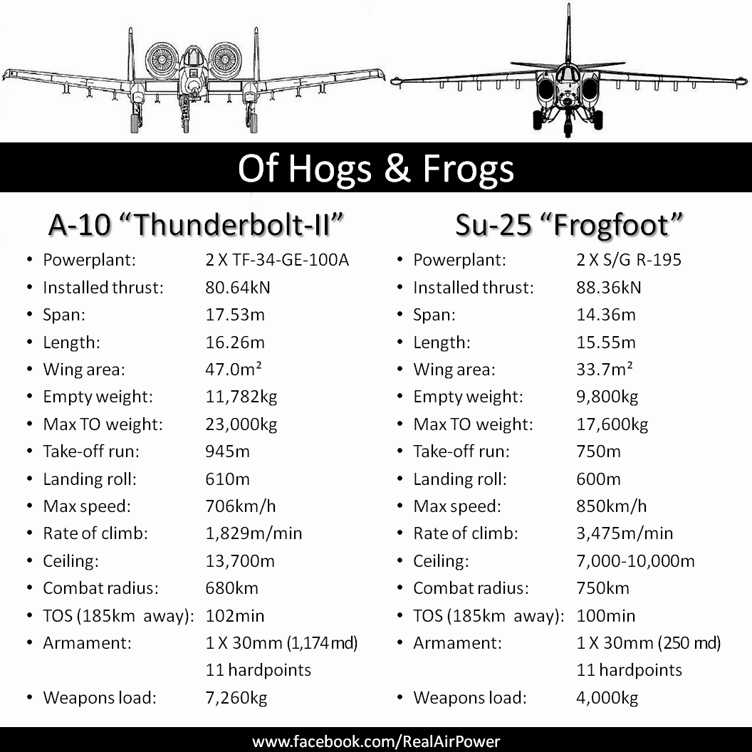

تمامًا مثل الطائرة A-10 ، تم تصميم الطائرة سو25 أيضًا لتكون عبارة ةعن دبابة طائرة. قمرة القيادة مغطاة من جميع الاتجاهات بالدروع ويمكنها تحمل الضربات المباشرة من نيران مضادات الطائرات حتى عيار 23 ملم.
الطيار أيضًا محمي بخوذة مدرعة ولوح مدرع بالقرب من الصدر. المحركات متباعدة على نطاق واسع مما يقلل من احتمال التعرض للضرب والتعطيل في نفس الوقت ويتم تغذية المرحات بالوقود بواسطة خزانات مختلفة. الطائرة محمية بالدروع وكذلك المحركات وأجزاء من نظام الهبوط. تقلل بطانة البولي يوريثين من فقد الوقود والضرر الناتج عن الشظايا يمكن للمحرك نفسه أن يتحمل الضربات حتى 20 ملم ويعمل بشكل جيد ، حتى أنه نجا من ضربات ستينجر.
يتم تشغيل المحركات باستخدام أنواع مختلفة من الوقود مثل الديزل ويمكن استخدام أنواع مختلفة من الوقود إذا لزم الأمر.
الطائرة سو25 مدرعة بشكل اخف مقارنة بـالطائرة A-10 ولكن هذا يبرره النهج المختلف التي اتخذه المصممون حيث كان من المفترض أن تكون الطائرة سو25 رشيقة وبالتالي هدفًا يصعب ضربه.
على عكس القوات الجوية الأمريكية لا تتخلى القوات الجوية الروسية عن إحدى أكثر طائراتها حيث يتم ترقية العديد من طائرات السو25 إلى معايير جديدة بأسلحة جديدة ، وأنظمة استهداف .
اثبتت الطائرة سو -25 امكانيتها القتالية مثل الطائرة A-10 لكنها عملت في ظروف أكثر شراسة حيث واجهت انظمة ستينغر و أنظمة دفاع جوي محمولة خلال الحملة السوفيتية على أفغانستان سوف تضل الطائرة سو25 في الخدمة لدى الروس ومشغليها الأجانب لسنوات قادمة.

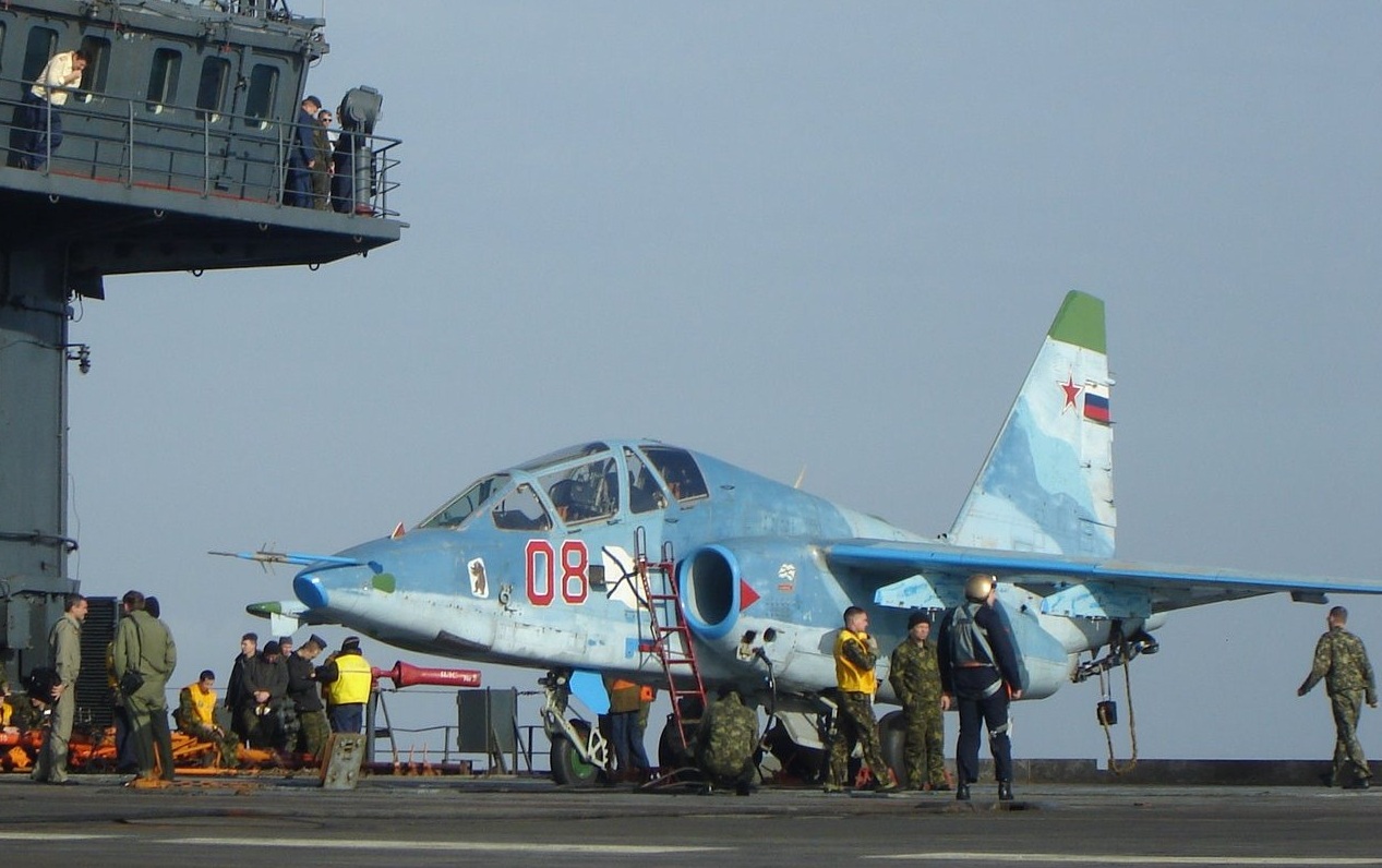

إذا كان هناك شيء واحد يمكن لـلطائرة سو 25 فعله و لا يمكن لـ A-10 ان تفعله فهو العمل انطلاقا من حاملات الطائرات.

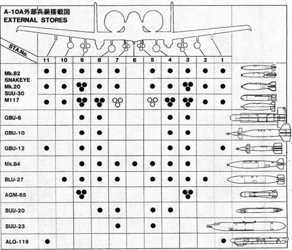

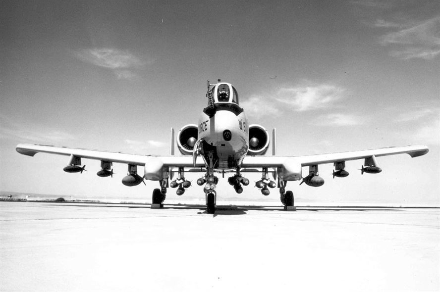

التسليح

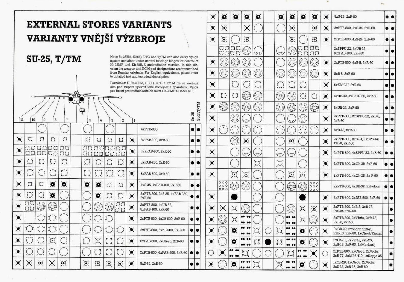

main-qimg-90cb83db1b1e44215f76d22e16ec5283
main-qimg-9f2c5a0dccab1f4c7952ba52e14081a3

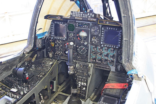

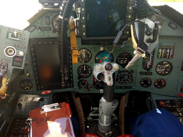

قمرة القيادة للطائرة A-10c
main-qimg-f9483a9e03038b0605dc619c0ce1abdf
قمرة قيادة الطائرة سو25

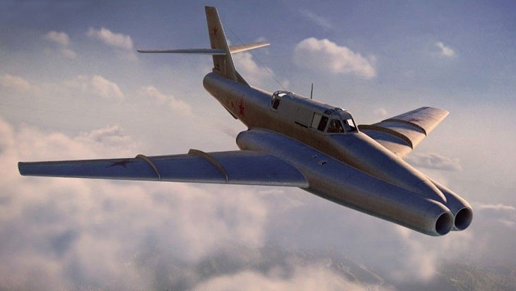

في العام 1948 وجه الكرملين Kremlin طلب رسمي لمكتب تصميم "اليوشن" Ilyushin للبدء بتطوير طائرة نفاثة تخلف الطائرات Il-2 وIl-10. ونتيجة هذا الطلب، أبرز التصميم الجديد طائرة وحشية المنظر، ثنائية المحركات النفاثة، أطلق عليها Ilyushin Il-40 (أطلق عليها الغرب اسم Brawny أو مفتول العضلات). لقد حملت هذه الطائرة بعض أوجه التشابه مع سابقتها شتورموفيكس ولكن مع تقنيات أكثر حداثة كانت قد طورت خصيصاً للقاذفة النفاثة Ilyushin's Il-28. وأدى النموذج Il-40 طيرانه المبكر في 7 مارس من العام 1953. عرضت الطائرة قمرة قيادة كبيرة نسبياً ومدرعة بشدة تتسع لفردين، ويجلس الطيار في المقدمة، في حين يجلس الرامي في مؤخرة الكابينة وهو مسلح بمدفع من عيار 23 ملم. لقد تم توفير أربعة فسح صغيرة للقنابل على الأجنحة الجانبية للطائرة، يستطيع كل منها حمل 100 كلغم، وسطوح طيران مرتدة للوراء بشكل نسبي، بالإضافة لمحركي دفع نفاثين turbojet engines مثبتين بالتوازي مع هياكل الأجنحة. الطائرة Il-40 كانت مسلحة بأربعة مدافع رشاشة من عيار 23 ملم مثبتة في الأسفل عند مقدمة أنف الطائرة، ومدفع آخر من نفس العيار مثبت في برج الذيل.

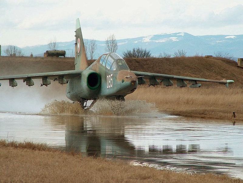

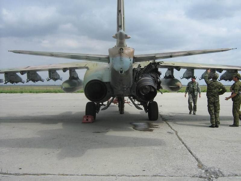

SU-25 عراقية ضربت بصاروخ حراري و نجت .. لاحقا تم ارسالها الى ايران لاصلاحها

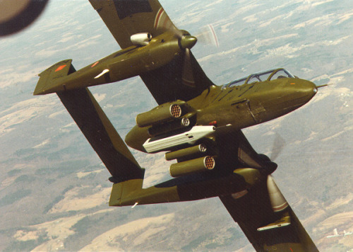

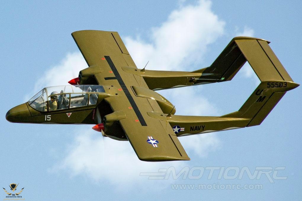

هدا النوع من الطائرات صيادة الدبابات انتهى للاسف, ال OV-10 Bronco ابلت البلاء الحسن في حرب الصحراء المغربية في حقبة الثمانينات خرجت من الخدمة في المغرب
هل الطائرة دى ذات اجنحه مزدوجة
