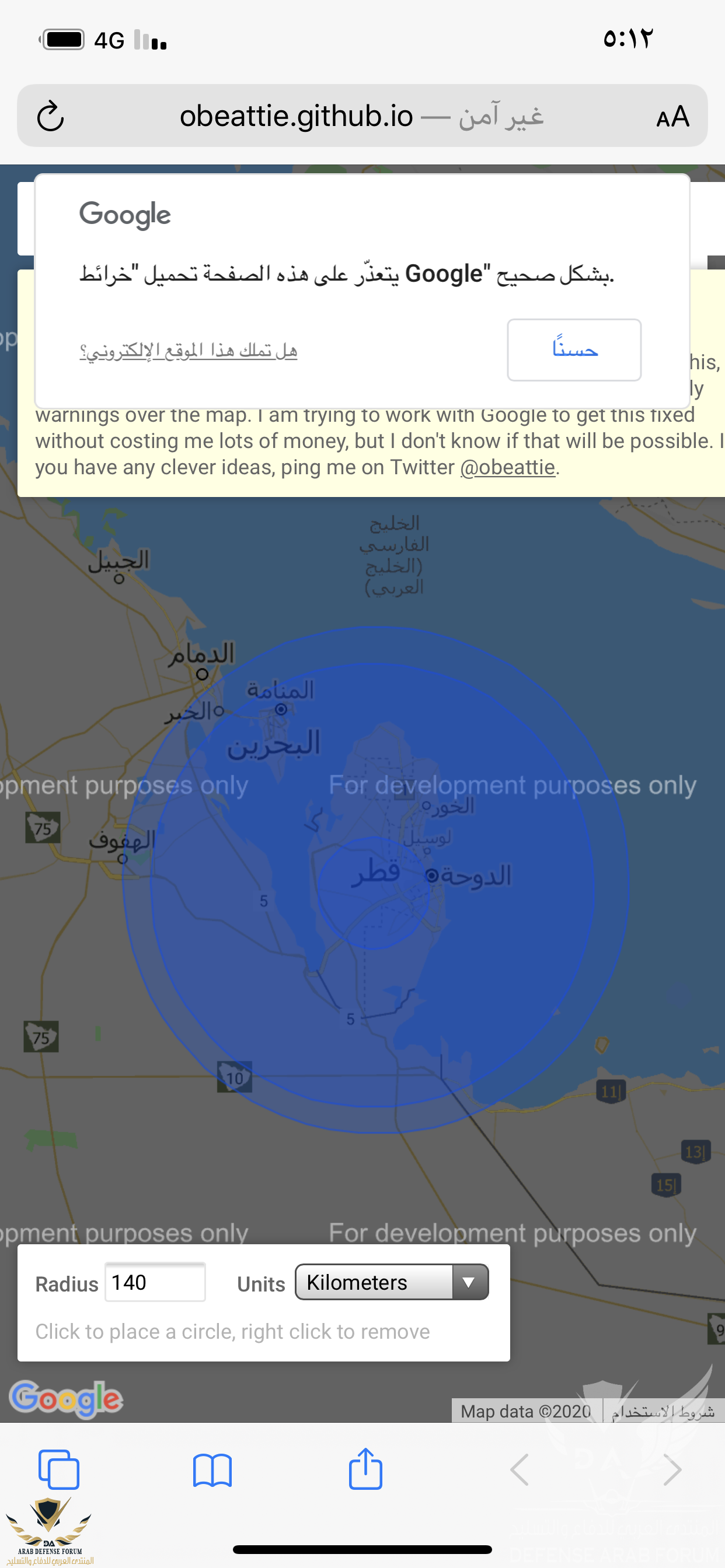

لا اعلم مدى الرادار الباترويت
لكن مدى صاروخه ضد المقاتلات 140-160كم
ومدى صاروخ ضد الصواريخ 30-40كم
وضعت بالصوره يبين لك
مدى ضد المقاتلات 140 و160كم
ومدى ضد الصواريخ 30-40كم
مشاهدة المرفق 256056
نلاحظ بان منصه واحده تغطي قطر بكبرها
وهي تمتلك 12 بطاريه باترويت
قطر عباره عن غابه امازون من الباترويت
تقنيا قدر قادره ان تعترض اغراق صاروخي
اكثر من 100 صاروخ
لو حسبنا ان كل بطاريه تحمل 6 منصات صاروخيه
وكل منصه تحمل 4 صواريخ
المجموع = 288 صاروخ جاهز للاطلاق لحمايه مساحه صغيره جدا

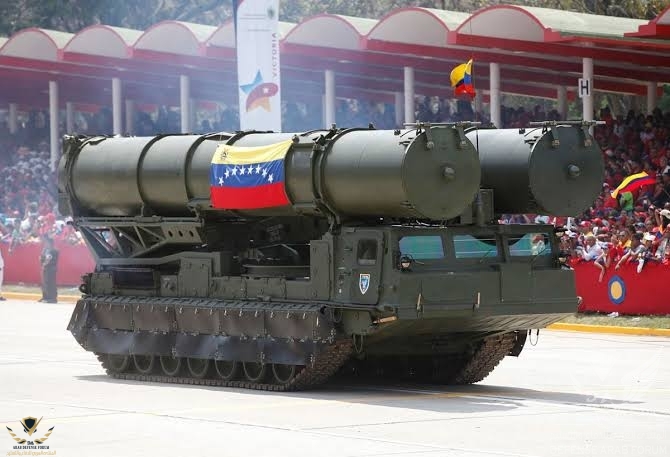

كلامك يفتقر للمنطق يعني فنزويلا اول دولة خارجية تمتلك القدرات المرعبة للمزهرية s400
اه :تمام: وأثبت العكس لو تقدر موقع تصدير المنتجات العسكريه الروسى قال نصا الاس ٤٠٠ الروسى التصدير قدرات الاشتباك للأهداف الايرودينامكيه ٢٥٠ كيلو متر والبالستى ٦٠ كيلو متر لو قارنها بالانتى لديه قدرات اعتراض ٢٥٠ والبالستى ٤٠ كيلومتر تقريبا نفس القدرات مع تفوق بسيط للمزهريهلا يستحق ضعف التمن
