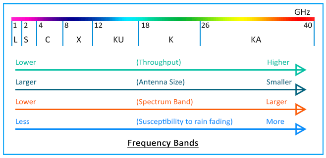

وهناك تصنيفات اخري كتصنيف معهد مهندسى الكهرباء والالكترونيات IEEE لترددات الرادار و الذى يحتوى على التصنيفات الشهيرة مثل X Band وغيرها :
