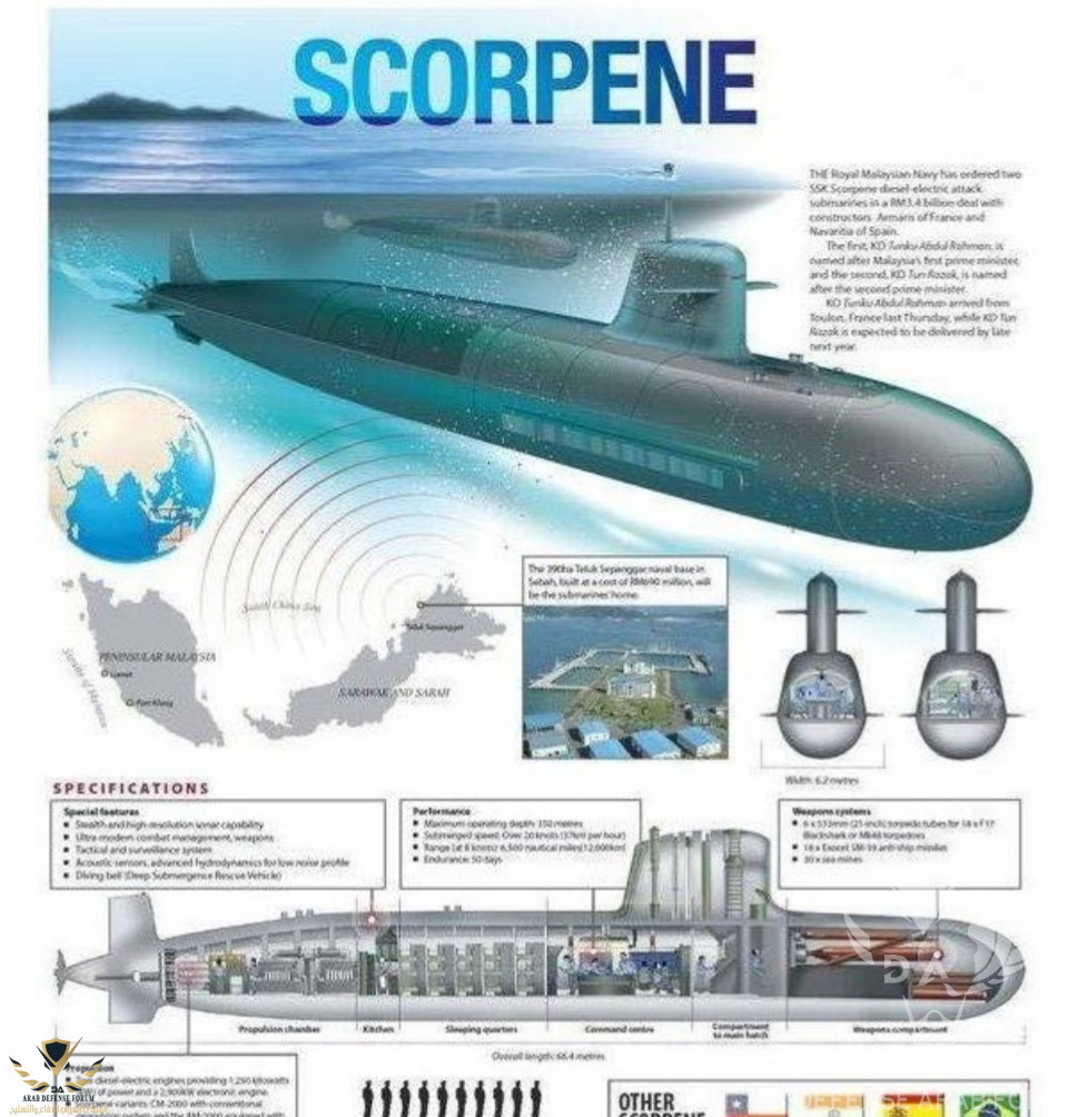

* تم تطوير وبناء تلك الغواصات بالشراكه بين الشركه الفرنسية لبناء السفن DCNS وشركه بناء السفن الإسبانية Navantia والتي أنسحبت لاحقا من المشروع والان تتم تطوير وترويج تلك الغواصات عن طريق الشركه الفرنسية DCNS فقط
*كانت بدايه العمل على مشروع غواصات سنه 1999 وتم تشغيل أول غواصه سنه 2005
مشاهدة المرفق 239136

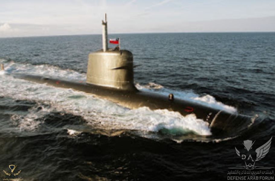

* تعتبر عائله غواصات Scorpene من أحدث الغواصات المتوسطه واكثرها تقدما فهمي متخمه بتقنيات عاليه جدا وتتميز بهيكل حديث وببصمه منخفضه جدا وهدوء تام أثناء الابحار وتتميز بقدرة عاليه على أطلاق مجموعه واسعه من الأسلحة مدعمه بمجموعه متكامله من أجهزة الأستشعار وأجهزة الرصد و السيطرة و التحكم النيراني عاليه الأداء
*تتميز تلك الغواصات بأحتوائها على نظام التفريغ الإيجابي يسمح له بإطلاق أي سلاح من الممكن إطلاقه بواسطة أنابيب الطوربيدات و بأمان وبصمت ومن أي عمق
*تم تصميم غواصات Scorpène من أجل زيادة الخواص الشبحيه إلى أقصى حد وتتميز ببصمات صوتية ومغناطيسية وكهرومغناطيسية وببصمه حراريه منخفضة للغاية
*هيكل الغواصه مصنوع من الفولاذ HLES 80 الذي يسمح له بعمق تشغيل يصل إلى 350 متر.
* توجد نموذجين من الغواصه
(SCORPENE 2000/ SCORPENE 1000)
(SCORPENE 1000)

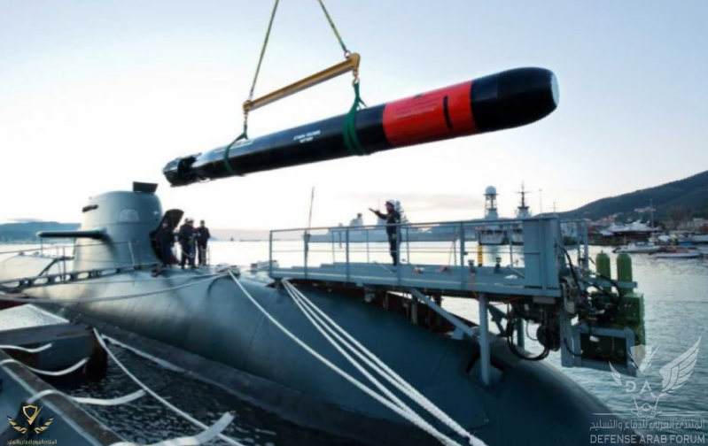

* تحوي تلك الغواصات 6 قواذف طورييد عيار 533
تستطيع الغواصه تخزين حتى 18 طوربيد ثقيل او 30لغم بحري
*تستطيع الغواصه حمل واطلاق مجموعه واسعه من الطوربيدات الثقيله منها طوربيدات
(Black Shark,DM2A4 ,STU ,F.17, F.21)

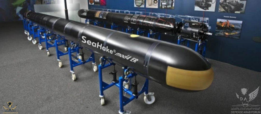

* من أهم الطوربيدات التي تحملها الغواصه هو الطوربيد الالماني الثقيل DM2A4 Seehecht والطورييد Black Shark
DM2A4
مشاهدة المرفق 239144
أحدث طوربيد ثقيل طورته شركة أطلس للإلكترونيات Atlas Elektronik
الوزن: 1370
وزن الرأس الحربي: 260 كلغ
الطول: 6.6
المدى: 50 كلم
نظام التوجيه بالالياف مع توجيه بالسونار في المرحله الأخيرة

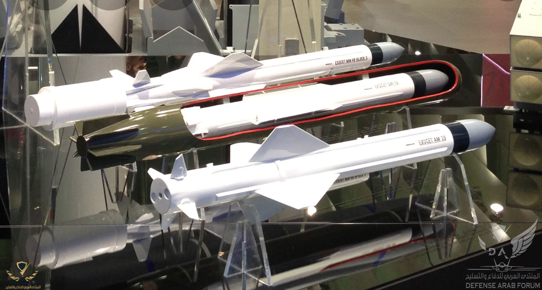

* وكذلك من ضمن حزمه تسليح الغواصه الصاروخ الشهير والغني عن التعريف AM39 Exocet المضاد للقطع البحريه ويصل مدى الصاروخ الى 50كيلومتر يتم أطلاقه من حاويه خاصه يتم اطلاقه عبر أنابيب الطوربيدات
*يصل وزن الصاروخ الى 655 كلغ وطول 4.69 وقطر 350ملم

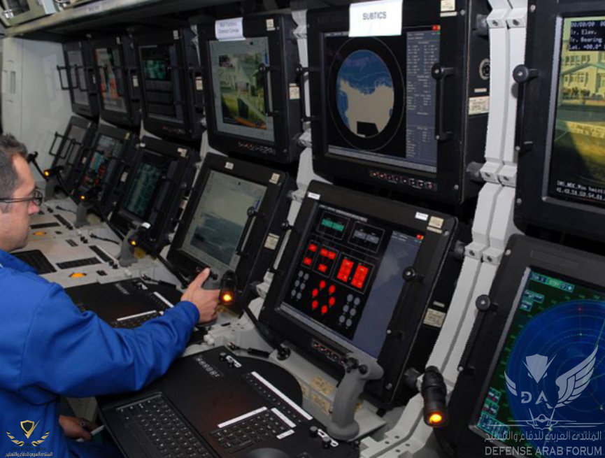

*تحمل الغواصه نظام إدارة القتال نوع SUBTICS
نظام القتال التكتيكي المتكامل للغواصات
يتكون من ستة لوحات و مفاتيح مشتركة متعددة الوظائف
يتكون نظام إدارة القتال من نظام متخصص للتعامل مع الأوامر والبيات القادمه من جميع احهزة الأستشعار ويتحكم النظام بجميع الاسلحه الموجودة مع مجموعة متكاملة من أجهزة الاستشعار الصوتية مع أجهزة الاستشعار

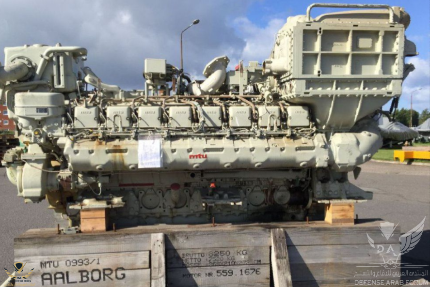

* يتم دفع الغواصه عن طريق أربع محركات ديزل و كهرياء من نوع
MTU 16V 396 SE84
او
SEMT Piesltick 12 PA4 V 200 SMDS
توفر2500kw من الطاقه
ويمكن تجهيز الغواصه بنظام الدفع الهوائي المستقبل
AIP MESMA) AIP) بحسب الطلب
