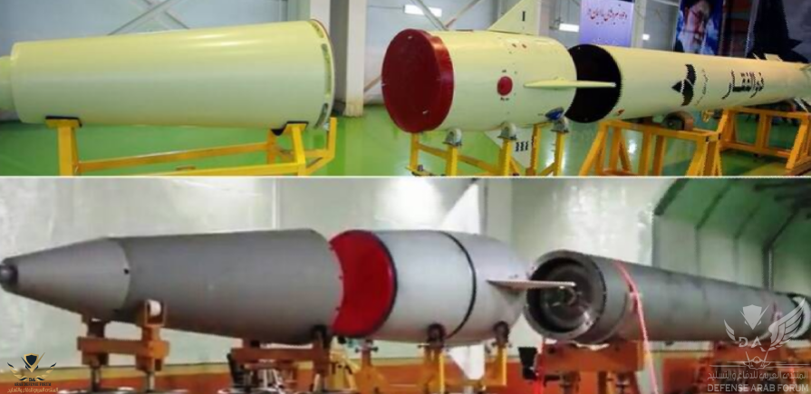

Zolfaghar ذوالفقار
* صاروخ أرض أرض قصير المدى من عائله Fateh 110
*دخل الصاروخ في الخدمه سنه 2016
*يصل مدى الصاروخ الى 750 كيلومتر
*الصاروخ محمول على منصه متحركه أحاديه أو ثنائيه
* نظام التوجيه :GPS/INS
* الدقه : 100 متر بحسب بعض المصادر
* المصادر الايرانيه تذكر ان دقه الصاروخ يصل الى 10 متر
* تذكر المصادر الايرانيه أن الصاروخ مجهز برأس MRV ينفصل عن الهيكل قبل الدخول للغلاف الجوي ويستطيع الرأس تفادي أوتجنب الدفاعات الجويه ويتميز بمقطه راداري صغير
* تشير المصادر أن الصاروخ يحمل رأس حربي زنه 450 كلغ
عنقودي
*أطلقت أيران عدد 6 صواريخ من هذا النوع ضد أهداف لمقاتلي الدوله الاسلاميه في شرق سوريا

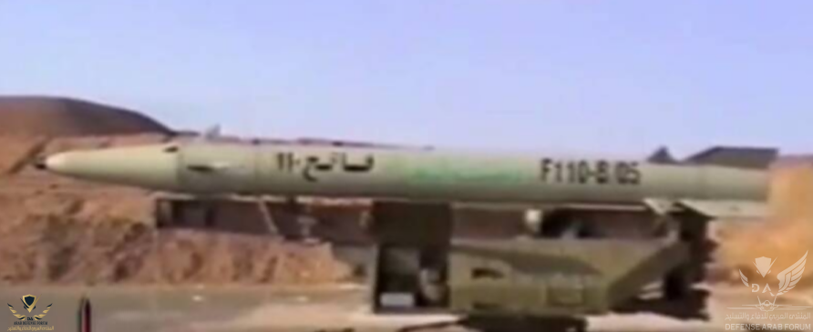

اعتقد ان الاصل في صاروخ فاتح الايراني هو المشروع المشترك M-600 مع سوريا وكوريا الشمالية.
واشتق منه صواريخ حزب الله والحوثي مثل زلزال بأنواعه

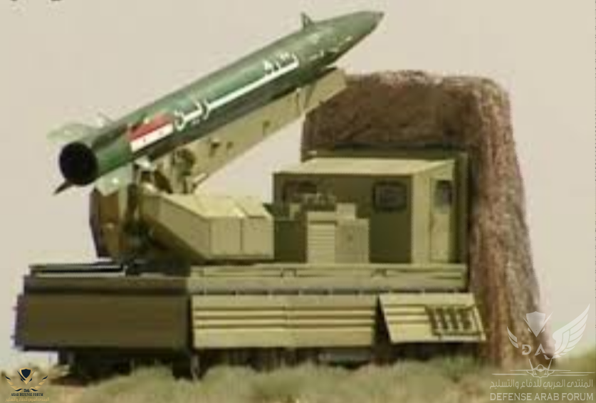

نسخه سوريه من صاروخ فاتح

نعم ، اصل المشروع اسمه M-600 اشترك فيه ايران وسوريا وكوريا الشماليه وبعدها كل واحد سماه.
نسخه تشرين ونسخه فاتح ونسخه زلزال وغيره
سبق ان عرضو نسخة للتصدير قديما.
كانت علا احد مواقعهم التي تم اغلاقها
عندك معلومات اكثر :unsure:
اتذكر ان المشروع كان بعد حرب العراق وايران .. حيث رغبت ايران الحصول على صواريخ موجهه.
وانضمت لها سوريا وكوريا ونجح المشروع وكل واحد صار يصنع نسخته بالمسمى اللي يعجبه.
