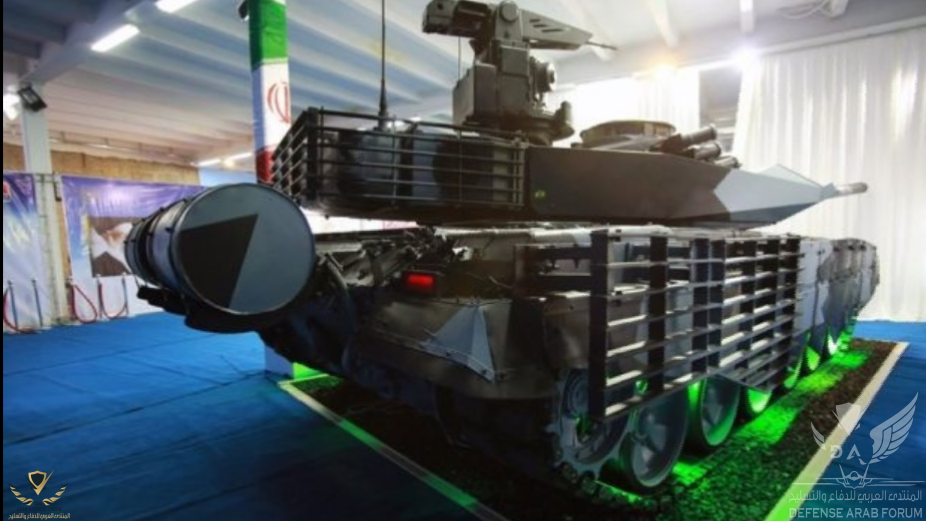

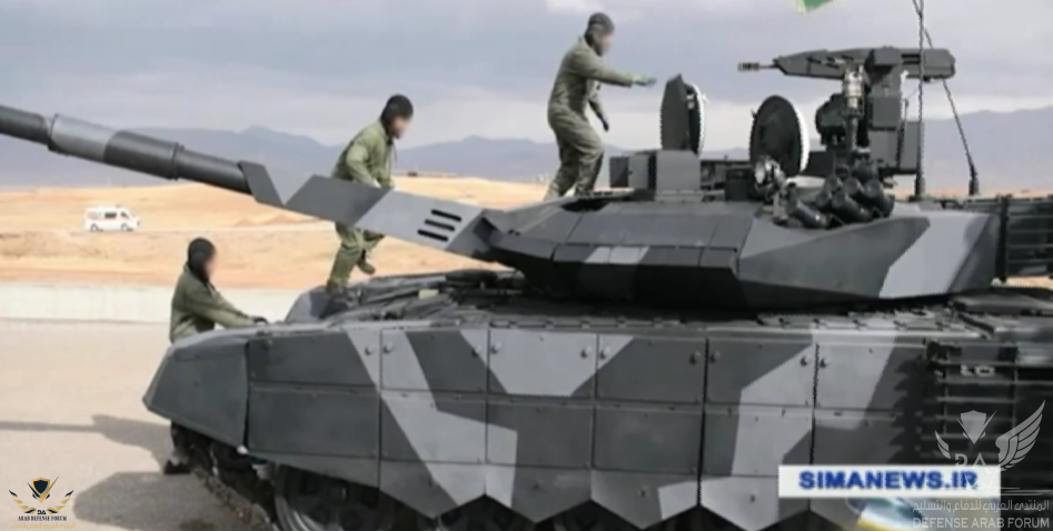

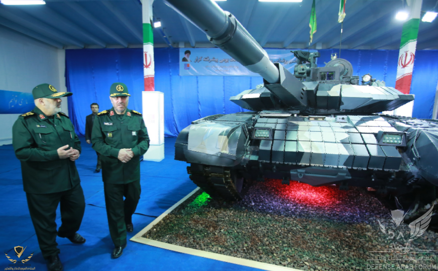

*الدبابه عبارة عن تطوير أيراني للدبابه السوفيتيه من نوع T_72s عن طريق أضافه برج جديد ملحوم مع دروع اضافيه وانظمه جديدة متقدمه
T_72s
*وفقًا للواء المتقاعد فلاديمير بوجاتريف ، رئيس مجلس الرابطة الوطنية الروسية للضباط العسكريين المتقاعدين "إن الدبابه قائمه على منصة T-72 ، ولكنها تحتوي أيضًا على معدات من الدبابات الأمريكية من طراز M-60
* عرضت لأول مرة 2016
* تم تطوير الدبابه (Karrar MBT) من قبل هيئه الصناعات الدفاعيه الايرانيه تحت أشراف وزارة الدفاع
*أطلقت وزارة الدفاع الإيرانية خط إنتاج Karrar MBT في مجمع بني هاشم الصناعي لبدايه الانتاج المتسلسل للدبابه ، في مارس 2017 بعد خضوعها لتجارب قاسيه
*الطاقم 3
*الطول 10متر مع المدفع البدن فقط 6.8متر
*العرض 3.5m
*الارتفاع 2.3m
* الوزن 48 / 52طن
*تم تجهيز الدبابه بمحدد مدى ليزري يتميز بدقه عاليه

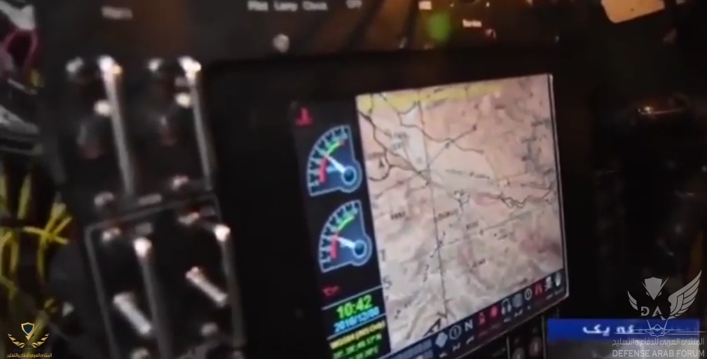

* تتميز الدبابه بنظام إدارة ساحة المعركة المتقدم (BMS) المدعوم بلوحات رقميه داخل الدبابه. يقوم نظام BMS بجمع البيانات من أنظمة الاستشعار والدبابات الأخرى ومن الخرائط الرقمية.
* تم تجهيز الدبابه بنظام الكترو بصري للتحكم بالنيران
(electro-optical fire control system)
وبأنظمة رؤيه ليليه مدمجه لأعضاء الطاقم يتيح نظام التصوير الحراري الموجود على الدبابه للمدفعي إطلاق النار على الأهداف بدقة عالية في جميع الظروف الجوية أثناء النهار والليل.
* تم تزويد الدبابه أيضًا بأنظمة مراقبة متقدمة مدعومة بكاميرا رقمية مثبتة بالقرب من المنظار.
* تشمل المعدات القياسية الأخرى الموجودة على متن الدبابه جهاز كمبيوتر باليستي ونظام حماية نوويًا وبيولوجيً وكيميائيً ومصابيح LED ونظام ملاحه بالاقمار الصناعيه .
*الدبابه مجهزة بمدفع رئيسي أملس من عيار 125mm
2A46M/M-2/M-5
قادر على أطلاق صواريخ مضادة للدبابات موجهه بالليزر
كما إنها تطلق أنواعًا مختلفة من القذائف ، بما في ذلك قذائف APFSDS و HE و HE-FRAG. يتراوح مدى فاعلية إطلاق النار مع قذائف APFSDS حوالي 2000-3000 متر.

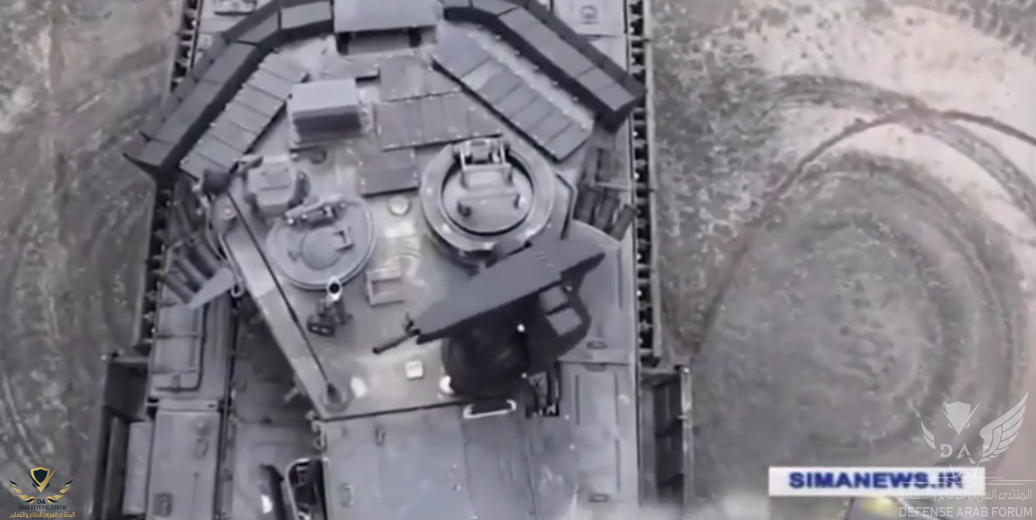

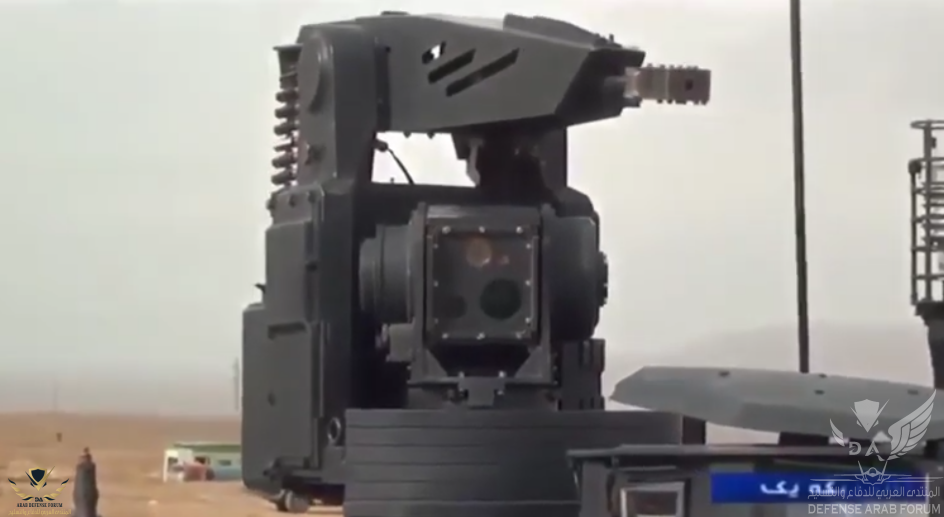

و مجهزة بسلاح ثانوي عيار 12.7 يتم التحكم به من الداخل مثبت فوق البرج
* الدبابه مجهزة بنظام تلقيم آلي
autoloader هو نفس الملقم الموجودة في دبابه T_72s مع 22قذيفه جاهزة للاطلاق في الملقم مع وجود 18قذيفه أخرى مخزنه في برج الدبابه وبحسب المصادر لا يمكن الوصول للمخزون من القذائف في البرج من الداخل
* الحد الأقصى لمعدل إطلاق النار إلى 8 قذائف في الدقيقة ، أو 1-2 طلقة في الدقيقة ، عند تحميلها يدويًا

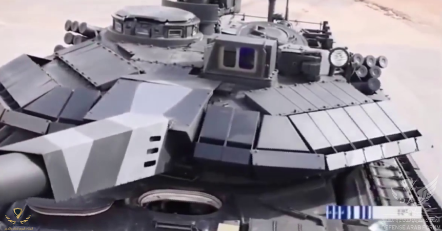

*الدبابه مجهزة بدروع مركبه ودروع تفاعليه متفجرة تشبه الدروع الروسيه من نوع Relikt والجزء الخلفي منه محاط بقفص حديدي للحمايه من مقذوفات
( الار بي جي )
*تم تجهيز Karrar بحماية NBC وأنظمة إخماد آلي للحرائق
* الدبابه مجهزة بمحرك ديزل بقوة 1200حصان
*تحقق الدبابه مدى 550كلم مع القدرة على حمل خزانات وقود خارجيه تعطي الدبابه 280كلم أضافي
*تصل السرعة القصوى للدبابه الى 70ك/س
