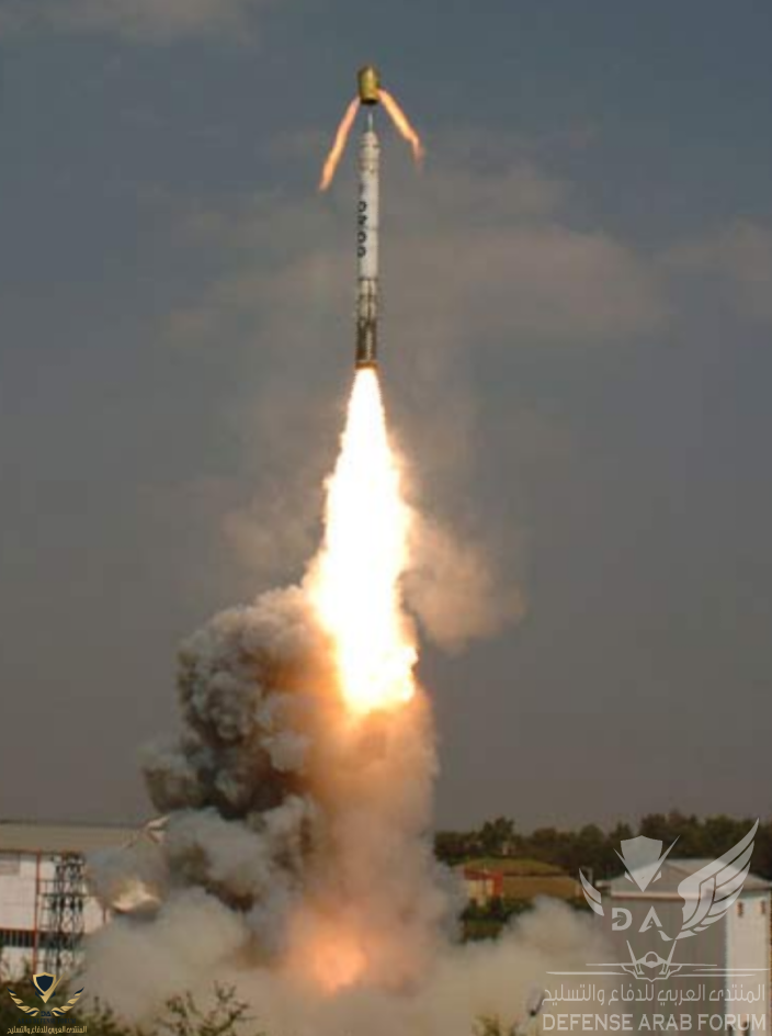

*الصاورخان التوأمان الشريران المراوغان ( Sagarika و Shaurya) تم تطويرهما معا وبمساعدة روسيه
يعتبران من أحدث الصواريخ الهندية وأكثرها سريه وتعقيدا والصاروخان متقاربان في المواصفات ويوجد بعض التضارب عنهما في المصادر
المصادر تذكر أن الصاروخ Shaurya هي نسخه أرضيه من الصاروخ Sagarika المخصص للأطلاق من الغواصات ولكن بعض العلماء في DRDO يصرحون بأن المشروعان مختلفان
ترجع اهميه هذا الصاروخ بأنه يكمل المثلث النووي الهندي وأصبح بأمكان الهند توجيه ضربه نوويه ثانيه أو انتقاميه عن طريق الغواصات وبنجاح هذا الصاروخ انضمت الهند الى نادي الدول التي لها القدرة على توجيه ضريه نوويه من الغواصات .
* يتميز الصاروخان بأنهما لا يحتاجان الى صيانه كبيرة حيث يتم حفظهما في كبسوله الاطلاق لفترات طويله ويكونان جاهزان للأطلاق سواء المنصات الارضيه او البحريه
*ما يميز الصاروخان هو أنهما قبيل الوصول إلى الهدف يقومان بالتحليق بأستخدام أسلوب تتبع التضاريس على إرتفاع 30متر مثل صواريخ الكروز

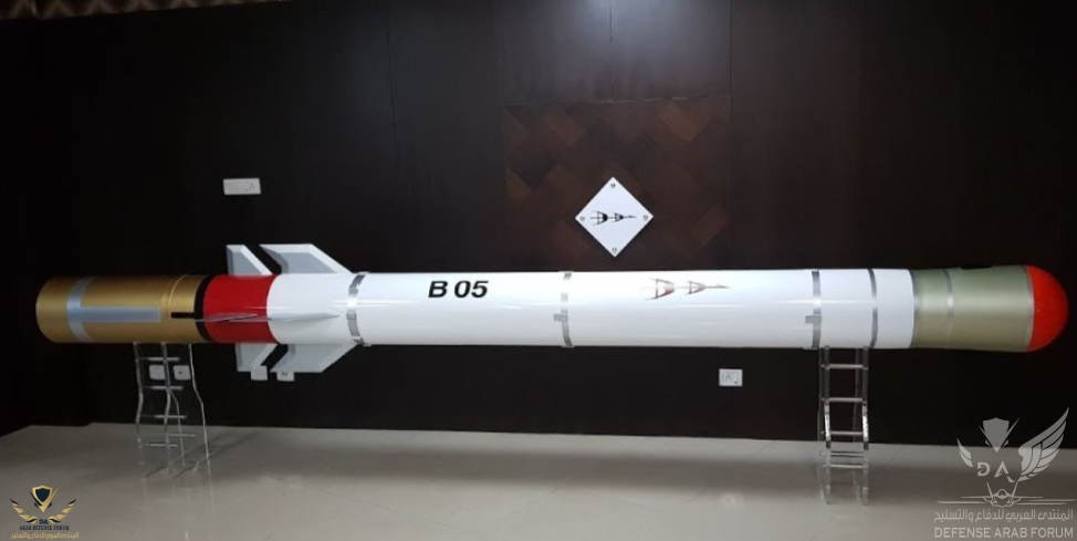

Sagatika

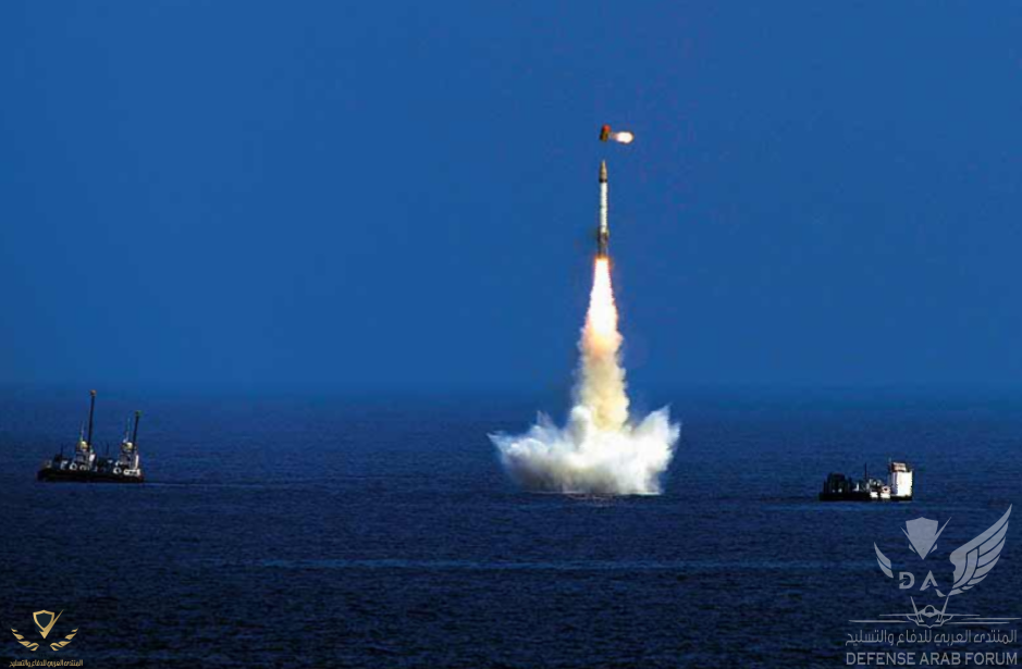

*الصاروخ Sagarika يعتبر أحد أحدث الصواريخ الهنديه
*أسماء أخرى لنفس الصاروخ. (K-15, B05)
*تم تطوير الصاروخ من قبل DRDO
Indian Defence Research and Development​
*تم العمل على هذا المشروع منذ بدايه تسعينات القرن الماضي .

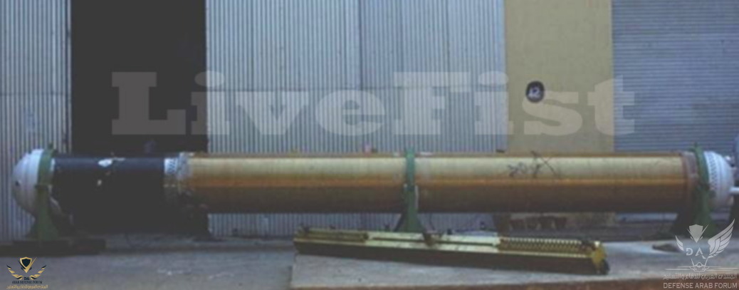

*الصاروخ يعمل بالوقود الصلب ويتكون من مرحلتين
* وزن الاطلاق5500 او 6300
*M20/30 CEP *
*لا توجد معلومات عن سرعه الصاروخ ولكن النسخه الارضيه Shaurya تصل سرعته الى 7.5ماخ هايبر سونك
*الصاروخ من نوع SRBM
*الطول 10.8m
*القطر0.8m
*المدى 700 الى 750km بعض المصادر تقول قد يصل الصاروخ الى مدى 1500km عن طريق تخفيف الشحنه
*الحموله من 500الى800km شحنه نوويه او تقليديه
*نظام التوجيه : بالقصور الذاتي بأستخدام جيرسكوب ليزري متقدم ونظام GPS وفي الرحله النهائيه بأستخدام نظام مطابقه التضاريس وكذالك سيحظى بدعم من (IRNSS)​
Indian Regional Navigation Satellite System
النظام الهندي الإقليمي للملاحة بالأقمار
الصناعية

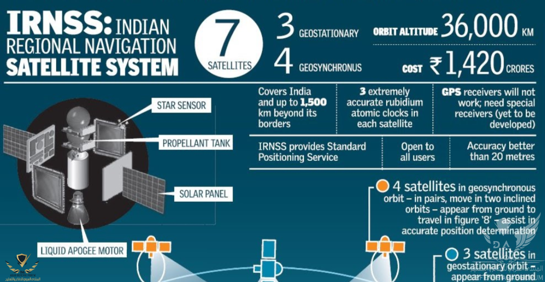

وهو نظام ملاحه بالاقمار الصناعيه تحت التطوير تديره الحكومه الهنديه يتكون من 7أقمار حاليا

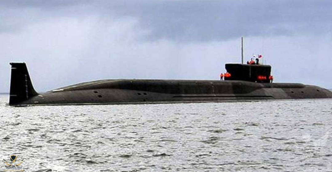

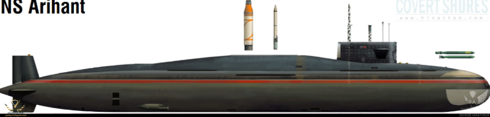

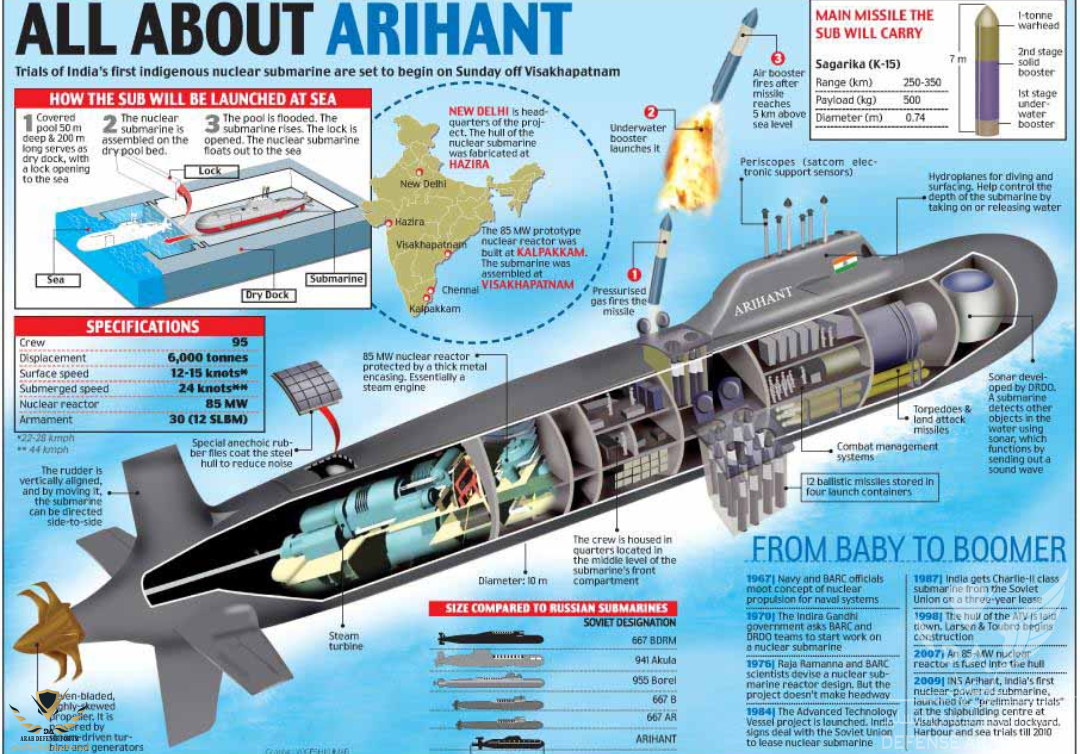

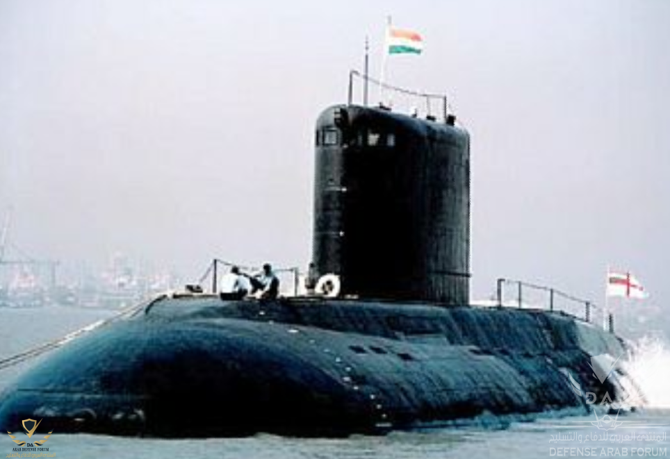

*الصاروخ مخصص للأنطلاق من الغواصات الهندية من نوع Arihant تستطيع الغواصه الواحدة حمل 12 صاروخ
*يتم تحرير الصاروخ من صومعه الاطلاق عن طريق ضغط غازي عالي من مولد خاص أسفل الصومعه يوفر قوة دفع مناسبه لتحرير الصاروخ وقذفه للاعلى تمهيدا لاشتعال محرك المرحله الاولى

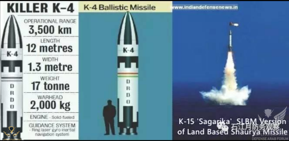

*بسبب مداه المتواضع مقابل المهمة الموكله اليه كذراع للهند لتوحيه الضربه النووية الثانيه قامت الهند بتطوير صاروخ آخر منطلق من الغواصات بمدى يصل الى 3000km تحن أسم K.4
* بدايات الاختبارت كانت عام 2004 ولكن الاختبارات الفعليه كانت بين عامين 2007 و 2008 أنطلاقا من صوامع خاصه تحاكي الإنطلاق من الغواصات والاختبار النهائي الناجح كان عام 2013 تمكن الصاروخ من أصابه الهدف بنجاح أنطلاقا من منصه اطلاق غاطسه

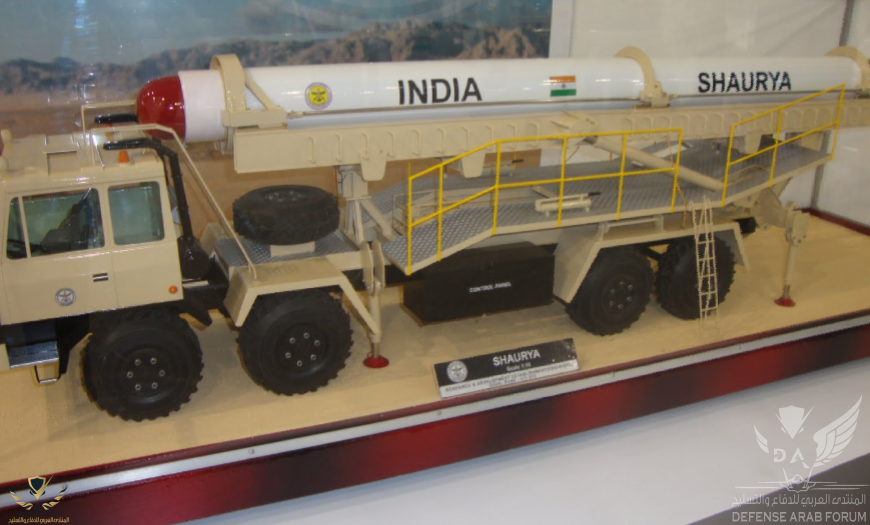

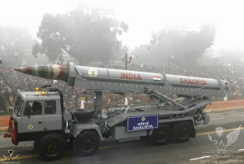

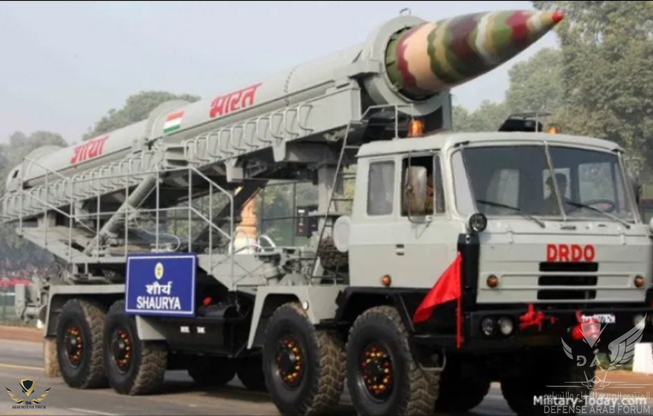

*Shaurya
* الإصدار الارضي من صاروخ Sagarika
(Indian Defence Research and Development)
*أول أختبار للصاروخ كان سنه 2008 و تحققت الاختبارات الناجحه عام 2011 قليل الدخول في الخدمه
*المدى من 700kmالى( 1900بحسب بعض المصادر)
ويعتمد ذالك على وزن الشحنه
*الشحنه نوويه او عاديه من وزن 180الى800kg
*يستخدم. الصاروخ تقنيه التوجيه بالقصور الذاتي بأستخدام جيرسكوب ليزري وكذالك يستطيع الصاروخ إجراء تصحيحات للمسار والقيام بمناورة قبل الانقضاض على الهدف
*الطول 10m
*القطر 0,74
20-30m CEP*
*بعض المصادر تذكر بأمكان أطلاق شوريا من الغواصات
*الصاروخ يتكون من مرحلتين ويستخدم الوقود الصلب
*يتميز الصاروخ بالسرعه العاليه هايبر سونيك 7.5ماخ
قادر على المناورة وقبيل الانقضاض على الهدف يتبع نظام تتبع التضاريس مثل صواريخ الكروز بأرتفاع 20و30 متر
*يصل الصاروخ الى إرتفاع 50km قبل أستخدام تقنيه الكروز في الطيران خلال المرحلة الثانبه
*بالامكان جعل الصواريخ مخفيه ومموهه في صوامع تحت الارض الى حين الاطلاق
*تحتوي صومعه الاطلاق على مولد غاز في الجزء السفلي منه يقوم بتحرير الصاروخ عن طريق الضغط وبعد ذالك يشتعل محرك الصاروخ
