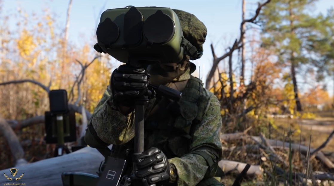

مجمع المراقبة الكهروبصري المتعدد المهام Compact multi-function opto-electronic complex monitoring " Irony"

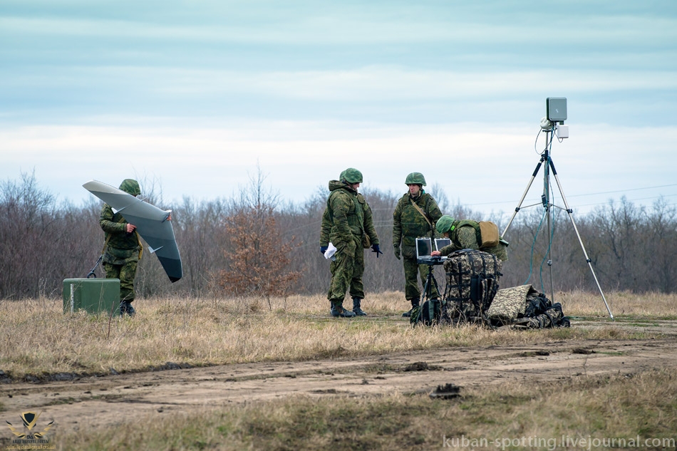

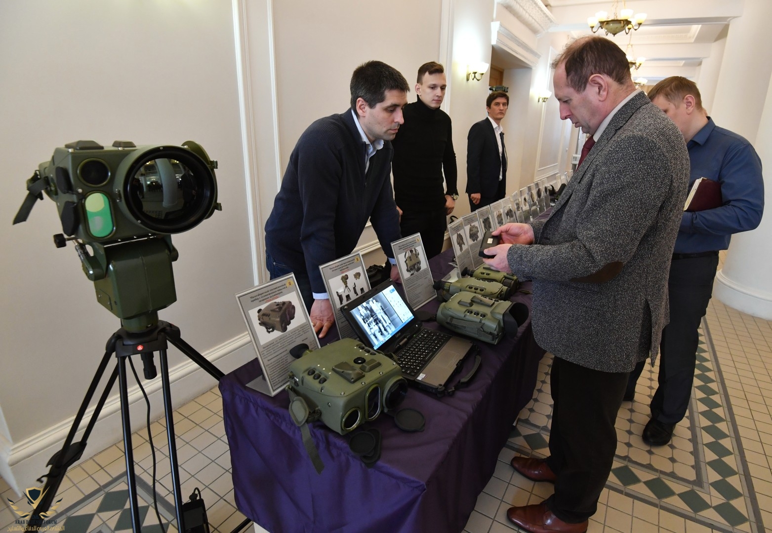

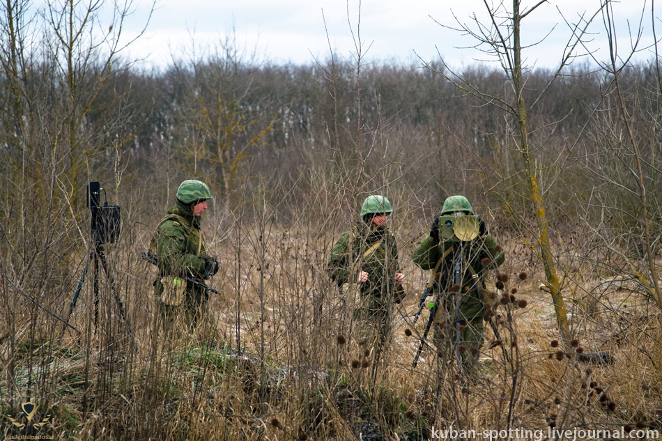

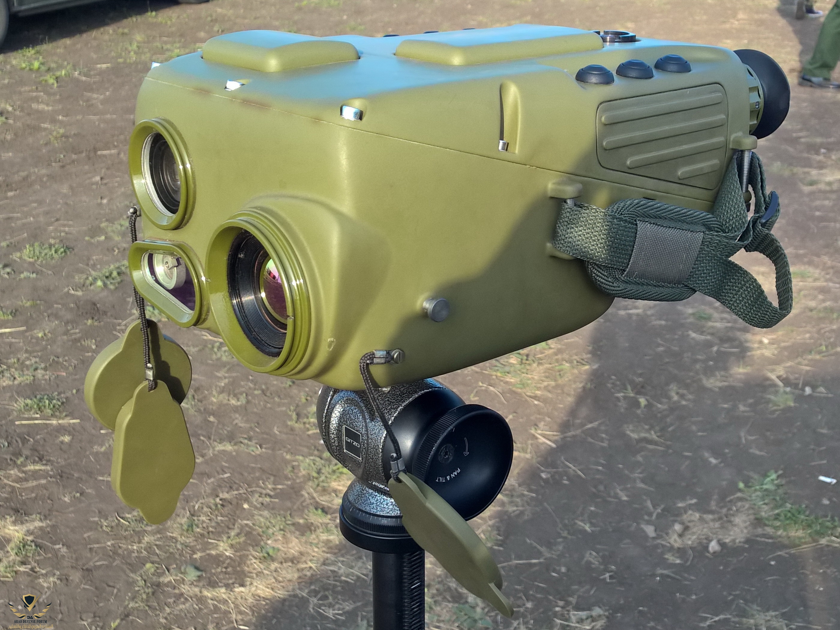

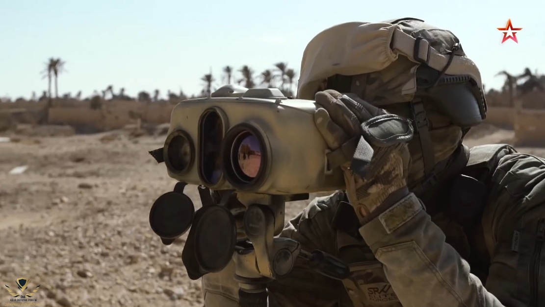

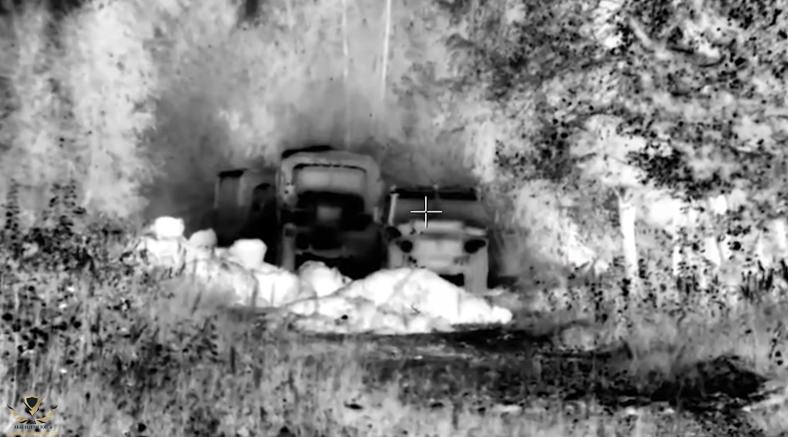

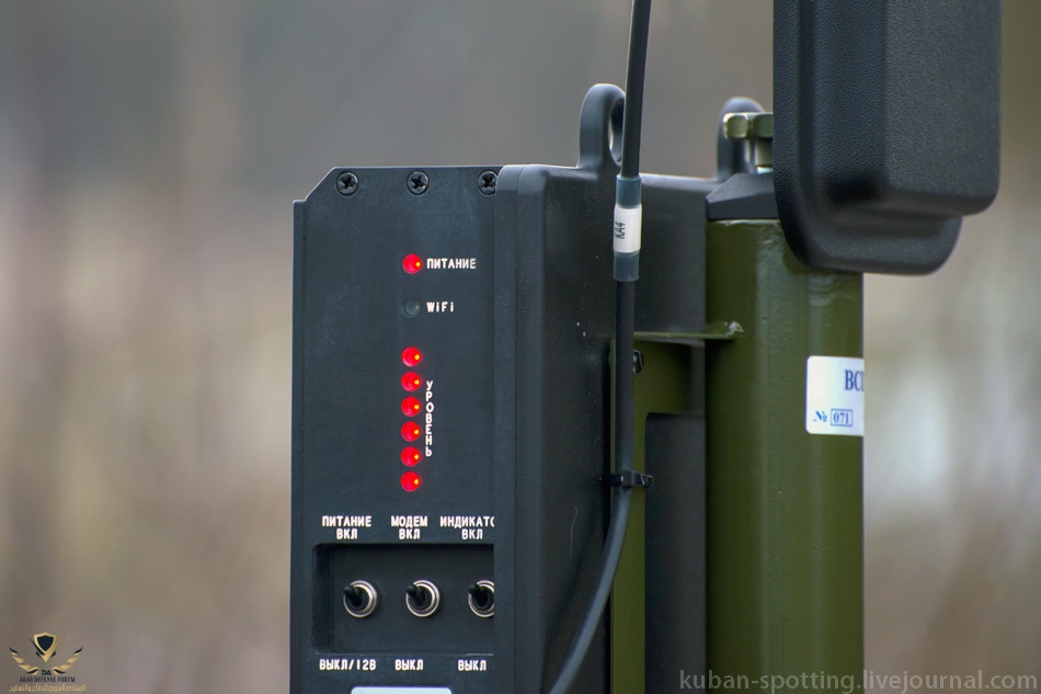

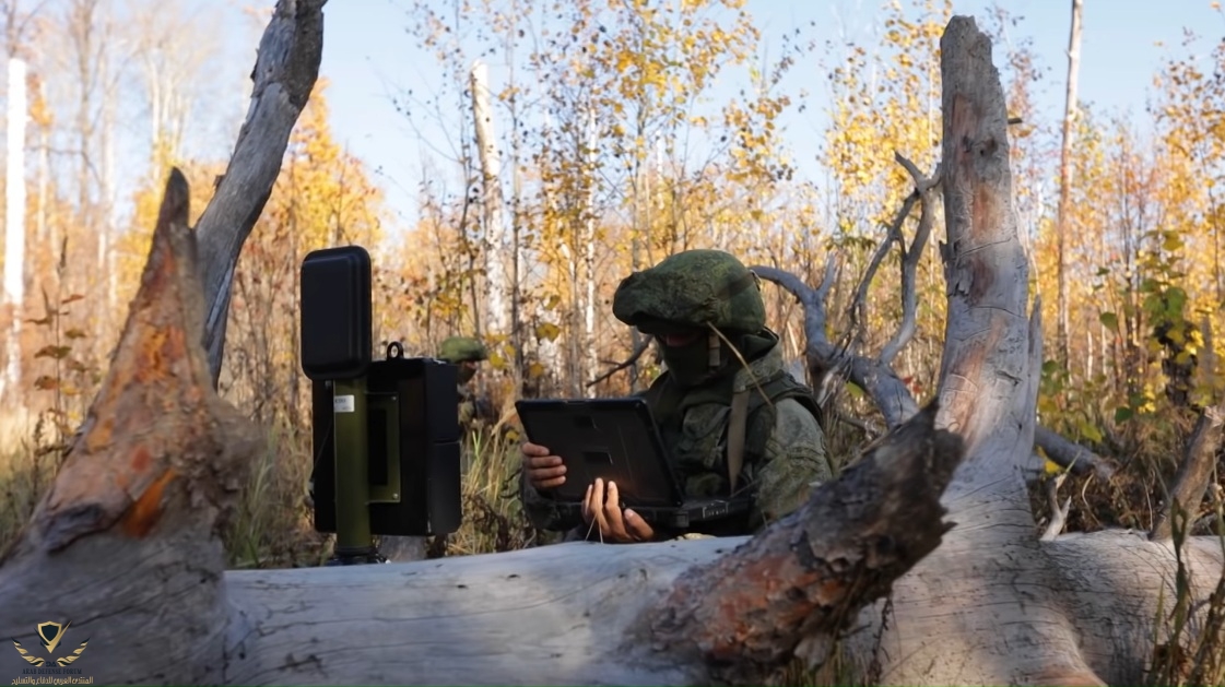

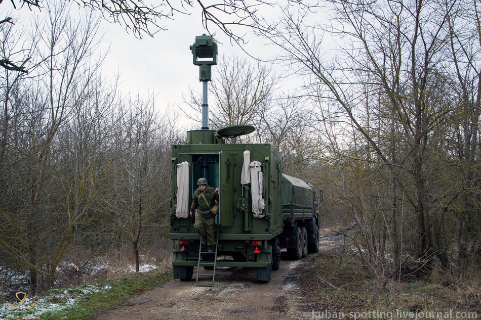

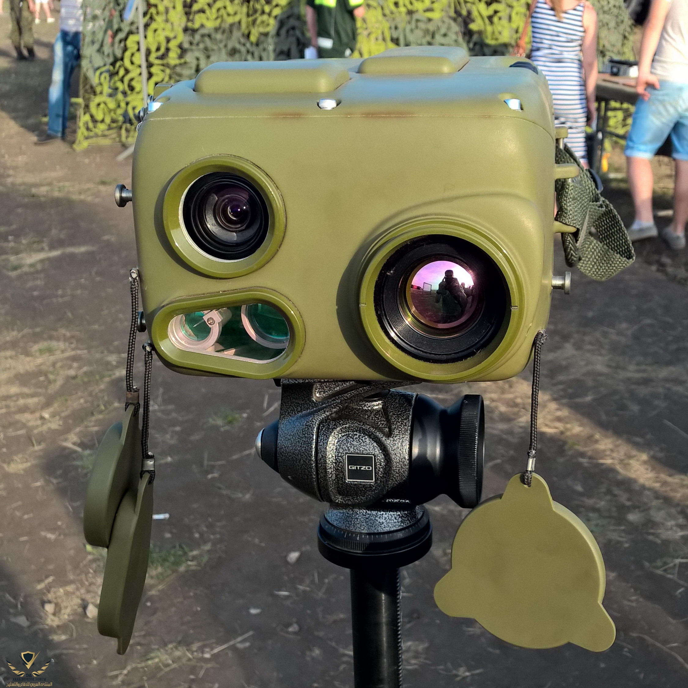

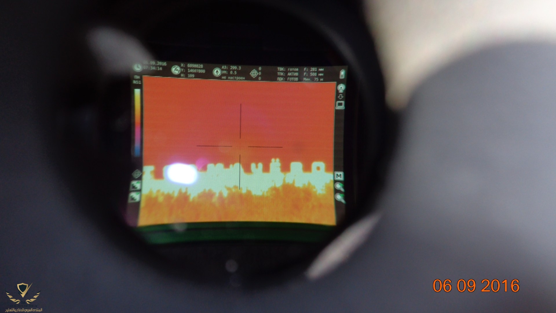

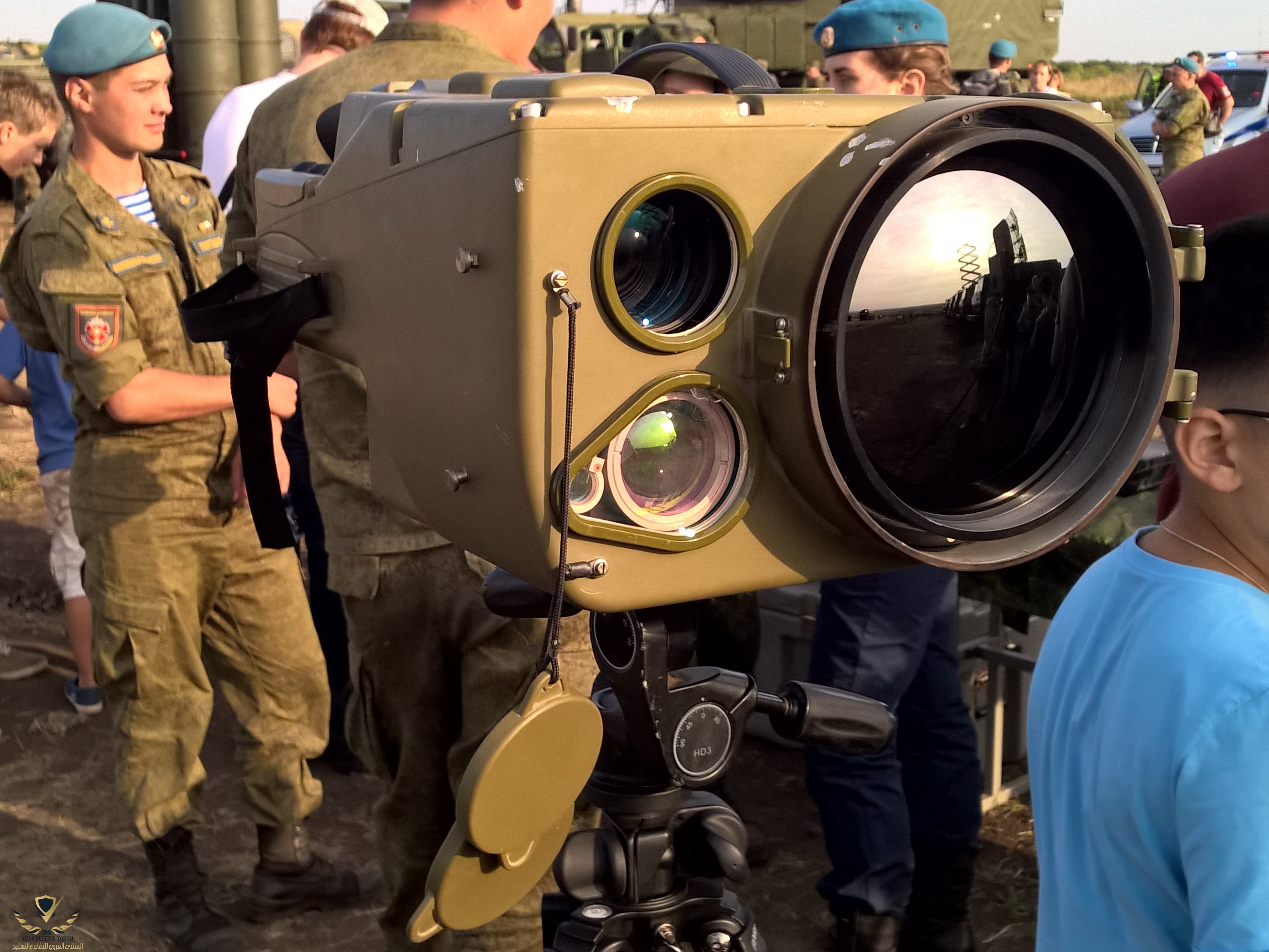

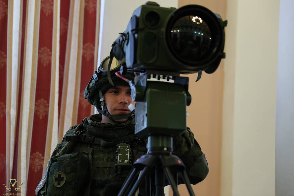

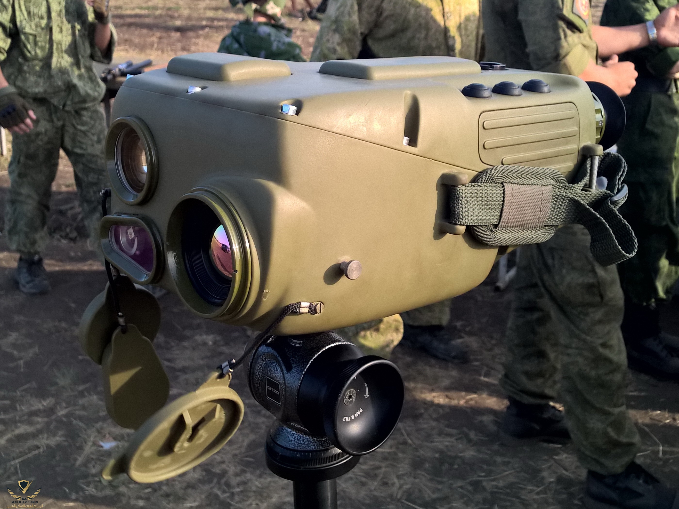

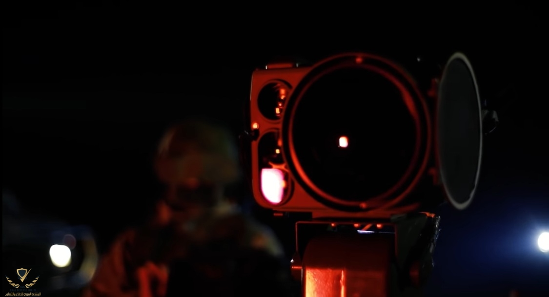

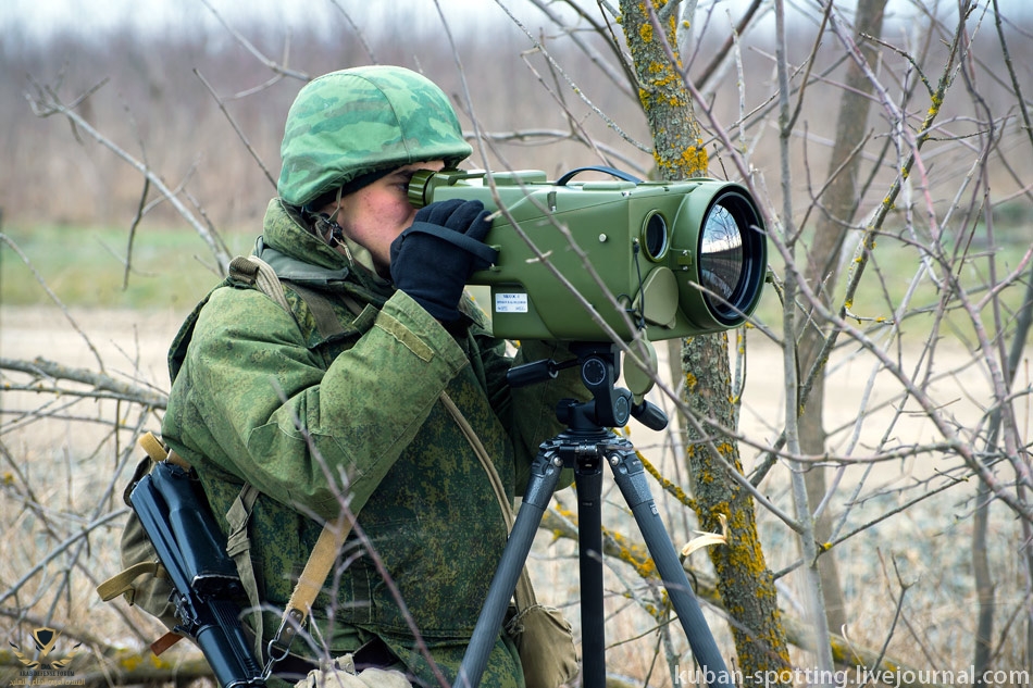

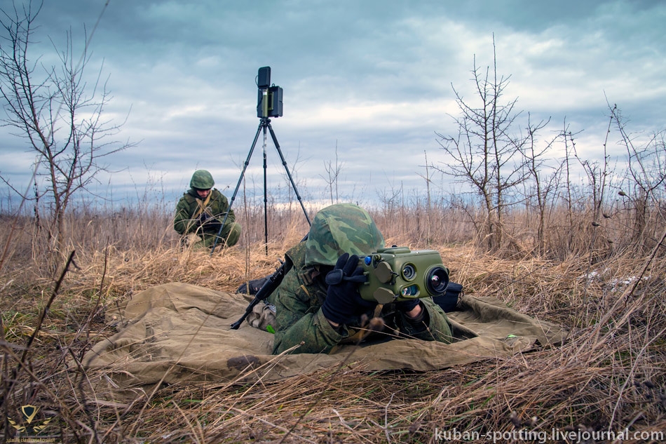

لا يتحقق النصر في الصراعات العسكرية الحديثة بالنار والسيف ، ولكن من خلال الاتصالات والاستطلاع والتقنيات الناجحة في الجو والفضاء الإلكتروني , انطلاقا من هذا الاستنتاج طرح الروس في عام 2014 نظامهم الخاص للمراقبة الكهروبصرية والاستطلاع وتحديد الاهداف والذي عرف باسم مجمع Irony ,المجمع عبارة عن نظام مراقبة كهروبصري خاص بالافراد كما يمكن تركيبه على العربات والمدرعات الخفيفة حيث يتكون من مجموعة متنوعة من اجهزة الرؤية الكهروبصرية الليلية والحرارية thermal imager ومحددات المدى الليزري وانظمة التهديف بالليزر والدرونات الاستطلاعية ... تتمثل مهمة المجمع في التعرف على كائنات العدو المموهة جيدًا وتحديد هويتها واحداثيتها وارسال احداثيتها الى باقي مراكز القيادة و الواحدات الميدانية على الارض كما في الجو او البحر ، يمكن التحكم في Irony عن بُعد دون الحاجة الى مشغل بشري عن طريق وصل النظام بمنظومة السيطرة الخاص به التي تعرف ب schemer حيث يقوم جهاز المراقبة الكهروبصري بنقل البيانات اليا بالمراقبة ونقل البيانات عبر قناة راديو مغلقة إلى كمبيوتر التحكم الذي يقع على مسافة 10 كيلومترات. علاوة على ذلك ، يتم نقل الصور والفيديو في الوقت الحقيقي real time ، وهي ميزة هامة أخرى للمجمع.,,مدى الرؤية لنظام ضد اهداف بشرية هي 3 كلم في حين تبلغ مسافة اكتشاف الاهداف المدرعة 7 كلم وتحديد هويتها ضمن مدى 6 كلم,,في حين يبلغ نطاق تبادل المعلومات البيانية لحظيا in real time بين النظام وبين مراكز القيادة او الى اي مركز مراقبة اخر مدى 10 كلم عن طريق قناة wifi و خلال العمليات القتالية في سوريا تما نشر المجمع مع قوات العمليات الخاصة الروسية حيث اختبر النظام لاول مرة في عمليات قتالية حقيقية حيث تمت تجربة ربط المجمع البصري Irony بنظام Strelets KRUS C4ISR الخاص بنظام الراتنيك مما اتاح للنظام قدرة تبادل المعلومات اللحظية in real time بمدى غير محدود مع مراكز القيادة في حميميم وموسكو وباقي المنظومات القتالية الموصولة بشبكة نظام Strelets KRUS C4ISR وقد استخدم النظام بفعالية كبيرة في توجيه ضربات البحرية الروسية من بحر قزوين والمتوسط.....

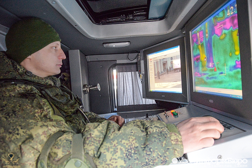

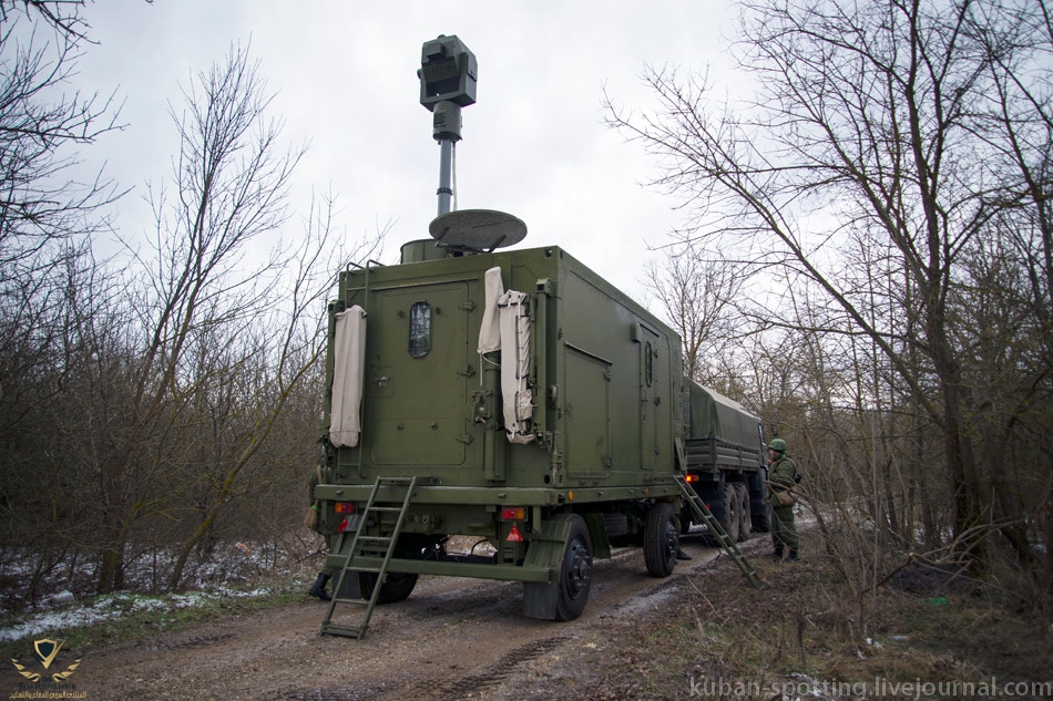

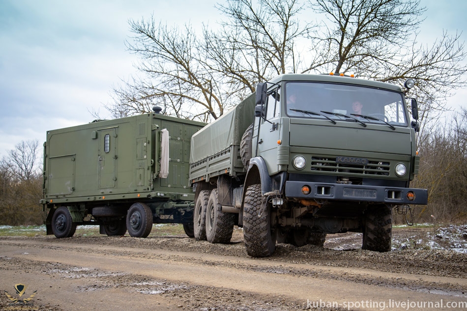

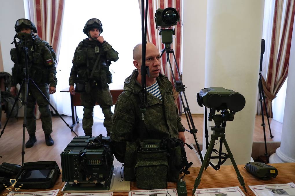

يمتلك المجمع منظومة قيادة وتحكم مستقلة تعرف باسم schemer او Интриган والذي يعتبر مركز سيطرة وتحكم لعمليات المراقبة التي تتم بدرون Tachyon و المنظومات الكهروبصرية لمجمع Irony ,,,مهام schemer تتمثل في التحكم وادارة عناصر المجمع عن بعد دون تداخل العنصر البشري كما يتم من خلالها مراقبة مختلف الاهدافة الارضية والمحلقة على ارتفاع منخفض على مدى 12 كلم بواسطة الدرون Tachyon ومن ثما تحليلها و معالجات تلك البايانات القادمة اليه من الدرون او من وحدات نظام Irony او من الوحدات الخارجية الموصولة بنظام ومن ثم توزيعها و تبادلها لحظيا مع مراكز القيادة ومختلف الوحدات الارضية الاخرى الموصولة بنظام Irony على مدى 10 او مع الوحدات الموصولة بنظام Strelets KRUS C4ISR في اي مكان على الارض ,,

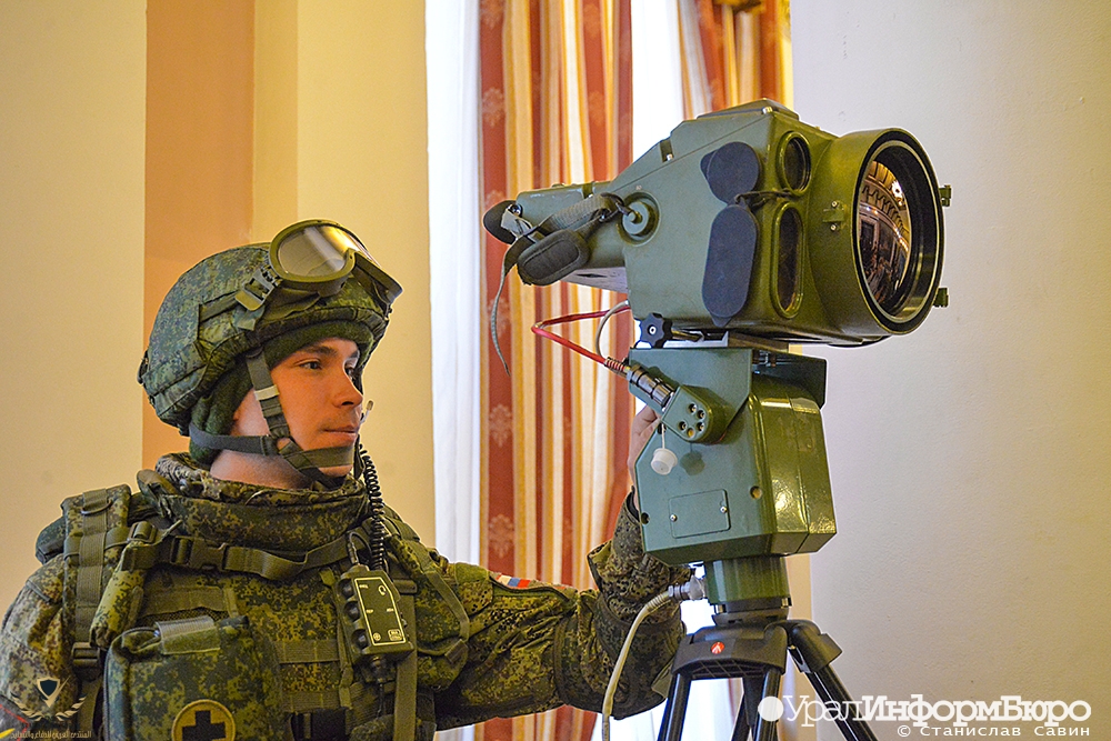

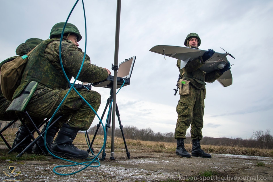

الجزء الاخر من المنظومة هو دورن Tachyon المخصص لاعمال المراقبة الليلة والنهارية و مهام الاتصال الداخلي و تبادل المعلومات في الزمن الواقعي ,,,وزن الدرون هو 25 كلغ وحملوته هي 5 كلغ ومدة التحليق المستمر تصل الى ساعتين ويقدر نطاق تبادل المعلومات بين الدرون Tachyon ومنظومة السيطرة والتحكم schemer ضمن حدود 12 كلم

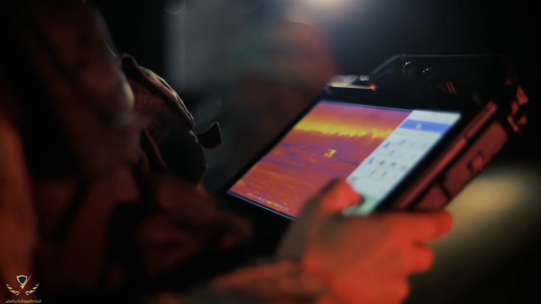

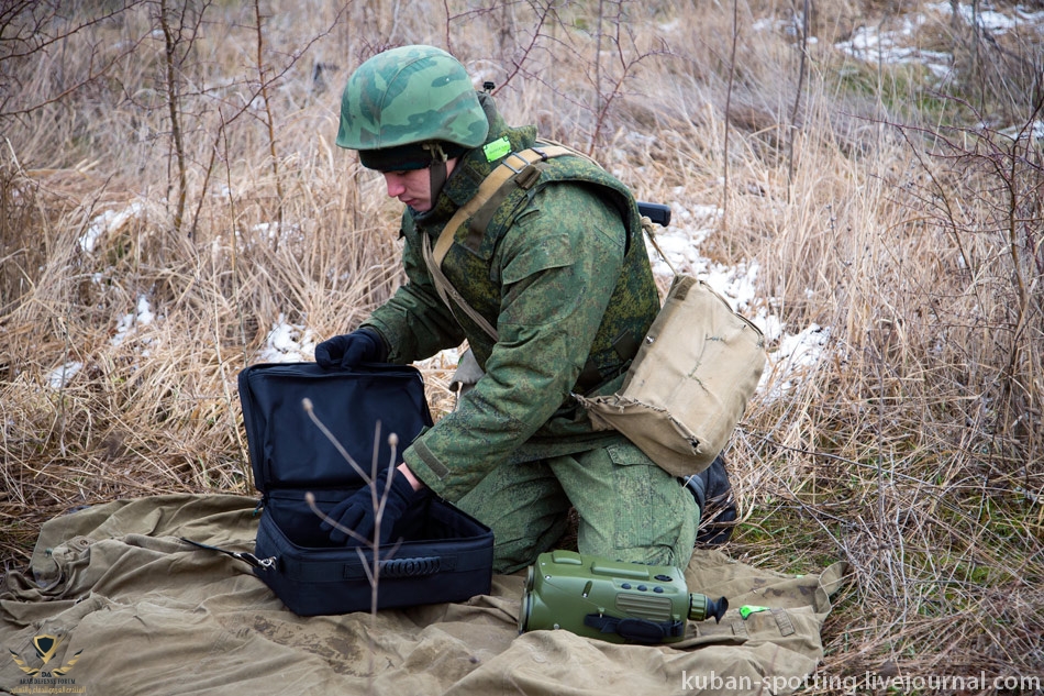

منظومة السيطرة والتحكم بالمجمع schemer او Интриган

الدرون Tachyon

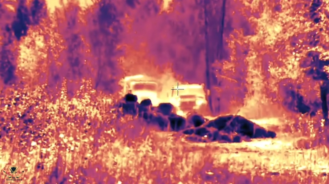

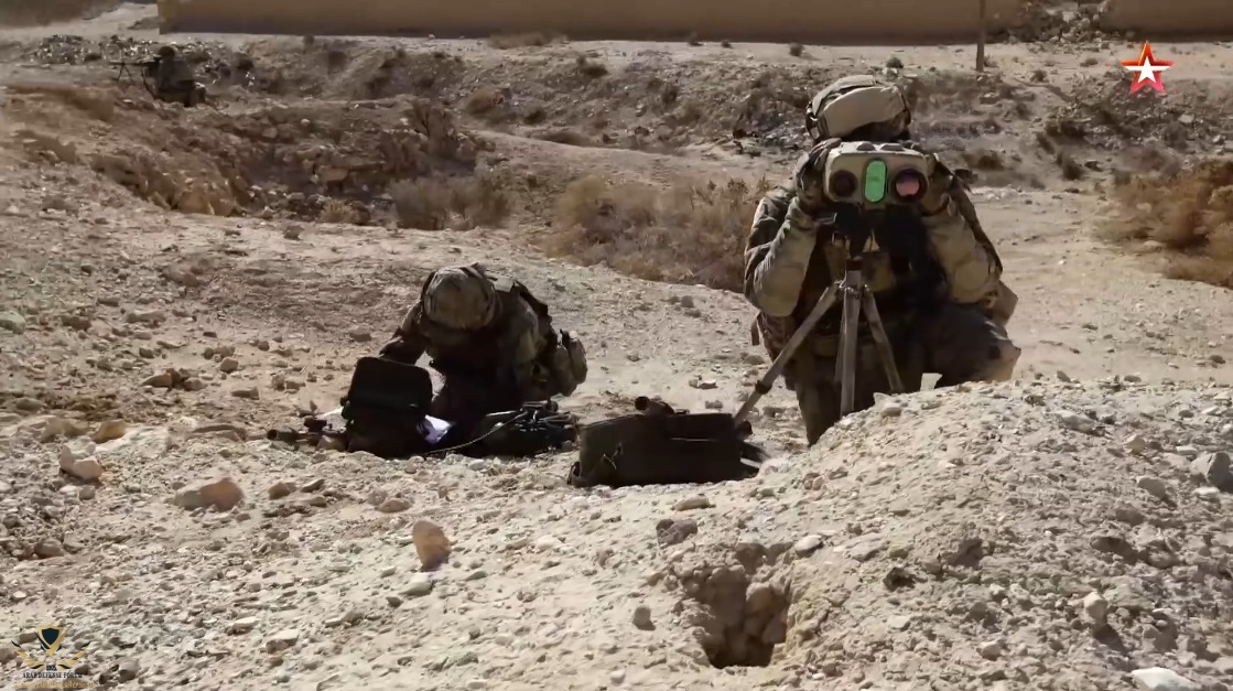

اختبارات المجمع في توجيه الضربات الجوية في البادية السورية

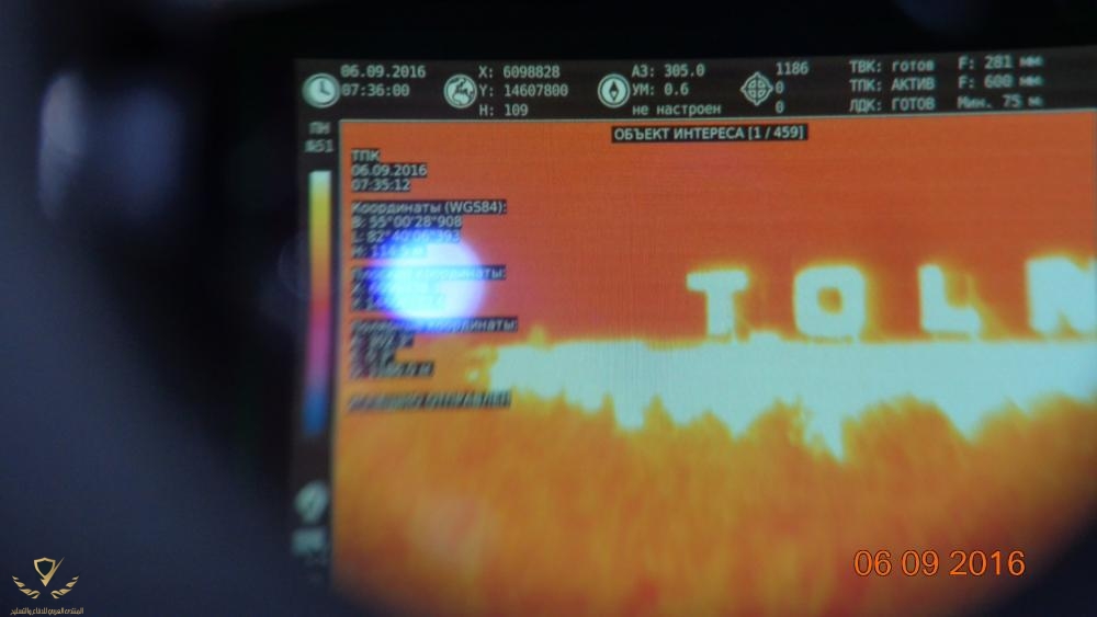

The Ironiya reconnaissance complex was shown for the first time at the exhibition, although it has been in service with the Russian army for two years and has already established itself in the conditions of military operations in Syria, where it was widely used.
“The device was installed at an observation point, the operator discovered the enemy’s equipment - pickups with heavy machine guns and tanks. Using the complex, their coordinates were determined, which were transmitted through service communication channels for the further operation of the aerospace forces. During the work of the airborne forces, the operator using complex quickly corrected the fire, "- describes the senior instructor of intelligence technical equipment Denis Kelbyaliev one of the combat situations in the Syrian Arab Republic.
"Irony" has an advantage over its counterparts, domestic and foreign, in the range of observation. You can recognize objects of technology at a distance of up to 15 kilometers, people - up to seven kilometers. To work in the dark there is a thermal imaging channel, and with the help of a laser, the distance to the enemy, magnetic azimuth and object coordinates are determined. The error in this case does not exceed 20 meters. All information is sent to the on-board computer of the operator via a private radio channel.
"At a distance of about five kilometers, you can determine the weapons of the enemy, which is important in the conditions of hostilities, so as not to conduct erroneous military action on civilians. You can determine the nature of weapons - light weapons or heavy ones," says Kelbyaliev.
The innovation of the device is an automatic slewing ring, which can be controlled remotely using the on-board computer at a distance from the device up to ten kilometers.
“This ensures the safety of the operator in a combat environment,” the specialist explains, demonstrating using the on-board computer how the device rotates 360 degrees and changes the viewing angle to observe air targets

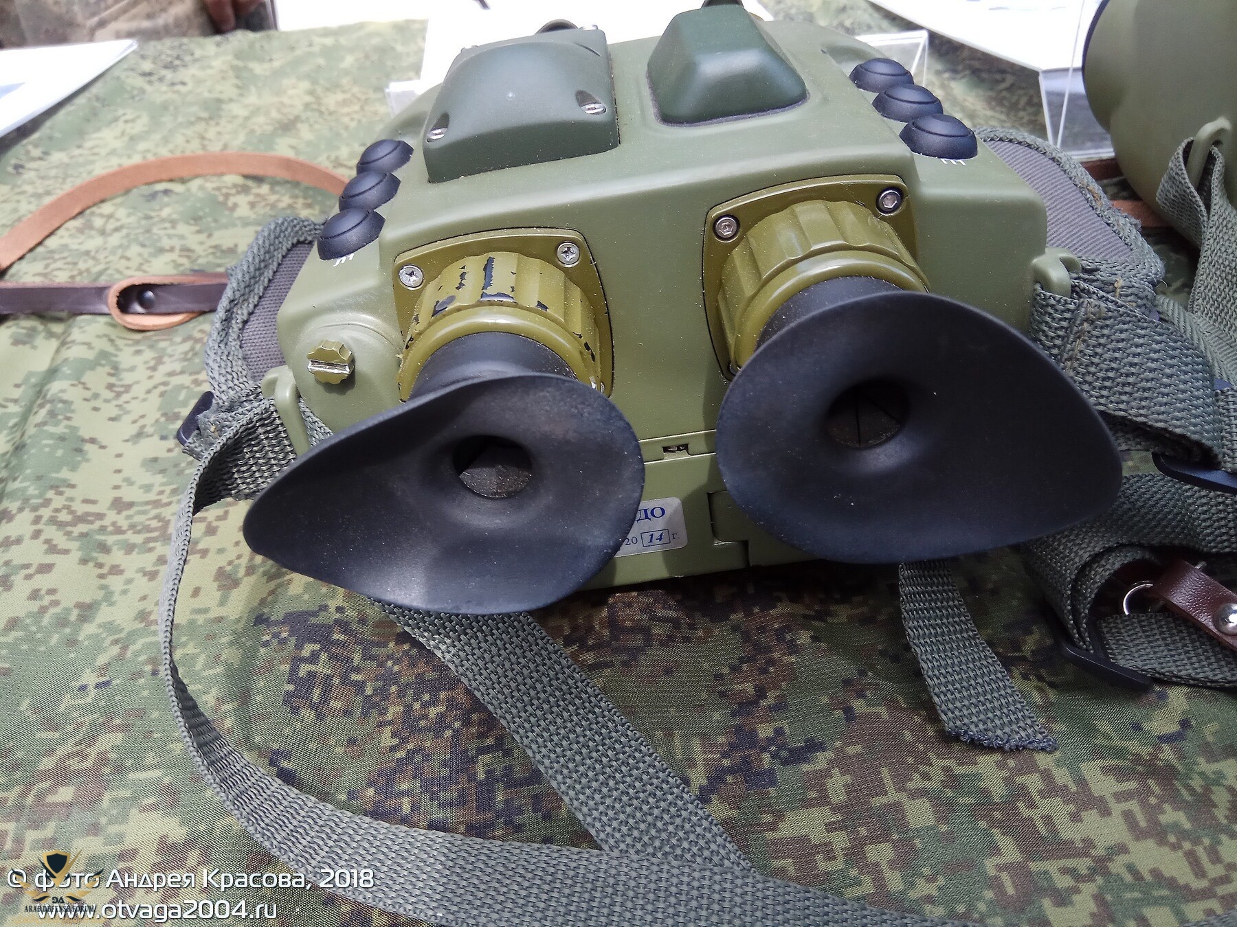

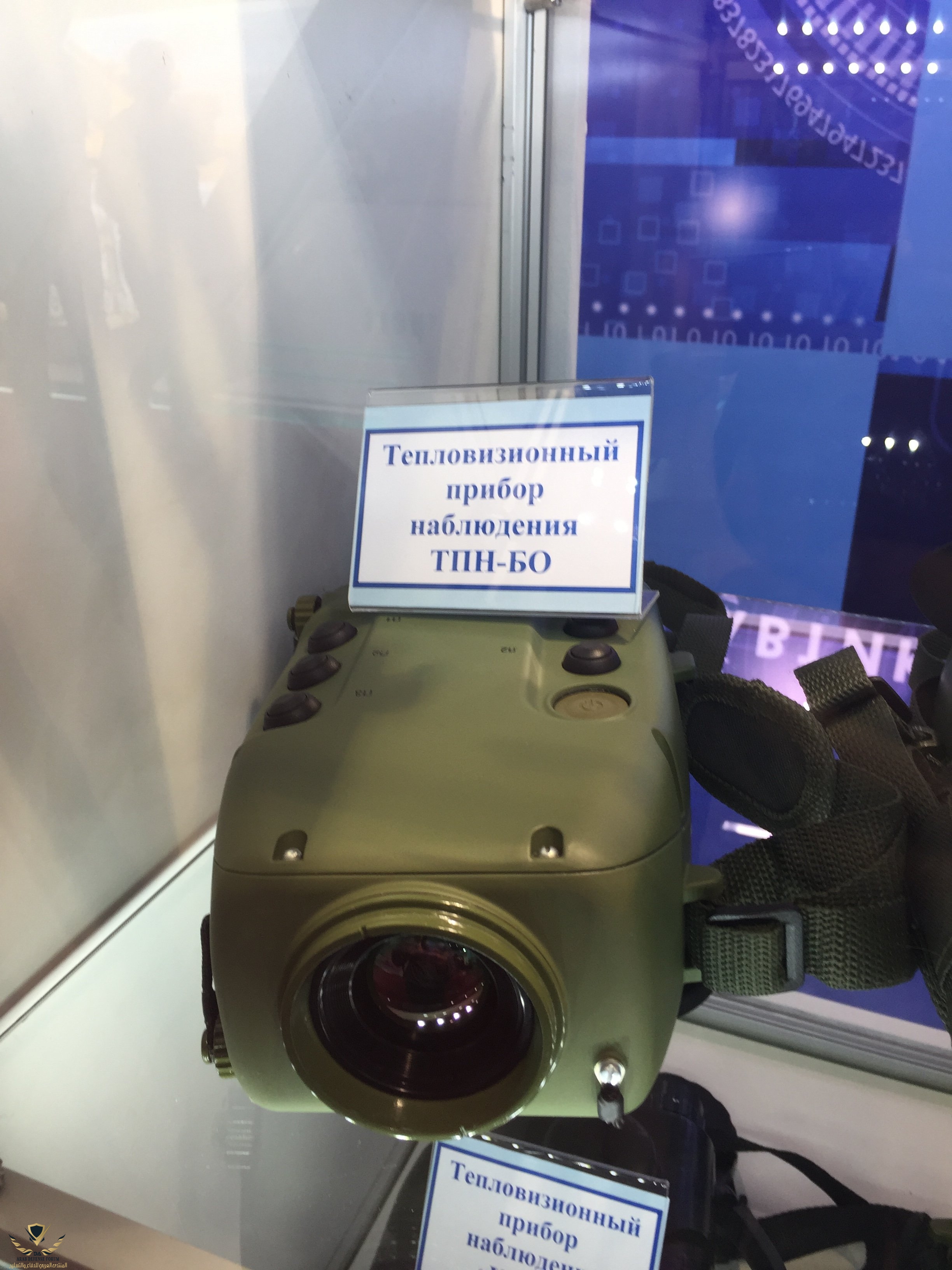

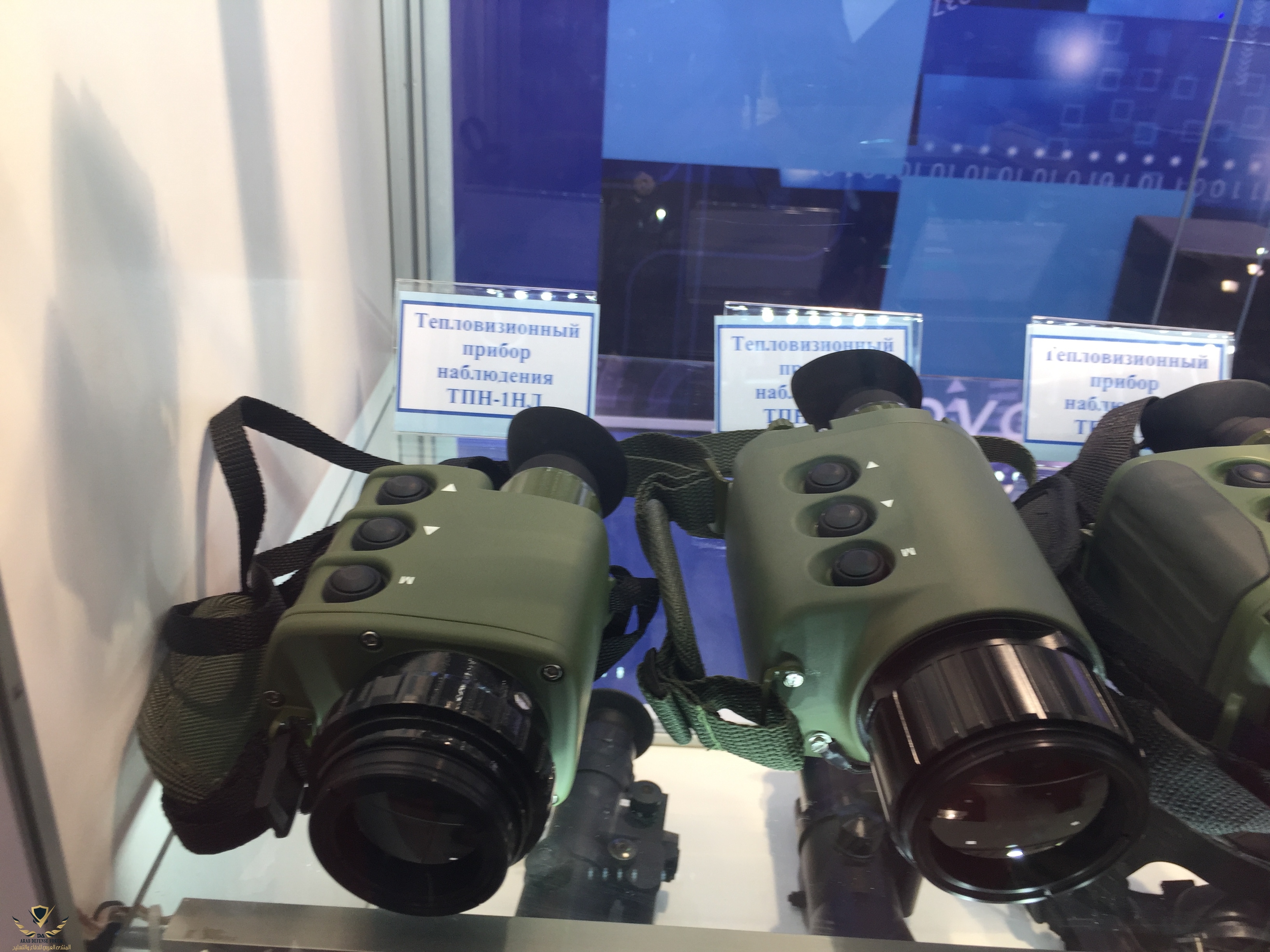

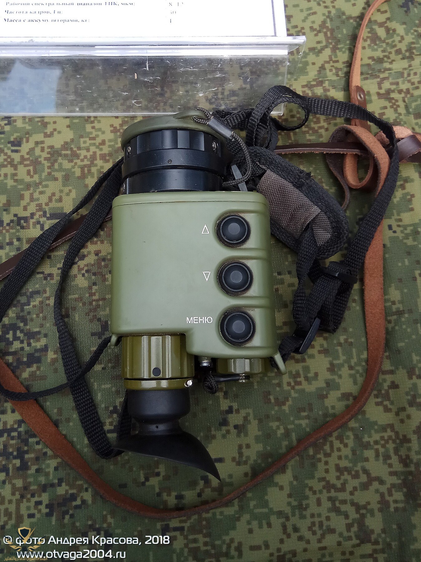

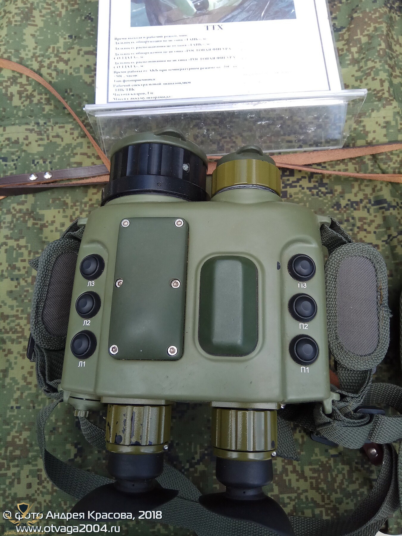

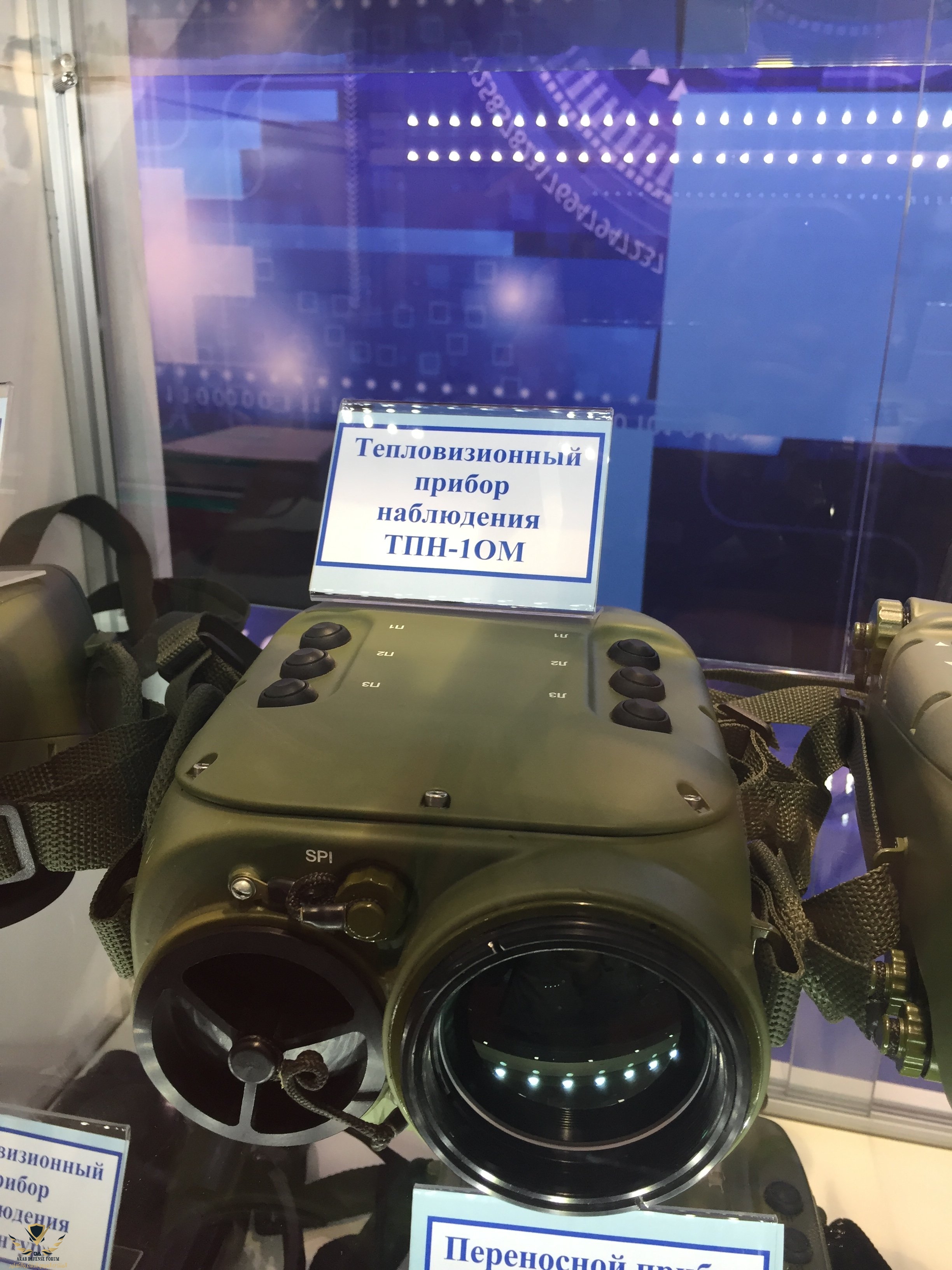

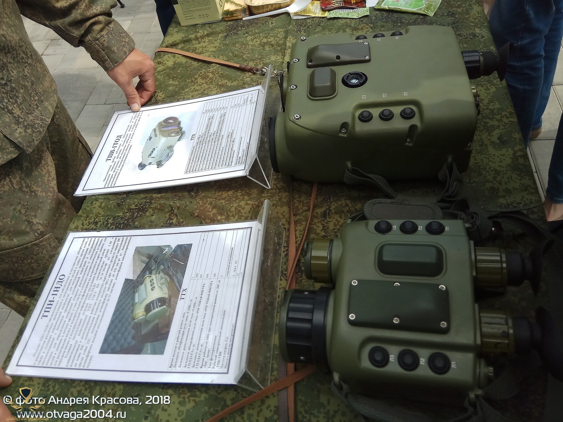

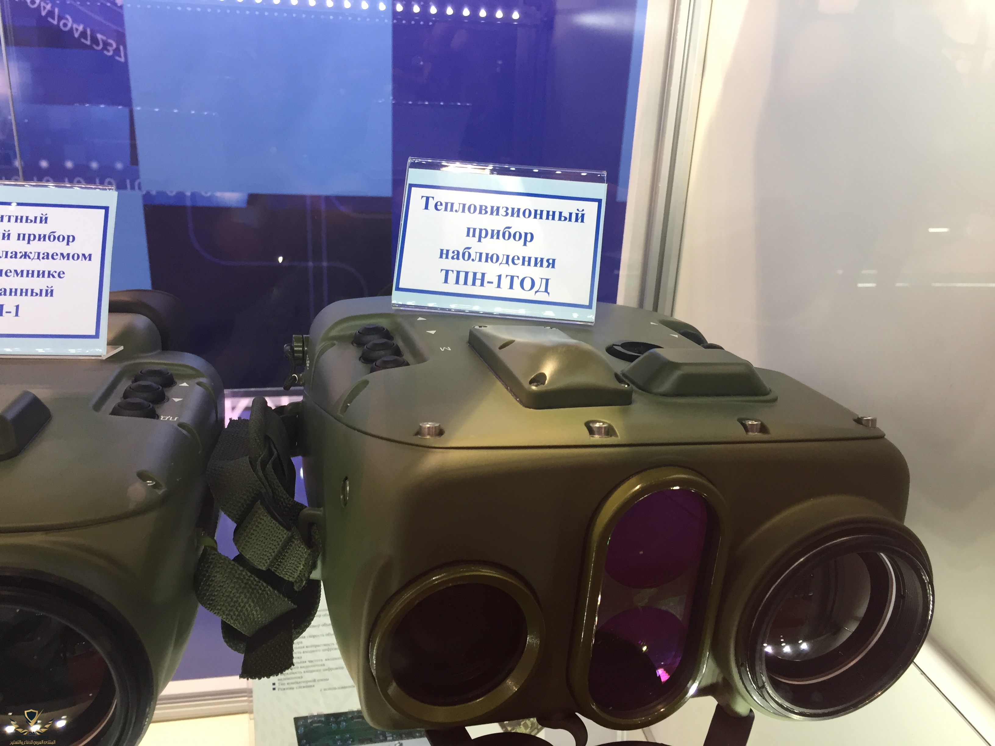

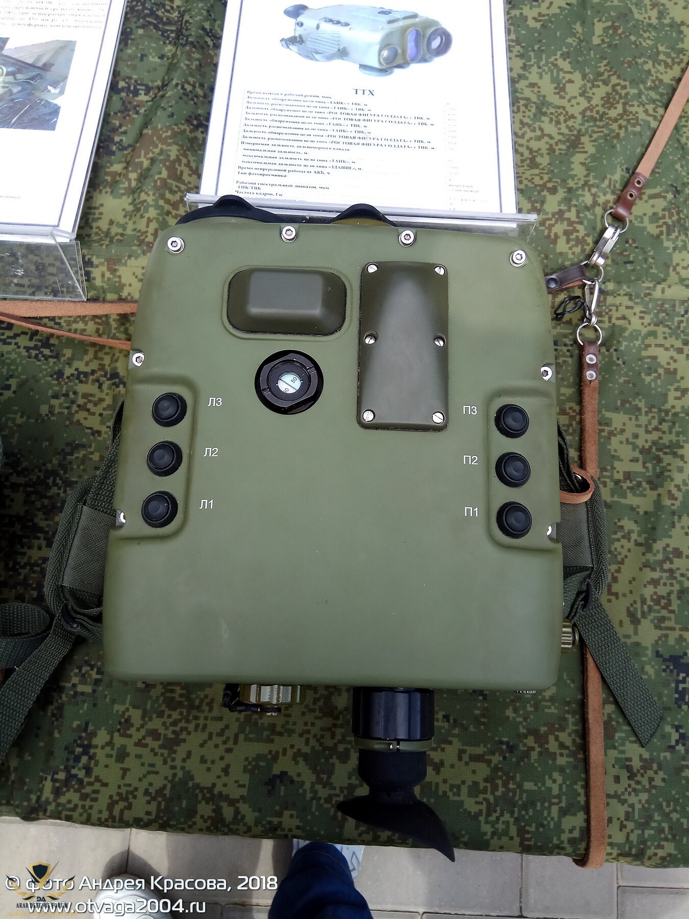

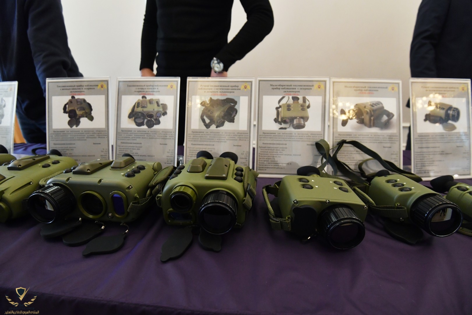

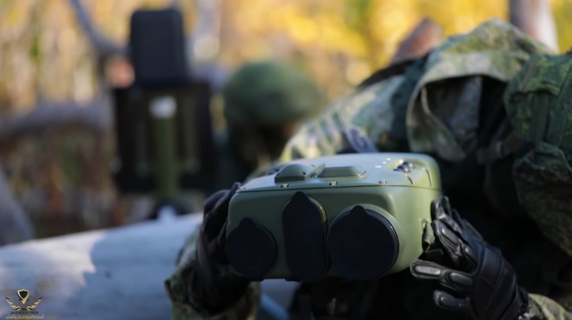

منظار الرؤية الحرارية واضاءة الاهداف TPN-1TOD الذي سبق واستخدم في سوريا
TPN-1NDO
TPN-1NL
ال TPN-1TOD و TPN-1NDO
