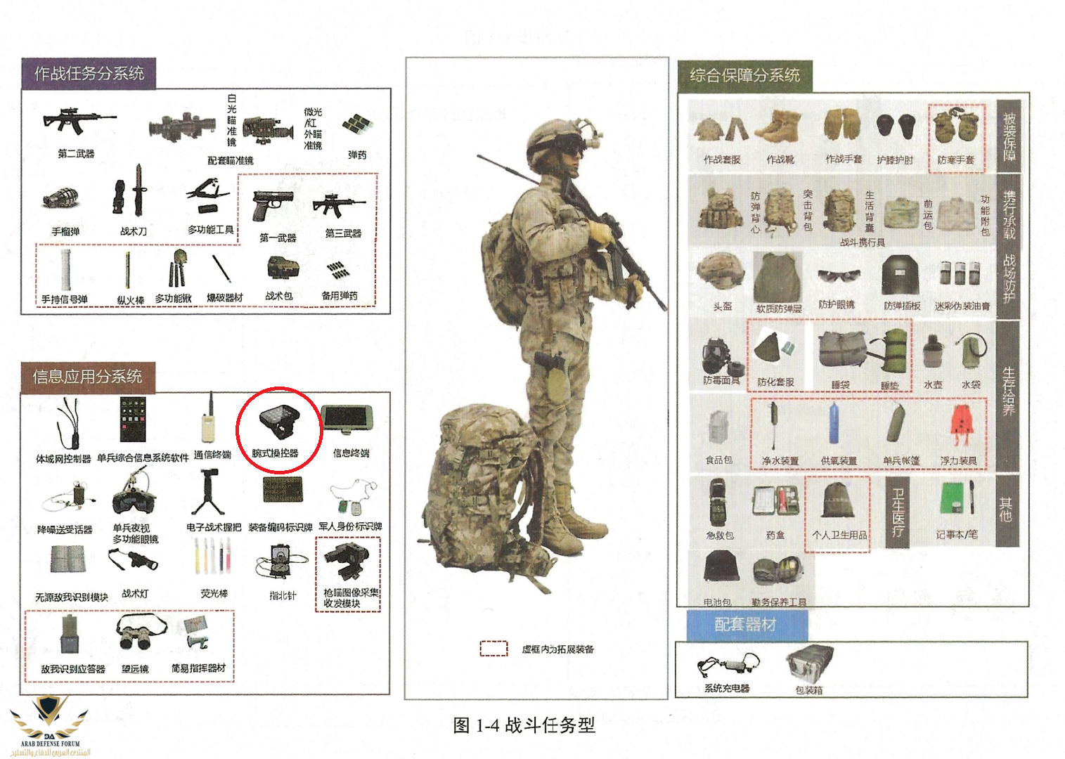

ينقسم النظام عادة إلى أربع منظومات/مجموعات:
1 منظومة المهمة القتالية
  • الأسلحة: السلاح الرئيسي (بندقية هجومية)، أسلحة ثانوية(مسدس).
  • المناظير: مناظير، منظار حراري/أشعة تحت-حمراء، وحدات التصويب بالليزر.
  • الذخائر والمقذوفات: قنابل يدوية، ذخائر مضادة للدروع، مخازن احتياطية.
  • الأدوات: سكين تكتيكي، عدة متعددة الأغراض، شعلات حرارية، أدوات اختراق/تفجير.
2 منظومة المعلومات

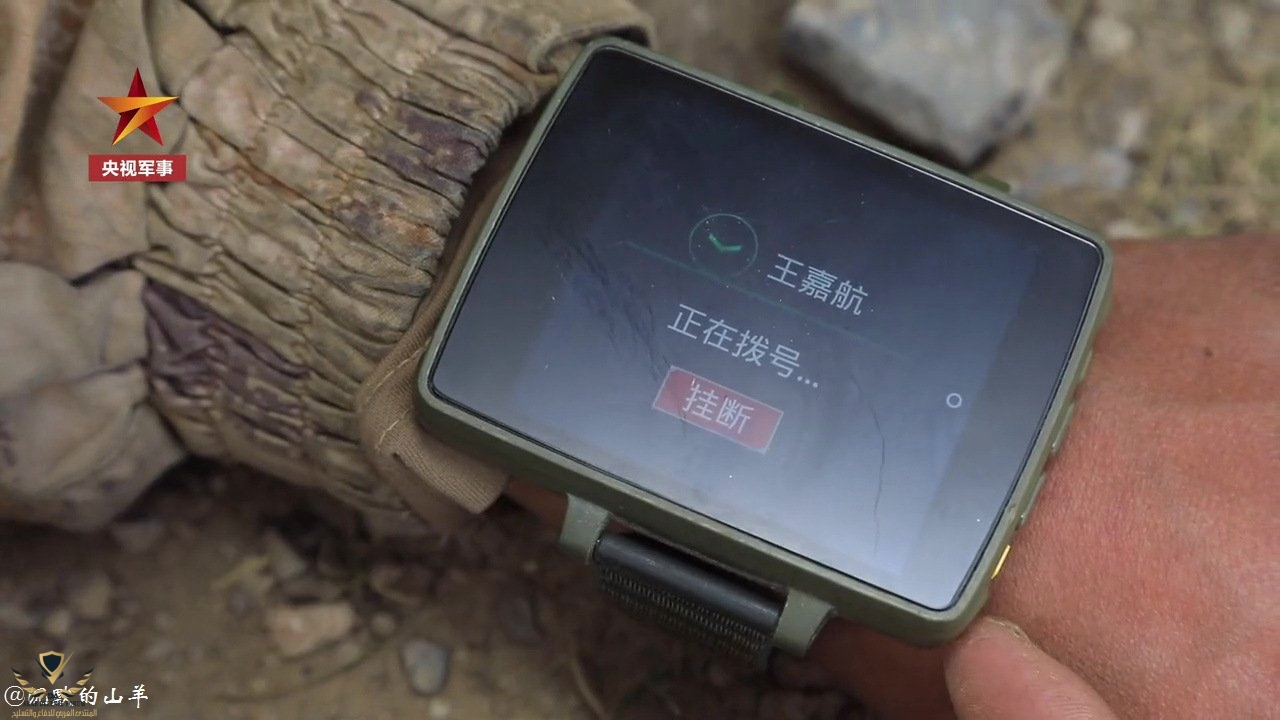

  • نواة C4ISR: حاسوب محمول، راديو SDR بالاضافة الى جهاز معلومات/تابلت ووحدة تحكم معصمية مزودين بنظام معلومات متكامل به خصائص للتحكم السريع بالملاحة والاتصالات والمهام.
  • الحساسات: مناظير رؤية ليلية، مقياس مدى ليزري، منظار للسلاح مع وحدة تسجيل/بث الفيديو.
  • دعم الدرونات: نظارات ووحدة تحكم خاصة بالدرونات.
  • أدوات التعريف: علامات تعريف صديق/عدو (IFF)، وأنظمة تحديد الهوية.
  • أدوات مساعدة: بوصلة، مصباح تكتيكي، عصى مضيئة.
3 منظومة الدعم والتزود المتكاملة
  • الحماية: سترة معيارية مع صفائح حماية، خوذة، اضافات للوقاية من الطعن، نظارات حماية، حمايات مرفق/ركبة.
  • الحمل : حزام تكتيكي، حزم شخصية للمعيشة، حزم ذخيرة، حقيبة ظهر/حقيبة حمل،حقيبة مياه.
  • الملابس: زي قتالي UBACS، أحذية قتالية، قفازات، معدات للطقس البارد.
  • المعيشة : حقيبة النوم، فرشة نوم، أدوات تنقية الماء، مؤن طعام (طعام ميداني)، معدات طفو (للعمليات نهرية/ساحلية).
  • الطوارئ الطبية والنظافة: حقيبة إسعاف أولي، أدوات صحية وتعقيم.
  • الوقاية الخاصة: قناع غاز/جهاز تنفس NBC، بدلة وقاية كيميائية/بيولوجية، مرشحات قناع الغاز.
4 منظومة الطاقة واللوجستيات
  • مجموعة بطاريات، شاحن، أسلاك/وصلات شحن،صناديق نقل وحافظات.

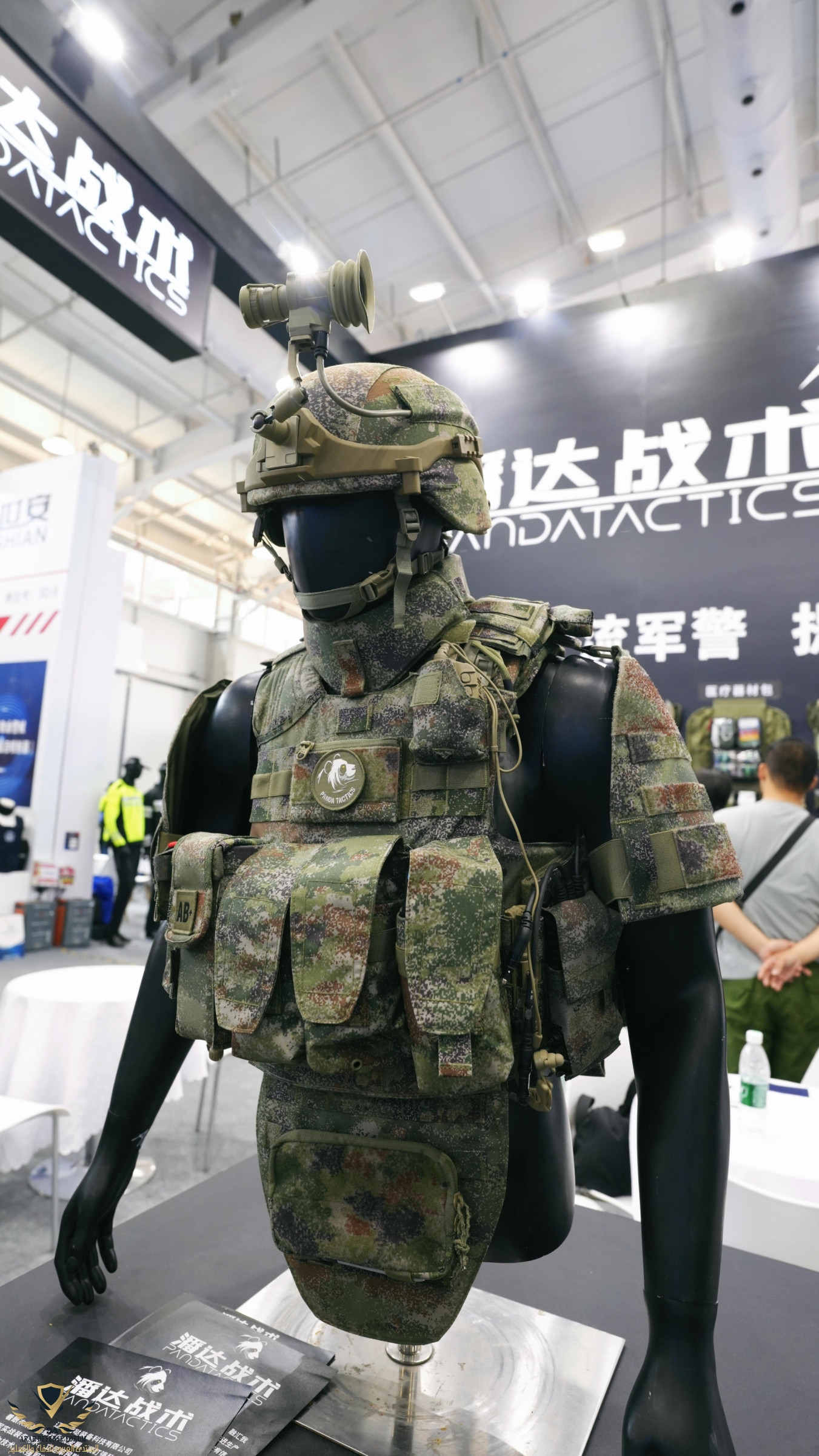

تجهيز من Panda tactics
الحماية الاضافية تستعملها القواة المتواجدة خارج البلاد غالبا

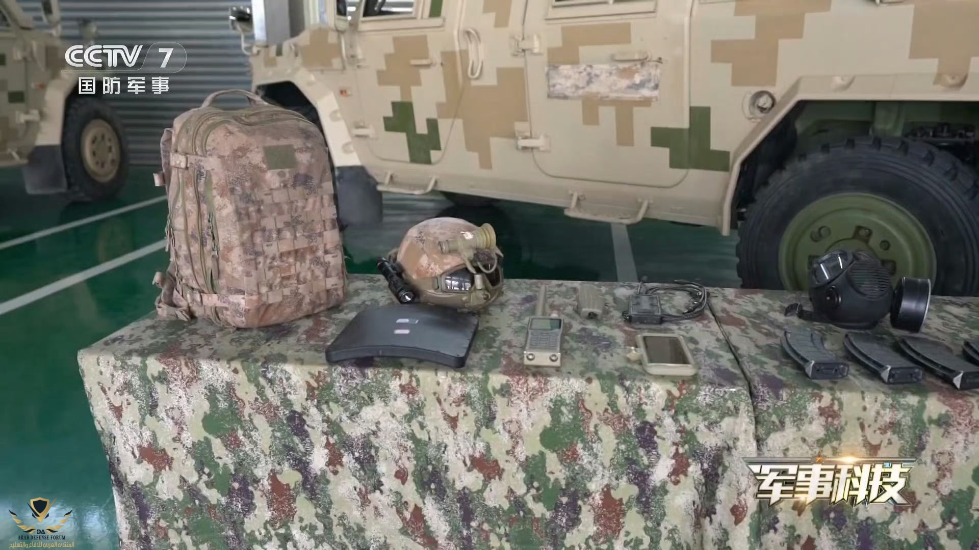

مراجعة للخوذة الخاصة بالتجهيز تايب 21
حسب صاحب القناة فهي أحسن من الخوذة الروسية التي جربها سابقا وفي نفس مستوى الخوذة الامريكية IHPS كما انه اعجب بخفة وزنها وتصميمها وجودة تصنيعها

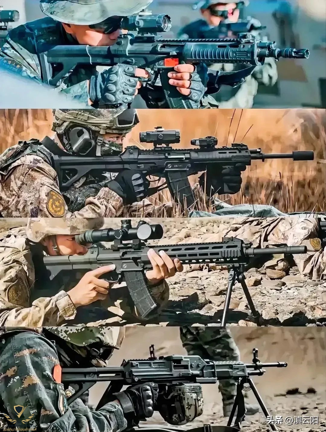

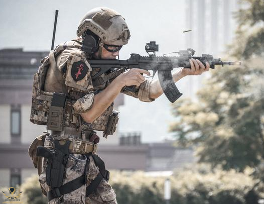

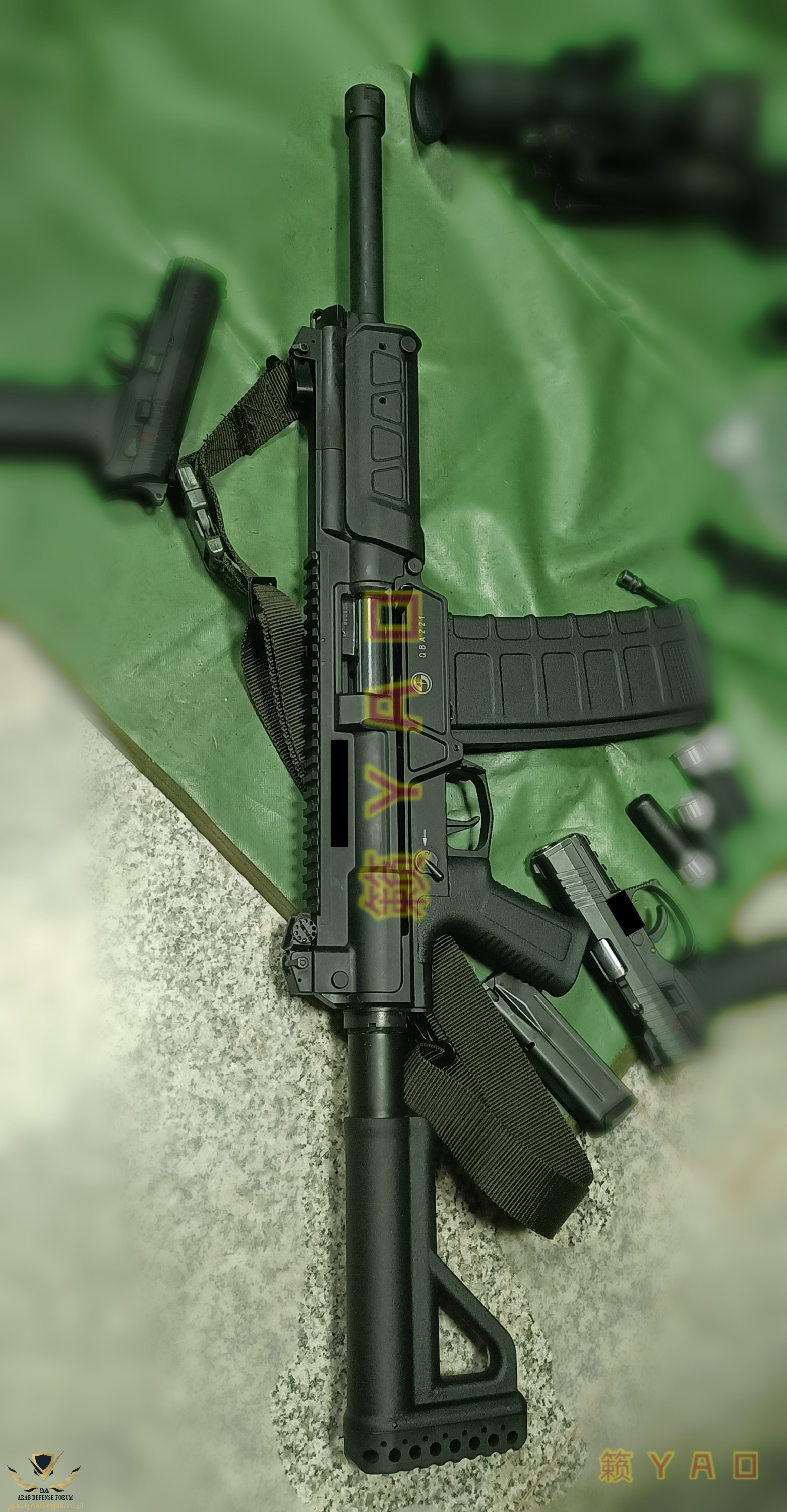

واحدة من اهم القطع القتالية في هذا التجهيز هو التسليح الفردي، حيث يرافق تجهيز تايب 21 البندقية الهجومية الجديدة QBZ-191 والتي هي الجيل الجديد للبنادق الهجومية الصينية و تعد تطورا جذريا عن البنادق السابقة التي استعلمتها الصين على رأسهم البندقية QBZ-95 التي كانت تجربة الصين في بنادق ذات تصميم الBullpup التي تبنتها عدة جيوش في تلك الفترة الا ان عيوبها كانت اكبر من مزاياها خاصة من ناحية الاعتمادية والارجونومكس وطريقة الاستعمال خاصة بالنسبة للمستخدم الاعسر وصعوبة التعديل والتطوير عليها....الخ
وفي عودتها الى الشكل التقليدي للبنادق الهجومية التي يسهل تركيب الإكسسوارات والملحقات الحديثة عليه، ما يجعله أكثر مرونة وتوافقا مع متطلبات الحرب الحديثة وجدت الصين نفسها بين خيارين تبني التصاميم الغربية باعتمادها مكبس الغاز قصير الشوط او تبني التصميم الشرقي الذي يتعمد على مكبس الغاز طويل الشوط الاول اخف وزنا واكثر سلاسة ودقة مع ارتداد خفيف بينما الثاني يمتلك قطعا اقل مما مما يساعد في الصيانة ويعتبر عامة اكثر صلابة ما يمنح اعتمادية اكبر لكنه اثقل واقل دقة ولديه ارتداد اكبر.

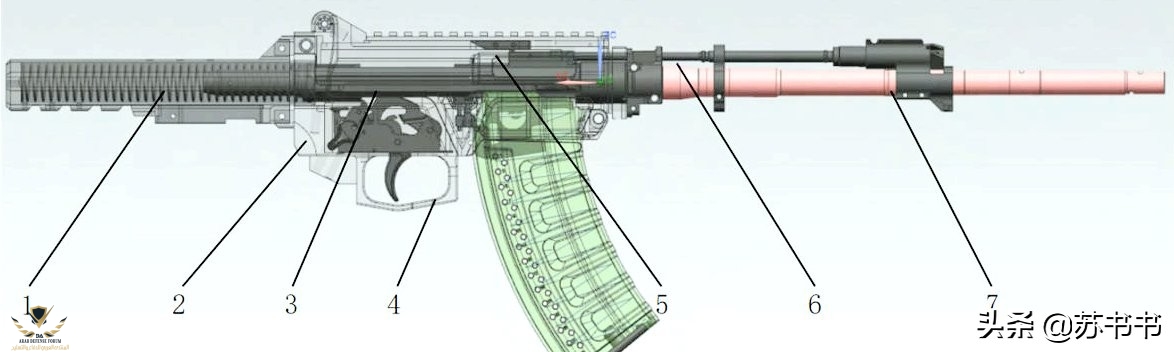

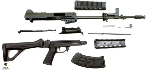

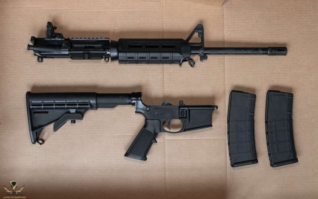

هيكل البندقية في التصاميم الغربية ينقسم الى نصفين مستقبل علوي ومستقبل سفلي. المستقبل العلوي يحتوي على السبطانة والترباس كقطع اساسية و المستقبل السفلي يحتوي على القطع الخاصة بميكانزم اطلاق النار. هذا التصميم يمنح البندقية modularity حيث يمكن تغيير الجزء العلوي او السفلي بسهولة وتعديل القطع بشكل خاص. تعد بندقية MK47 MUTANT احد ابرز الامثلة في جانب التعديلات التي يمنحها هذا التصميم وهذا ما اختارته الصين.
بالمناسبة كان للصين تجربة في هذا التصميم مع البندقية QBZ-03 لكنها لم تعدو كونها بندقية اختبارية تم تزويدها لقوات الامن والقوات الشبه عسكرية.

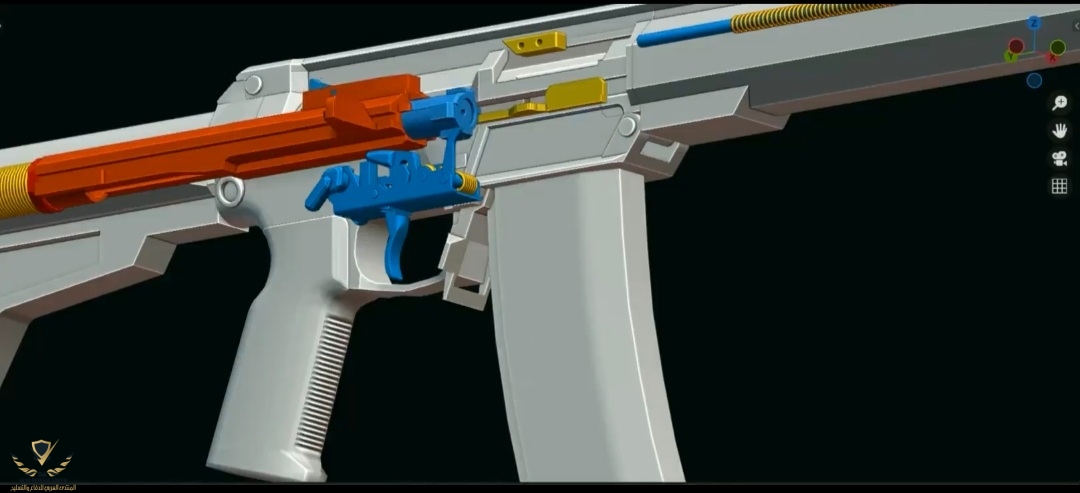

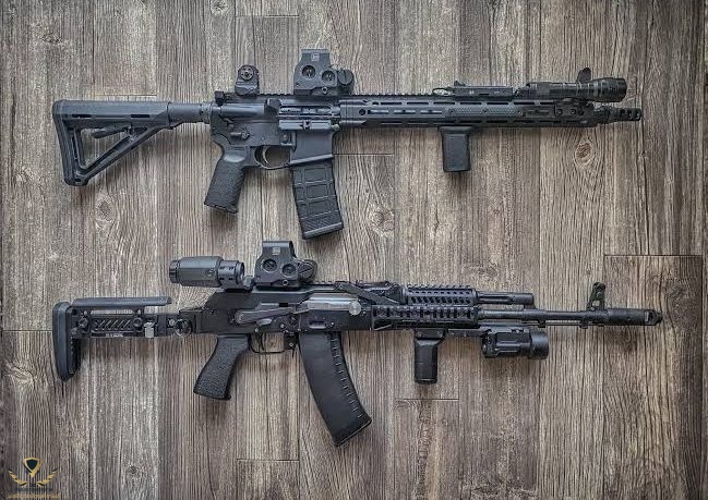

وهنا قامت الصين كعادتها بالجمع بين خصائص التصميم الشرقي والغربي اذ يمكن القول ان QBZ-191 هي بندقية HK-416 في تصميمها باعتمادها مكبس غاز قصير الشوط قابل للتعديل على ثلاث وضعيات، وكذلك من ناحية الارجونومكس والمودلارتي فهي تمتلك ambidextrous controls تناسب الايمن والاعسر، مسند قابل للتعديل باربع وضعيات لتناسب مختلف احجام المستعملين ومنحهم راحة اكبر، المسند كذلك يحتوي على نابض مخفف للارتداد مثل بندقية M4/HK416 ما يمنح الرامي ثبات اعلى. سكة بيكاتيني على طول الجزء العلوي للبندقة اضافة الى اماكن تركيب سكة بيكاتيني في الاسفل والجانبين (9-3-6) من اجل الاكسسوارات الاضافية للبندقية، نسخة الDMR تحتوي على واقي يد بتصميم M-lok freefloating barrel اين الماسورة لاتلامس اي جزء في البندقية سوى مثبت واحد مع المستقبل العلوي لمنح البندقية دقة اعلى.
وبندقية كلاشنكوف في طريقة استعمالها من ناحية مجمع الزناد والترباس bcg ومحدد الامان واوضاع الاطلاق ومحرر المخزن ومقبض التلقيم الموجود على اليمين اضافة الى هذا تمتلك bolt release مثل بنادق AR.

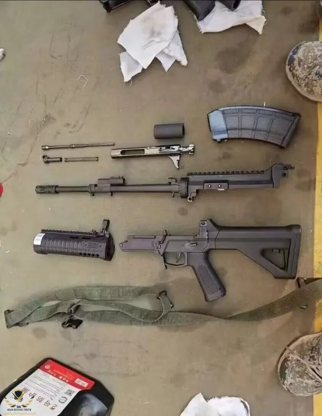

اساس المستقبل العلوي والسفلي من سبائك الالمنيوم وباقي القطع من البوليمر كما قامت الصين ايضا باضافة تعديلات وتغييرات خاصة بها على مستوى البندقية سواء في الاجزاء الخارجية او القطع الداخلية.
يرافق البندقية بعض الاكسسوارات القياسية من مناظير وعدسات ومكبرات متنوعة اضافة الى انظمة ليزر وبايبود ومقابض امامية:
- منظار QMK-152 X3 Prim sight.
- منظار هولوغرافي QMK-191.
- عدسة مضخمة.
- منظار متغير التكبير QMK-191 LVPO X3-8.6.
- منظار حراري QMH-191.
- مقبض امامي عامودي يدمج كل من المصباح ومحدد ليزري ووحدة تحكم لمختلف الانظمة المرافقة للتجهيز بالاضافة الي بايبود.
- مصباح و IR laser منفصلين.
- كاتم صوت/لهب.
البندقية باختصار هي اقصى ما يمكنك منحه لمستعمل البنادق الشرقية كمماثل لبندقية HK-416.

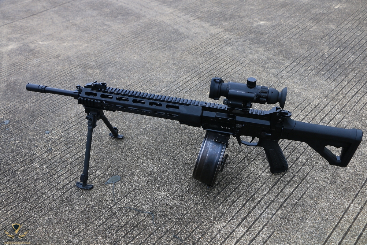

QBU-191
مع سبطانة تسمح باطلاق نيران متواصل لمديات بعيدة للقيام باخماد النيران fire suppression مثل بندقية M27 الخاصة بقوات المارينز الامريكية
DMR + LMG في باكدج واحد يسمح بتوحيد ذخائر وقطع السكواد الواحد لكن الجيش الصيني فضل رشاش قادر على التعذية عن طريق حزام ذخيرة وكذلك ميزة التغيير السريع للسبطانة لاطلاق نار متواصل واكثف.
