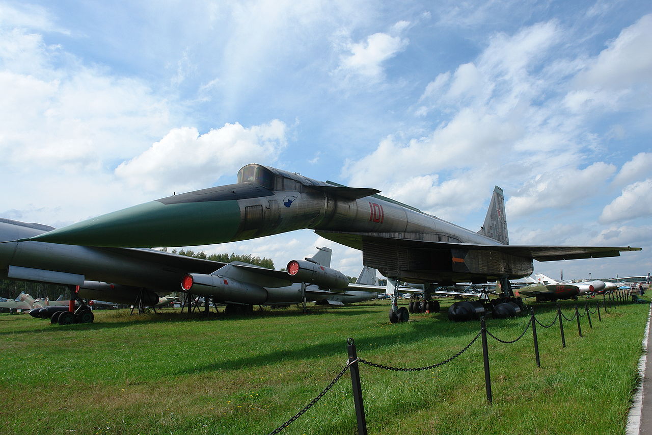

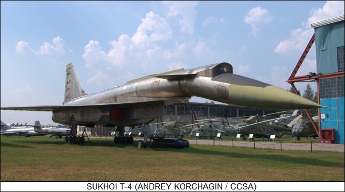

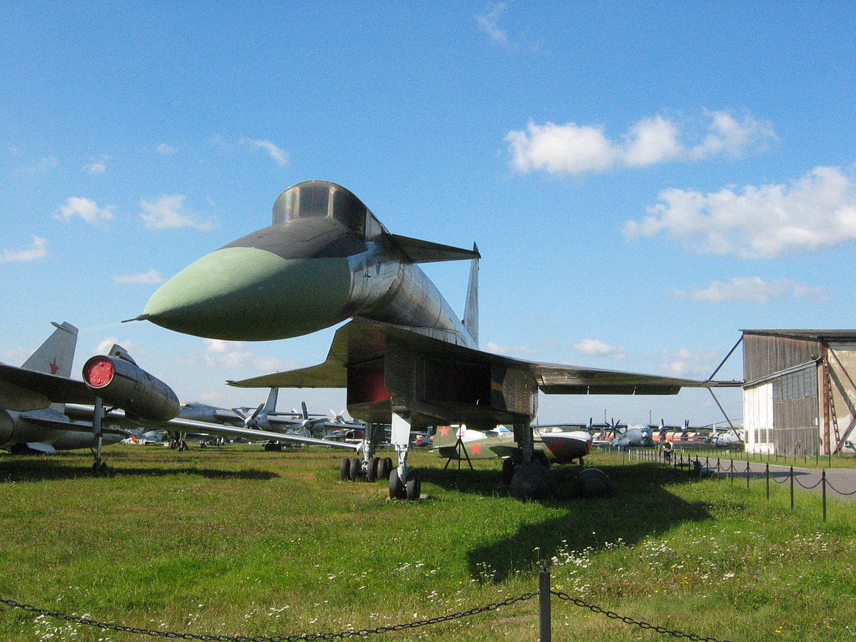

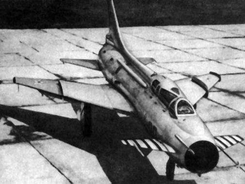

السو SUKHOI T-4
خلال الخمسينيات من القرن الماضي أظهر رئيس الوزراء السوفيتي نيكيتا خروشوف تحيزًا قويًا تجاه الصواريخ بعيدة المدى كنظام ضربة نووية استراتيجية أولية للاتحاد السوفيتي نتيجة لذلك تم إيقاف عدد من مشاريع و دراسات تهم مقاتلات ماهولة واعدة. في أواخر الخمسينيات وأوائل الستينيات من القرن العشرين أقنعت مشاريع الطائرات الأمريكية الأسرع من الصوت بما في ذلك القاذفة Convair B-58 Hustler وخاصة القاذفة XB-70 الكرملين بأن السوفييت يجب أن يكون لهم قاذفتهم الخاصة.
كما من المقرر للقاذفةان تكون لها سرعة قصوى تبلغ 3 ماخ وسرعة كروز 2.8 ماخ مع قدرة نموذجية للعمل انطلاق من مهابط الطائرات غير المجهزة او المحسنة. لم يكن مخططًا للقاذفة الواقع منافسة الطائرة الامريكة العابرة للقارات XB-70 حيث تم تصميم القاذفة السوفيتية كطائرة متوسطة المدى لمهاجمة الأهداف الأرضية التكتيكية والقوات البحرية. كان من المفترض للقاذفة أن تحمل صواريخ جو - أرض (ASM) لتوفير قدرة الضربة التقليدية وكان من المقرر استخدام الطائرة في مهمة الاستطلاع الإستراتيجية.
قدمت مكاتب تصميم توبوليف Tupolev و ياكوفليف Yakovlev و سوخوي Sukhoi اسمها المختصر بالروسية OKB مقترحاته. لم يفي مفهوم مكتب ياكوفليف Yakovlev بالمتطلبات ، وتم التخلص عنه بسرعة مع وجود طراع بيروقراطي بين ياكوفليف Tupolev و مكتب سوخوي و من المثير للدهشة إلى حد ما منذ أن مكتب توبوليف قد تم تأسيسه باعتباره باني القاذفات الرئيسية في اتحاد الجمهوريات الاشتراكية السوفياتية ، فازت سوخوي في المسابقة ، حيث انتقل مهندسو OKB إلى دراسة تصميم متقدم اطلق عليه "Izdeliye 100 (Product 100 / I-100)" أو "T -4 "كما كان معروفا. وفرت سوخوي أيضا تصميم لطائرة مقاتلة و طائرة نقل أسرع من الصوت (SST) مشتقة من تصميم الطائرة الأساسية. تم تقديم تصميم القاذفة إلى جهاز الدولة في أبريل 1963 ، مما أدى إلى الموافقة على التطوير الكامل للطائرة T-4 ، مع تحديد موعد الرحلة الأولية لعام 1968.
تطور تصميم الطائرة بشكل كبير عبر التاريخ ، لكن التصميم النهائي كان عبارة عن جسم طائرة يشبه السهم مع جسم الطائرة النحيف والجناح على شكل "دلتا "مع اجنحة canard في مقدمة الطائرة وأربعة محركات توربينية تحت خط الوسط بين الأجنحة. تم الانتهاء من نموذج بالحجم الطبيعي الكامل في أواخر عام 1966 ثم تم المضى قدما في بناء نموذجين أوليين بما في ذلك نموذج أولي للطائرة وهيكل اختبار أرضي.
دفع تطوير القاذفة T-4 إلى أحدث تطور في تصميم الطائرات السوفيتية ، ولم يتم طرح النموذج الأولي "101" ، فعليًا حتى أواخر عام 1971. كانت الطائرة فخمة جدًا حيث تتميز بجناحها على شكل دلتا.
تم اختبار تصميم الجناح لـ T-4 على متن طائرة اعتراضية من طراز Sukhoi Su-9 في عام 1966 للتحقق من صحة تصميم الجناح وبالمثل تم اختبار اجنحة canard للقاذفة T-4 على طائرة من طراز Su-7U في عام 1968.
كانت القاذفة T-4 مدعومة بأربعة محركات نفاثة من طراز Kolesov RD36-41 ، مما يوفر أقصى قوة دفع تبلغ 156.9 كيلو نيوتن (16000 كجم / 35273 رطل) لكل منها عند استخدام الحارق اللاحق لم يكن هناك سوى مدخلي هواء للمحركات الأربعة.
تألفت معدات الهبوط من عجلتين في مقدمة الطائرة التراجع اما معدات الهبوط الرئيسية ذات ثمانية عجلات بتكوين 2 ×4كما تم تزويد القاذفة بأربع مظلات في الذيل يتم نشرها عند عملية الهبوط.
كانت الطائرة T-4 عبارة عن طائرة "غير مستقرة ديناميكيًا" لذا تم تطوير نظام تحكم طيران إلكتروني متطور "الطيران عن طريق السلك (FBW)" لإبقائها في وضع . بالنسبة لعملية للإقلاع والهبوط يتدلى أنف الى الاسفل ليكشف عن الزجاج الأمامي المكون من ثلاثة ألواح. يتكون الطقام من شخصان الطيار و ملاح و مشغل نظام الأسلحة في نفس الوقت يجلسون جنباً إلى جنب و تتم عملية الدخول و الخروج من القاذفة عبر بوابات فردية أعلى قمرة القيادة.
كان من المفترض أن يكون التسليح الهجومي الأساسي للقاذفة من صاروخين بعيد المدى من نوع Raduga Kh-45 لمهاجمة السفن أو الاهداف البرية يمكن تسليح الصواريخ برؤوس حربية تقليدية أو نووية. كان من المفترض أن يتم تزويد القاذفة T-4 بالرادار خاص بالملاحة و التحكم بعمليات اطلاق النار ولكن التفاصيل غير واضحة مرة أخرى. لم يكن على متن القاذفة سلاح دفاعي حيث اعتمدت القاذفة T-4 على السرعة ومجموعة اجهزة إلكترونية متطورة للحماية. يمكن للقاذفة حمل خزانات وقود خارجية لتمديد مدى العمليات.
كان من المفترض أن تشتمل معدات الاستطلاع على كاميرات تصوير ، وأجهزة تصوير بالأشعة تحت الحمراء ، ورادار محمول جواً side-looking airborne radar (SLAR).
الحمولة القصوى للقاذفة 19 طن (20.9 طن).
يتطلب العمل على T-4 التقدم في إنتاج الأجزاء المصنوعة من التيتانيوم والفولاذ المقاوم للحرارة و مع وجود فردين للعمل على القاذفة لذلك تم تطوير أنظمة آلية أيضًا لتقليل عبء العمل على الطاقم. تم تطوير وقود جديد للسماح بتخزين آمن للوقود في درجات حرارة عالية في هيكل الطائرة. كان يُطلق على T-4 اسم "Sotka" ، مما يعني "100" و يشار إلى الطائرة أحيانًا في الغرب باسم "Su-100".
جرت Sotka رحلتها الأولية في 22 أغسطس 1972 من مركز الاختبارات جوكوفسكي بالقرب من موسكو ، مع طيار الاختبار المشهور فلاديمير إليوشين و الطيار نيكولاي الفيوروف في مقعد الملاح. تم تأجيل الرحلة بسبب حرائق الغابات في المنطقة التي ملأت السماء بالدخان. أجرت T-4 تسع رحلات اختبار أخرى ، ووصلت إلى سرعة 1.28 ماخ منذ الطلعة الثانية الى الطلعة الأخيرة.
كان هناك العديد من الأخطاء التي كانت بحاجة إلى إصلاح ، لكن من الواضح أن الطائرة كانت تفي بمواصفات الأداء ؛ كانت المناورة جيدة جدًا ، بدءًا وضع القاذفة في وضع الاستعداد إلى الطيران عالي السرعة .مجال الرؤية للهبوط مع تدلى الأنف كان ممتازا.

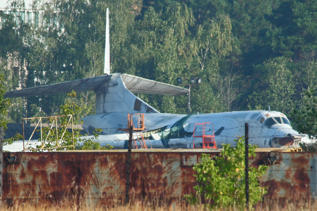

تم إكمال نموذج أولي ذو الترقيم "102" وكانت هناك نماذج أولية أخرى قيد الإنشاء ثم طلب شراء 250 طائرة من هذا الطراز عندما تم إلغاء المشروع بدا مكتب Tupolev OKB العمل على تصميم جديد "Tu-22M" و قد اعتبر التصميم استمرارًا لـمشروع القاذفة Blinder لتدخل القاذفة Tu-22M حيز الإنتاج وحصلت على اسم "Backfire" من قبل الناتو و اصبحت القاذفة T-4 شيء من التاريخ.
لم يطير النموذج 101 للطائرة T-4 في الهواء سوى عشر مرات آخر رحلة في 22 يناير 1974 وانتهى بها المطاف في المتحف الجوي في مونينو ، حيث نجت حتى يومنا هذا. النموذج 102 لم يترك الأرض و لم يحلق أبدًا وتم الغاؤه في النهاية.

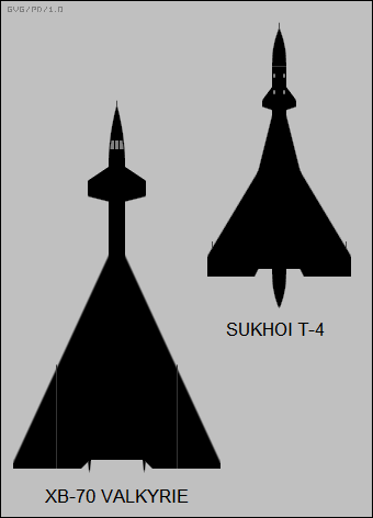

على الرغم من أن مشروع قاذفة القنابل الامريكية XB-70 قد تم إلغاؤه في أوائل الستينيات من القرن الماضي ، إلا أن الولايات المتحدة واصلت تطوير مفاهيم القاذفة المأهولة مما سيؤدي إلى تطوير القاذفة Rockwell B-1 من السبعينات. كان السوفييت على دراية تامة بدراسات القاذفات الامريكية ، وفي نوفمبر 1967 ، أصدرت السلطات السوفياتية طلبا للحصول على قاذفة استراتيجية طويلة المدى خاصة بهم ذات سرعة 3 ماخ عالية الارتفاع وطويلة المدى.
اقترح مكتب Sukhoi OKB تصميم اطلق عليه"T-4M" و هو مشتق من التصميم T-4 ، ويضم أجنحة متعدد الاوضاع أظهر تحليل هذا التصميم في نهاية المطاف أنهلا يفي بالمطلوب ، ولذا توصل مهندسو Sukhoi إلى اقتراح جديد ، أطلق عليه اسم "T-4MS" كان التصميم T-4MS طائرة ذات مظهر غريب تشبه مثلث ذو زاويتين وجناح ذو شكل غريب.

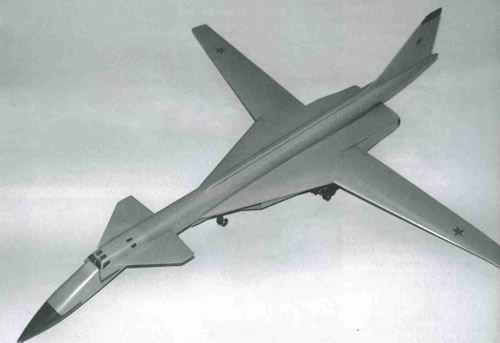

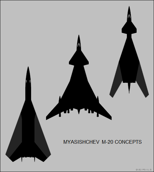

اختارت السلطات التصميم مكتب Myasishchev التصميم M-18 والتي كانت نسخة مبسطة ومعدلة بعض الشيء من تصميم M-20
النهائي ، مع أجنحة متعدد الاوضاع و ذيل تقليدي. ومن المفارقات ، نظرًا لأن مكتب التصميم Myasishchev OKB كان يفتقر إلى الموارد اللازمة لتطوير مثل هذه الطائرة المعقدة ، فقد تم نقل التصميم كاملا الى مكتب Tupolev OKB.
Myasishchev M-18

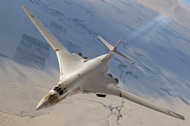

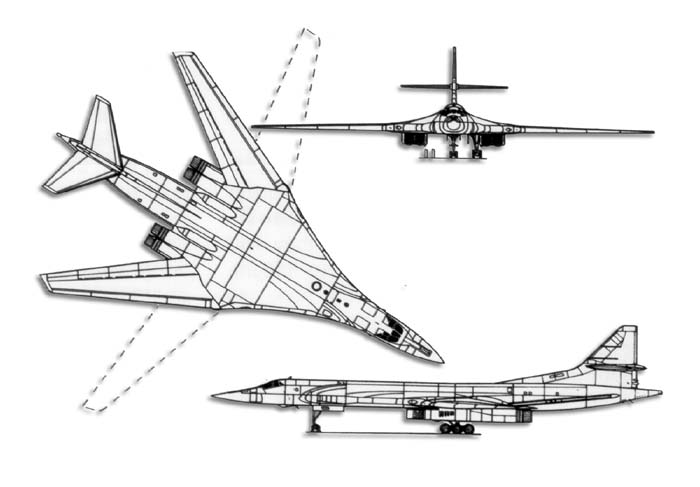

وصف القاذفة توبوليف TU-160

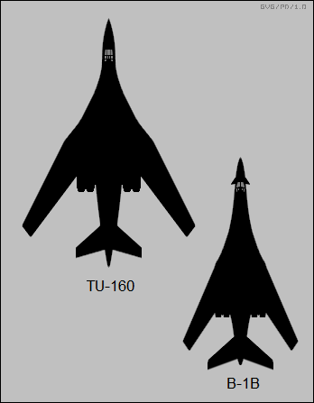

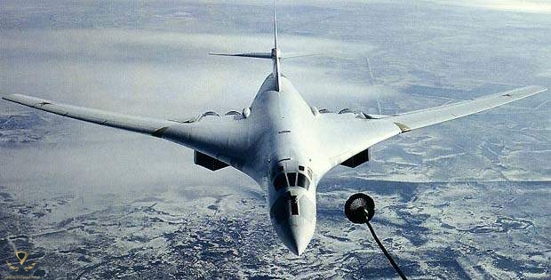

يشبه تصميم القاذفة Tupolev Tu-160 بشكل عام القاذفة B-1 الأمريكية على الرغم من أن الطائرة Tu-160 هي طائرة أكبر حجمًا وتشبه قليلاً القاذفة الامريكية في التفاصيل و قد يخلص من لا يعرف الطائرتين بينهما.

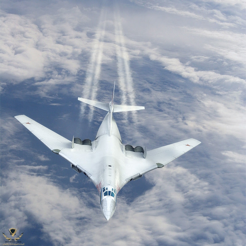

كما ذكرنا يتميز طراز Tu-160 بجناح متعدد الاوضاع ومجموعة ذيل تقليدية. جسم الطائرة يبدو أنه مصنوع في معظمه من سبائك الألومنيوم و بعض المواد المركبة.

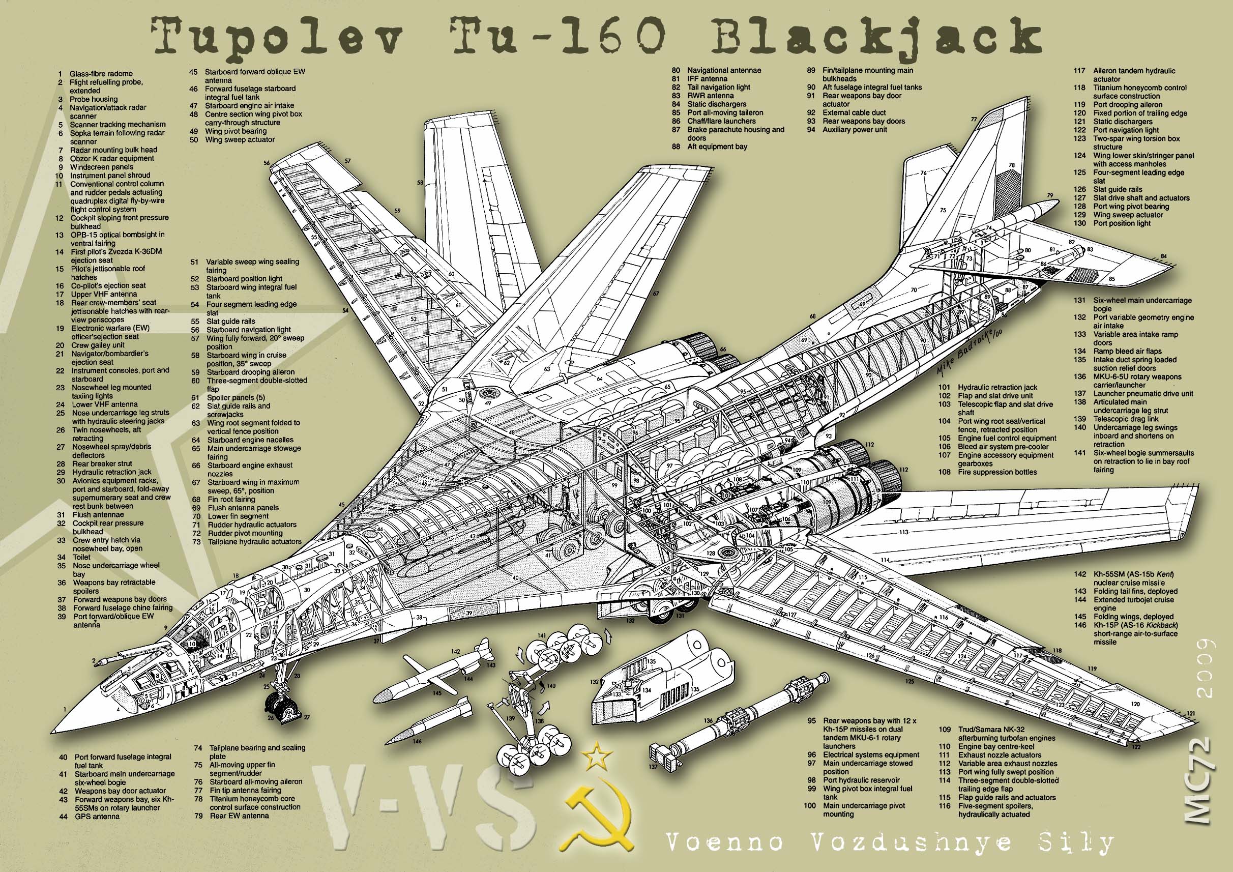

يتم تشغيل القاذفة Tu-160 من خلال أربعة محركات نفاثة من طراز Kuznetsov NK-32 بأقصى قوة دفع تصل إلى 137.3 كيلو نيوتن (14000 كجم / 30872 رطل / فدان) والحد الأقصى بعد استخدام الحارق اللاحق 245.2 كيلو نيوتن (25000 كيلوغرام / 55.140 رطل) لكل منها.
يوجد 13 خزانًا للوقود في الجزء الأوسط من جسم الجناح والأجنحة متعددة الاوضاع، وهناك خرطوم للتزود بالوقود في الأنف قبل قمرة القيادة.
هناك ثلاثة اوضاع للأجنحة ، من 20 درجة عندما يتم تمديد الأجنحة بالكامل للإقلاع أو الهبوط ؛ إلى 35 درجة للطران عالي السرعة وإلى 65 درجة تماما لسرعة 2 ماخ.

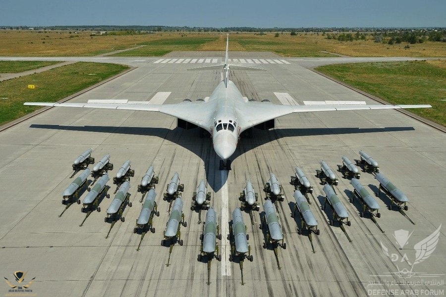

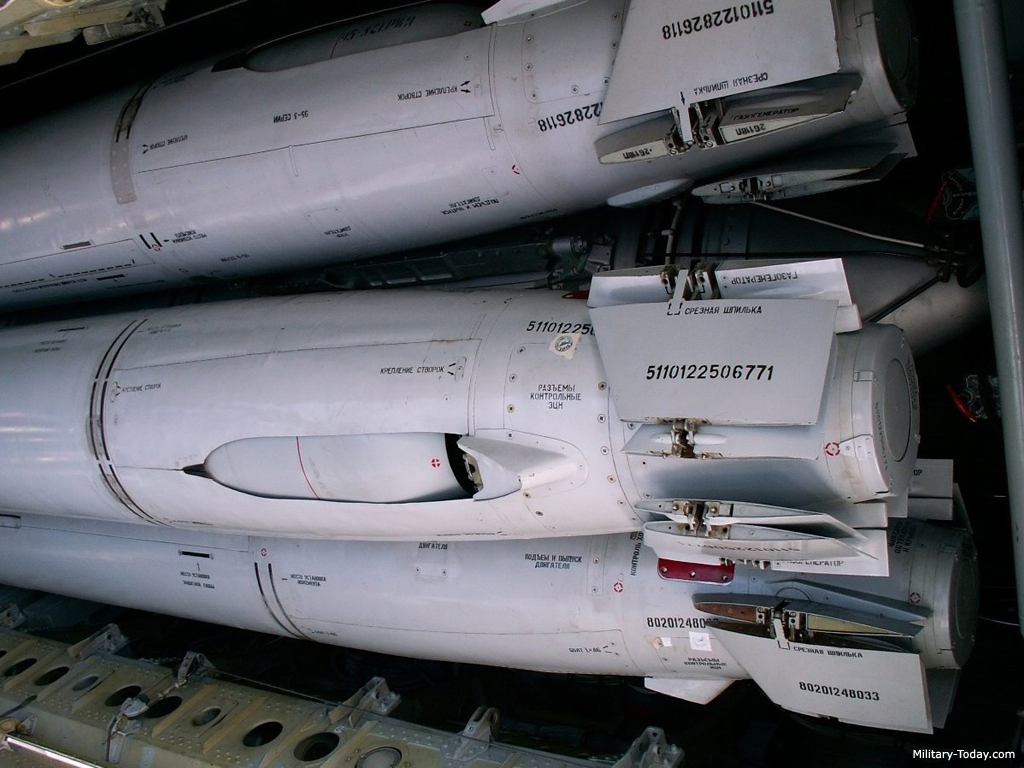

هناك حاويتان مزدوجتان للأسلحة يبلغ طول كل منهما 11.28 مترًا (37 قدمًا) وعرضًا 1.92 مترًا (6 أقدام و 4 بوصات). يتكون التسلح القياسي من 12 صاروخًا من طراز Raduga Kh-55 أو من طراز Kh-55SM (الناتو AS-15B Kent) المحسن المدى - على غرار صاروخ كروز توماهوك الأمريكي - مع ستة صواريخ على منصة إطلاق دوارة في كل حاوية أسلحة. يمكن للطائرة توبوليف 160 أيضًا حمل "Kh-555" كما يمكنها حمل 24 صاروخًا رادوغا KH-15 (الناتو AS-16 Kickback) يعمل بالوقود الصلب - يشبه صاروخ SRAM الأمريكي -على أربع قاذفات دوارة.
في البداية ، كان من المتوقع استخدام صاروخ رادوغا Kh-45 مع القاذفة T-4 ولكن تم إلغاء الصاروخ KH-45 و يجري حاليا تطوير صواريخ كروز جديد من طراز "KH-102" ، تشبه الطراز Kh-55 ، و لكنها أكثر شبحية و يمكن للقاذفة حمل ستة صواريخ على منصة إطلاق دوارة داخل حاوية الاسلحة.
من حيث المبدأ ، يمكن للطائرة توبوليف 160 أيضًا حمل ما يصل إلى 40 طنًا من الذخيرة التقليدية او ذخائر الاسقاط الحر ، على الرغم من أنه لم يتم استخدام القاذفة في ادوار الهجوم التقليدية.
تشمل إلكترونيات الطيران التالي :
رادار Obzor-K Survey-K متعدد الأوضاع للملاحة والهجوم يتموضع في أنف القاذفة.
نظام الرادار Sopka Hill الذي يتبع التضاريس في أسفل الأنف.
نظام التصويب البصري من طراز OPB-15T مع كاميرا الفيديو تحت قمرة القيادة.
نظام الملاحة بالقصور الذاتي مع عرض خريطة متحركة من طراز K-042K .
نظام الهجوم Sprut-SM-Octopus-SM المصمم خصيصًا لدعم صاروخ كروز Kh-55SM.
بطبيعة الحال تحمل القاذفة من طراز توبوليف 160 إلكترونيات قياسية مثل أجهزة الراديو ، و نظام IFF في حين أن المصادر الروسية شديدة التكتم حول الأنظمة الدفاعية فإن Blackjack تحمل أنظمة إنذار سلبية ، وأنظمة تشويش نشطة ، وشعلات مضئية.
يتكون طاقم القاذفة من أربعة افراد يجلسون في مقصورة القيادة المضغوطة بترتيب 2 × 2 الطيار (المقعد الأمامي الأيسر) ، مساعد الطيار (المقعد الأيمن الأمامي) ، مشغل أنظمة الملاحة و الانظمة الهجومية (المقعد الخلفي الأيسر) ، ومشغل أنظمة الإجراءات المضادة الانظمة الدفاعية ( المقعد الخلفي الأيمن). يجلس جميع أفراد الطاقم على مقاعد طارد من طراز Zvezda K-36LM والتي تطلق صعودًا بشكل عمودي من خلال الأبواب على سطح قمرة القيادة تم تعديل المقاعد الطارد لتوفير التدليك للطاقم مما يقلل من التعب في المهام الطويلة.
يتحكم الطيار و مساعد الطيار بالقاذفة من خلال عصا تحكم شبيهة بالمقاتلات ؛ ما يوجد في قمرة القيادة اتطمة تقليدية ، تعتمد في الغالب على مؤشرات الاتصال والعرض القديمة وفقًا للمعايير الغربية.
يتم توفير مرحاض اعزكم الله لراحة الطاقم والكماليات غير العادية وفقًا لمعايير الطائرات القتالية السوفيتية الروسية.
يدخل الطاقم إلى الطائرة ويخرج منها عبر باب تحت أنف القاذفة.

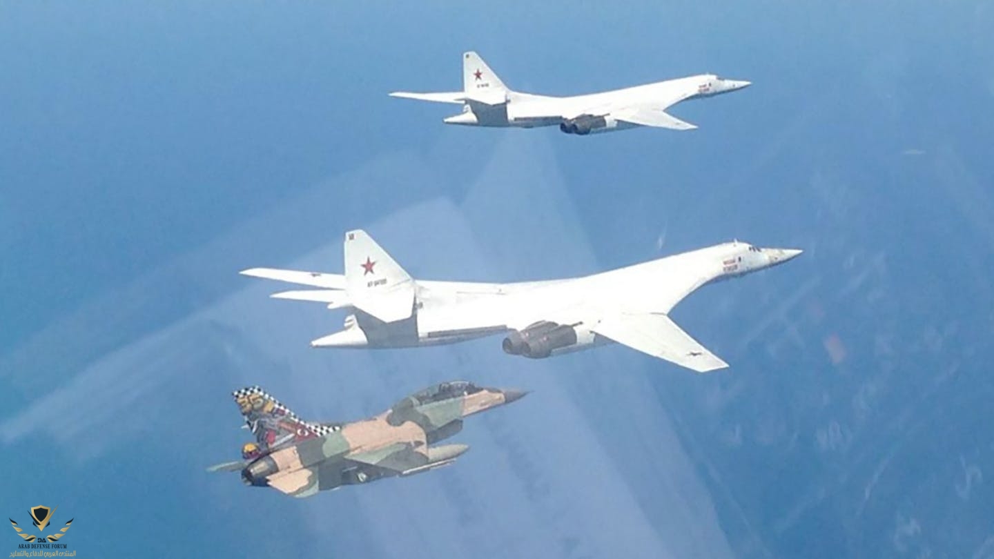

تتميز القاذفة توبوليف 160 بلونها أبيض بشكل عام ، مما أدى إلى تسمية أطقم الطائرات باسم "البجعة البيضاء".
تتم تسمية الطائرات عمومًا باسم الأبطال الروس.

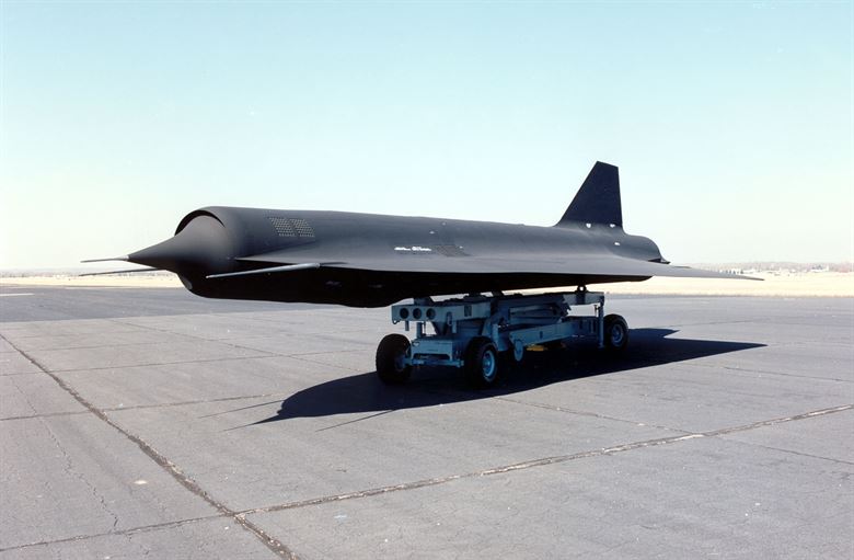

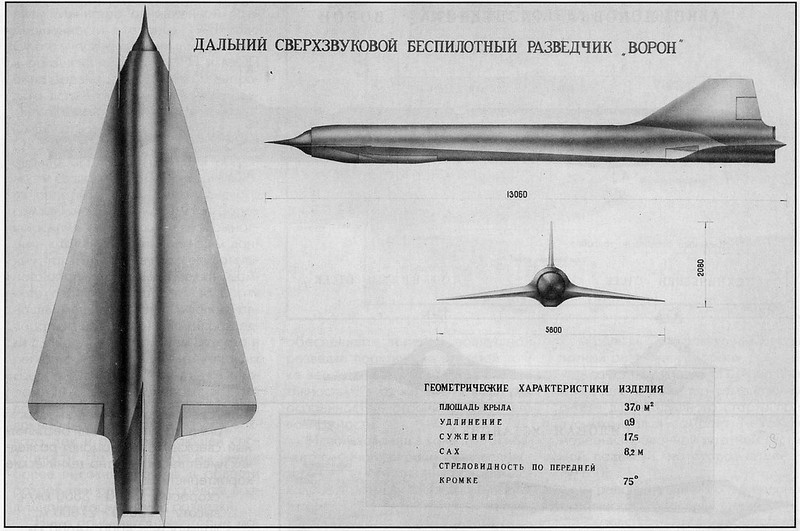

القاذفة الحاملة من طراز Tu-160 Voron: تحطمت في منطقة سيبيريا واحدة من طائرات لوكهيد دي 21 الاستطلاعية عالية السرعة طويلة المدى التي طورتها الولايات المتحدة الأمريكية في أواخر الستينيات للقيام بمهام فوق الصين و فوق سيبيريا مع استعادة السوفييت للحطام والتخطيط لنسختهم الخاصة توبوليف "فورون". كان من المتوقع أن تستخدم القاذفة تو -160 كطائرة حاملة. كان مشروع استنساخ D-21 في طريق مسدود ، ولكن كان هناك مزيد من العمل على طائرة استطلاع طويلة المدى تقوم بحملها الطائرة توبوليف 160.
Lockheed D-21

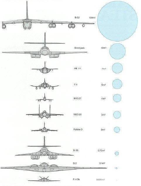

رائع كعادتك لكن سؤال كم تبلغ البصمه الراداريه لهذه القاذفه هل هي كبيره جدا مثل الطائرات المدينة او طائرات الشحن ام منخفضة مثل المقاتلات

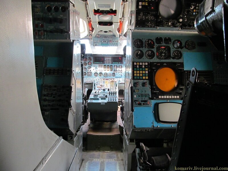

شكرا على المعلومات القيمة!

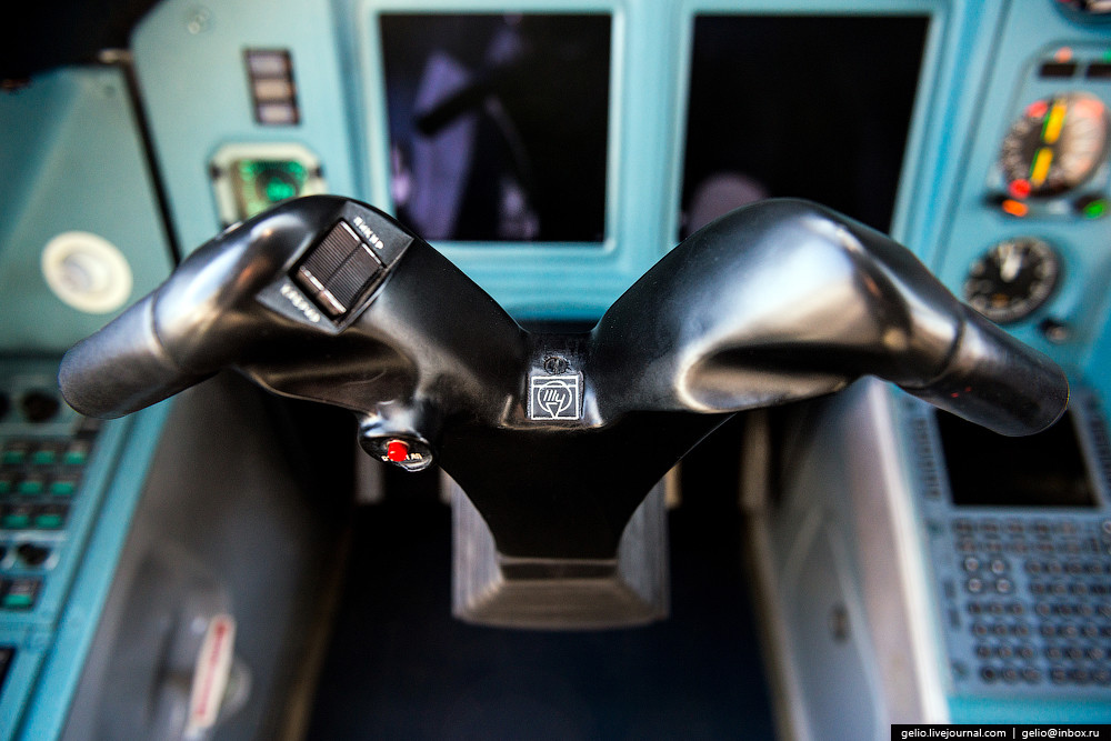

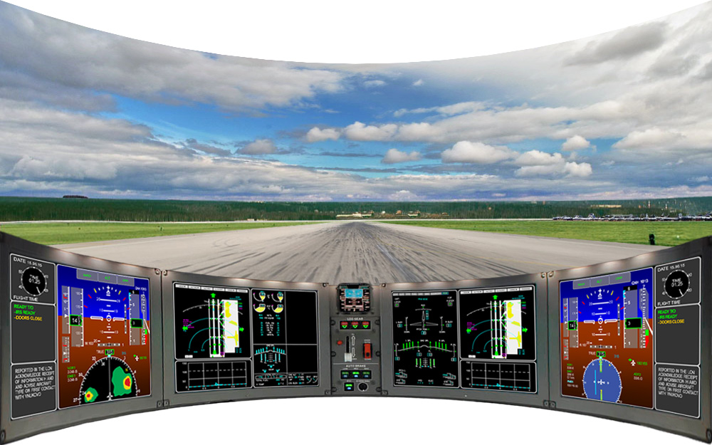

أولا: هل بالإمكان معرفة اسم الشركة الصانعة لقمرة القيادة مع وضع رابط الشركة إن أمكن؟
ثانيا: من هي الشركات التي تقوم بصناعة عصى التحكم للمقاتلات أو الطائرات الروسية؟
ثالثا: هل بالامكان معرفة اسم الشركة الصانعة لعصى التحكم هذه من شعار الشركة؟
0_8ca31_f290bf96_orig
دي توبوليف 204 والعصا عليها شعار توبوليف
هذا ما وجدته بعد البحث!
من قام بصناعة قمرة القيادة الزجاجية هو مركز الأبحاث العلمية لأنظمة الطيران!
ولديه مشروع في هذا لمجال
إحدى الشركات الروسية في هذا المجال هي Aviaavtomatika حيث تقوم بصناعة عصى التحكم!

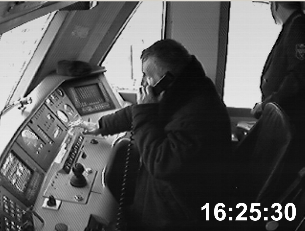

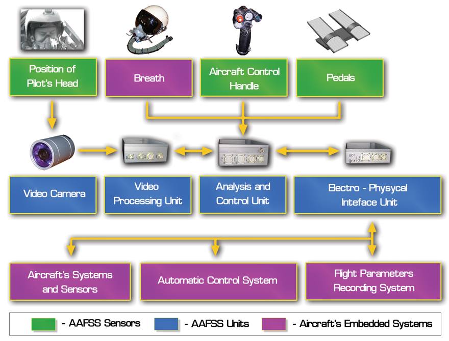

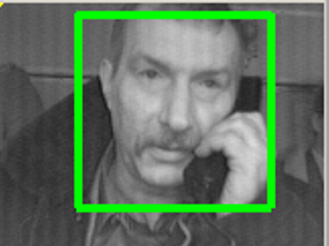

المقاتلات الروسية لديها نظام أمان لتقليل الخطأ البشري ومنع حدوث الكوارث!
النظام يعتمد على مراقبة حركة رأسه وحركة عصى التحكم والـ pedals! ما هو ملون بالأخضر حيث يتم معالجة البيانات من خلال عدة أنظمة مترابطة!
هذا النظام المستخدم على المقاتلات قامت روسيا باستخدامه على منظومة سكك القطارات لمراقبة قائد القطار لمنع أو تقليل خطأ العامل البشري في حدوث الحوداث!
