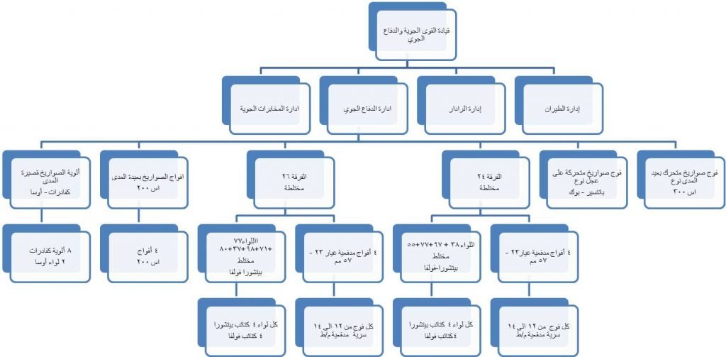

الهيكل التنظيمي لسلاح الدفاع الجوي السوري

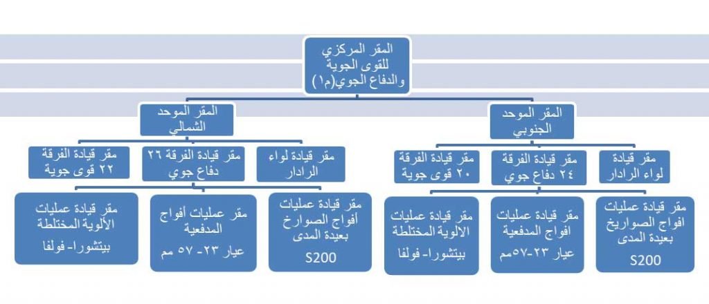

تُعدّ قيادة القوى الجوية السورية الغطاء التنظيمي لسلاح الدفاع الجوي؛ حيث يتبع قائد سلاح الدفاع الجوي مباشرة لقائد القوى الجوية، ويشغل منصب نائب قائد القوى الجوية والدفاع الجوي لشؤون الدفاع الجوي. وتُعدّ “إدارة الدفاع الجوي” أعلى هرم القيادة في سلاح الدفاع الجوي، ومنها تُدار وحدات وتشكيلات وقطعات الدفاع الجوي، تنظيميًا وتدريبيًا وعملياتيًا، وتتبع هذه القيادة مباشرة لقيادة القوى الجوية، عبر نائب قائد القوى الجوية لشؤون الدفاع الجوي (قائد سلاح الدفاع الجوي). وتتكون إدارة الدفاع الجوي من فروع وأقسام عديدة، تشرف على إدارة تشكيلات ووحدات وقطعات الدفاع الجوي المنتشرة على مساحة القطر، ويتبع لإدارة الدفاع الجوي -تنظيميًا وعملياتيًا- كلٌّ من الفرقة 24 مختلطة، والفرقة 26 مختلطة، إضافة إلى عدد من ألوية الصواريخ القصيرة المدى وأفواج الصواريخ البعيدة المدى، وتتكون الفرقة 24 والفرقة 26 من أربعة إلى خمسة ألوية صواريخ متوسطة المدى، من نوع بيتشورا وفولفا، إضافة إلى أفواج المدفعية م/ط عيار 23مم و57مم، وتتكون ألوية الصواريخ القصيرة المدى (التابعة مباشرة لإدارة الدفاع الجوي) من لوائي صواريخ نوع (أوسا)، وفوج صواريخ مختلط (بانتسير، بوك)، وتتكون أفواج الصواريخ البعيدة المدى من أربعة أفواج صواريخ S200، وفوج صواريخ S300، وقد بلغ عديد قوات الدفاع الجوي السوري حتى عام 2011 حوالي 60000 عنصر مع ضابط، إلا أن هذه الأعداد تقلصت إلى النصف، مع بداية الثورة السورية؛ إذ تم رفد أجهزة المخابرات والوحدات المكلفة بالحرب على الشعب السوري، بكثير من هؤلاء العناصر والضباط.
جدول (1)
تتم قيادة تشكيلات ووحدات وقطعات الدفاع الجوي إداريًا، من مقارّ قيادة رئيسية إدارية وعملياتية، كلّ مقر من هذه المقار له مقران: “تبادلي واحتياطي”، يتم الانتقال إلى العمل فيها في أوقات الحرب وفي حال التهديد المباشر لأحد هذه المقار، تتم قيادة هذه المقار بواسطة مقر القيادة المركزي للقوى الجوية والدفاع الجوي م1، الذي يقود الأعمال القتالية للطيران والدفاع الجوي والرادارات على مساحة القطر، ويتضمن المقر المركزي: مقر عمليات إدارة الدفاع الجوي، ومقر عمليات القوى الجوية، ومقر عمليات إدارة الرادار، ويتفرع عن هذا المقر مقرّان فرعيان، وهما المقر الموحد الجنوبي والمقر الموحد الشمالي. يقع المقر الموحد الجنوبي في مطار الضمير العسكري، ومهمته قيادة الأعمال القتالية للقوى الجوية والدفاع الجوي في المنطقة الجنوبية من سورية، ويتبع له مقر قيادة عمليات الفرقة 20 قوى جوية ولواء الرادار ، ومقر قيادة عمليات الفرقة 24 دفاع جوي، الذي يقود بدوره غرف عمليات الألوية والأفواج التابعة للفرقة، إضافة إلى أفواج الصواريخ البعيدة المدى S200 الموجودة في منطقة عمل المقر، يقع المقر الموحد الشمالي في منطقة (شنشار) شمال مدينة حمص، ومهمته قيادة الأعمال القتالية للقوى الجوية والدفاع الجوي في المنطقة الوسطى والشمالية والشرقية والساحل السوري، ويتبع له مقر قيادة عمليات الفرقة 22 قوى جوية ولواء الرادار، ومقر قيادة عمليات الفرقة 26 دفاع جوي، الذي يقود بدوره غرف عمليات الألوية والأفواج التابعة للفرقة، إضافة إلى أفواج الصواريخ البعيدة المدى S200 الموجودة في منطقة عمل المقر.
جدول (2)

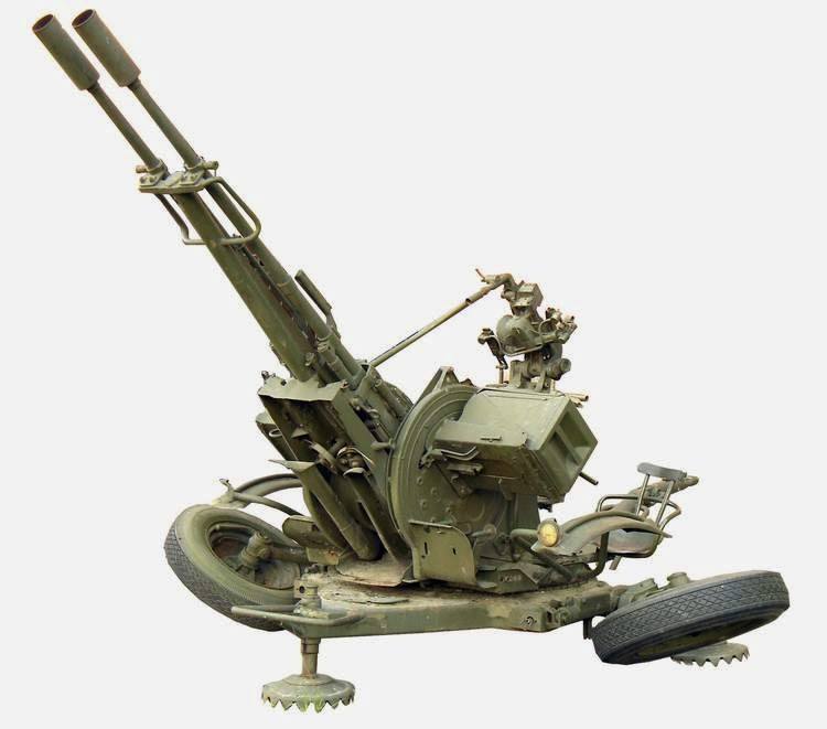

1- المدفع 23مم المضاد للطائرات:
يُعدّ المدفع 23 مم ثنائي السبطانة من الأصناف الخفيفة للمدفعية المضادة للطائرات بمدى قصير، وهو سلاح مخصص للاشتباك مع الأهداف الجوية، ويستطيع المدفع الاشتباك مع الأهداف الأرضية، وإضافة إلى ذلك يمكن للمدفع الاشتباك مع تجمعات العدو البشرية، سواء كانت في العراء أو خلف ساتر، ومع الأهداف المفاجئة والسريعة.
المواصفات الفنية والتكتيكية:
أقصى ارتقاع للمقذوف 1500 متر.
أقصى مسافة مائلة (الرمي المؤثر على هدف جوي) 2500 متر.
أقصى مسافة أرضية (الرمي المؤثر على هدف أرضي) 2000 متر (1).
تنطبق هذه المواصفات على المدفع 23 مم رباعي السبطانة والمحمول أيضًا على دبابات (شيلكا).

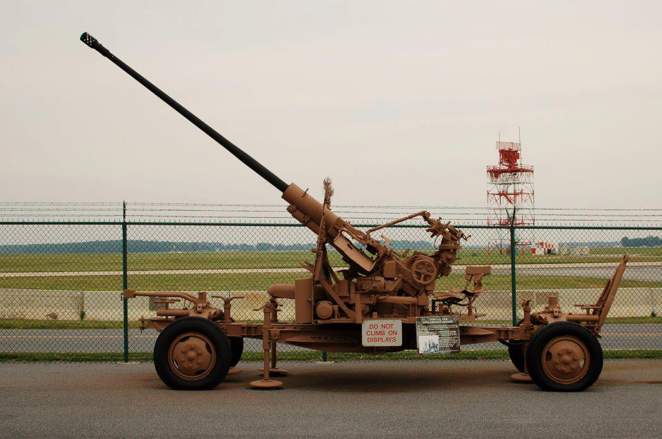

2- المدفع 57 مم المضاد للطائرات:
يعدّ من أصناف المدفعية قصيرة المدى، مقطور بسبطانة واحدة، وهو تطوير للمدفع الألماني فلاك جيرات عيار 55 ميليمتر، وهو سلاح مخصص للاشتباك مع الأهداف الجوية، كما يستخدم للرمي على الأهداف البرية بذخائر خارقة للدروع، يمكن ربطه بمحطات الرادار للإنذار المبكر عن الأهداف الجوية.
المدى الأفقي: 12000 متر.
المدى الرأسي: 8800 متر.
الارتفاع الفعال باستخدام المنظومة الرادارية المرفقة: 6000 متر.
الارتفاع الفعال دون استخدام المنظومة الرادارية المرفقة: 4000 متر.
معدل النيران: 70- 105 طلقة في الدقيقة (2).

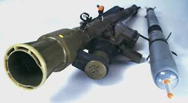

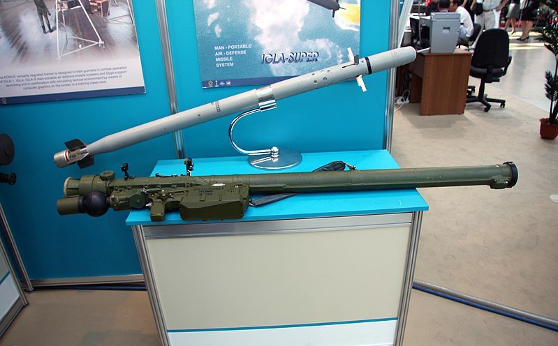

  • الصواريخ كوبرا ستريلا سام7 إيغلا:
الجيل الأول من هذه الصواريخ السوفيتية هو (كوبرا)، ودخل الخدمة في خمسينيات القرن الماضي، والجيل الثاني (ستريلا) دخل الخدمة عام 1968، والجيل الثالث (إيغلا) دخل عام 1983 من القرن المنصرم. هذه الصواريخ قصيرة المدى، وتُحمل على الكتف، وتعمل على التوجيه الحراري للصاروخ بالأشعة تحت الحمراء، يراوح المدى الفعال لهذه الصواريخ من 2300 متر حتى 6000 متر، وبالارتفاع من 1500 متر حتى 2300 متر، لا تتأثر هذه المنظومات بالتشويش الراداري، وتستخدمها معظم الدول ذات التسليح الشرقي (4).

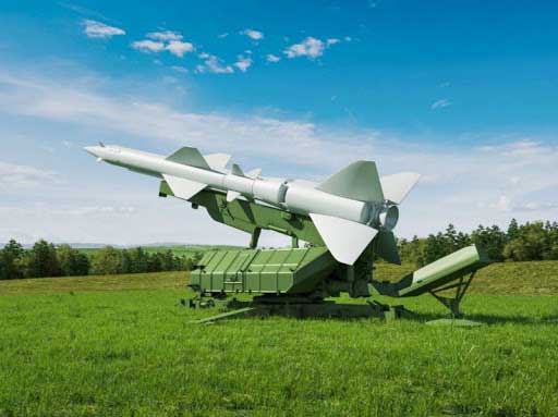

1 – منظومة الصواريخ فولغا سام 2 S75 “طير الصباح”:
تعدّ هذه المنظومة قديمة جدًا، حيث يقترب عمرها من 60 عامًا، كما تعدّ من منظومات الصواريخ متوسطة المدى، هذا النظام مزود برادار FAN SONG للرصد والتتبع والإطلاق والتحكم النيراني، ويستطيع رصد الأهداف الجوية وتتبع 6 أهداف في وقت واحد، تم تطويره بهوائيات استشعار وأنظمة مقاومة للتشويش الإلكتروني للطيران المعادي (ECCM Electronic Counter-Countermeasures). النظام ملحق به أيضًا رادار آخر SPOON REST للإنذار المبكر والتتبع، يبلغ مداه الكاشف حوالي 275 كم.
المدى: من 7 حتى 45 كم.
الارتفاع: من 3 حتى 25 كم.
مدى الكشف الراداري: 150 كم.
احتمال إصابة الهدف في الشروط المثالية برشقة من ثلاث صواريخ 85 %.
الإمكانات القتالية للكتيبة الواحدة تنحصر في الرمي على هدف واحد فقط.
الزمن اللازم لتربيض الكتيبة وجاهزيتها لإطلاق الصواريخ ساعتان (5).

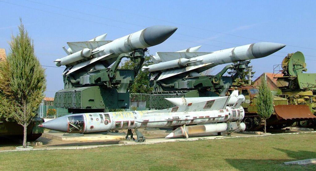

2 – منظومة الصواريخ بيتشورا سام 3 نيفا S125:
صنعت لتلافي سلبيات منظومة الفولغا ذات الفعالية القليلة بالرمي على الأهداف المنخفضة والسرعة العالية، ترمي على الأهداف الأرضية والبحرية التي يكتشفها رادار المنظومة، وتعمل ضد الأهداف الجوية التي تستخدم التشويش الراداري والإلكتروني الشديد، المنظومة مجهزة بنظام تحديد المواقع والملاحة العالمي، وهي مزودة برادار دوبلر للكشف والرصد والملاحقة والاستهداف SNR-125-2TM، ومجهزة بنظام كاميرات بصرية حرارية وأجهزة تتبّع تلقائي للأهداف.
المدى: من 3 حتى 25 كم.
الارتفاع: 20 مترًا حتى ارتفاع 12.2 كم.
مدى الكشف الراداري والملاحقة: حتى مسافة 100كم.
احتمال إصابة الهدف في الشروط المثالية برشقة من صاروخين 97%.
الزمن اللازم لتربيض الكتيبة وجاهزيتها لإطلاق الصواريخ ساعة ونصف الساعة (6).

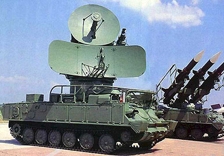

1 – منظومة الصواريخ كفادرات سام6:
هي منظومة صناعة روسية قريبة إلى متوسطة المدى محمولة على عربات مجنزرة، يمكن أن تشتبك مع أهداف جوية تحلق بسرعة 420–600 متر/ ثانية، توقف إنتاج المنظومة في روسيا عام 1985، وبدأت روسيا إنتاج المنظومة المطورة عنها بوك إم (سام 11).
المدى: من 6 حتى 22 كم.
الارتفاع: 100 متر حتى 7 كم.
مدى الكشف الراداري: بمحطة (سورن 1S91) يصل إلى 80 كم، ومدى تتبع الأهداف حتى 35 كم.
إمكانية إصابة الهدف: من الصاروخ الواحد بحوالي 70%، وبرشقة من 3 صواريخ تصل إلى 99% في الظروف المثالية.
زمن جاهزية تربيض المنظومة لإطلاق الصواريخ 5 دقائق.
الإمكانات القتالية للكتيبة الواحدة تنحصر في التعامل مع هدف واحد فقط (8).

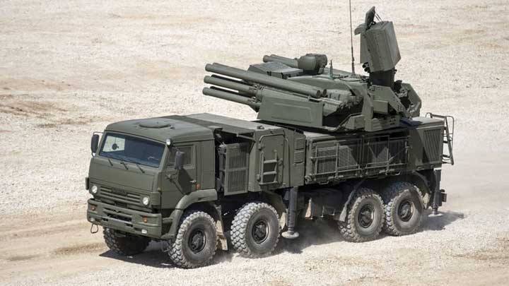

3 – منظومة الصواريخ بانتسير S1 سام 22:
المنظومة هي سلاح دفاع جوي أرض – جو قصير ومتوسط المدى، روسي الصنع وهو تطوير لنظام تنغوسكا (Tunguska)، المنظومة مصممة لحماية المنشآت المدنية والعسكرية، أو لتغطية الأنظمة الصاروخية المضادة للطائرات المتوسطة والبعيدة المدى، وهي قادرة على تدمير كل وسائل الهجوم الجوي الحديثة، والأسلحة الذكية (توماهوك)، منظومة فريدة من نوعها تحمل 12 صاروخًا، مع مدفع رشاش عيار 30 ميليمتر مزود بـ 1400 طلقة، يمكن استخدام المنظومة لتدمير الأهداف البرية والبحرية المصفحة بشكل خفيف، وبإمكان المنظومة أن تطلق النيران في أثناء الحركة، من موضع ثابت، يمكن تنصيب النظام في وضعيات ثابتة، كما يمكن تنصيبه على عربة مجنزرة أو مدولبة، وتمتلك المنظومة قدرة فائقة على مقاومة التشويش الإلكتروني، وقدرة على العمل أيضًا في ظروف التشويش الإلكتروني، بواسطة المنظومة الكهروبصرية الحرارية الذكية المزود بها، تلتقط أشعة الرادارات المعادية دون بث أي إشعاع، ومتى وقع الجسم المعادي (توماهوك، إف-16، إف-18) في تأثير بانتساير؛ أمكن اعتباره بحكم المختفي.
المدى: 1200 متر حتى 20 كم.
ارتفاع: من 5 متر حتى 15 كم.
مدى الكشف الراداري: أكثر من 50 كم.
احتمال الإصابة بصاروخ واحد 98% في الظروف المعقدة (تشويش، مناورة).
بإمكان المنظومة متابعة 20 هدفًا بالوقت نفسه، والإطلاق على 4 أهداف في آن واحد.
تحوي مجموعة رادارية متطورة، الحد الأقصى لنطاق الكشف يصل إلى 36 كم (10).

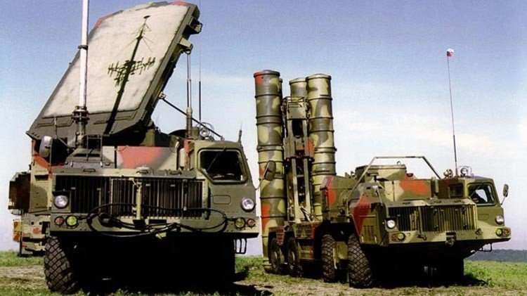

5 – منظومة الصواريخ S-300PMU1 سام 10إف:
منظومة بعيدة المدى، روسية الصنع، أُنتج منها إصدارات عدة أولها (إس-300 بي) الذي أنتج عام 1978، وآخرها الطراز الذي زود به سلاح الدفاع الجوي السوري بأربع منظومات في الشهر العاشر من عام 2018، لكنه لم يُفعّل حتى الآن، تُعدّ هذه المنظومة من أفضل منظومات الدفاع الجوي في العالم؛ فهي فضلًا عن قدرتها على صد وتدمير الصواريخ البالستية، التي تطير بسرعة أقل من 400 متر/الثانية، مجهزةٌ برادارات قادرة على تتبع 100 هدف، وصواريخها لا تحتاج إلى أي صيانة، مدى الحياة، وتتميز المنظومة بإمكانية تثبيتها أو استخدامها على مركبات متحركة، تم تجهيز المنظومة بـ 3 أنواع من الصواريخ، يصل مداها الأقصى إلى 47 كم، ويصل مدى الصاروخين الآخرين إلى 75 و250 كم، على التوالي، ويُعدّ النظام الصاروخي أنتي – 2500 إصدارًا حديثًا من إس – 300، ويصل مدى صواريخه إلى أكثر من 250 كم، بينما يمكن لأي منها إسقاط أهداف في مدى قصير يصل إلى 25 كم.
المدى: من 5 كم حتى 250 كم.
الارتفاع: من 10 متر حتى 27 كم.
مزودة برادار قادر على تتبع 100 هدف، والاشتباك مع 24 هدفًا على مسافة 400 كم
يمكن أن تتعامل مع 24 طائرة أو 16 صاروخًا بالستيًا حتى مسافة 250 كم، في وقت واحد.
زمن الطيّ 5 دقائق، وزمن النشر والجاهزية للرمي 5 دقائق.
احتمال تدمير الهدف برشقة صاروخين: بفاصل زمني بين الصاروخ الأول والثاني 3 ثانية: 90 % (12).
