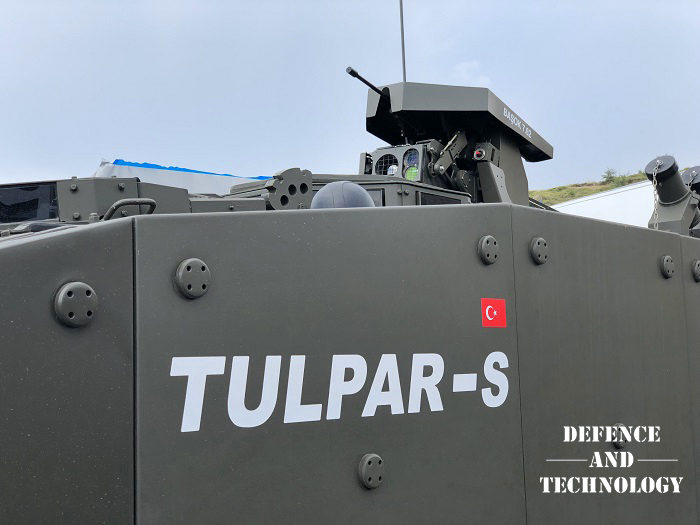

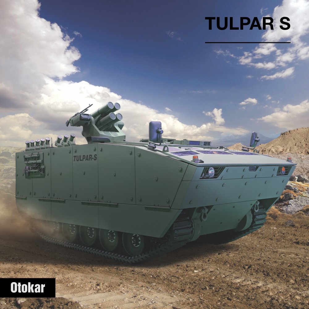

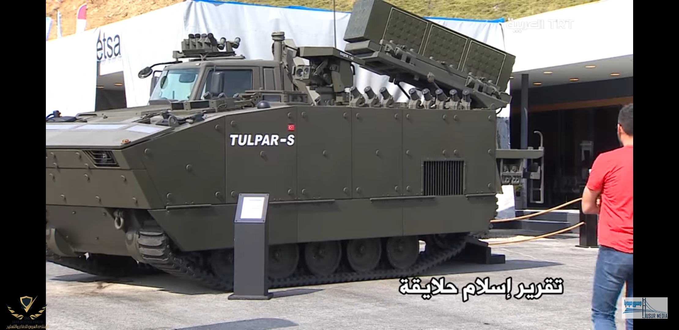

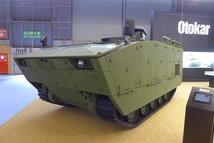

تولبار - إس هي جيل جديد من المركبات القتالية المدرعة، متعددة الأغراض تحتفظ بالميزات الأساسية لمركبة المشاة القتالية القياسية tulpar ، وقد صُممت لتكون منصة خفيفة وبرمائية على حد سواء ، لها تكوينات مختلفة لمجموعة متنوعة من الأدوار مع مجموعة متنوعة من منصات الأسلحة.المركبة أيضًا قادرة على العمل على التضاريس الوعرة في ظل ظروف مناخية مختلفة.
تم الكشف عن Tuplar-S لأول مرة في IDEF 2015
أتوكار تولبار - إس OTOKAR TULPAR- S
مركبة قتال مدرعة
armoured fighting vehicle
TULPAR-S قادرة على العمل في أسوأ الظروف البيئية والتضاريس والبقاء على قيد الحياة في أكثر التهديدات شيوعا في ساحة المعركة. وقادرة على عبور عقبات المياه العميقة والسباحة في ظروف متموجة مع قدراتها البرمائية ، كما تحمل المدرعة القائد والسائق وثمانية من أفراد الطاقم المجهزين بالكامل.
يتم الوصول إلى المركبة من خلال باب منحدر يتم تشغيله هيدروليكيًا يقع في الجزء الخلفي منها، ويمكن للسائق والقائد الوصول إلى المركبة من خلال فتحاتهم الموجودة على سطحها العلوي.
