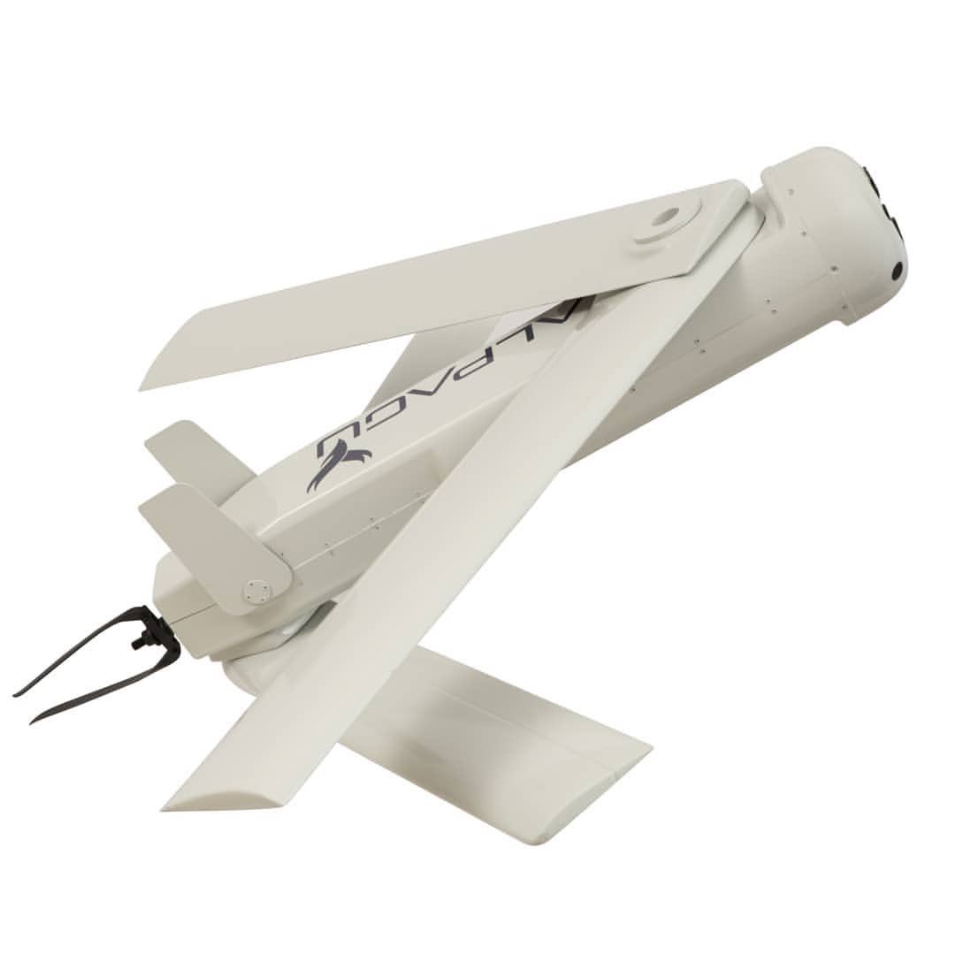

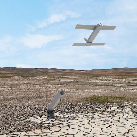

ALPAGU هي طائرة بدون طيار تكتيكية انتحارية ، ذات الجناح الثابت ، صُممت لسيناريوهات الحرب الغير المتماثلة ، والتي يمكن نشرها وتشغيلها بواسطة فرد واحد وإطلاقها من قاذفة.
يعني اسم "ألباغو" بالتركية القديمة، "الشجاع الذي يهاجم العدو بمفرده"
إس تي إم ألـبـاغــو - STM ALPAGU
الطائرة بدون طيار ذات الهجوم التكتيكي الذاتي
Autonomous Tactical Attack UAV
يتألف النظام من طائرة بدون طيار ثابتة الجناحين ، "مكونات الإطلاق والقاذفة الأرضية" ويمكن تشغيلها بشكل مستقل أو عن طريق التحكم عن بعد ، تستخدم ALPAGU بفاعلية ضد الأهداف الثابتة / المتحركة من خلال معالجة الصور المضمنة في الوقت الحقيقي وخوارزميات التعلم العميق ، وتؤدي عمل الاستطلاع والمراقبة وكذلك القضاء على التهديدات الصغيرة .
المواصفات والخصائص :
ــ المدى : 5 كم
ــ مدة المهمة : 10 دقائق
ــ الارتفاع فوق مستوى الأرض : 400 قدم
ــ سرعة الرحلة : 50 عقدة
ــ السرعة القصوى : 65 عقدة
ــ الوزن : 1.9 كجم
ــ درجة الحرارة : -20 / + 50 درجة مئوية
ــ الطاقة : بطارية ليبو LIPO
ــ فترة التحضير : دقيقة واحدة كحد أقصى
نظرًا لقابلية نقلها، يعمل النظام بالكامل على تشغيل 3.7 كجم فقط ، سهّل Alpagu استقلاليتها من خلال رؤية متطورة للحاسوب وخوارزميات التعلم العميق ، مثل تتبع الأهداف الثابتة والمتحركة (مثل السيارة أو الشخص أو ما إلى ذلك) وتصنيفها .
كما تستغرق فترة تجهيز طائرة ألباغو الانتحارية للإقلاع سوى 45 ثانية، ويصل أقصى مدى لها إلى مسافة 5 كيلومترات، وتزن 3.7 كيلوغرامات. وطورت الشركة النموذج الأول من طائراتها ثابتة الجناحين "ألباغو" (ALPAGU)، لتصل إلى نموذج مطور أطلقت عليه اسم "ألباغو بلوك 2" (ALPAGU Blok II) لتكون حمولتها من المتفجرات أكبر، بحيث تتمكن من تدمير الهدف تدميرا كاملا ،بالإضافة إلى تزويدها بنظام متطور لتحديد الأهداف وإصابتها بشكل دقيق، ونظام لوغاريتم ذكاء اصطناعي، وكاميرات أكثر جودة، ونوع جديد من مواد شديدة الانفجار.
لـهـا قـــــــــــــــــدرات :
ــ على العمل ليلا ونهارا
ــ ضربة ذاتية ودقيقة مع الحد الأدنى من الأضرار الجانبية
ــ تتبع الأهداف المتحركة
ــ خوارزميات التشغيل والتشغيل عالية الأداء
ــ قابلة للنشر وقابلة للتشغيل من قبل فرد واحد
ــ إحباط المهمة أثناء الطيران وتدمير الذات في حالات الطوارئ
ــ زاوية الرؤية الجانبية العريضة
ــ تطبيقات التحكم القائمة على معالجة الصور
ــ التتبع والكشف والتصنيف
